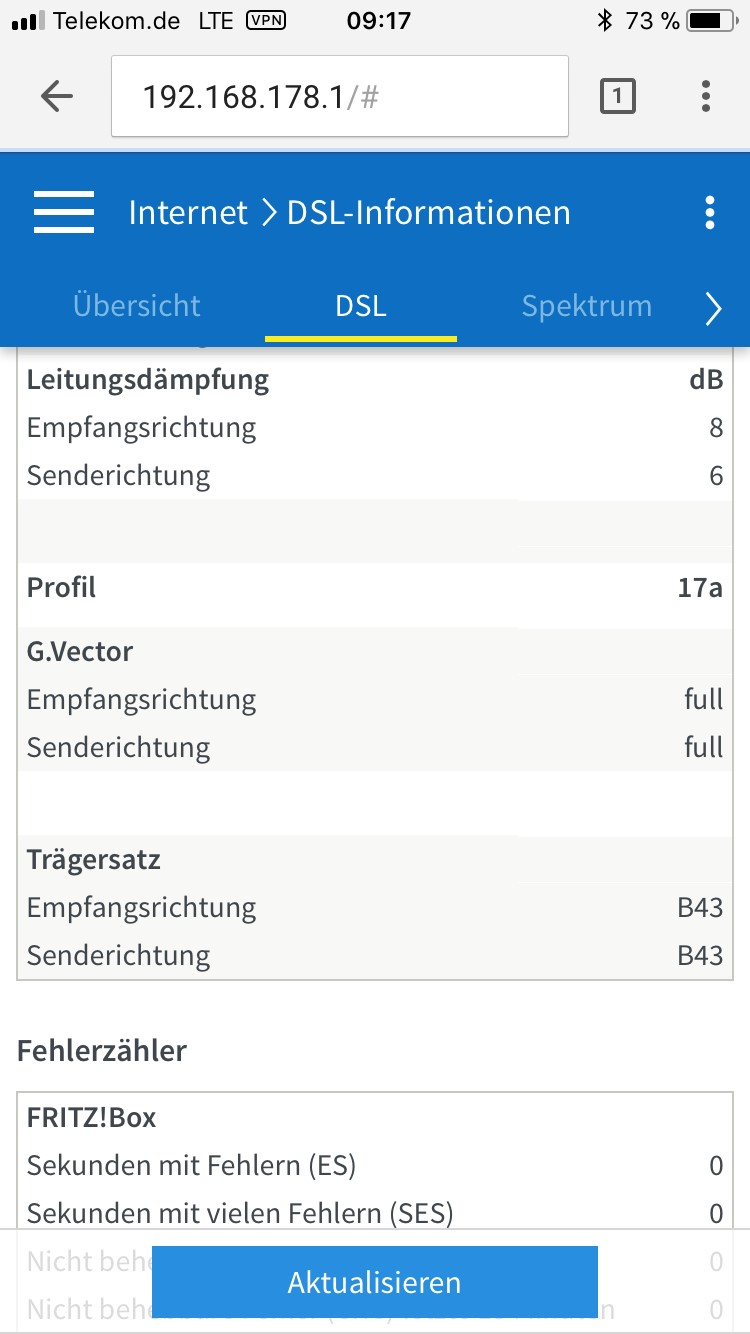

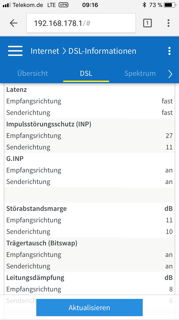

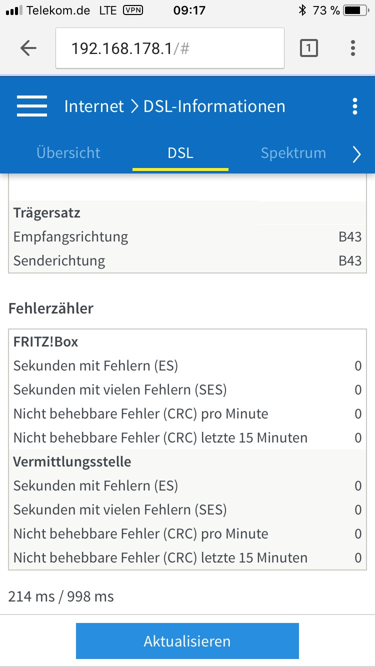

Nun ist mir aufgefallen, dass Downloads z.B. von der verkabelten XBox OneX stark schwanken. Das habe ich auch bei normalen Downloads auf dem Notebook bemerkt. Kann es sein, dass die 7490 am Limit arbeitet und daher solche Drops hat? Sync erfolgt eigentlich immer mit 109Mbit/33,8Mbit

Die Leitung etc ist in Ordnung. Ich guck dann die Tage mal meine Einstellungen genau an. Wollte nur erstmal generelle Probleme der 7490 in Verbindung mit 100Mbit ausschließen. Danke euch.
Sicher, dass sie in Ordnung ist? ISPs halten sich Kunden gern vom Leib.
Ja, eigentlich schon.

Ja die ist drauf. Vielleicht liegt das ja auch daran. Mal schauen. Ist ja jetzt nicht so schlecht. Ich beobachte das jetzt mal eine Zeit lang.
Ich habe einen Download gemessen mit Speedtest (Ookla) von 94,6Mbps und Upload von 31,3 Mbps, Ping ist dabei bei 8ms.
Die Werte sind schon in Ordnung. Es schwankt bei allen zwischen z.B. 11,0 und 11,5 oder 11,8. Schwankungen von mehreren mbytes/sec sind aber nicht normal. Also wie sehr schwankt es denn bei dir jetzt genau?!
