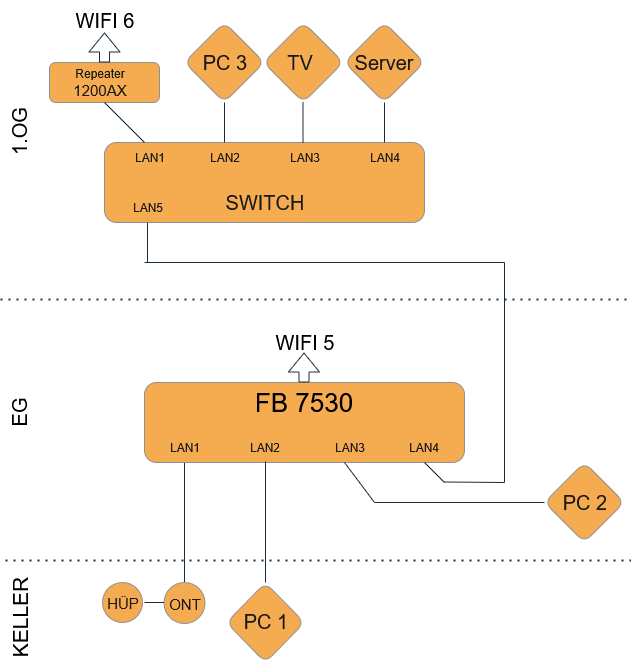

ich habe seit einiger Zeit das immer mal wiederkehrende Problem, dass sich die Fritzbox aufhängt. Sämtliche Geräte (Lan+Wlan) verlieren die Verbindung und die WebGUI der Box ist nicht mehr zu erreichen. An der Fritzbox selber leuchten Power und Wlan weiterhin dauerhaft grün. Wird der Strom zur Box gekappt, funktioniert danach alles wieder problemlos bis zum Tag X. Das Ganze ist in den letzten ca. 6 Wochen 3 mal aufgetreten. Durch den Reset sind im Ereignisprotokoll der Box keine Fehler zu finden. Die Box ist ziemlich genau 5 Jahre alt und hat FritzOS 8.02.
Hat irgendwer Ideen woran das liegen könnte?
Man liest des Öfteren was von Netzteil. Oder ich warte auf den nächsten PrimeDay / Black Friday etc. und kaufe eine 7530AX um dann überall Wifi6 zu haben, auch wenn ich es gar nicht brauche, da die wichtigsten Geräte sowieso per Lan verbunden sind.
Um noch mehr Text zu verhindern, hänge ich mal ein Bild vom Netzwerk an, falls das interessiert. Alle Kabel sind mindestens Cat6, der Switch ist ein günstiger Netgear GS305 und das Ganze wird von der Deutschen Glasfaser mit 400/200 Mbit versorgt. Ausserdem kommen natürlich noch diverse Wlan Geräte (ca. 20) dazu. Der Repeater ist im Mesh. Wenn die Fritzbox nicht streikt, funktioniert alles bestens mit Gbit-Geschwindigkeit.

Klingt nach einem anderen Fehler. Stirbt vielleicht bei Dir das 2,4-GHz-WLAN, also bitte WLAN-Scanner installieren und Signalstärke verfolgen. Ist es nur noch zu Empfangen wenn Du ganz nah ran gehst?
TheKlumpen schrieb:
Gab im Forum eine ähnliche Meldung dazu. Angeblich ist das Teil baugleich mit dem TP-Link SG105. Der schon mehrfach wilde Probleme im Forum gemacht hat. Wenn der Fehlerfall mal wieder eintritt, stecke bitte den Switch ab, starte PC1 oder PC2 neu aber nicht die FRITZ!Box; kommst Du dann auf die Web-Oberfläche der FRITZ!Box?

Temperaturprobleme an der F!B kann ausgeschlossen werden?
Sprich, wo steht die Kiste? In einem Sideboard, auf einem Schrank oder .....
Hängt im Büro frei an der Wand, also ja.

Mehr Geräte kann ich leider nicht per LAN verbinden (Altbau Ende der 70er). Ich war schon froh, dass ich die Stockwerke per Kabel durch Leerrohre versorgen konnte.
Die CPU Auslastung der Box ist irgendwo zwischen 5 und 10% mit 2 kleinen Spitzen bei 20% in den letzten 24h. Temperatur durchgehend bei 45 Grad.
Alles andere hatte ich im Eingangspost bereits beschrieben.
