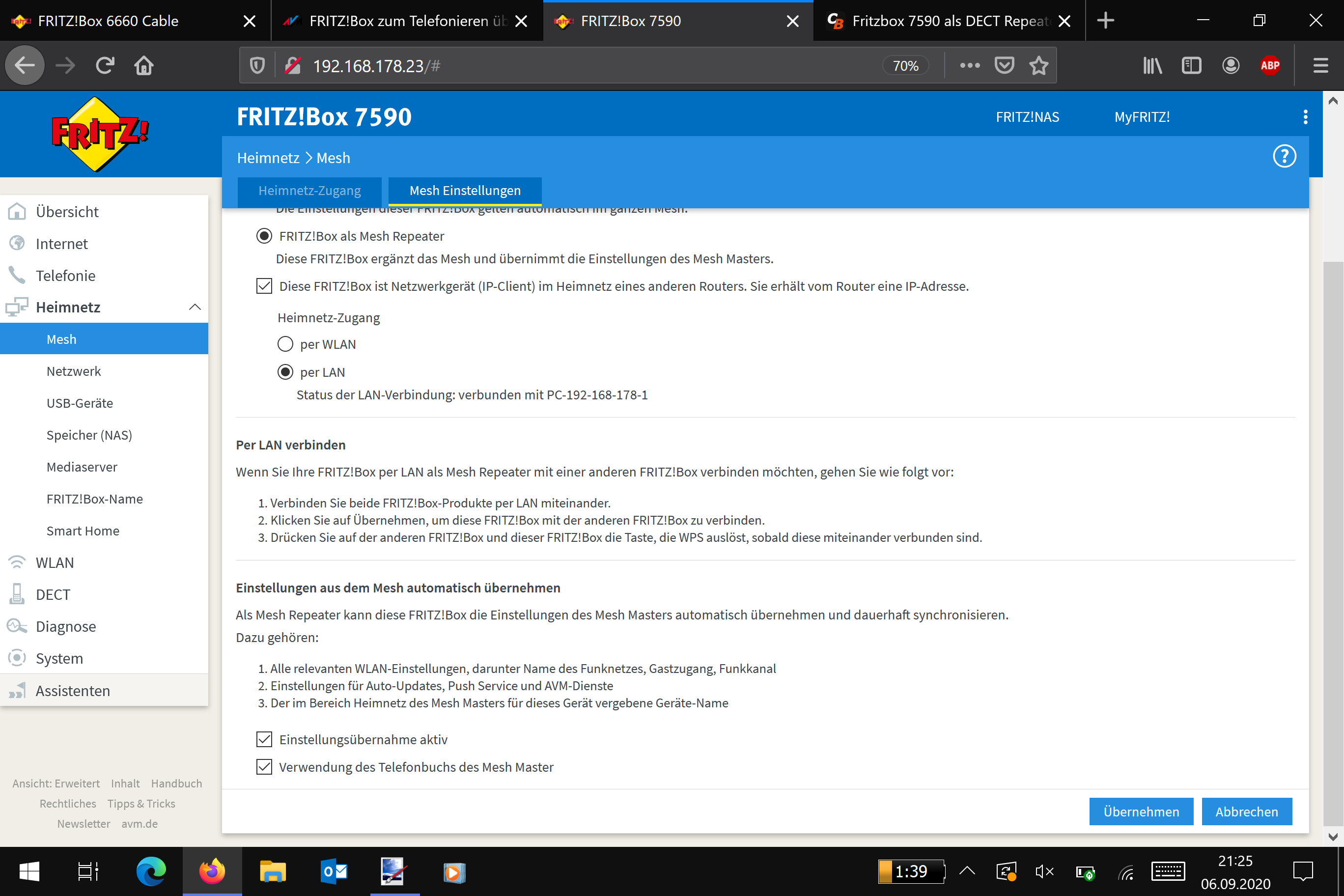

DECT/WLAN-Reapeater: Fritzbox 7590 (Erdgeschoss, über LAN verbunden)

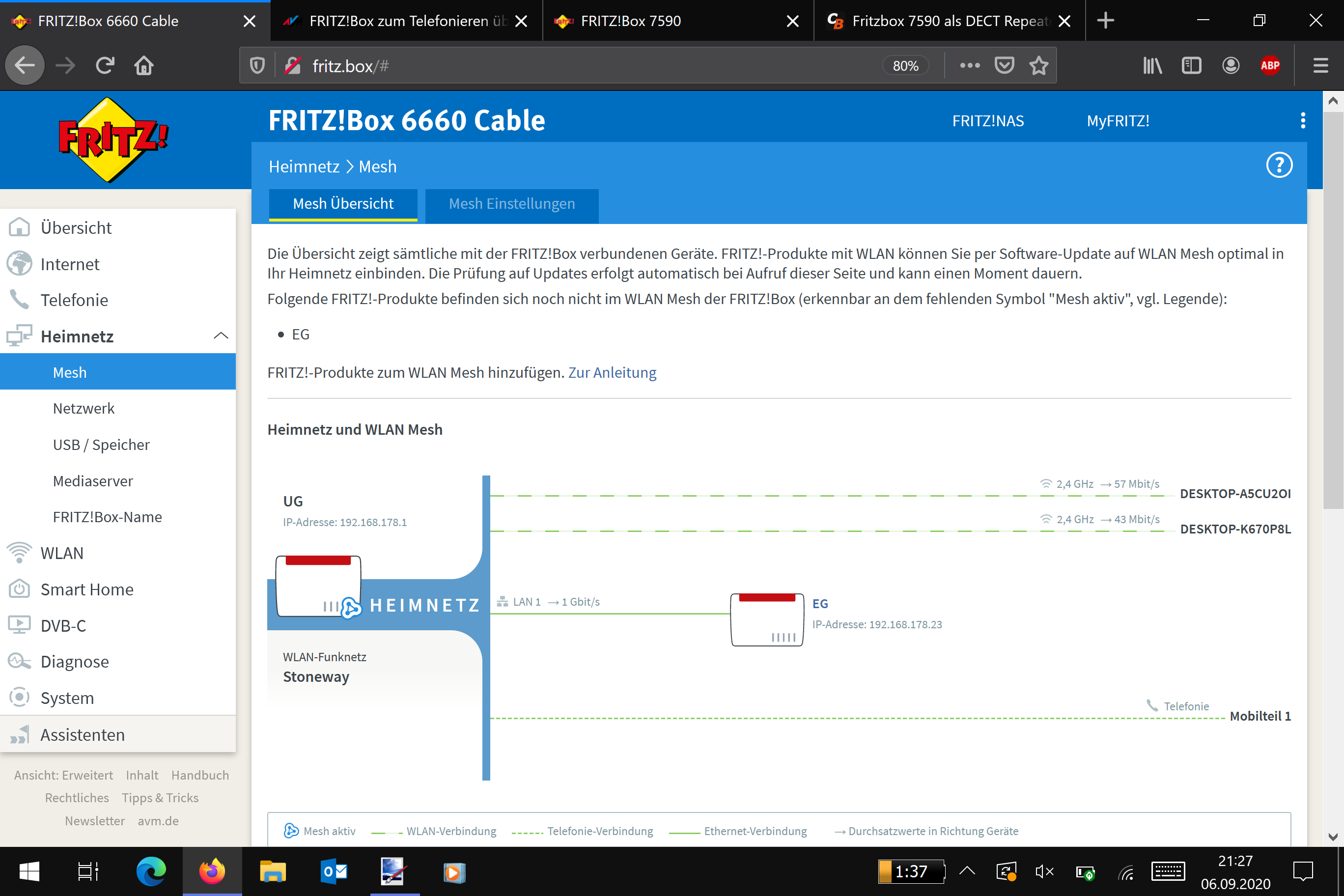

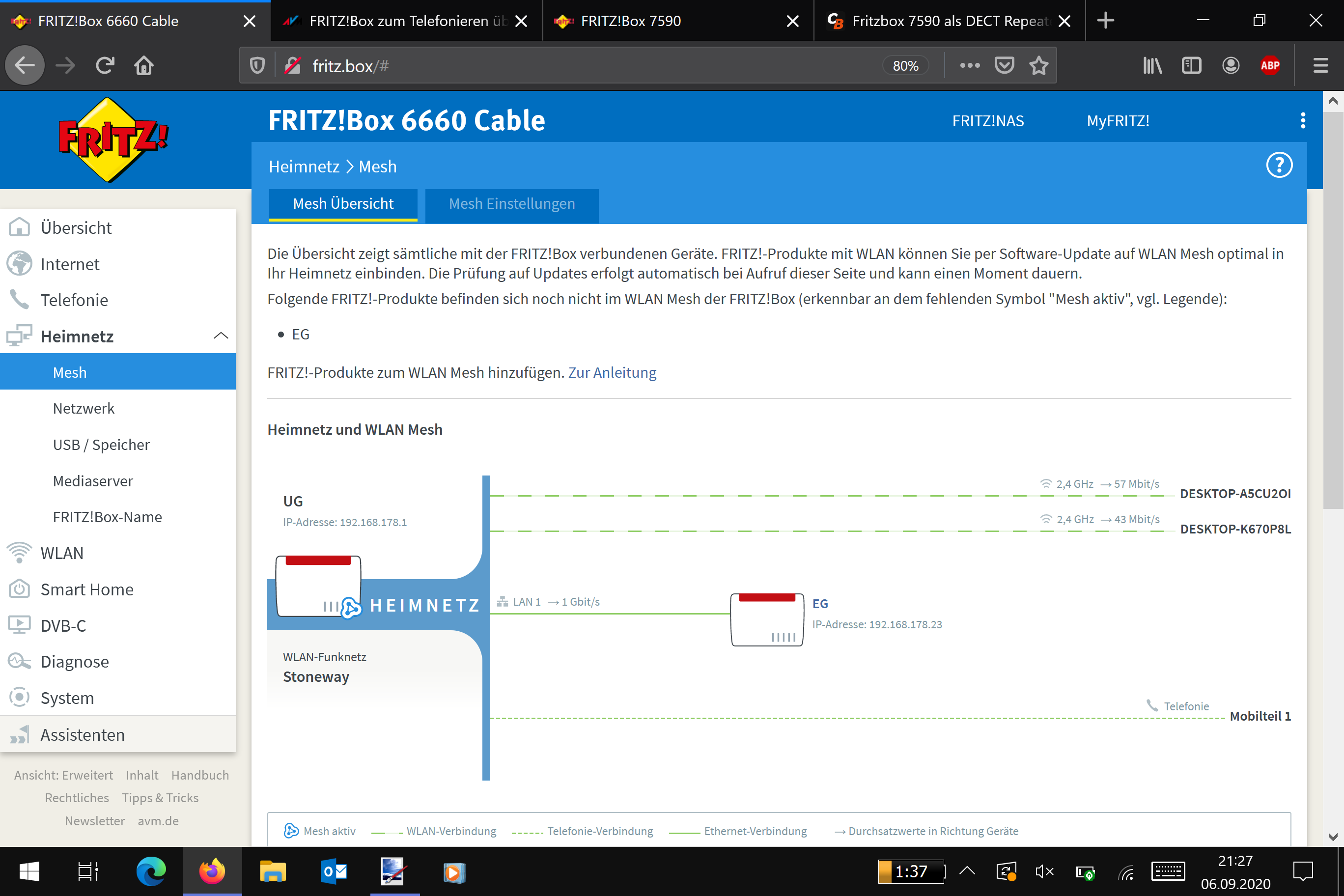

Während Mesh und Internet soweit funktionieren, ist die Funktion "Telefonie im Mesh nutzen" leider nicht verfügbar, da kein Gerät angezeigt wird. Lt. Hersteller soll die Fritzbox 7590 als DECT-Repeater funktionieren.
Habt ihr eine Idee, warum die 6660 die 7590 nicht anzeigt?
Ich könnte auch die Telefonzugangsdaten direkt in der 7590 eingeben, aber obwohl die Daten 1:1 identisch sind (Copy & Paste), schlägt der Telefontest an der 7590 fehl. Wird vielleicht etwas von der 6660 geblockt? Von der 6660 wird WLAN/DECT nicht benötigt, da sich eh keiner im Keller aufhält.

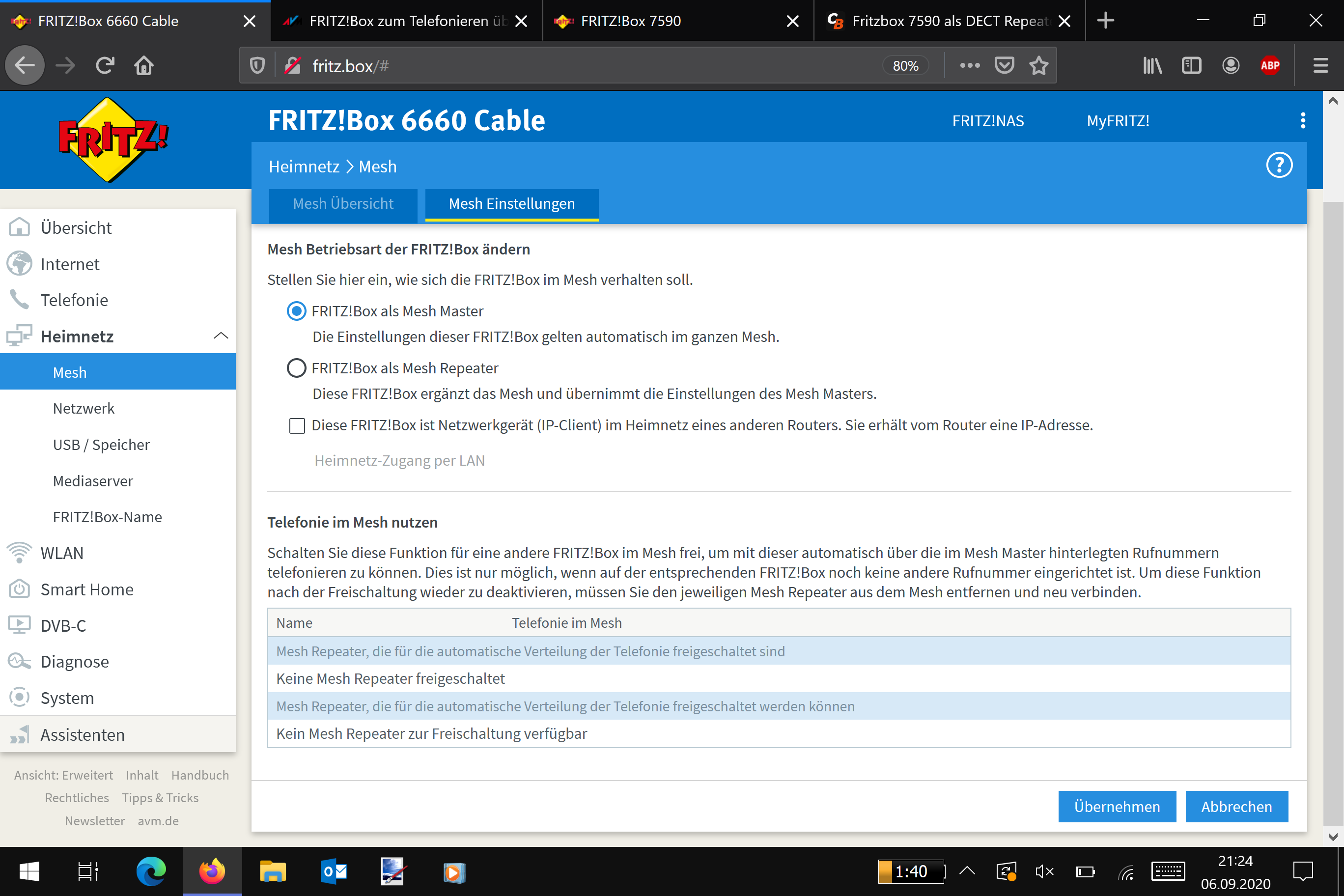

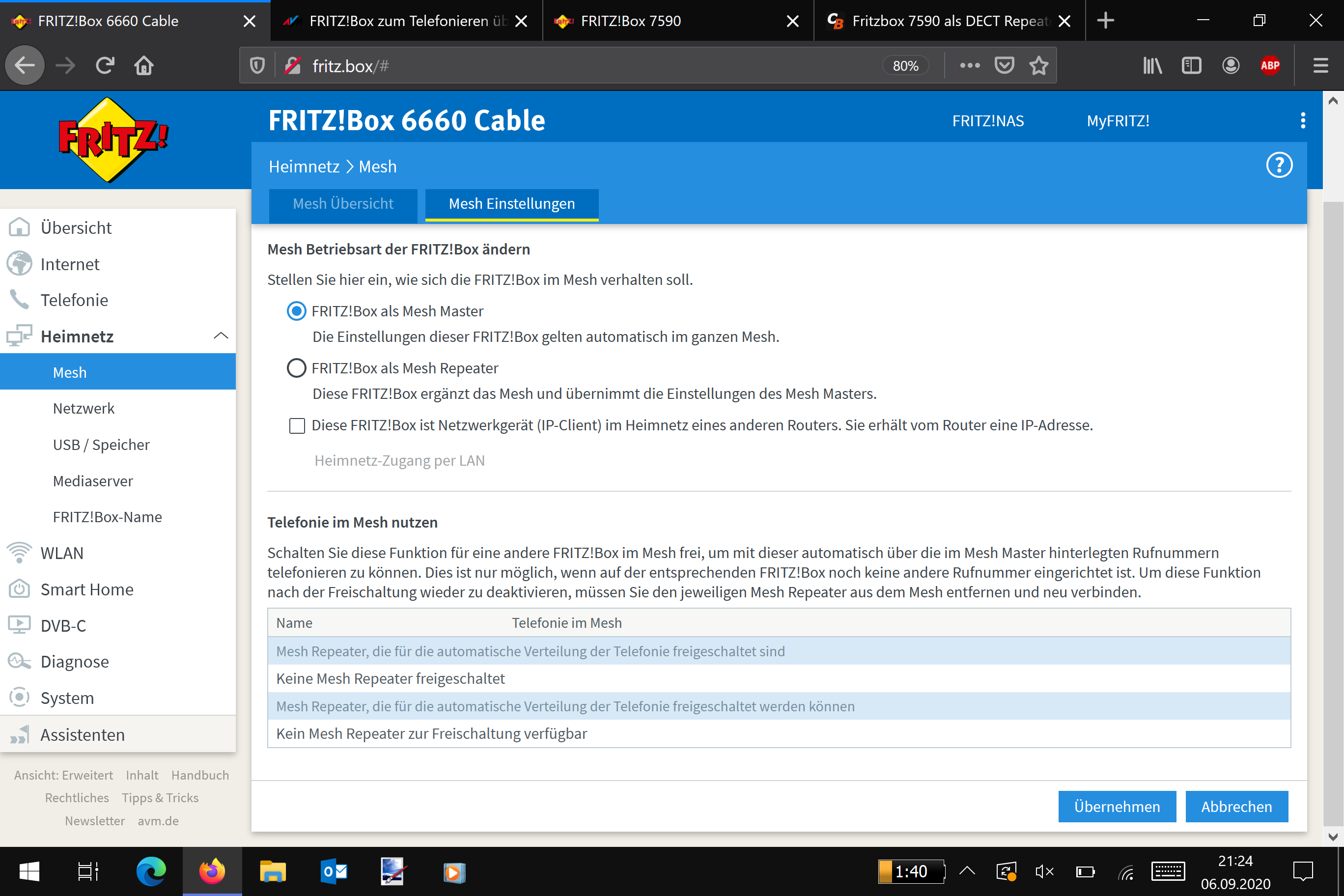

Ja, wie gesagt, die 7590 wird nicht zum Freischalten angezeigt. Mesh funktioniert ansonsten einwandfrei.
einfach aktivieren
So stelle ich mir das auch vor. Beide Geräte wurden auch zurückgesetzt. Software wurde aktualisiert, aber es wird halt nichts angezeigt.

Hast Du denn DECT am 6660 auch eingerichtet?
Stimmt, das ist seltsam. WLAN und Internet funktionieren. Einstellungen sind auch korrekt. Aber ein guter Punkt, warum das dann nicht funktioniert.

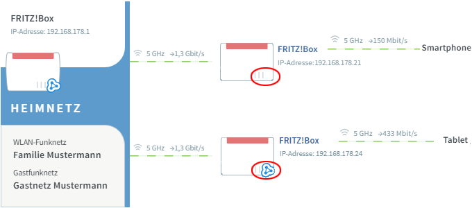

Das Mesh muss extra aktiviert werden. Funktioniert ähnlich wie das Verbinden von Geräten über WPS. Wird von AVM in den Anleitungen auch beschrieben. Wobei die Kombi aus Router und Router in den neuesten Anleitungen irgendwie nicht mehr vernünftig erfasst wird, wenn ich mich recht entsinne.
sonst hätten die nicht punkt 2 und 3 gemacht
bis Mesh-Symbol kommt
es kann nicht so schwehr seinn 2 mal eine taste zu drücken
2 Mesh Repeater per Tastendruck ins Mesh aufnehmen
  1. Drücken und halten Sie die Verbindungstaste des Mesh Repeaters (vgl. Tabelle), bis die WLAN-LED blinkt. Eventuell blinken zusätzlich weitere LEDs.
  2. Innerhalb von 2 Minuten: Drücken und halten Sie die Verbindungstaste des Mesh Masters, bis die Bestätigungs-LED (vgl. Tabelle) aufleuchtet. Eventuell leuchten zusätzlich noch weitere LEDs auf.
Du hast recht, aber du kennst sicher auch, dass es eine Option hätte sein können. Mesh via WPS-Taste oder via Browser. Der Punkt 2 ist mit den Browser-Einstellungen eigentlich überflüssig. Master, Repeater und Verbindungsart wurden bereits festgelegt.
Egal wie Du es machst, ein echtes DECT Repeating wird es am Ende nie sein. Das unterstützen aktuelle Fritzboxen nicht. Es ist nur eine automatisierte Anbindung der Slave Fritzbox als SIP Client am SIP Server des Masters. Damit kannst Du an beiden Boxen DECT Endgeräte anmelden und über den Master konfigurieren. Endgeräte können aber während des Gesprächs die Basis nicht wechseln.
