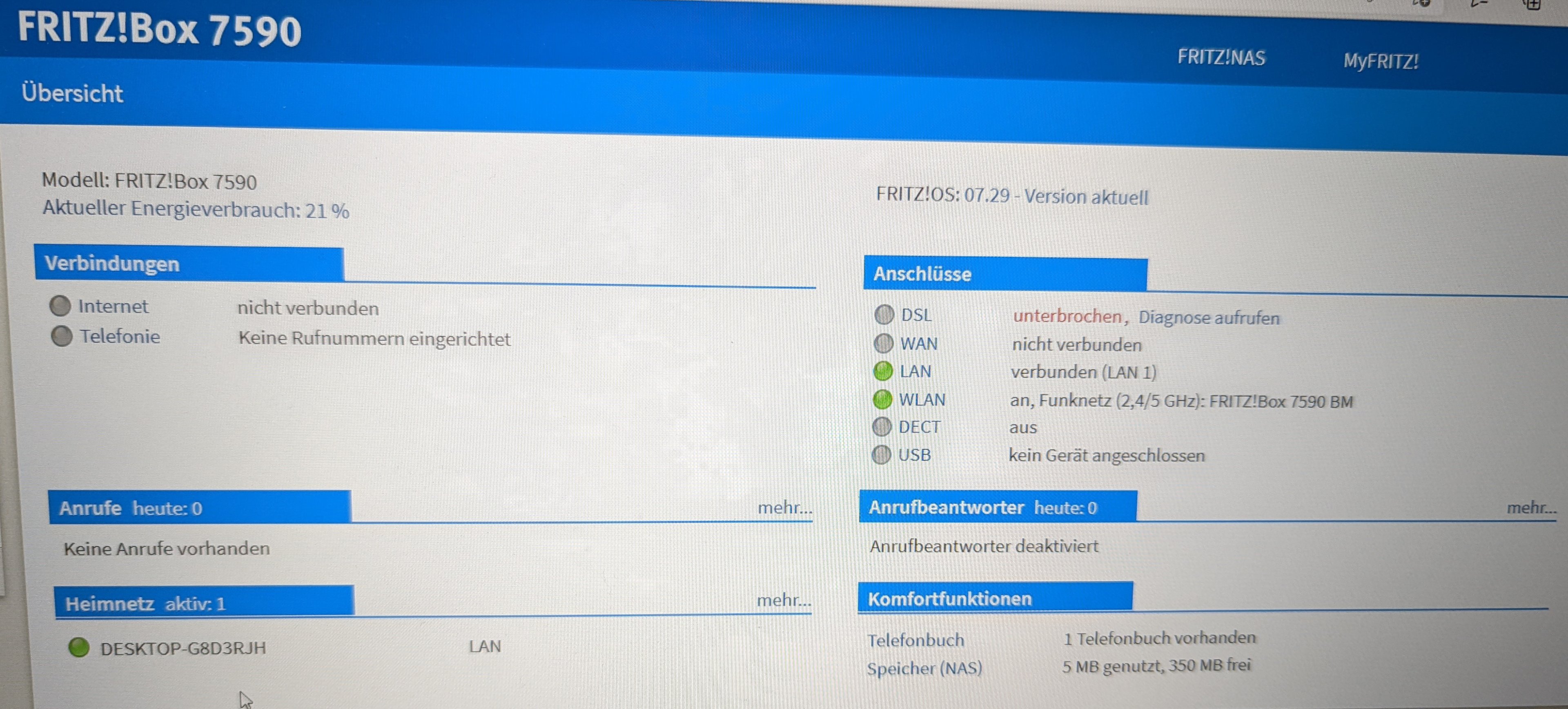

Meine Fritzbox 7590 hat das DSL Signal verloren und WLAN ging auch nicht mehr. Nach einem Neustart (Strom raus/rein) blinkt sie wie im Video zu sehen. Eine Verbindung per WLAN ist nicht mehr möglich (es wird kein WLAN-Netzwerk angezeigt). Per LAN kann auf die Oberfläche noch zugegriffen werden. DSL kann sich nicht mehr verbinden (mit anderem Router geht es).
Versucht habe ich bisher einen Werksreset und das Aufspielen der aktuellen Firmware per Dateidownload.
Kennt jemand diesen Fehler? Ist da noch etwas zu machen?

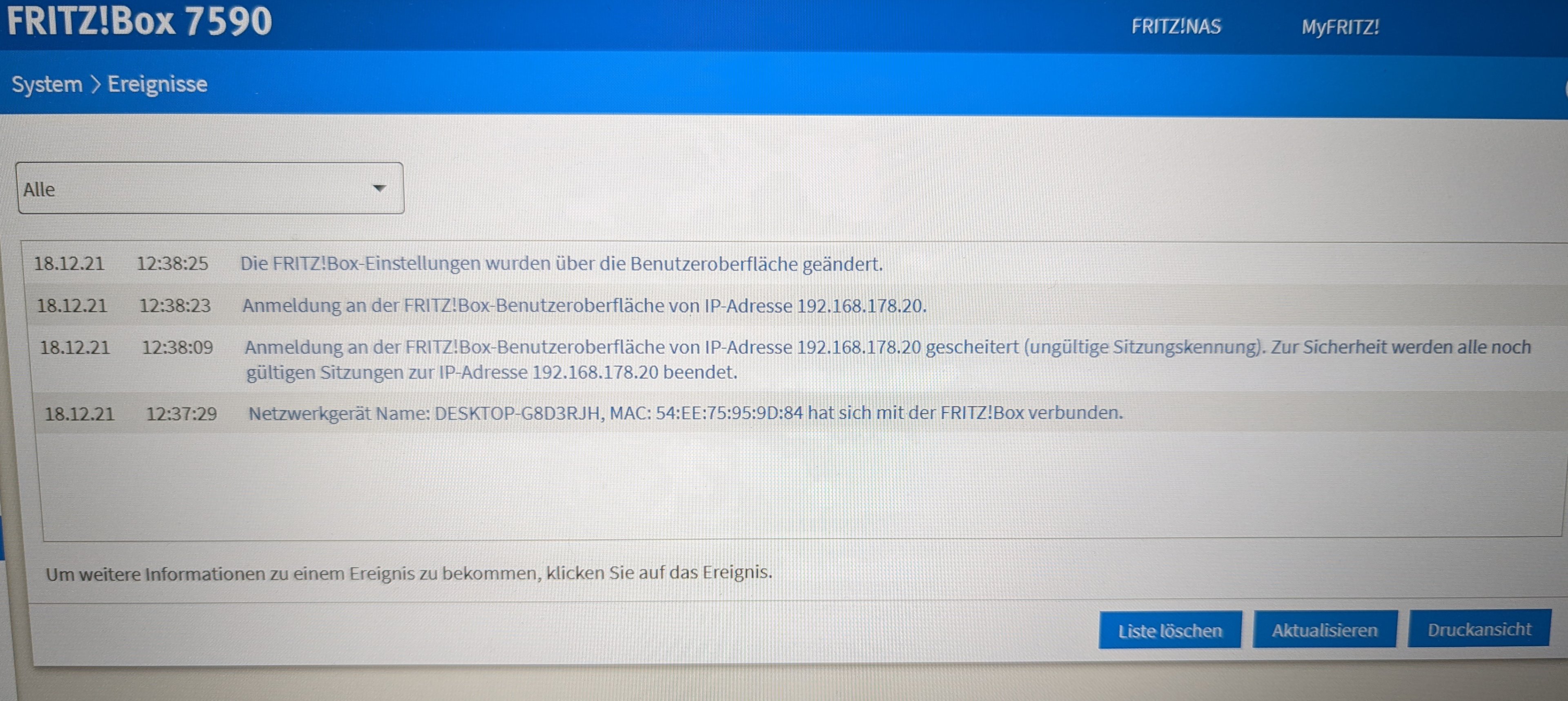

Der Ereignislog gibt keine Fehlermeldung. Das WLAN steht in der Übersicht als an (grüner Punkt).
Aber irgendwas muss ja im Ereignislog stehen oder ist das komplett leer? Screen?

Nein, die Folie ist nur eng anliegend auf den weißen Kunststoffoberflächen gewesen. Die Lüftungsöffnungen sind frei.
Hier Screens direkt nach Werkseinstellungen:

Und nun warte mal 5minuten und poste nochmal ein screen vom Ereignislog nach dem du auf aktualisieren geklickt hast.

Das DSL-Kabel ist im Moment nicht eingesteckt, da ich an einem anderen Ort bin. Aber ich sollte doch per WLAN auf die Kiste zugreifen können? Das funktioniert nämlich ebenfalls nicht.
Wenn das Recovery zu keinem Erfolg führt ist ein Problem mit der Hardware nicht unwahrscheinlich. Ich würde mich jetzt an AVM wenden und denen auch direkt schildern dass du das Recovery schon durchgeführt hast.
