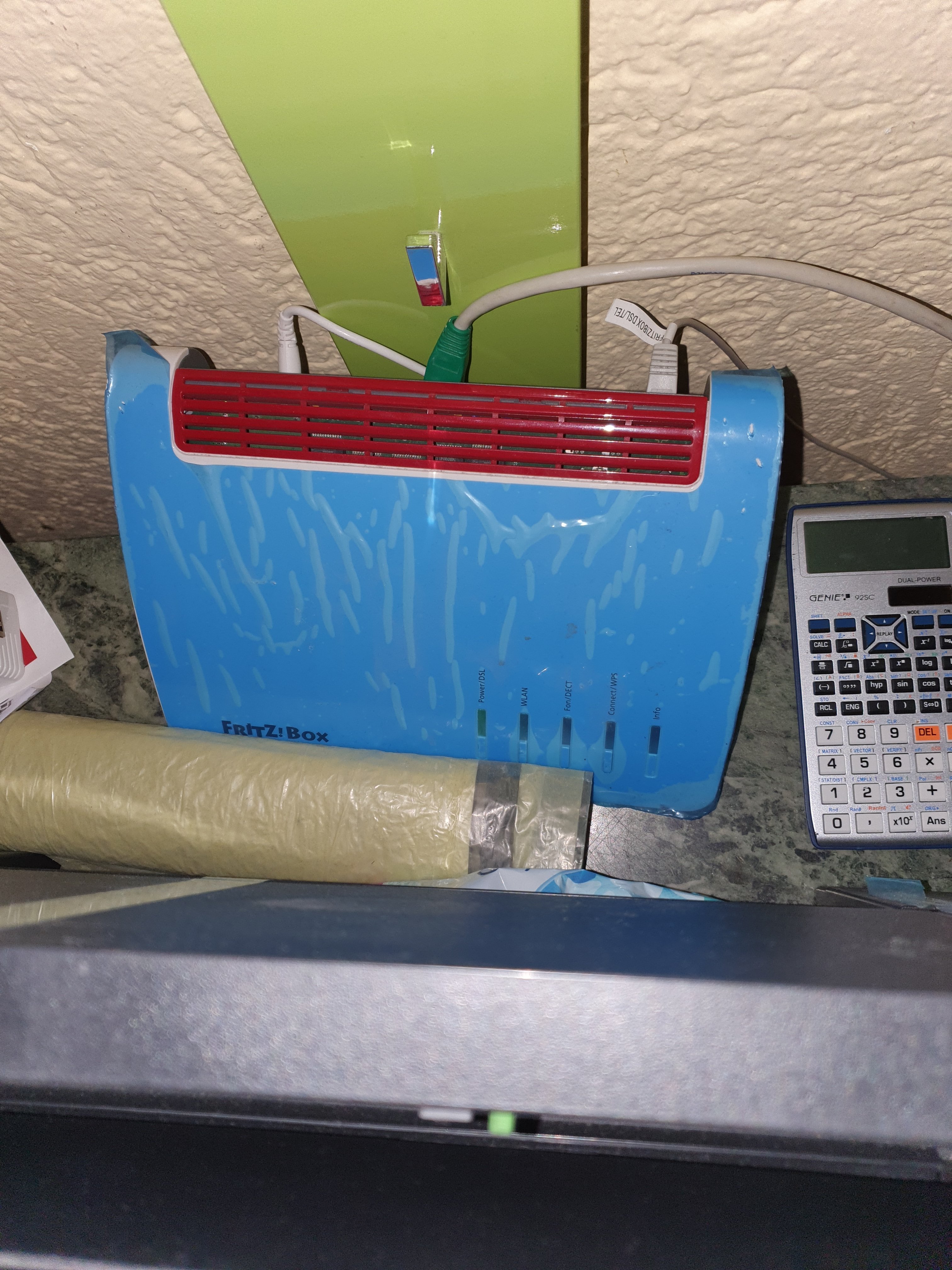

Gut zu wissen, dass die Folie wohl kein Problem ist.Toby_PD_S schrieb:Hitzetod gibt es nicht . Rofl seit +4 Jahren, habe ich meine Folie noch wie vom Werk aus drauf.
Aber ich hätte nun auch gesagt. Downgraden und dann am besten wieder Upgrade installieren.
Mach mal lieber druck beim Anbieter, hatte vielleicht sogar mal das gleiche problem bin bei Vodafone . Jedoch werden die ein Fehler ihrer Seite nicht zugeben. Da musst du Druck machen und am Ball bleiben.
Was sagt diagnostik test. Falls tt..... timeout, dann ist es zu 100% Server Fehler vom Anbieter nach 2-3 Tagen stressen meiner Seite ging es wieder als sei nix gewesen. Selbst verständlich sind sie mit anderen dummen Aussagen von Möglichkeiten gekommen. Ist aber nur hinhalten Strategie
So sind sie halt , geschult.
Am Anbieter liegt es aber nicht. Mit einer anderen Fritzbox läuft die Verbindung.
