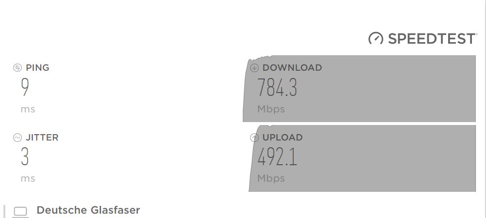

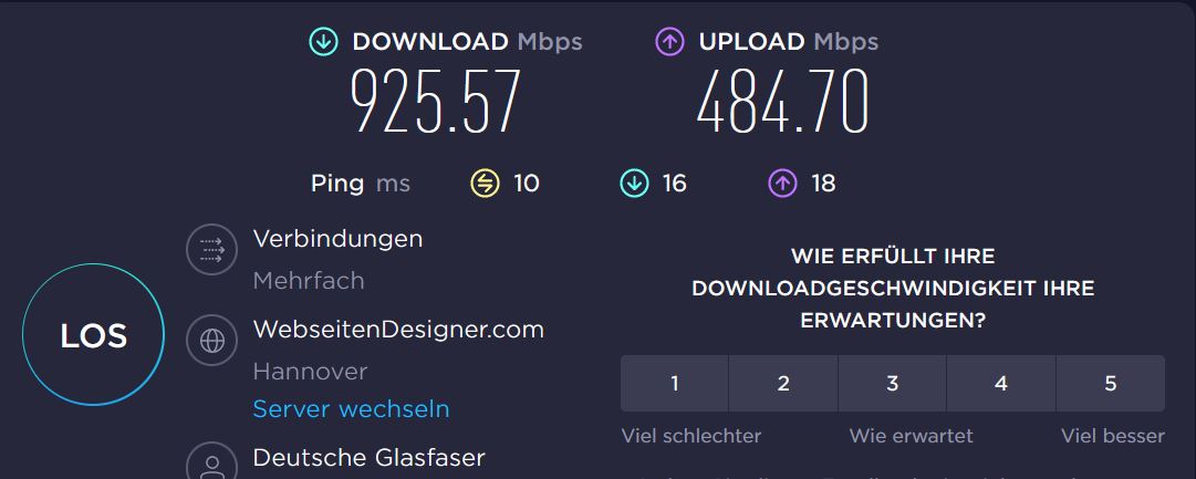

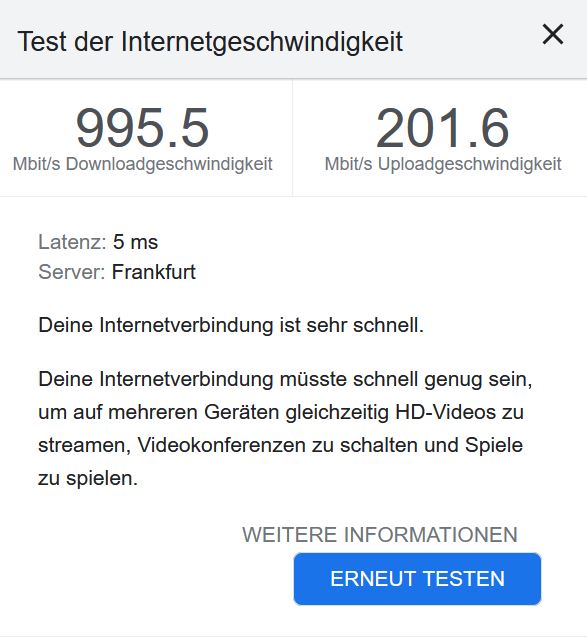

Speedreport zeigt so gut wie immer Full Speed. Hier paar Speedreports bei unterschiedlichen seiten:

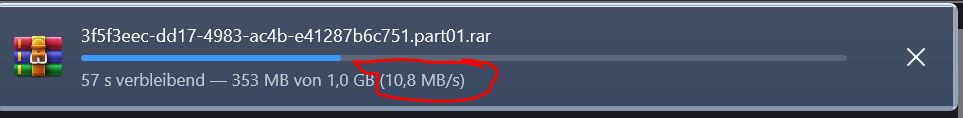

Aber der Download wenn ich eine Datei etc Downloade ist mein Speed sehr langsam....? :(

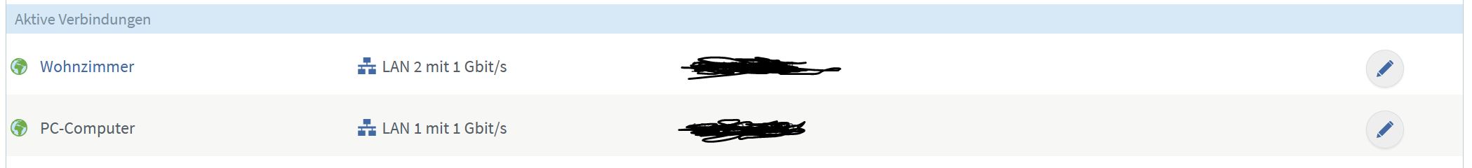

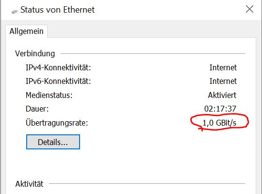

Meine Fritzbox zeigt mir das es eine 1Gbit/s Leitung hat.
Netzwerk kabel habe ich ein Cat 7. Daran wird es nicht liegen.

Schon mal dran gedacht, das der Server auf der anderen Seite vielleicht einfach nicht mehr Geschwindigkeit kann? Gemessen an der Benahmung der Datei ist ja relativ klar was da runtergeladen wird, vielleicht brauchst du einen Downloader mit Multiconnection (ala JDownloader) bzw. musst für mehr Speed dort bezahlen ;)
Reaktionen: IICARUS
Kommt halt auch immer auf die Quelle an, wo du was herunter lädst.
Nicht MB und MBit verwechseln. Du lädst mit über 100 MBit herunter. Und da ist die Frage, wo lädst Du es herunter? Du bekommst eben nicht immer Full Speed. Der Dateiname sieht so aus, Du lädst irgendein Kram von einem OneClickHoster herunter.
Downloade halt die anderen Parts des Rare Archives parallel und deine Internet Leitung wird voll ausgelastet ;)
Das stimmt ist ein One click Hoster. Habe ein Premium also muss Full Speed sein und keine 100ter speed?!
Mit jdownloader wenn ich Downloade eine Datei speed --> 10Mbyt/s - 15Mbyt/s
4 Dateien gleich zeitig ist der Speed ---> 40 Mbyt/s - 50 Mbyt/s
Mehr wie 4 Dateien habe ich nicht probiert.
Warum ist dann der Speed bei einer datei auch nicht 40 Mbyt/s oder besser 100Mbyt/s ?

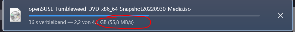

Stattdessen Mal eine Linux Distribution von einem Uni Server laden. Dann sieht man was durch kommt. Wobei auch das Peering bei der Geschwindigkeit nicht unrelevant ist.
@TP555

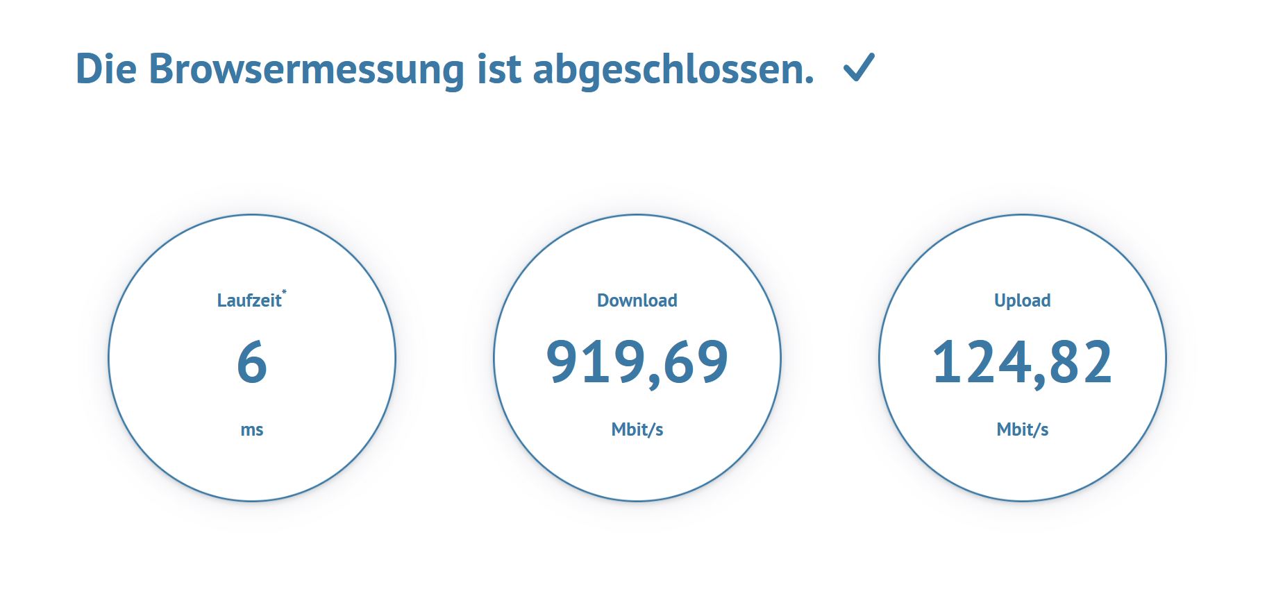

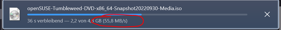

Danke für dein Link. Habe es getestet:
Der Speed schwang extrem? Startet mit ca 61MB/s - 49MB/s
Läuft nicht konstant?

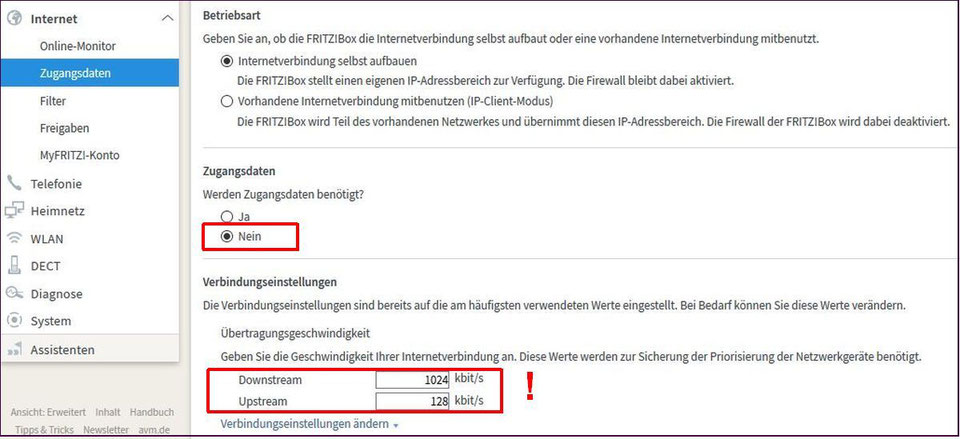

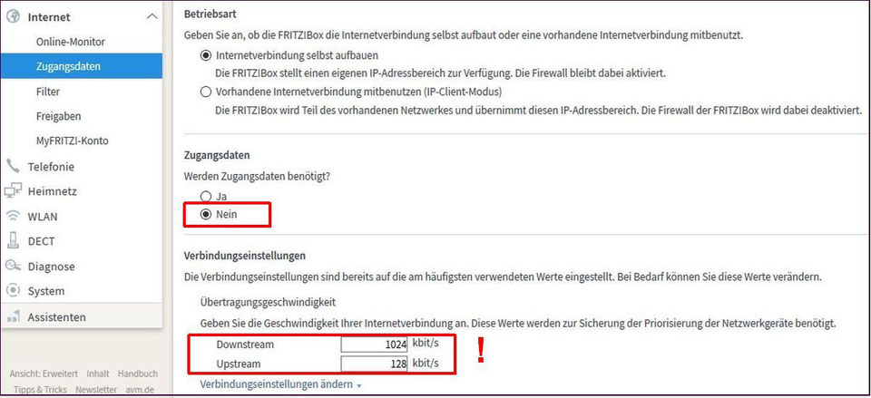

Und gibt es bei 7590 eine Enstellung "Verbindungseinstellungen kontrollieren"?
Ich finde keine wo ich den UP & Down Stream ändern kann... :(

Aha lauft aber schon mal wessentlich besser , probiere mal die anderen Mirrors auch aus , am Sonnsten probiere es mal mit nem Download Manager , da so 8-10 Quellen einstellen für max. Geschwindigkeit.
Wenn es damit auch nicht besser läuft , dann liegt es eben an der Leitung selber !
https://www.freedownloadmanager.org/de/
Oder hier mit kannst du auch Testen , klicke auf Weitere Informationen , Einstellungen , dort kannst du alles festlegen , für einen Langzeit Test :D
https://fast.com

Hier sollte aber 1000 Mbit/s Download und 200 Mbit/s Upload eingetragen sein. 1024 kbit/s sind ja nur 1 Mbit/s!
Die einstellung ist nicht von Mir, ich möchte gerne wissen wie ich in die Einstellung rein komme.
Ich habe das Bild von wo anders genommen als beispiel.
