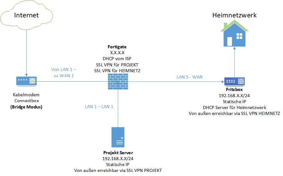

Um für das Schulungsprojekt auch etwas über Firewalls zu lernen und diese auch zu konfigurieren haben wir jetzt eine Fortigate davor geschalten (siehe Netzwerkplan nachfolgend). Somit habe ich auch das Problem lösen können mit der VPN Verbindung, da wir uns jetzt über die Fortigate einwählen und diese den jeweiligen VPN User gleich ins richtige Netz routet.
Aktuell ist die Verbindung wie folgt: Internet --> Connectbox (Bridge Modus) --> Vom LAN 1 der Connectbox zum WAN 1 der Fortigate --> hier wird dann getrennt --> LAN 5 zum WAN der Fritzbox und LAN 1 zu einem 5er DLINK Switch unmanaged und dann zum Server. Internet funktioniert einwandfrei dank IPV4 Policy
Gibt es nun eine Möglichkeit das ich wenn ich mich per VPN ins Heimnetz wähle das ich die Fritzbox erreichen kann? Der Fritzbox habe ich eine statische IP in der Fortigate gegeben, allerdings erreiche ich diese nicht wenn ich per VPN verbunden bin. Liegt das evt. daran das die Verbindung zum WAN der Fritzbox geht und nicht zum LAN?
Möchte nämlich die Fritzbox gerne behalten denn diese soll DHCP Server für mein Heimnetz spielen und weiterhin hängt da der Meshrepeater drauf. Da es sich ja nur um ein Schulungsprojekt handelt (dauert ca. 1 Monat) will ich mein Heimnetz auch nicht sonst wie umbauen um es dann später zurückstellen zu müssen. Muss ich bei der Fritzbox irgendwas umstellen damit ich per VPN drauf komme? Funktioniert die Fritzbox auch noch mit DHCP und Internet wenn ich statt dem WAN Port einen Lan Port nehme und als GW die Fortigate eintrage?
