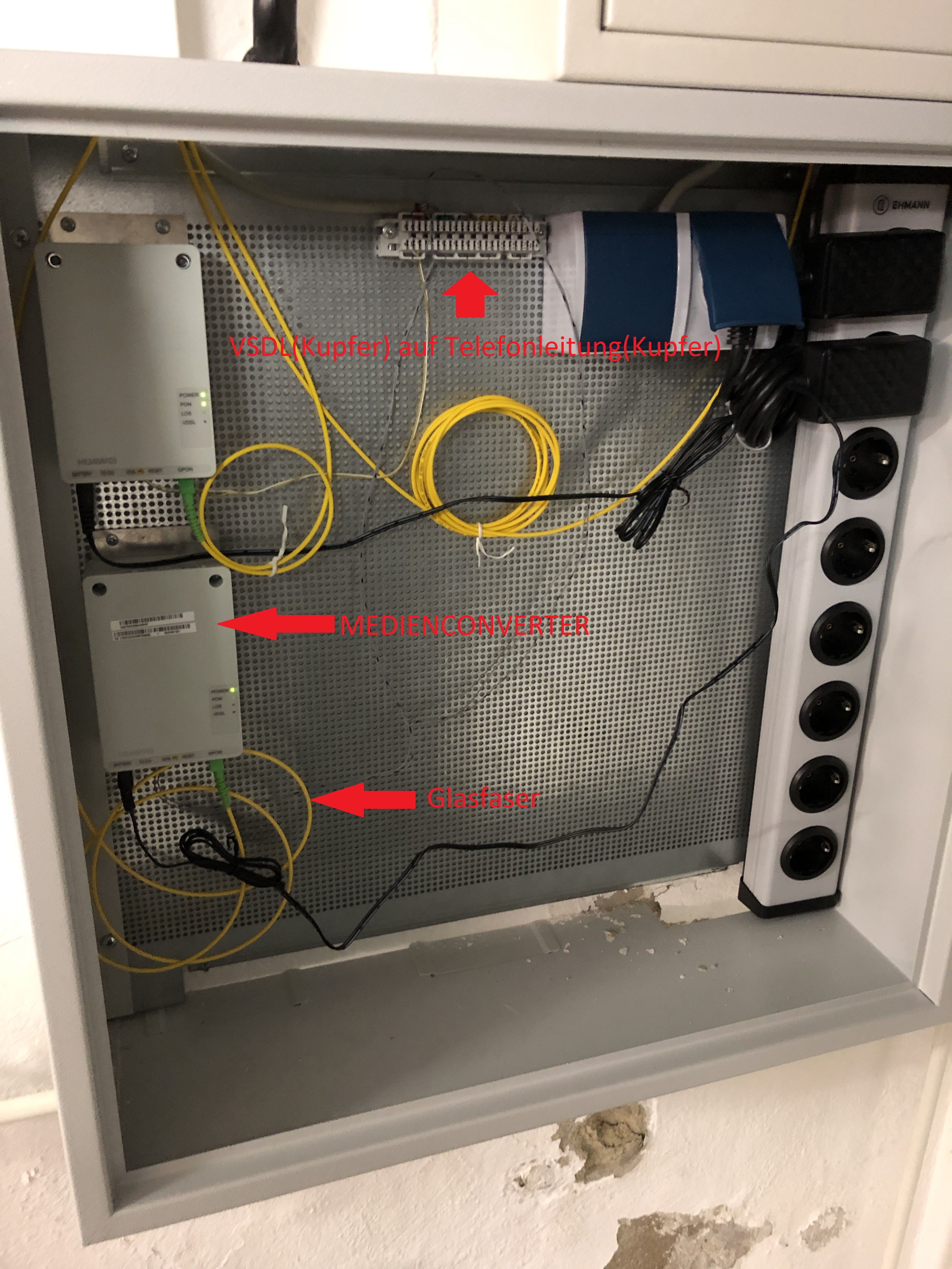

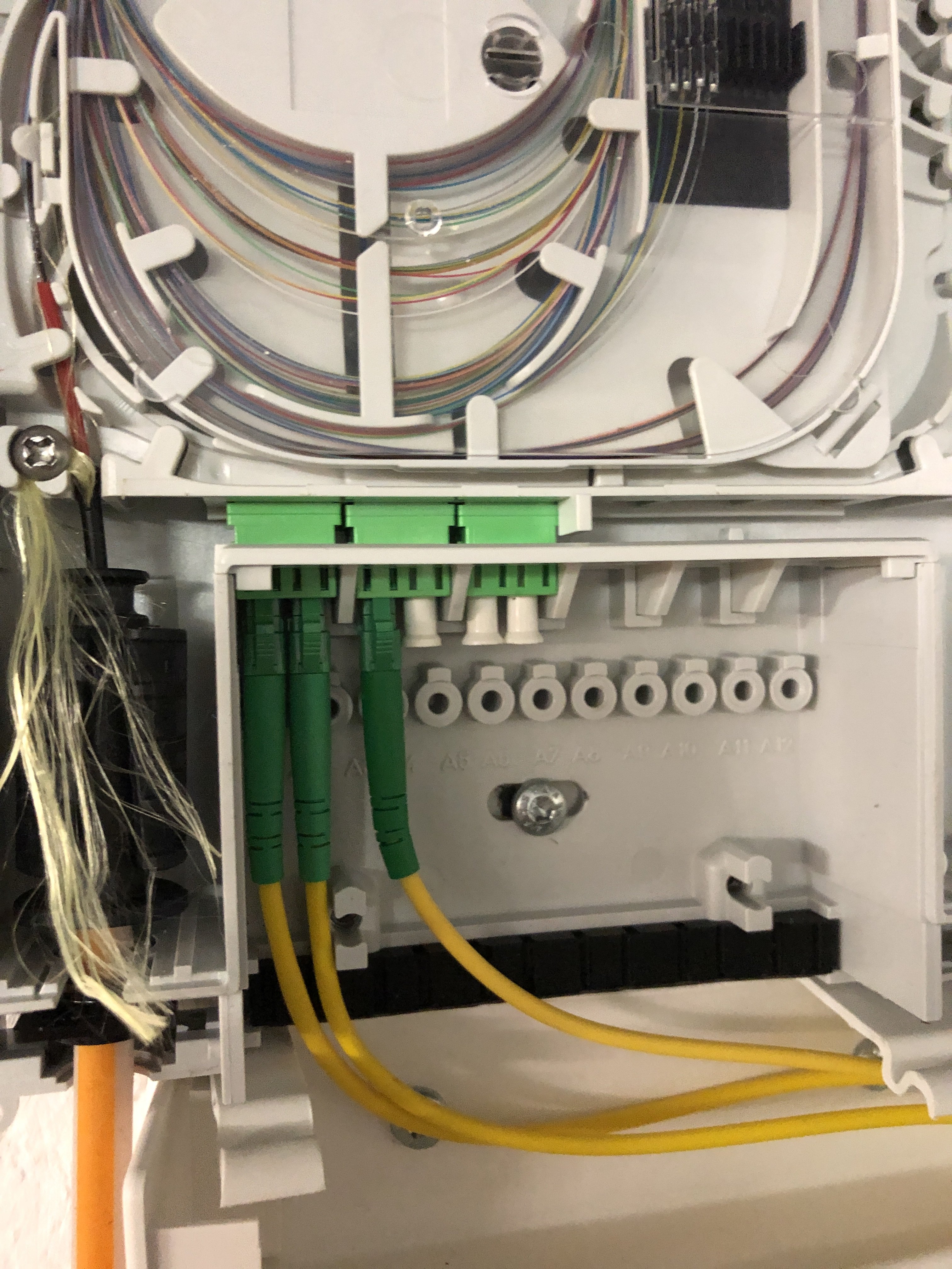

Aaaah... Kupfer ist In-House - wahrscheinlich eben die alte Tel.-Ltg. zum Stellplatz der FB?
(Allg. Anm.: Dswg. ist es durchaus auch immer ratsam nicht zu knapp mit Antworten auf Fragen zu reagieren. :D)
_anonymous0815_ schrieb:
ist das aber eher FTTB und damit G.Fast und das lässt Gigabit-Datenraten zu.
Ich denke die Glasfaser die ins Haus geht kann 10Gbit. Das ist für 5 Wohnungen und noch TV
Für mehr als 200Mbit ist glaube ich ein anderer Medienvertreter notwendig
