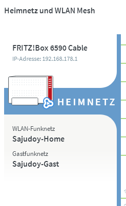

Schau doch in deine Fritz!Box, da steht das Gast-WLAN.
Teleschirm schrieb:
Seltsam, ist bei mir nicht so, änder den Namen mal in was Eindeutiges und kontrolliere das mit einem anderen Gerät z.B. Smartphone

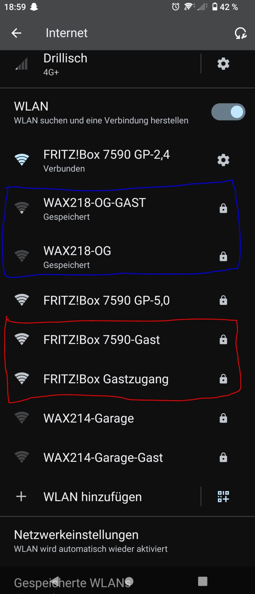

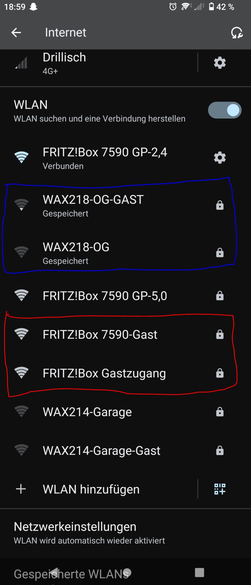

Hab jetzt den Namen nochmal geändert, aber immer noch das Gleiche. Ich bekomme das "Fritz!Box Gastzugang" WLAN nicht raus bzw. weiß nichtmal woher das kommt 😅
Hier jetzt nochmal die Handyansicht.

Auf Grund der Signalstärkeunterschiede würde ich wetten dass das vom Nachbarn kommt und dann auch mal verschwindet weil Signalstärke zu gering ist.
Das ist wirklich ausgeschlossen. Wenn ich den Gastzugang an der FritzBox deaktiviere verschwinden beide. Zuvor war so ein Gastzugang auch weder auf PC noch auf Handy angezeigt worden.
Ich glaube eher mittlerweile, dass das was mit den AccessPoints und Mesh zu tun hat. Hab aber zu wenig Ahnung, um zu wissen was es sein könnte 😂
Firmware ist aktuell.
Wie gesagt, dass es ein Nachbarnetz ist, ist eigentlich ausgeschlossen.
Ich wohne zwar in einem Mehrfamilienhaus, aber in einem "privatem" 😅 Die Hauptbox (7590) hängt unten im Keller. Die Wohnung meiner Eltern hat einen AccessPoint (7490) im Mesh. Ich hab darüber in meiner Wohnung einen AccessPoint (WAX218 - die sind von Netgear - mit separatem Gastzugang). Die Wohnung darüber hat auch einen AccessPoint (Repeater3000) im Mesh mit Keller und Wohnung meiner Eltern.
Also nur ich hab in meiner Wohnung keinen Mesh. Mein Gastzugang über den Netgear AccessPoint geht auch einwandfrei und wird korrekt angeziegt.
Ich mache das jetzt quasi für das Netz meiner Eltern.
Alle Zugänge auf dem Screenshot sind "meine". Bei dem Screenshot stand ich direkt vor dem Router (7590) im Keller.
