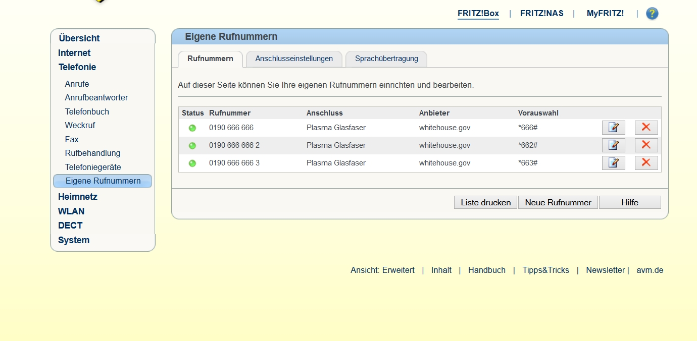

S....!!! Jetzt habe ich ein anderes Problem, meine IP-Telefone funktionieren nicht mehr!! Diese waren als Internet Rufnummern in der Fritzbox eingetragen und funktionieren wahrscheinlich nur über das Telekom DSL
Habe ich gemacht, aber in der Status Übersicht werden die Rufnummern nicht grün. Ich habe jetzt wieder auf Internetverbindung über DSL eingestellt und schon verbinden sich die Rufnummern. Ich könnte mir vorstellen, dass die IP-Rufnummern der Telekom auch nur an einem Telekom Anschluss funktionieren.
