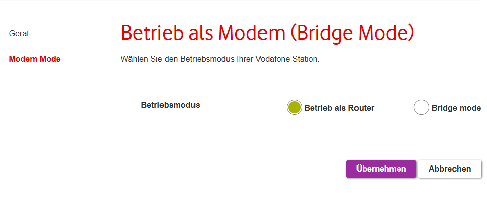

Thema Umschaltung: Hier im Forum wird geschrieben, dass dies über das Online-Kundencenter vorgenommen wird. Dort ist noch "eigenes Kundengerät" zu sehen, ist also noch nicht up-to-date. Die Vodafone Station ist aber schon angeschlossen und funktioniert. Dort sehe ich:
Hoppla? Würde ja bedeuten, dass ich nach einer lokalen Umschaltung und damit erstmal ohne Internet (weil keine PPPoE Daten) via Mobile ins Kundencenter müsste, um die Anmeldedaten zu finden.
Soll das so?

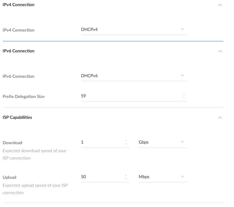

Ich kann Dir nicht folgen, bin aber lernwillig. Grundsätzlich läuft Internet jetzt im Bride Modus und ich habe eine 178.201.79.x IPv4 Adresse, weil mein Vertrag Cable Max 1000 "echten" Dual-Stack hat. Ich hab in den WAN-Settings jetzt noch IPv6 aktiviert, aber in der Oberfläche der UDM finde ich keinen Hinweis, dass eine IPv6 vergeben wäre.
Kein IPv6 ist vermutlich blöd für die VoIP-Telefonie, welche durch eine nachgelagerte Fritzbox realisiert werden soll, oder?

Hi,
hm, die IPv6 Einstellung passt soweit, laut Screenshot und du solltest ein entsprechendes IPv6 Präfix zugewiesen bekommen :/
