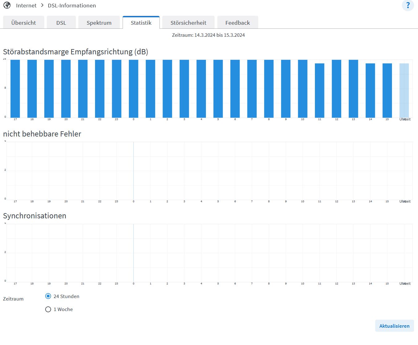

Ich habe mir jetzt eine FritzBox 7590 gekauft, weil ich hoffe damit meine Netzwerkprobleme los zu werden. Es geht um Abbrüche bei Videocalls über Teams, Zoom etc. wer wissen will hier der alte Thread dazu.
Jetzt habe ich in der Fritzbox GUI gesehen das es unter Internet->DSL-Informationen drei Reiter gibt die mir vielleicht helfen könnten.
Die Reiter "DSL", "Statistik" und "Störsicherheit".

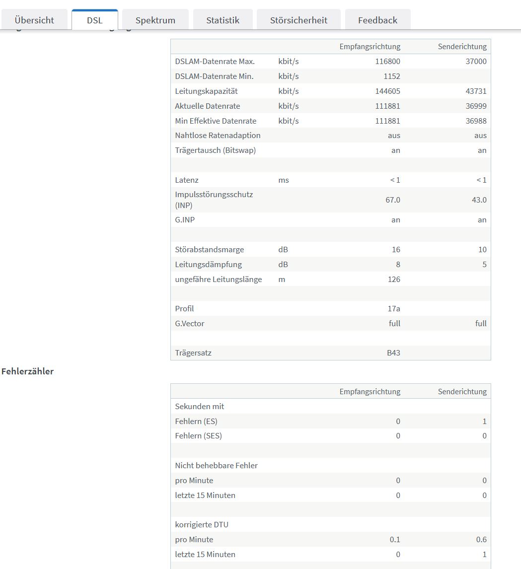

Hab mal einen Screenshot von DSL und Statistik gemacht. Unter DSL Fehlerzähler habe ich unter DTU immer wieder Fehler je nach Richtung 0,1-0,6 in der Minute. Und jetzt frage ich mich ob das normal ist? Zumindest lassen sich die Fehler korrigieren.
Unter Statistik scheint ja alles ok zu sein denke ich.
Vielleicht weiß jemand mehr wie das zu deuten ist.

Zumindest was die Screenshots angeht scheint die Leitung/der Anschluss völlig einwandfrei zu sein.
Ich kann da nichts erkennen das auf Probleme hinweist.
Reaktionen: Redundanz und BFF
