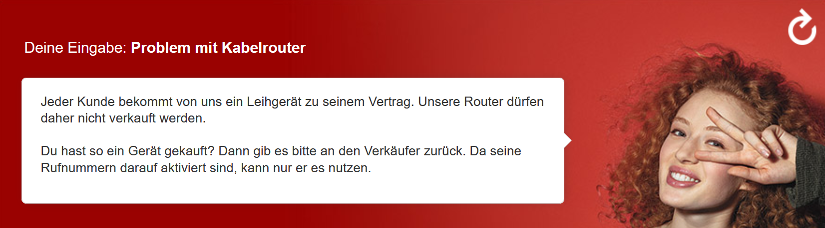

Ich habe eben gerade mit der technischen Serviceline von Vodafone gesprochen. Der Berater war selbst unsicher und hat nachgefragt.
Ein Kaufgerät ist mit der MAC-Adresse bei VF registriert. Man soll per E-Mail eine Löschung der MAC-Adresse unter Angabe der Seriennummer aus dem System veranlassen.
Ist die MAC-Adresse aus dem System gelöscht, kann das Gerät bei jedem Provider und auch bei VF von einer Person, die das Gerät gebraucht erwirbt, ohne Problem wieder genutzt werden.
