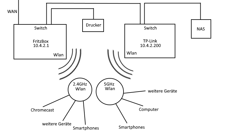

Das geht wie gesagt nicht so ohne weiteres. Wenn das Smartphone per WLAN an der Fritzbox hängt, müsstest du die Pakete mitschneiden können. Hängt das Smartphone an einem AP, der wiederum an einem (separaten) Switch hängt, an dem gleichzeitig auch das NAS hängt, dann kommt bei der Fritzbox nie auch nur 1 Bit dieser Verbindung an, weil Handy -> AP -> Switch -> NAS.

Wenn es nur die Fritzbox als AP/Switch im Netzwerk gibt, dann ist das etwas anderes. Solange der TE aber nicht den Netzwerkaufbau aufzeichnet, halte ich es für fragwürdig pauschal mit "geht" zu antworten.

Das ist genau die Situation, auf die ich hinauswollte. Wenn das Smartphone am WLAN des TP-Link angemeldet ist, gehen die Daten zwischen Smartphone und NAS genau so: Smartphone <-> TP-Link <-> NAS. Die Fritzbox ist nicht beteiligt und wird davon nichts mitbekommen. Ist das Smartphone am WLAN der Fritzbox angemeldet, ist das natürlich etwas anderes, weil der Traffic dann zwangsläufig durch die Fritzbox laufen muss.
Wenn möglich, hänge das NAS direkt an die Fritzbox. Ansonsten musst du dir überlegen wie du den Traffic in obiger Situation loggen kannst. Welches Modell ist der TP-Link bzw. welche Firmware läuft darauf? Original oder zB OpenWRT bzw DD-WRT?
Ist ein TP-Link Archer C9 mit original Firmware. Ich denke dann packe ich das Galaxy S6 einfach in das 2,4GHz Wlan der Fritzbox. Dann sollte das Vorhaben ja problemlos möglich seien.
Klar, wenn das Smartphone immer im 2,4er Netz der Fritze hängt, ist das natürlich die simpelste Lösung.
