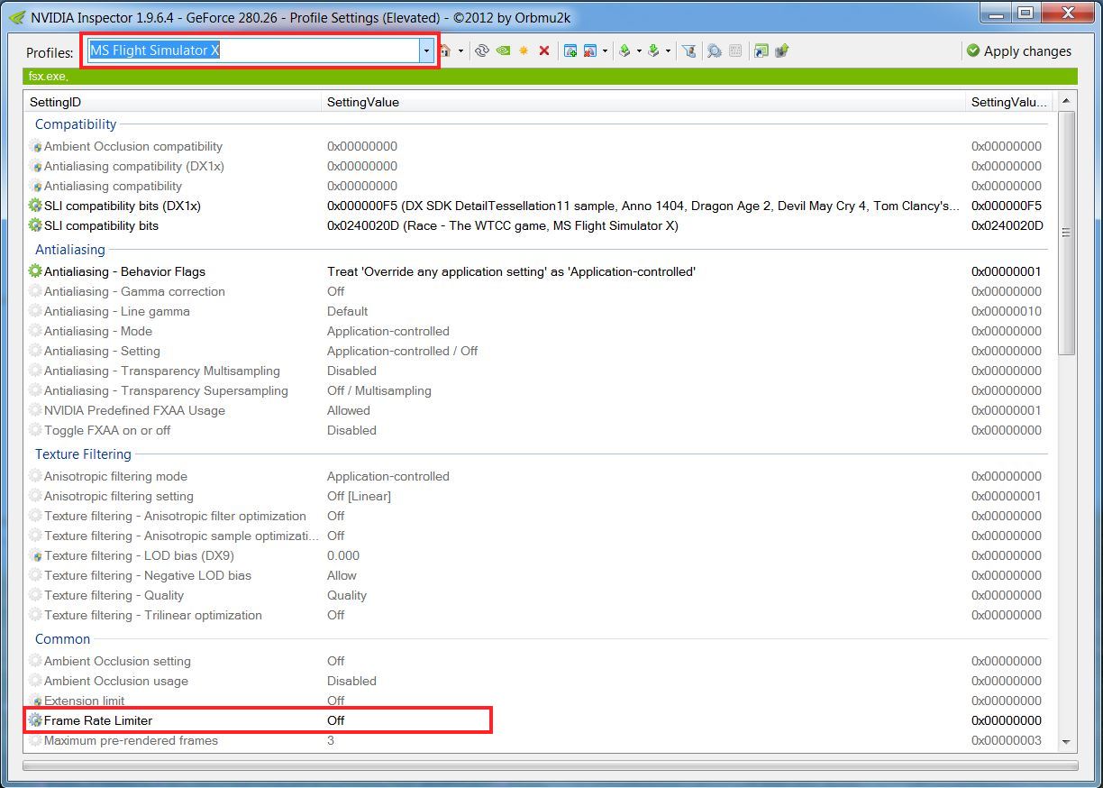

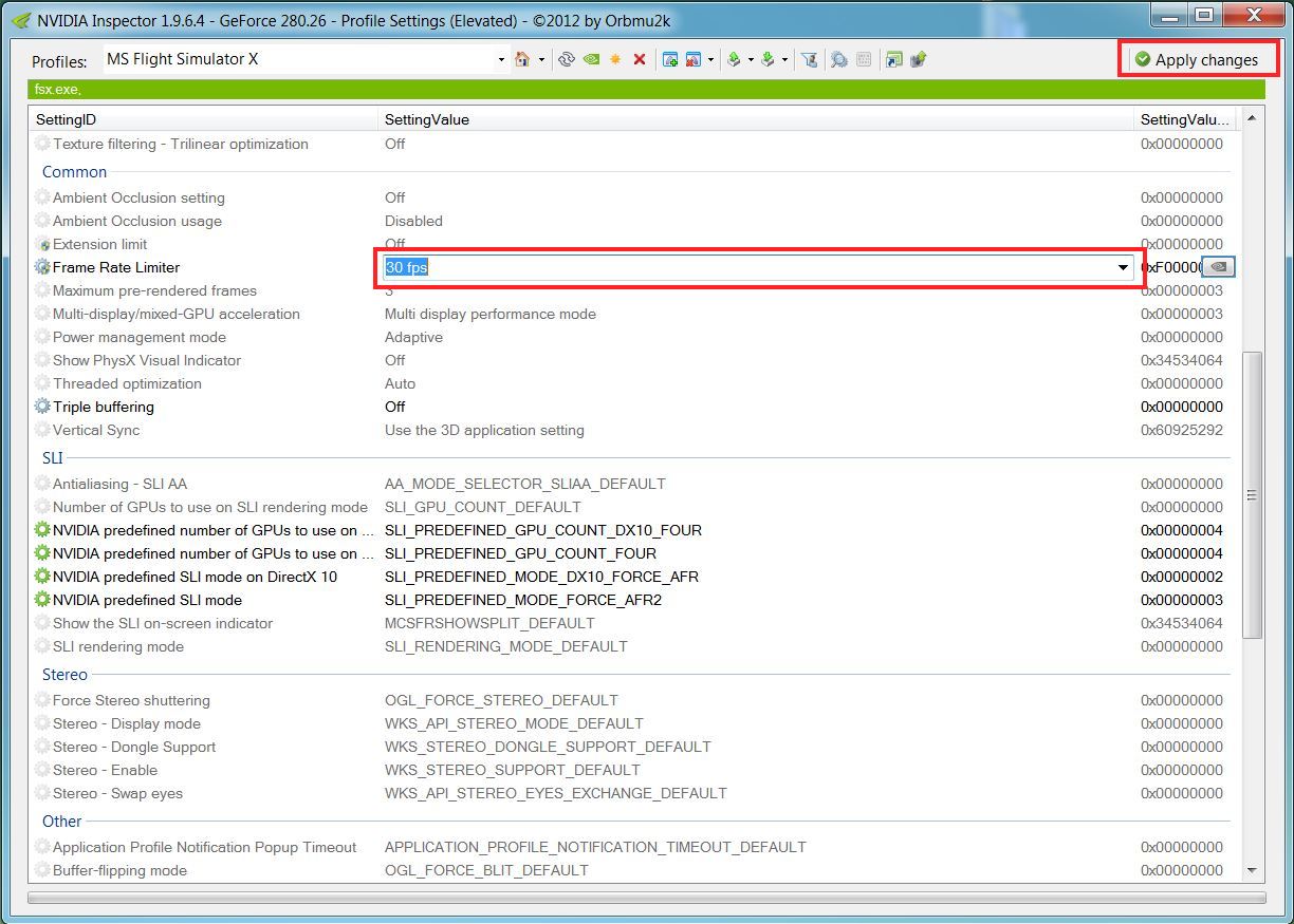

Jetzt habe ich mich mal wieder mit dem Tool "NVIDIA Inspector" beschäftigt, bisher nur zur Erstellung von Takt-Profilen. Jedoch sah ich erst jetzt, dass, in den umfassenden Einstellungen des Grafiktreibers (NV-Treiber 280.xx oder höher), auch die Option, für jede gelistete Anwendung, die FPS-Rate zu begrenzen, vorhanden ist.
Hier beispielsweise für den FSX :
NVIDIA Inspector herunterladen und installieren.

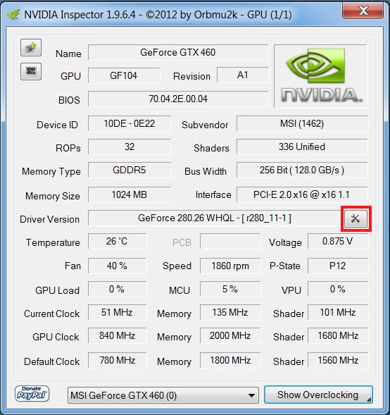

1. NV Inspector öffnen und das Werkzeugsymbol klicken (Bild 1).
2. In der Auswahl zu "MS Flight Simulator X" navigieren und auswählen. (Bild 2)
3. Die Option "Frame Rate Limiter" wählen und über den Auswahl-Pfeil z.B. 30 fps wählen. Nun noch oben rechts mit "Apply changes" die Auswahl, durch zweimaliges klicken, übernehmen und den NV Inspector verlassen. (Bild 3)
Den FSX starten, nun bleibt die Grafikausgabe um 30 FPS ohne, dass sich die Qualität, der Anzeige, verschlechtert.
Bei mir hat sich die Einstellung "35 FPS" als optimal herausgestellt. Die Geländedarstellung, des Vordergrundes, im tiefen Flug wird flüssiger als bei der Einstellung mit "30 FPS". Bei höherer Einstellung verändert sich dagegen nichts.
Die GPU-Auslastung steigt, mit der neuen Einstellung, nicht über 40%, unbegrenzt bis 65% in der gleichen Szenerie.
Bei der CPU-Auslastung konnte ich keine Veränderung feststellen, es wird wohl der gleiche Effekt auftreten wie bei dem externen FPS-Limiter bekannt ist, die CPU nutzt freie Kapazität für andere Aufgaben, was dann der Anzeigequalität zugute kommt.
Als Folge, der Maßnahmen, sinkt die Temperatur im PC-Gehäuse von vorher 33 - 34° auf 29 - 30° bei gleicher Umgebungstemperatur. Sensor am Lufteinlass des Netzteiles. Ein Unterschied im Leistungsbedarf des Gesamtsystems wird wohl auch messbar sein. (bei Ausführung des FSX)
Die Einstellung der Wiederholrate im FSX auf "Unbegrenzt", falls so eingestellt, kann dann bestehen bleiben, so gibt es keine Verminderung der FPS-Rate, gegenüber der Begrenzung im FSX.
Interessant wäre noch eine Gegenüberstellung, der Begrenzung im Treiber vers. externem Limiter, im Bezug auf die Qualität der Grafikausgabe. Dafür wollte ich den Externen nicht extra einrichten, ist ja etwas umständlich.

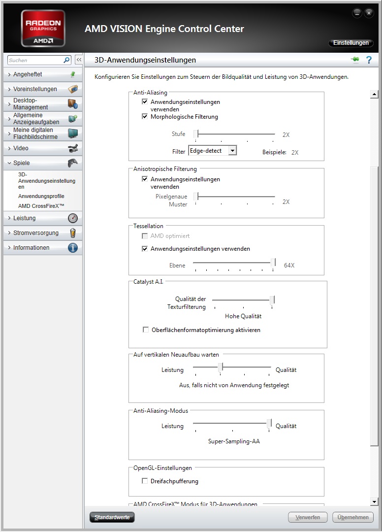

Uli, ma ne Frage.
Habe meinen FSX soweit auch getweakt, aber unter DX9.
Läuft unter 1920x1080 mit 4x Antialiasing und 8x Anisotrop.
Wenn ich nun auf DX10 switche, hab ich mehr FPS. Aber ich krieg ums verrecken das AA und AF mit dem Nvidia Inspector nicht aktiviert.
Was muss ich im Inspector anders einstellen, damits auch unter DX10 funzt?
Geht nicht. DirectX 10-Modus = kein treiberseitiges Antialiasing. Bei der Texturfilterung bin ich nicht sicher.
Und es ist in diesem Modus u.a. deshalb schneller weil per FSX ein weniger aufwändiges Antialiasing angewendet wird das zudem auch nur auf ausgewählte Objekte angewendet wird. Das treiberseitige Antialiasing wird dagegen auf alles angewendet. Das Gleiche gilt für die Texturfilterung.
Okay danke. Dann werde ich mal ein wenig mit dem Ingame AA testen. :)
AA kannst Du in den FSX-Einstellungen nur aus oder einschalten, Haken setzen.
Bei der Filterung wählst Du am besten "Anisotrop".
Die Filter-Einstellungen im NV-Treiber mit dem Inspector habe ich auch getestet, zeigten jedoch keine Wirkung, steht dort jetzt auf "Application-controlled"
Mit diesen Einstellungen und "TEXTURE_MAX_LOAD=4096" in der "FSX.CFG", hauptsächlich für REX, bin ich mit der Darstellung gut zufrieden.

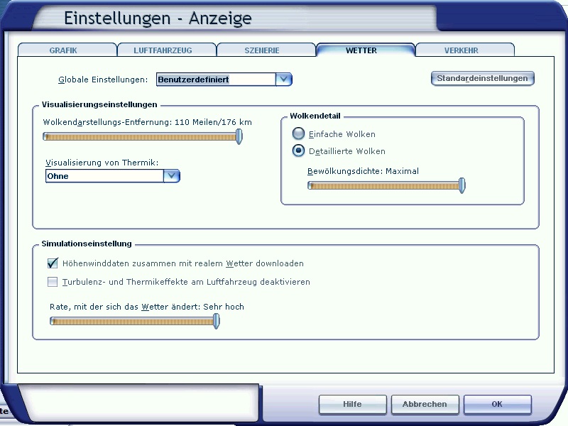

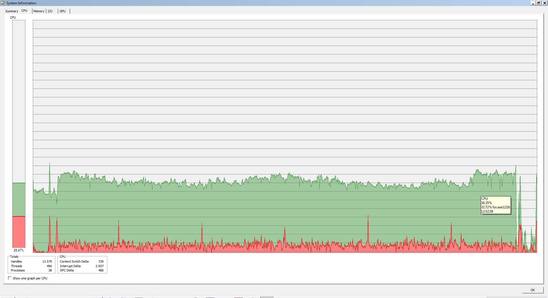

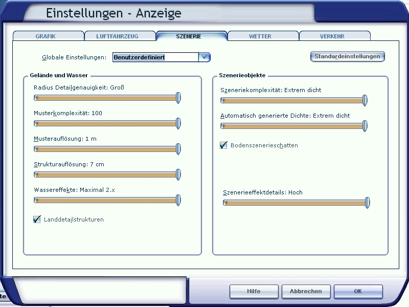

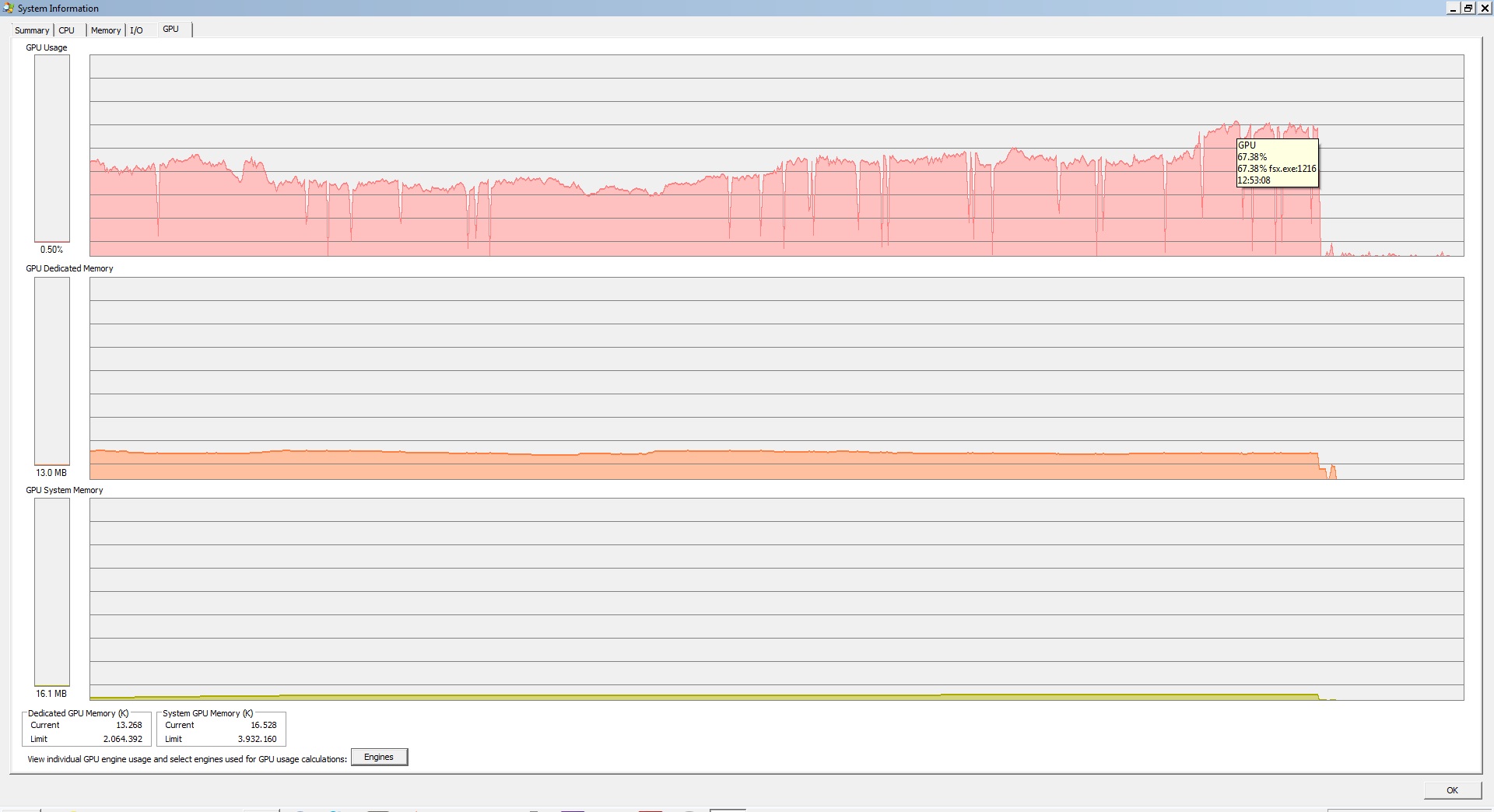

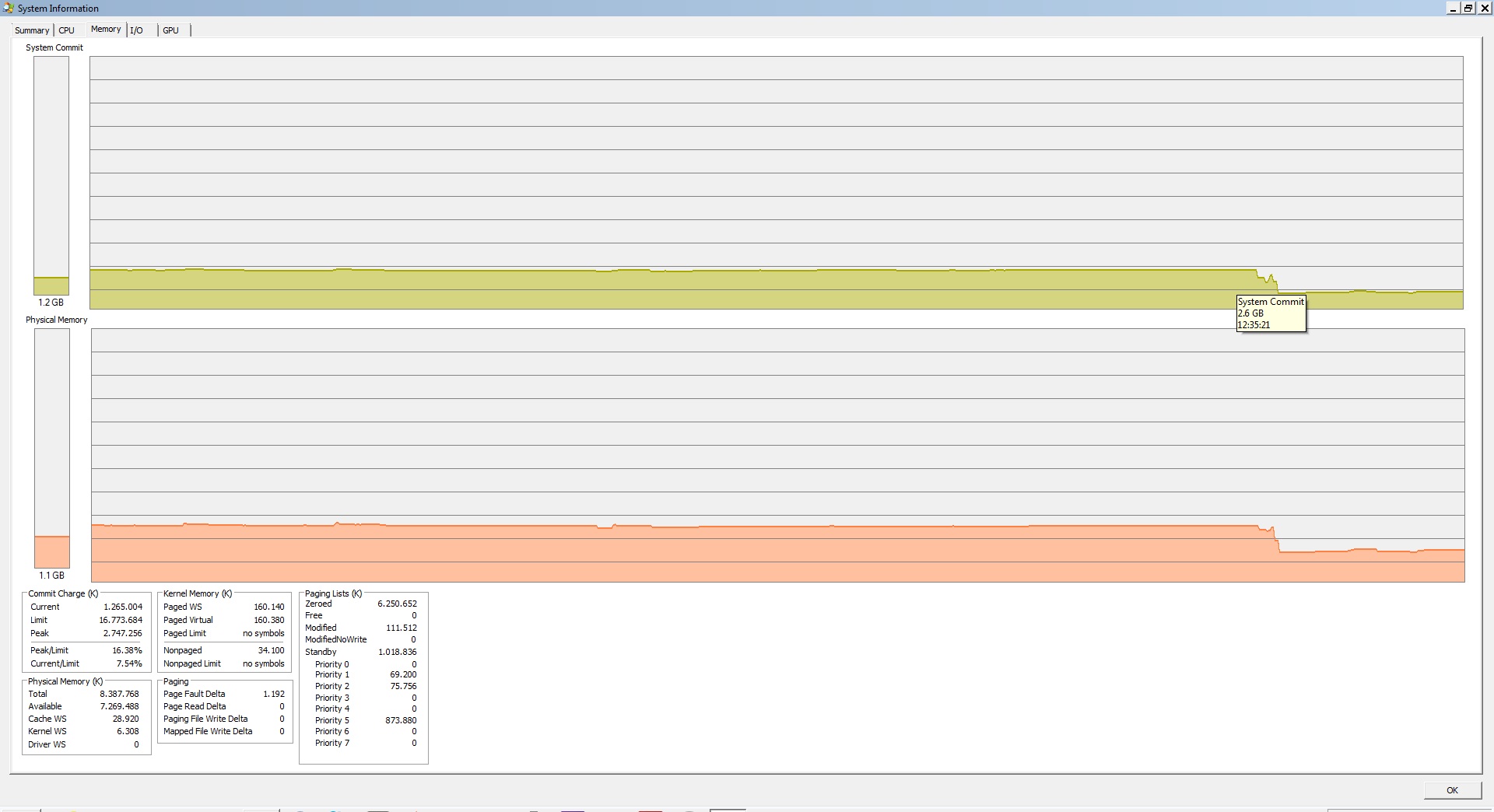

Bei mir benutzt FSX nur wenig der zu Verfügung stehenden Hardwareleistung, ca. 30% bei 15 - 25 FPS, warum?
Ich sehe das der RAM nur bis Maximal 2.8GB (Win7 1.3GB / FSX 1.5GB, VRAM ca. 500MB) belastet wird, obwohl 8GB-RAM und 2GB-VRAM zur Verfügung stehen, ist das der Grund das die Hardware (CPU/GPU) nicht bis an die Leistungsgrenze kommen kann?

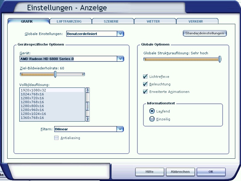

Hallo El Bandolero,
In Deinen FSX-Grafikeinstellungen sehe ich, dass die DX10 Vorschau nicht vorhanden ist. Sind die FSX SP 1 und SP 2 installiert? Wenn nicht zuerst nachholen.
Die Auslastung des Speichers durch den FSX ist normal, vorausgesetzt es sind keine weiteren Programme aktiv, sie verbessert sich allerdings nach Installation der Servicepacks.
