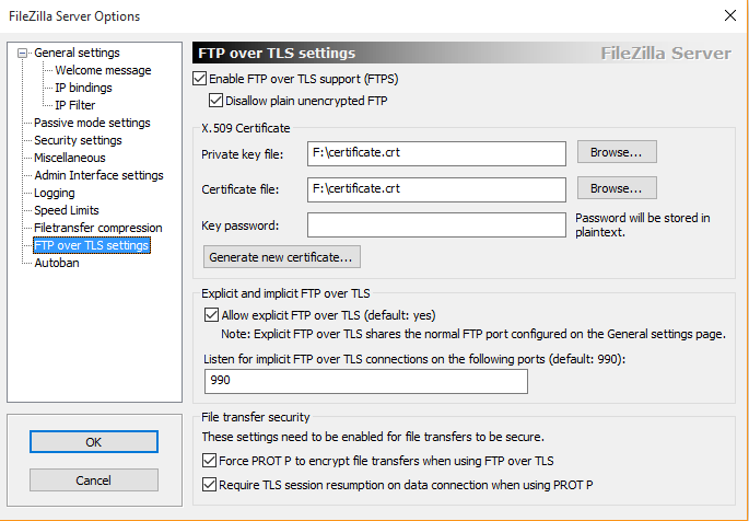

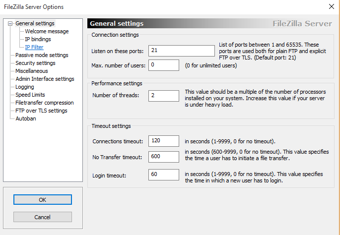

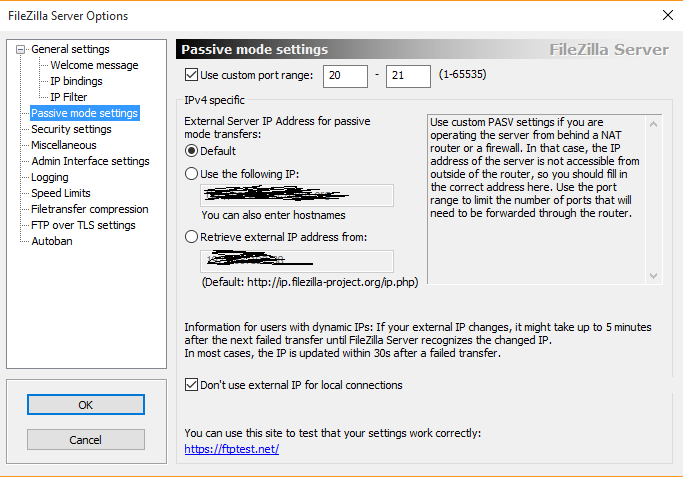

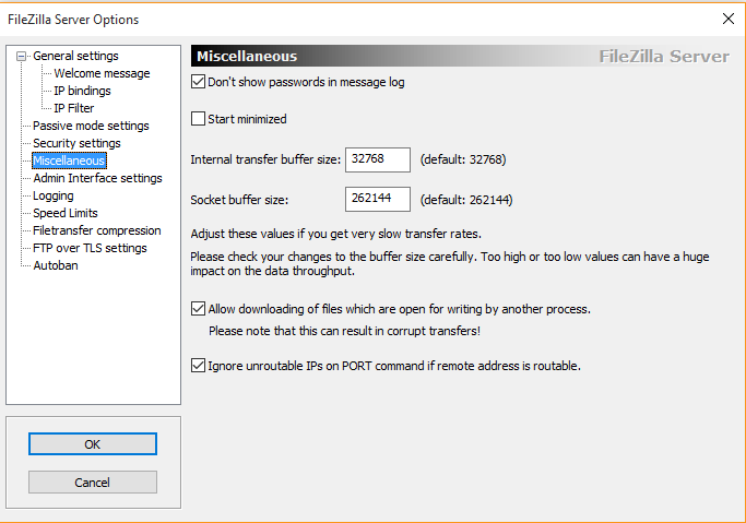

Die Benutzerrechte habe ich wie immer freigegeben. Gruppenrechte habe ich icht gemacht da nur eine Person darauf zugreift. 1.png 2.png 3.png 4.png 5.png

Das wäre dann eben SFTP. Scheints haben die bei Filezilla unverschlüsselten FTP per Default wohl deaktiviert (siehe dein 5. Screen) - gut so. Der Filezilla Client erkennt das wohl automatisch weil SFTP läuft normalerweise über Port 22 und nicht 21 - Du solltest das aber in der Server Config gleich auf irgendeine fünfstellige Zufallszahl (z.B. 12345, im 1. Screen von Dir ist das Eingabefeld zu sehen) festlegen (dann musst Du beim Verbinden mit dem Filezilla Client den Port aber auch angeben und die Firewall /Router müsste natürlich auch angepasst werden) - dann ist das eine recht sichere Sache.
Nur mal so als Info warum hier SFTP empfohlen wird:
Bei FTP wird der Login unverschlüsselt in Klartext übertragen. Das heißt man kann den Login ganz easy auf der Leitung abfangen - zB wenn du dich von einem öffentlichen Hotspot einloggst.
SFTP ist im Gegensatz dazu verschlüsselt und relativ sicher.

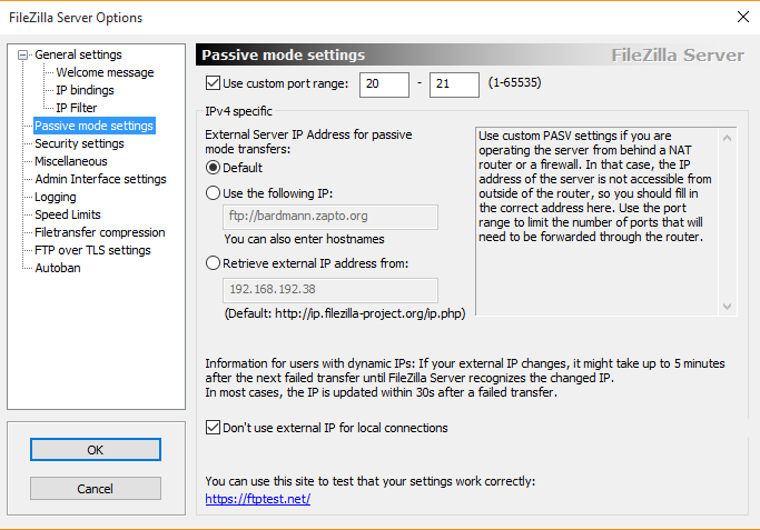

Du hast einen Fehler bei der Port Range. Die solltest du anders legen und nicht von Port 20-21. Sondern von mir aus 1000-1020. Diese musst du dann auch im netzwerk Forwarden. Auch solltest du einen anderen Port als 21 nehmen. Sowas wie 2021 oder so.

So habe mal win10 runter und win7 wieder drauf. mein Kollege kommt zwar jetzt auf meinen Server aber er hat keine Ordner bekommt immer die antwort " 425 Can't open data connection for transfer of "/"
