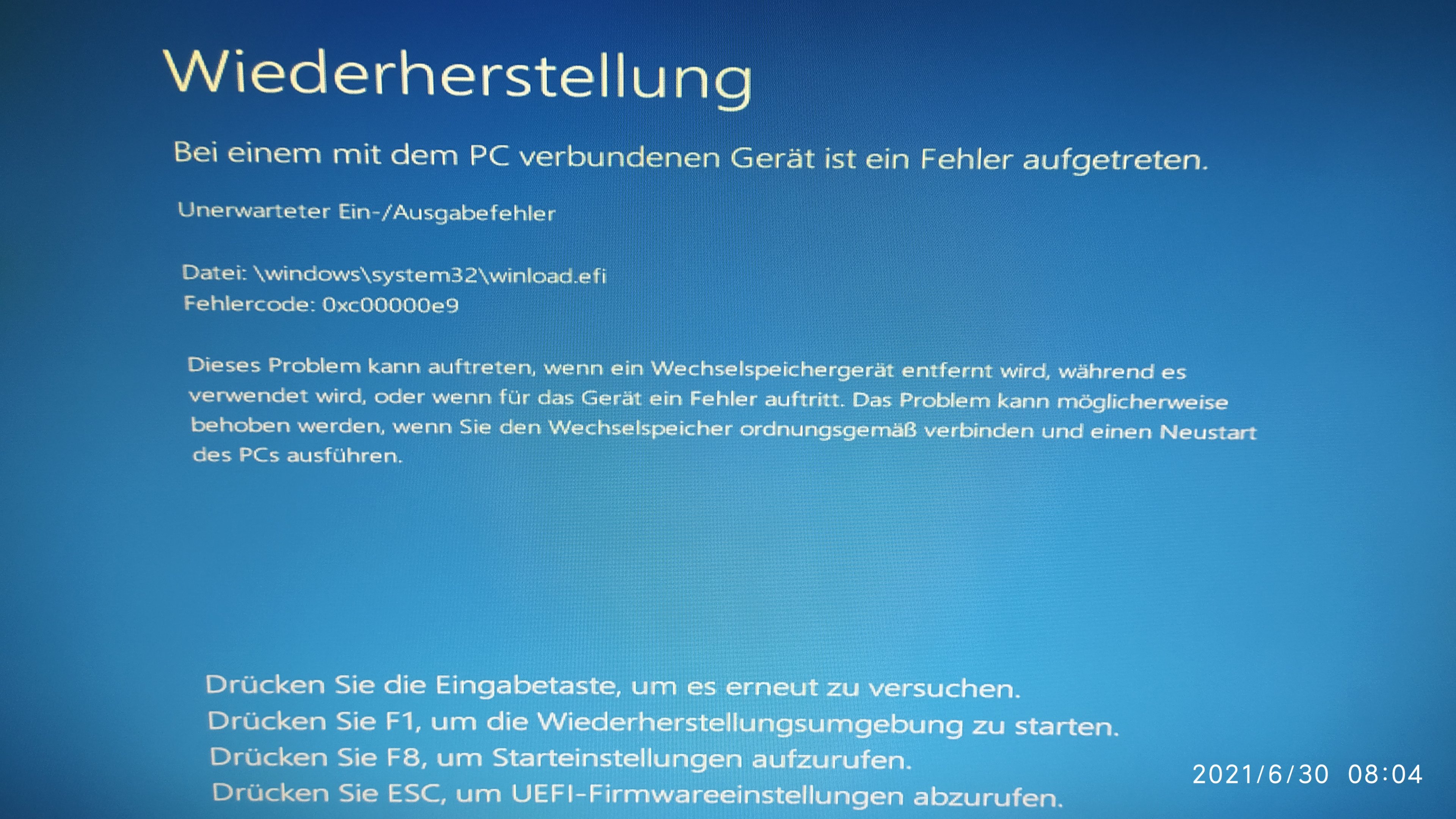

Das ist mein zweit Rechner, W10 läuft im Dual-Boot mit Linux Mint 20.1. und bisher läuft das System ohne Probleme.
Wenn ich aber fTPM im Bios aktiviere fährt W10 nicht mehr hoch und ich bekomme einen Bluescreen.
Linux Mint hingegen startet ohne Probleme. Wenn ich fTPM wieder deaktiviere läuft wieder alles so wie es soll.
An meinen anderen Rechner, der auch im Dual-Boot mit Linux Mint 20.1 läuft (Board: Gigabyte B550 Gaming X mit einer R5-3600 CPU und der identischen Nvme) habe ich keine Probleme, da startet W10 trotz aktivierten fTPM sauber durch.
CSM und Secure-Boot an oder aus brachte auch keinen Erfolg.
Jemand von den Experten vielleicht einen Tipp?

Wie wurde Windows 10 denn installiert, im UEFI oder Legacy mode?
Btw. über welchen Bootloader lädst du Windows 10/Linux Mint, über GRUB?

Hattest du SecureBoot schon vorher an?
@Malaclypse17
Im UEFI mode, ja ich starte über Grub und kann dann auswählen welches OS ich starten möchte.
@WommU
Nein, SecureBoot war ausgeschaltet.

Ja, das war die Lösung, ich habe vorhin die Einträge auch gefunden und nach dem ich jetzt auf 61C geflasht habe, läuft alles wieder wie es soll, mit/ohne fTpm und SecureBoot.
Es funktionierte aber nicht bei allen, so wie ich auf die schnelle lesen konnte, bei einen war es nach einmal booten wieder da. Ich habe nun mehrmals Win und Mint gebootet, den Rechner mal komplett vom Strom getrennt und alles läuft wieder.
Danke an die Helfer :)

Ich hab auch was rausgelesen, das es wohl auch an dem RGB-Zeugs von Gigabyte liegen soll.
Wenn du das nicht brauchst, am besten auch Deinstallieren (Falls überhaupt installiert) und deaktivieren
