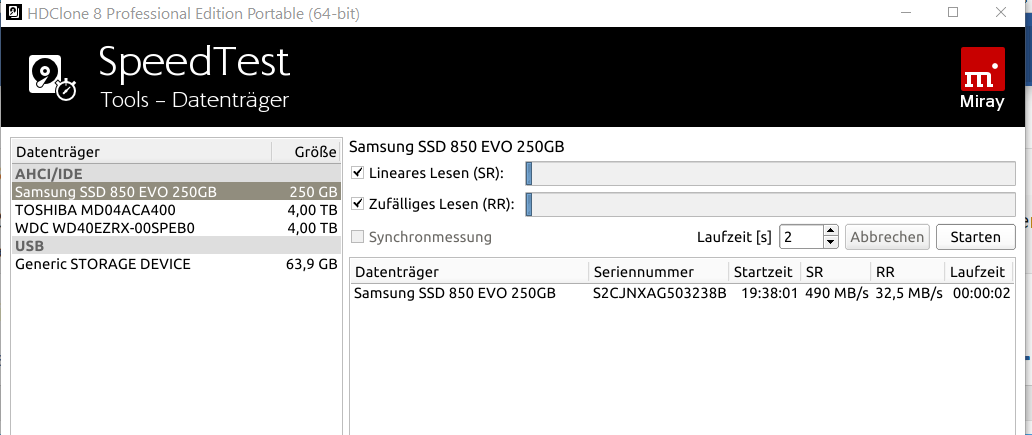

Zur Zeit läuft das BS auf einer Samsung SSD 850 EVO 250GB, die ist aber nur halb so schnell wie die HyperX Predator.

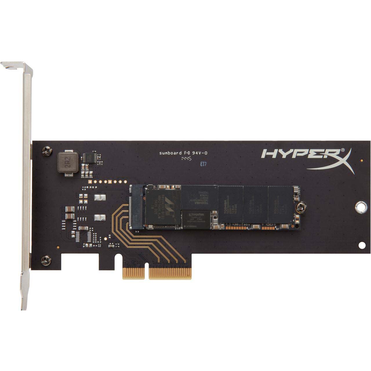

Die 240GB HyperX Predator Add-In PCIe 2.0 x MLC Toggle (SHPM2280P2H240G) hatte ich auf dem alten Board Asrock Z77 Pro4-M zu laufen mit dem Adapter. 998306_3__63959-3.jpg
Ich bekomme jetzt das Booten von diesem Teil nicht hin, auch direkt auf dem Board angeschlossen nicht.
Ich vermute, dass die M.2 bereits zu alt ist, da sie nicht über die NVMe -Technik verfügt. Aber wissen tue ich das nicht.

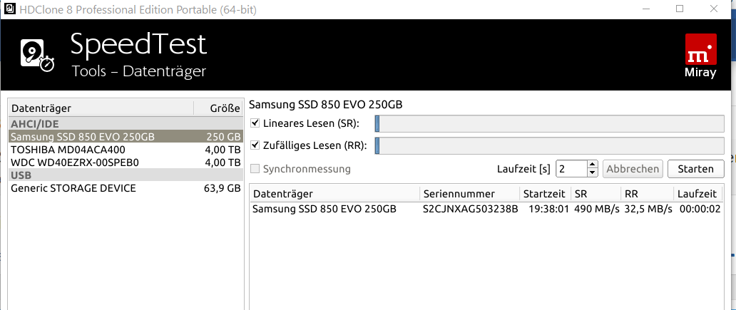

Ich will nur annähernd die Geschwindigkeit wieder haben, die ich vorher hatte. Siehe Foto.

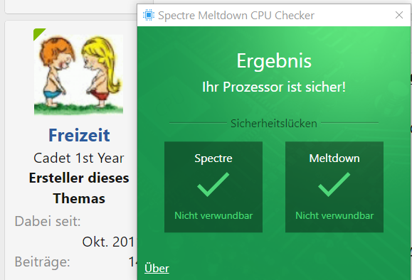

Das Bios ist aktuell.

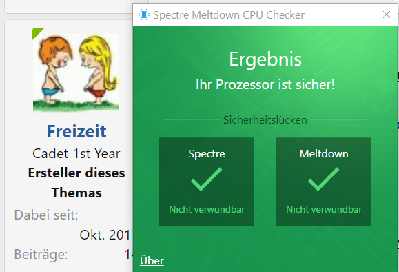

Sorry aber was hast der Meltdown / Spectre Checker mit der Aktualität des BIOS zu tun? Wenn ich Dich in einem Jahr frage, postet dann das auch noch?

Mit dem Bild wollte ich nur aufzeigen, dass ich das BIOS aktualisiert hatte nach dem Kauf.
Der Predator und die Kingston ist ein System, was soll also diese Antwort?

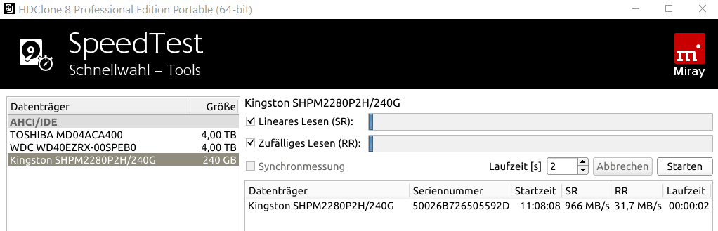

Das mag ja sein, aber ich mache keine echten Benchmarks. Da ich HDClone8 Professional verwende, kann ich mit dem Speedtest Unterschiede feststellen, siehe Foto:

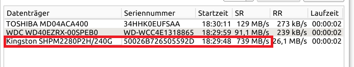

Dank der Hinweise habe ich jetzt die SHPM2280P2 direkt auf dem MB in M.2_1 anschließen können und das Booten funktioniert nach Retourn eines aktuellen Images, siehe Bild:
damit habe ich die gewollte Lesegeschwindigkeit wieder, wie ich sie haben wollte.
Es macht sich schon bemerkbar entgegen anderslautender Meinungen.
