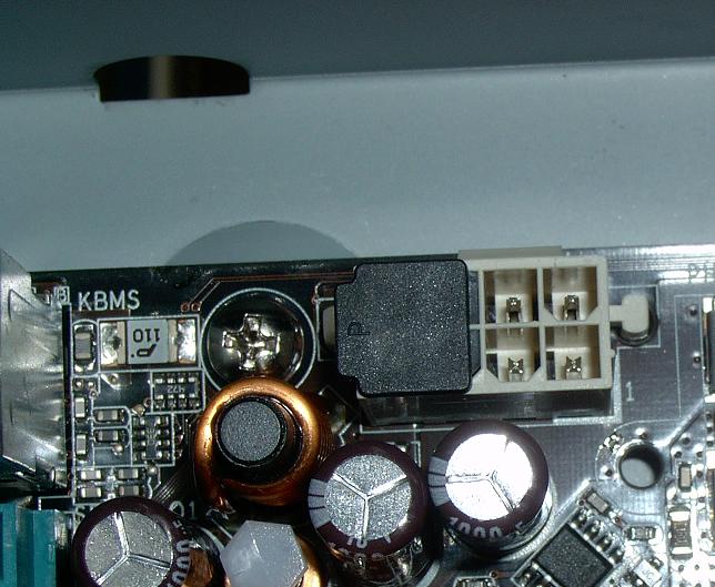

Hallo ich habe mir ein Asus P5b Deluxe gekauft nun ist auf dem MB ein 8-Pin Anschluss von dem 4-Pins verdeckt sind nun würde ich gern wissen für was der gut ist.
Meine Fragen diesbezüglich wären:
1. Wozu dient dieser Anschluss?
2.Soll ich da 4- oder 8-Pin anschliesen?

Ja, im Handbuch ist das beschrieben, bei mir unter 2-32. Prinzipiell gibt es die Möglichkeit, EATX 12V mit einem 4-poligen ATX-Stecker oder mit dem 8-poligen EPS zu betreiben. Da Du wahrscheinlich ein ATX-Gehäuse mit ATX-Netzteil hast, musst Du nur vier Pins verwenden.
Jemand von der Asus-Hotline sagte mir mal, das der "verdeckte" Stromanschluß für den Serverbetrieb gedacht ist. Ich könnte ihn aber ruhig anschließen. Hab ich dann auch und es läuft prima. ;)
Danke für die Antworten ich habe ein 600W ATX Netzteil und da hab ich auch einen passenden 8-Pin Anschluss den man auch auseinanderstecken kann und dann 2 4-Pin Anschlüsse hat. ich werde nun halt mal alle 8-Pins belegen ich will halt nur nichts kaputt machen^^.

Der Kurzschluss ohne "t" kann durch die Stecker nicht verursacht werden, denn diese passen nur in die dafür vorgesehenen Buchsen. Deshalb sind diese auch innen geometrisch und unterschiedlich geformt. Und auch das steht im Handbuch geschrieben. ;)
das is wurscht... bei einigen neuen netzteilen ist der alte 4 polige anschluss jetzt mit 8pins. kannst aber auch wie gewohnt den normalen 4poligen anschließen.

Wie "Du hast beide angeschlossen"? Natürlich muss man den ATX-Stromstecker UND die 12V-Leitung mit dem Motherboard verbinden. Hier geht es aber darum, ob man einen EPS oder Standard-EATX-12V-Stecker an das Motherboard anschließen soll. Beides geht ja nicht, sonst wären ja ein 12-Pin-Anschluß nötig. ;)
Tankred, es ging darum, ob er alle 8 pins belegen soll oder nur 4.
Ich verwende den 8poligen (4+4).
