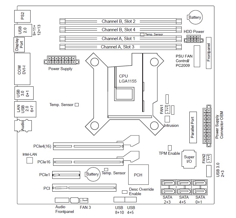

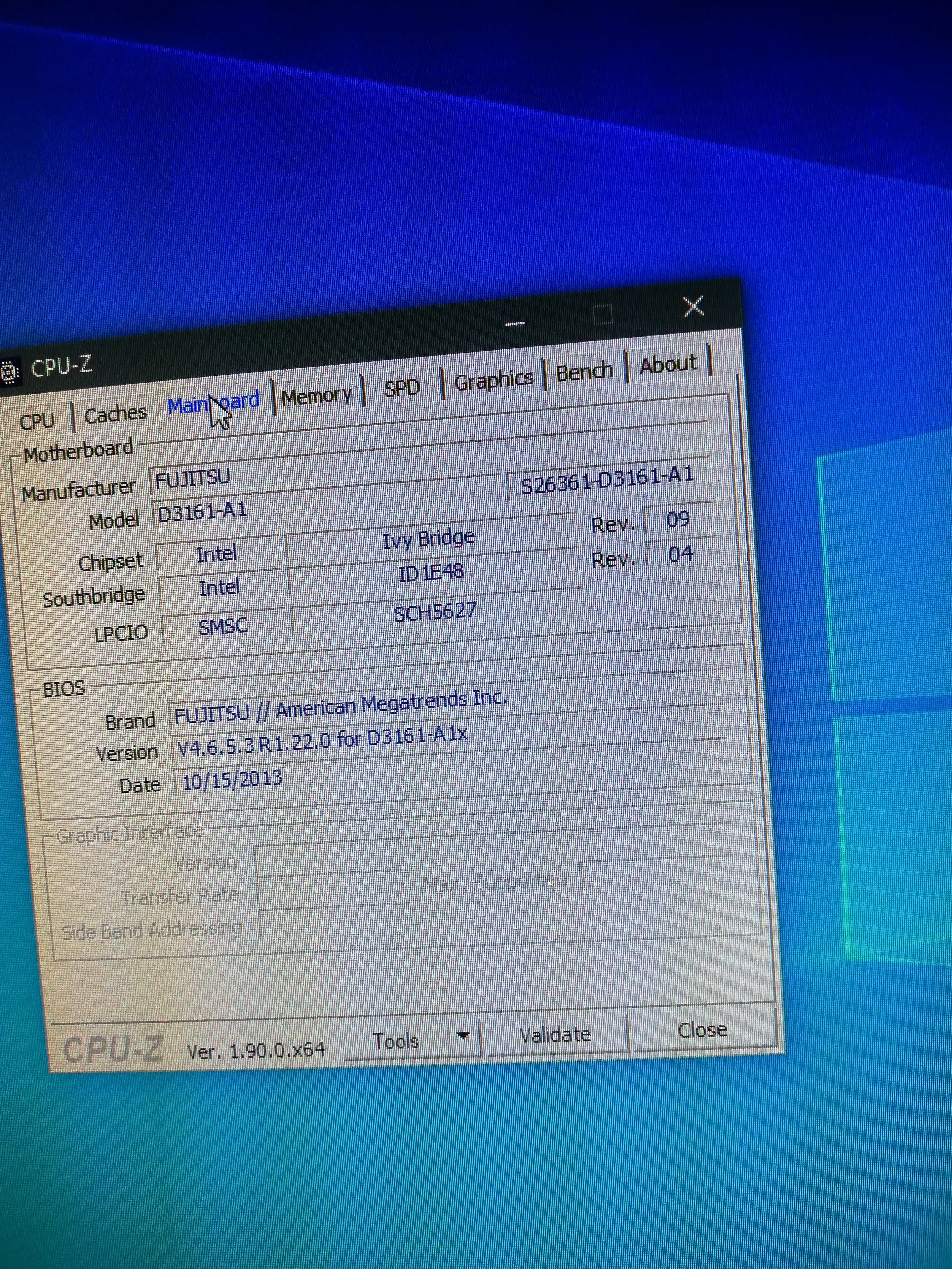

Das Board:
824180
Die wesentlichen Dokumente bekommt man übrigens, wenn man einfach die volle Modellnummer in Google eintippt. ;)
Jetzt würde ich gerne noch wissen, ob das überhaupt ein Tower oder ein Desktop ist. In letzterem Fall kann man sich nämlich weitere Schritte sparen. :D Und selbst wenn es ein Tower ist, sind dort meist TFX-ähnliche NEtzteile verbaut. Das ist dann auch eher doof ...
EDIT: Bingo: https://www.lap4less.de/FUJITSU-Esprimo-P710-Intel-i3-3220-330GHz-4GB-250GBDVD Das ist ein besonderer Faktor, bei dem man auch rein mechanisch ein ATX-Netzteil gar nicht vernünftig eingebaut bekommt.
