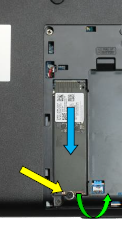

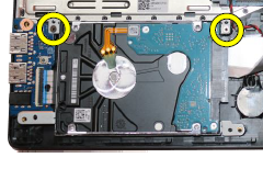

uiuiui
Fujitsu hat online einen der besten Supports.
Bitte bitte, auf Support gehen und A3510 eingeben.
Da gibts alles, Treiber, Dokus usw.
Als Beispiel:
Ausserdem braucht man doch bei Laptops keine Kabel für HDDs.
Da gabs doch immer fest installierte IDE/SATA/M.2 Ports, selbst für die CD/DVD Laufwerke...
Wundert mich das hier einfach "ich glaub" "ich mach mal" "ich denke" ich weiß nicht" kommt...
Hersteller ist(sollte) immer erster Anlaufpunkt bei solchen Fragen sein...
Ausserdem passt eine M.2 und eine SATA III (2,5zoll) rein, sogar gleichzeitig !
Hard disk driveHDD 500 GB 5.4k SATA III
Storage disk drivesSSD 256 GB PCIe NVMe M.2 2280
SSD 512 GB PCIe NVMe M.2 2280
SSD 1 TB PCIe NVMe M.2 2280

Warum sollte das A3510 Wartungshandbuch falsche Bilder des A3510 darstellen??
Raff ich nicht.

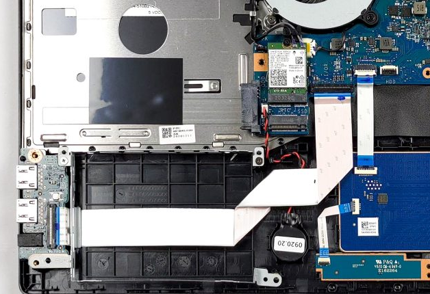

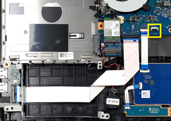

Der Anschluss ist da:
Das Kabel hier :D
https://shop.immel.de/en/fpc-hdd.html
Tja so is das immer mit dem Vorführeffekt.
Aber es gibt meistens ne Lösung :daumen:

HDD Anschluss sehe ich auf Bild.
Ist da auch irgendwo nen M2-Anschluss versteckt :)
