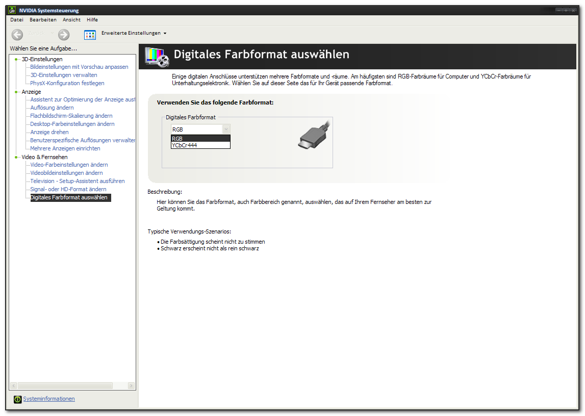

Versuch mal auf YCbCr444 zu stellen.
ich kann nur RGB auswählen?!

Den Assistent findest du in den Nvidia treibern, kannst du auch auf den Screenshot oben sehen.
acso, ja, da war ich schon, dort kann ich nur auswählen was Display 1 und 2 ist, mehr gibts da nicht!
