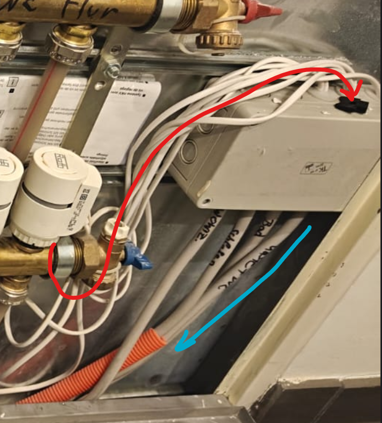

Bis hier sieht es sehr klassisch aus - die Regler sind mit dieser Box verkabelt. Von der Box scheinen Kabel zu den Räumen zu gehen? Das wäre bei einer herkömmlichen Installation dann das Kabel zum Raumthermostaht.
Wo gehen die hin?

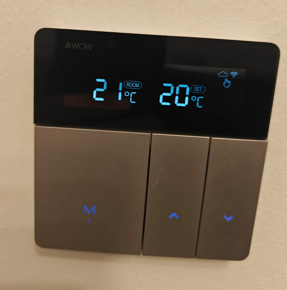

Ich vermute mal, das die mit den Wandthermostaten verkabelt sind:
Was sagt die ANleitung dazu?
Dann sollte das auch ohne die smarte Steuerung funktionieren und der Smartkram ist dann nur eine übergeordnete "Fernbedienung"
Wo gehen die hin?
Wohin die Kabel gehen, leider keine Ahnung. Verstehe ich dich richtig, selbst wenn ich den Motor abmache sollte ich es über das Pad steuern können?
Lollygag schrieb:
Wenn es die ventile nicht steuert, was macht smart home dann?
Das musst du doch wissen was die Zentrale alles steuert. ;)
Wie du aber ja bereits gezeigt hast die Ziel-Temperaturen an den Thermostaten zeitgesteuert setzen. Das musst du dann für dich halt passend anpassen oder komplett entfernen, wenn du nur manuell eingreifen willst.
Micha- schrieb:
Wieso gehen dann die Kabel da rein?
Ich meinte damit, dass ich da nicht großartig dran rumregele. Es wäre aber möglich.
Nachts per Automatisierung 2°C weniger als tagsüber je nach Raum. Das wars.
Danke euch schonmal! Wo es gerade beim verständnis hakt: Mein Plan war die Steuermotoren zu tauschen um zu checken ob die kaputt sind. Die Steuerrungsmotoren müssten aber doch mit dem jeweiligen Raum verbunden sein, der zugeordnet ist. Also funktioniert das überhaupt, wenn ich es einfach tausche oder muss ich da was neu verkabeln?
Um die zu tauschen, musst du im grauen Kasten umverkabeln (lassen).

Dann die zweite Sache, das thermometer im Wohnzimmer kriege ich nicht verbunden
In Home Assistent? Die erste Frage wäre ja, ob du es da brauchst. Falls ja, musst du vermutlich mal im Internet suchen wie man dieses Thermostat in HA einbindet.
In der Regel gibt es dazu ja Anleitungen oder Forenbeiträge für die diversen Hersteller usw.
Da es ein W-LAN Gerät ist, müsste man es ja theoretisch als W-LAN-Gerät hinzufügen können. Aber ich habe nicht HA.
