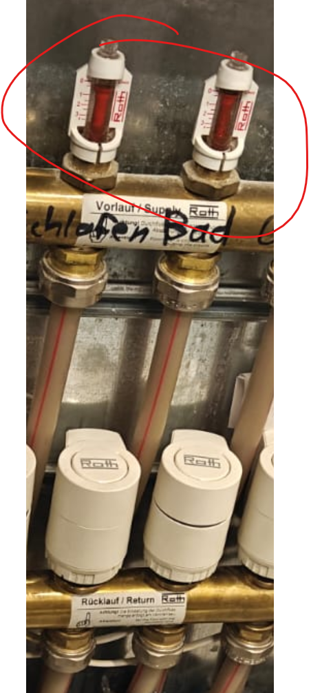

dafür müsste ich ja an das ventil rankommen oder es zuordnen können. Gibt halt einen kleinen Raum wo auch die Wärmepumpe drin ist und da sind auch viele Rohre mit Ventilen
Genau da musst Du ran, nciht mit dem PC spielen.
Du hast den Heizkreisverteiler ja endlich gefunden. Prinzipiell können die Regler alle ab, du machst einen hydraulischen und dann thermischen Abgleich (stellst den Durchfluß an den Durchflussmessern auf den "richtigen" Wert) und brauchst den smarten Kram danach nicht mehr.
Parallel dazu stellst Du deine Nibe auf die geringstmögliche Vorlauftemperatur. Aber dazu ist das hier das falsche Forum.
Die hier haben praktisch keinen Durchfluss, daher kann es in SZ und Bad auch nciht warm werden.
Schraub mal die zugehörigen Regler ab, öffnen die dann?

EOL ist da gar nichts. Bedingt durch Router-Wechsel usw. funktioniert bei dem Smart Home irgendwas auch nicht, aber nach bisherigem Stand steuert das smart home nicht die Ventile.
Da dürfte es aktuell zwei Probleme parallel geben:
  • Ventile reagieren nicht auf die Thermostate
  • Smart Home ist nicht sauber konfiguriert (aber steuert die Ventile eh nicht)
