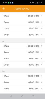

Noch kurz ergänzend, es scheint ja irgendwie eine automatisierung hinterlegt zu sein, weil die soll temperaturen auf den Anzeigen auch schwanken je nach Uhrzeit.

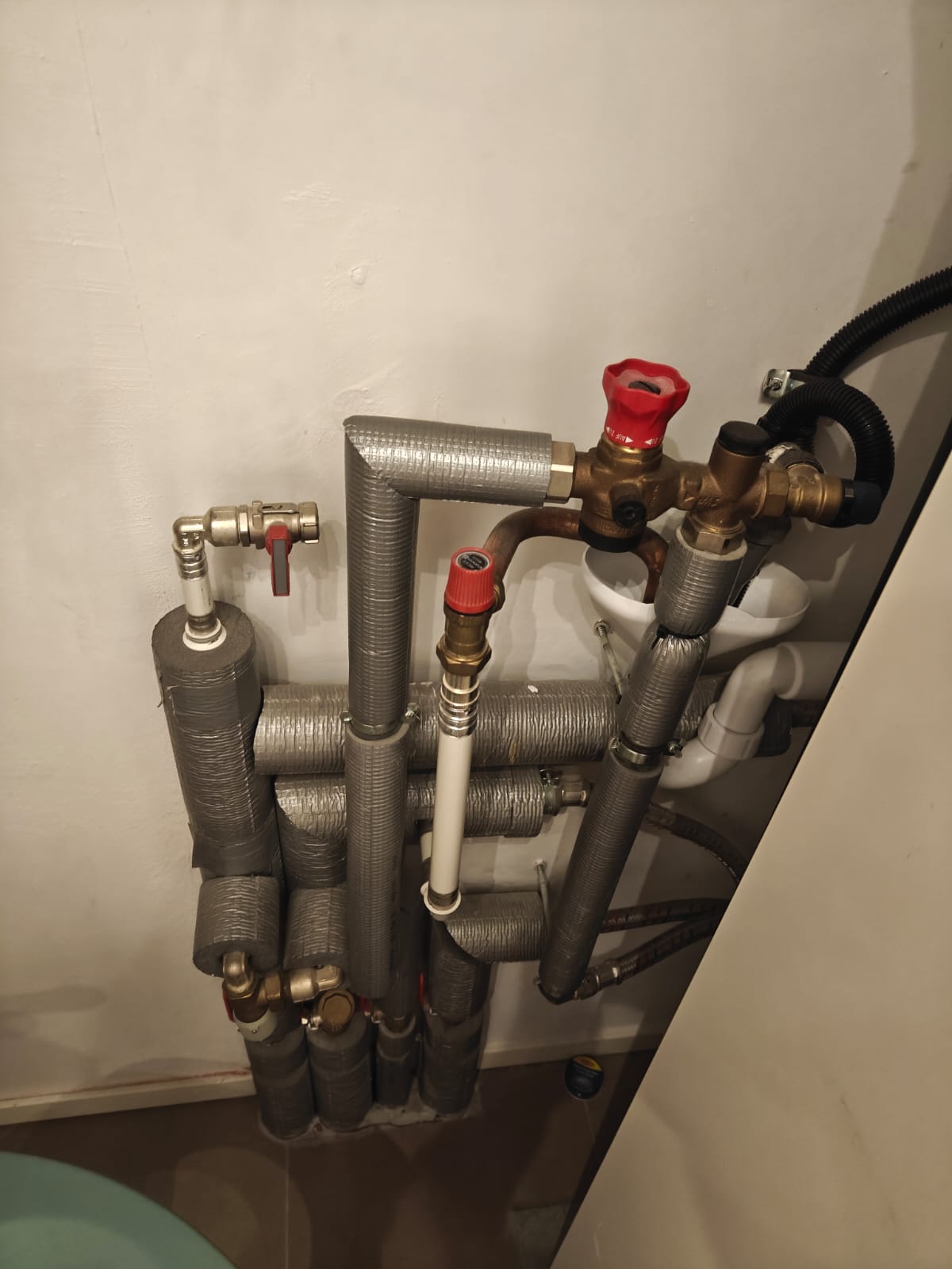

so sieht das aus, kabel sehe ich da jetzt nicht.
Dann sind es die "falschen" Ventile. Die brauchen ja mindestens Strom. Und einen kleinen Stellmotor.

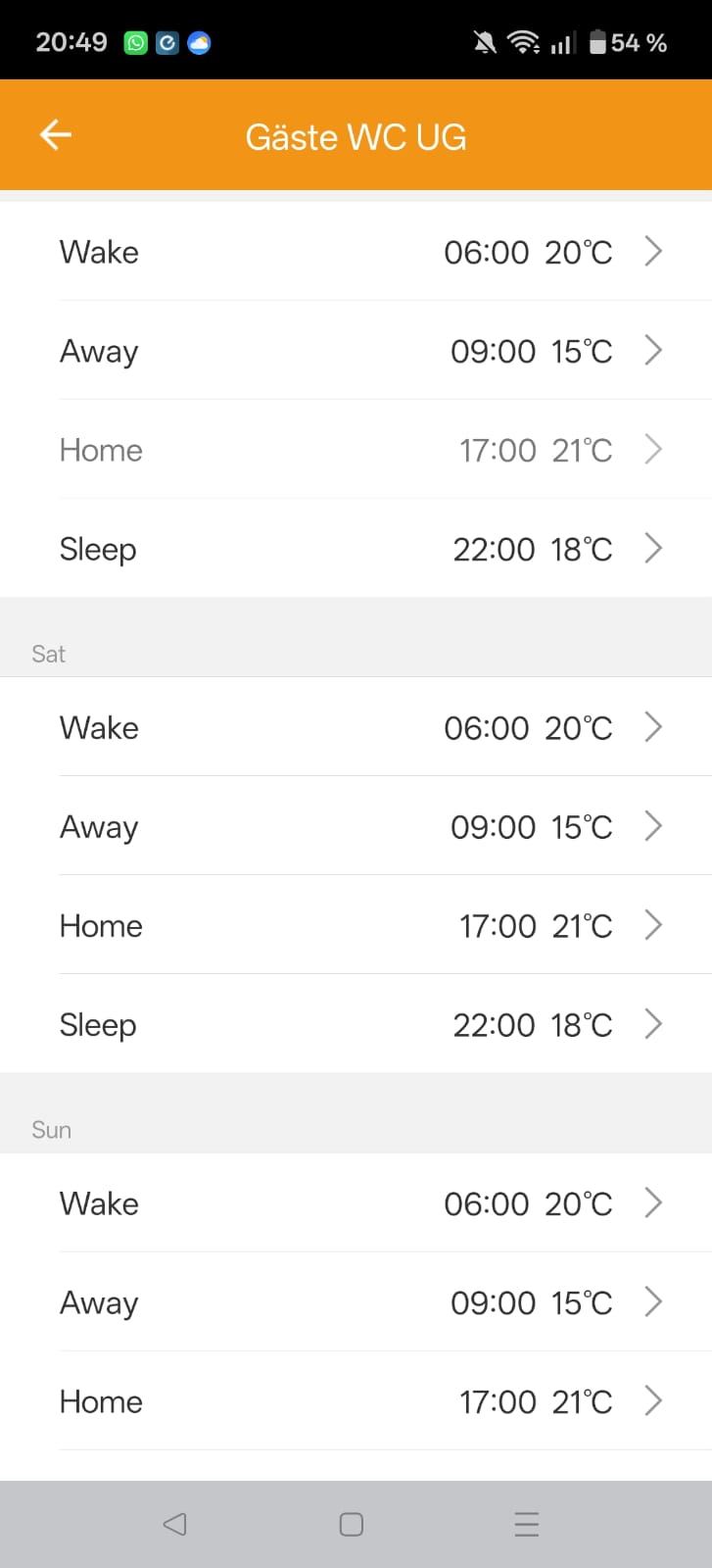

Das hier ist in smart life als automatisierung für das Bad unten angelegt, ist aber halt kalt

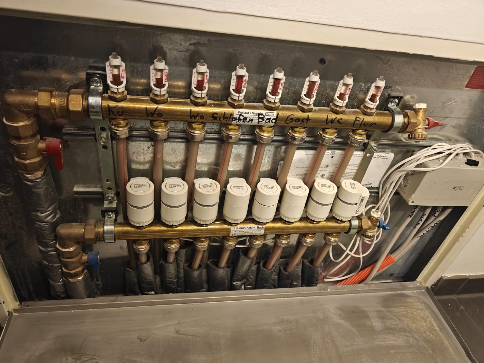

Mosed schrieb:
Es muss auf jeden Fall elektrische Ventile geben. Sonst könnte man die ja nicht steuern (außer durch manuelles Drehen).
Bei dem Haus, das ich kenne mit Wärmepumpe und Fußbodenheizung waren die Ventile auf dem jeweiligen Stockwerk an einer Stelle zusammengefasst für alle Räume dieses Stocks. Aber keine Ahnung, ob das immer so ist.
Wer sucht der findet! Was sehe ich hier ? :D
Reaktionen: TPD-Andy, cartridge_case und ThomasK_7
Als meine Stellmotoren kaputt waren (unter anderem tatsächlich auch Bad) habe ich den Stellmotor (Roth in deinem Fall) fürs Bad ein wenig herunter geschraubt, so dass sich das Ventil ein wenig öffnet.
In dem Glasröhrchen darüber kann man erkennen, dass das Wasser fließt. Das Glasröhrchen hat in der Regel eine Skala Liter pro Minute.
Auffahren des Stellmotors kann bis zu 10 Minuten dauern.
Wenn ich das richtig sehe, ist Schlafen, Bad und Gast zu. Die anderen offen.
Bei mir ändern sich die Anzeigen der Röhrchen sehr schnell, bis es allerdings ankommt dauert es (ist ja auch klar bei FB-Heizung).
Also im Bad mal den Thermostat aufdrehen und schauen ob sich was ändert. Wenn nicht ist da die Ursache zu suchen oder der Stellmotor ist defekt. Ansonsten kann man den Thermostat noch ausbauen und mit einem anderen (einfacheren) testen lassen. Oder den Vorbesitzer fragen?
Reaktionen: cartridge_case
Was soll denn dieser Schwachsinn bei einer Fußbodenheizung? Die braucht mehrere Tage (!), um die Raumtemperatur um mehrere Grad zu ändern. Und du hast da irgendwelche Stundenprogramme für einen HVAC-Heizlüfter da drin stehen. Ja, die Amis haben Klima-Anlagen mit Luftkanälen, für die wurde der ganze Schmu gebaut.
Den Heizungsbauer kommen lassen und den ganzen Smart-Quatsch mal komplett rausreißen lassen. Ja, das wird ein paar Tausender für was Vernünftiges kosten, aber dann läuft das Zeug auch.
Was stimmt, dass Fußbodenheizungen träge sind und man daher mit Temperaturänderungen "vorsichtig" sein sollte. Also es bringt wohl nichts zu oft die Temperatur zu wechseln und auch nicht zu starke Sprünge.
Ich habe aber keine und kenne nur die obige Aussage dazu.
