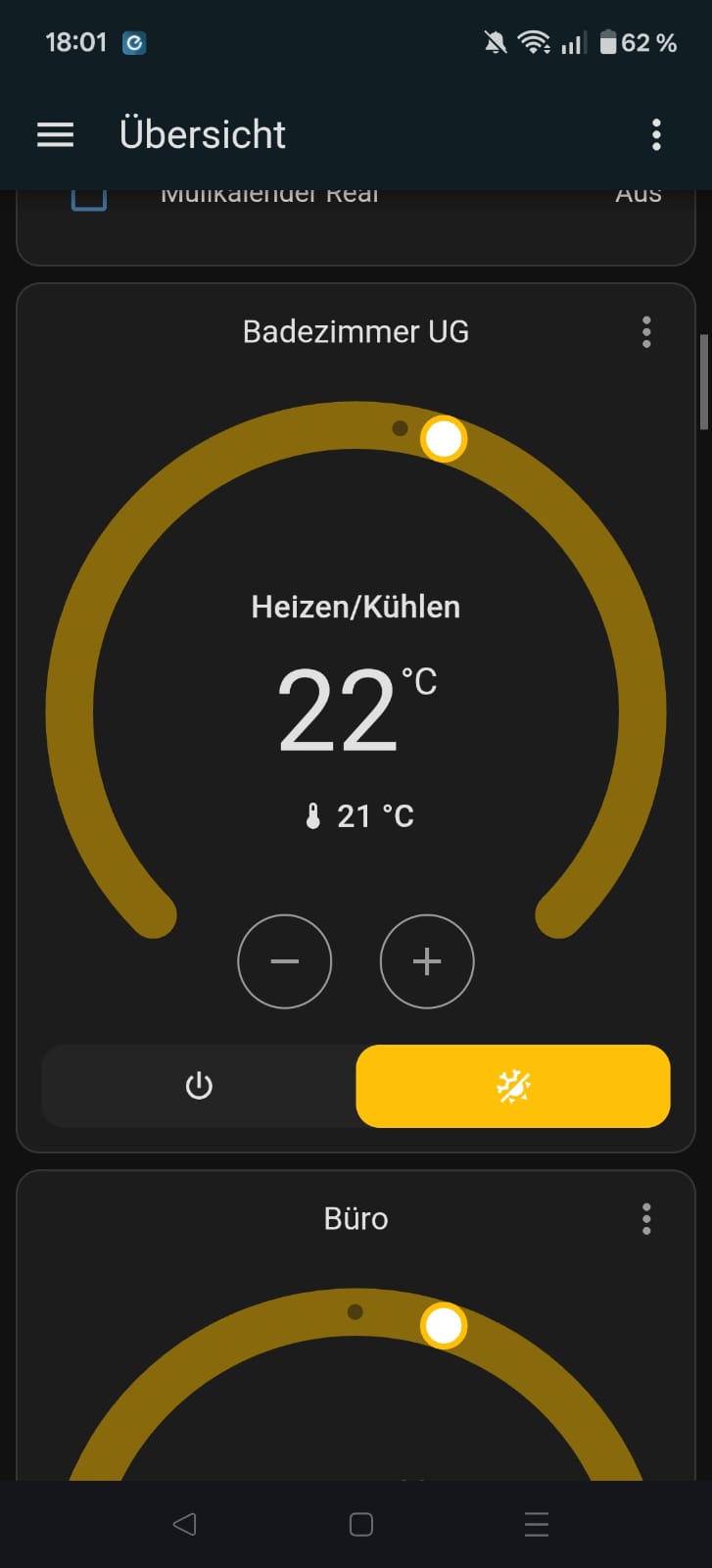

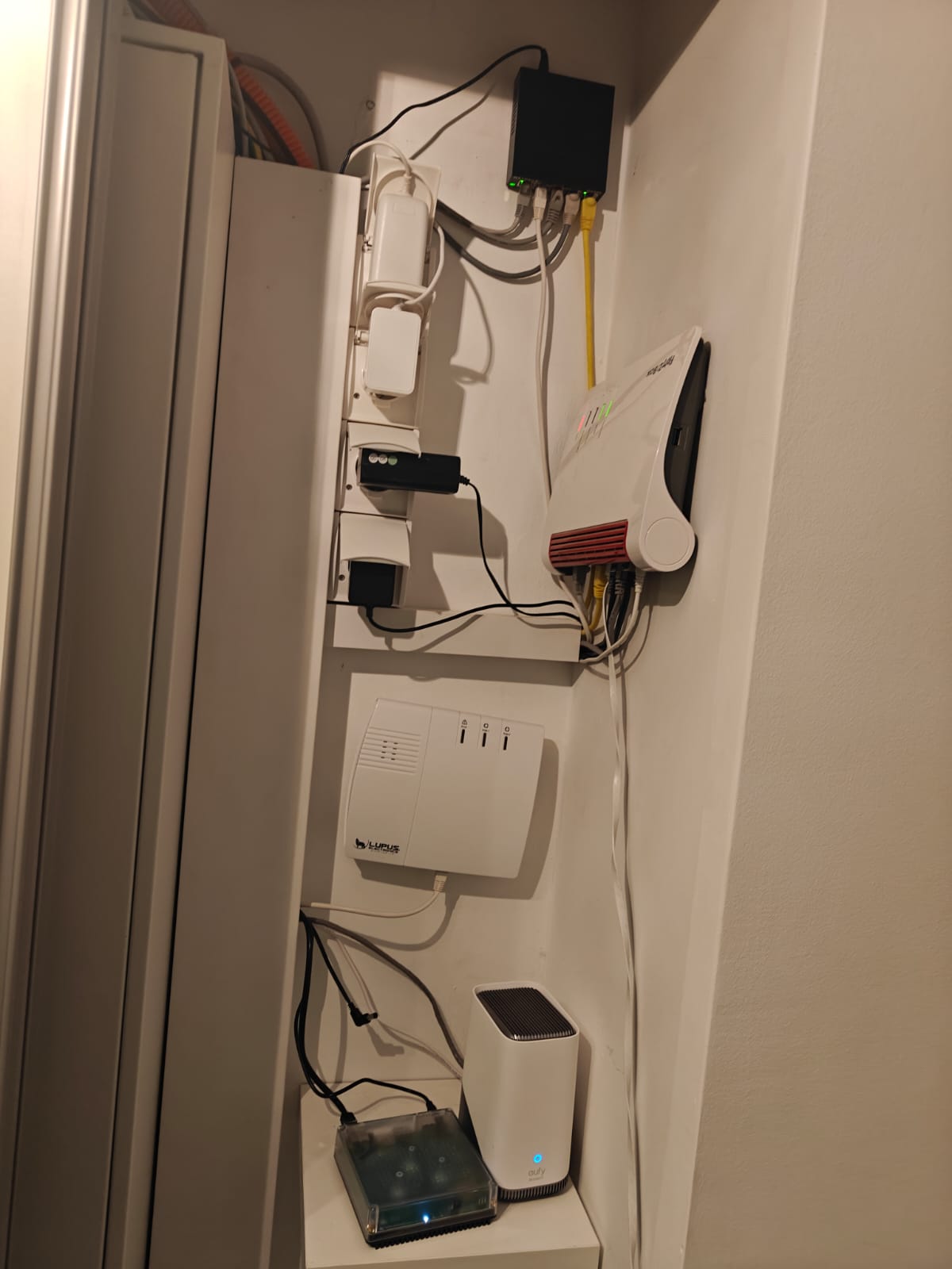

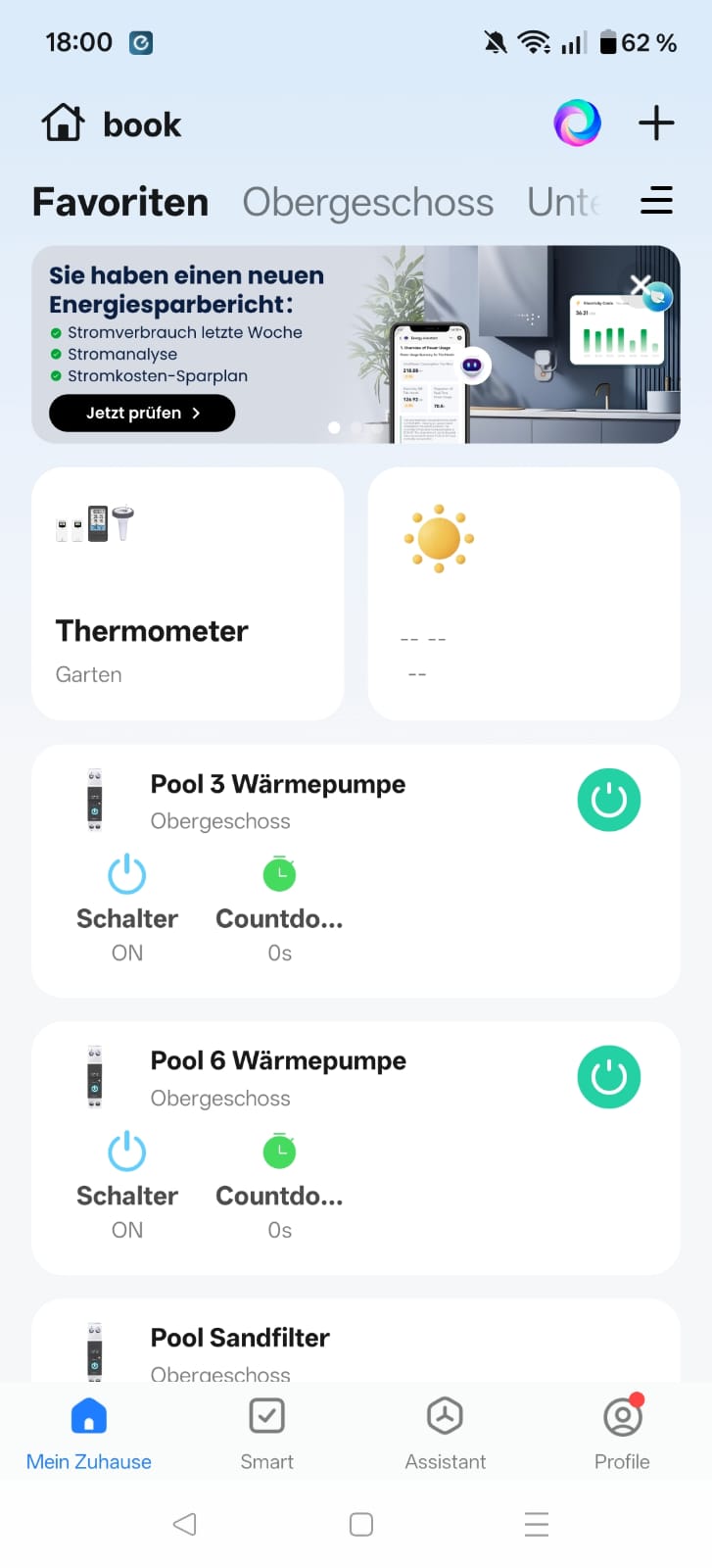

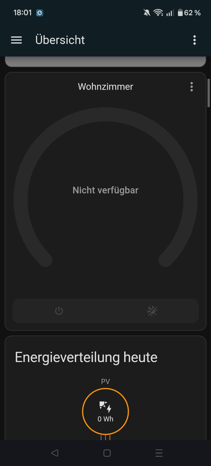

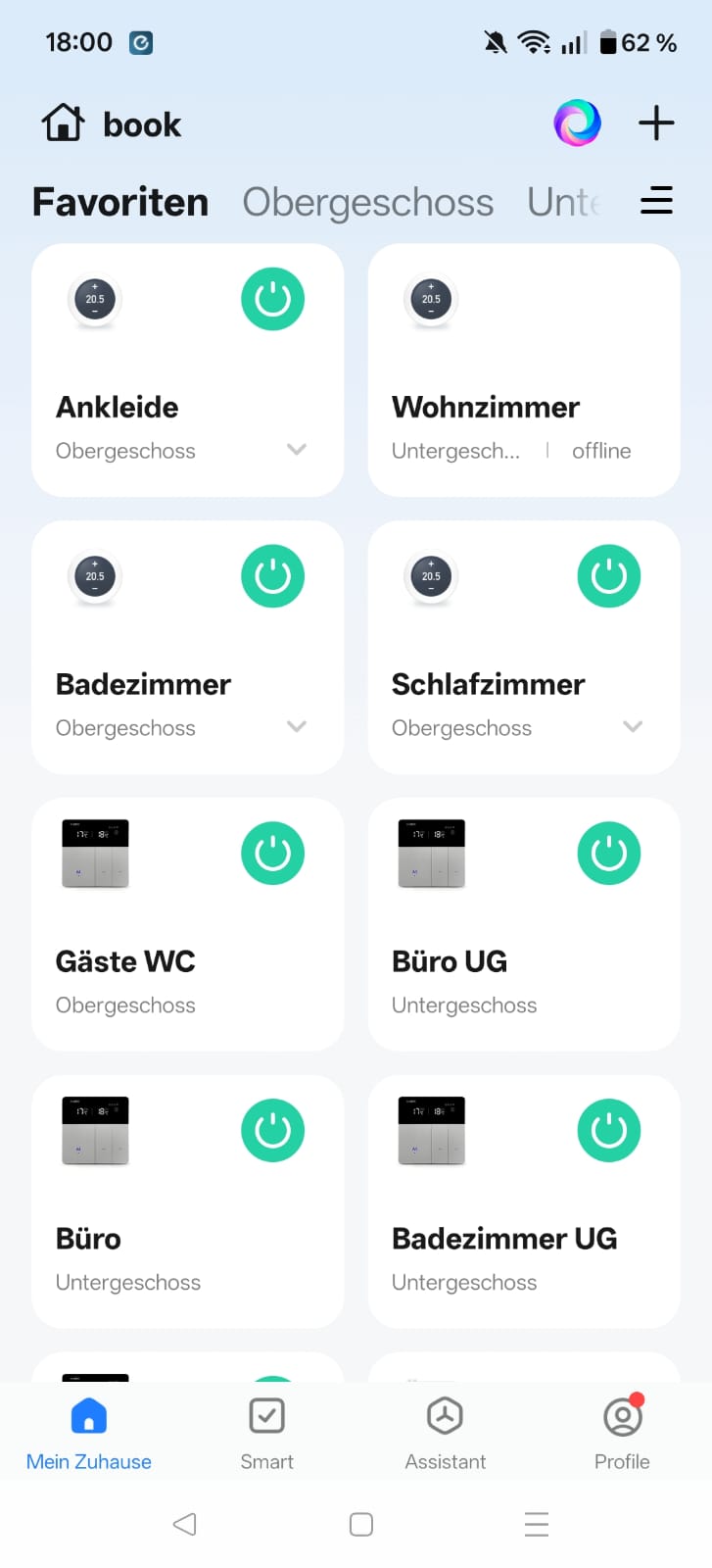

Hallo ihr lieben,

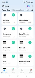

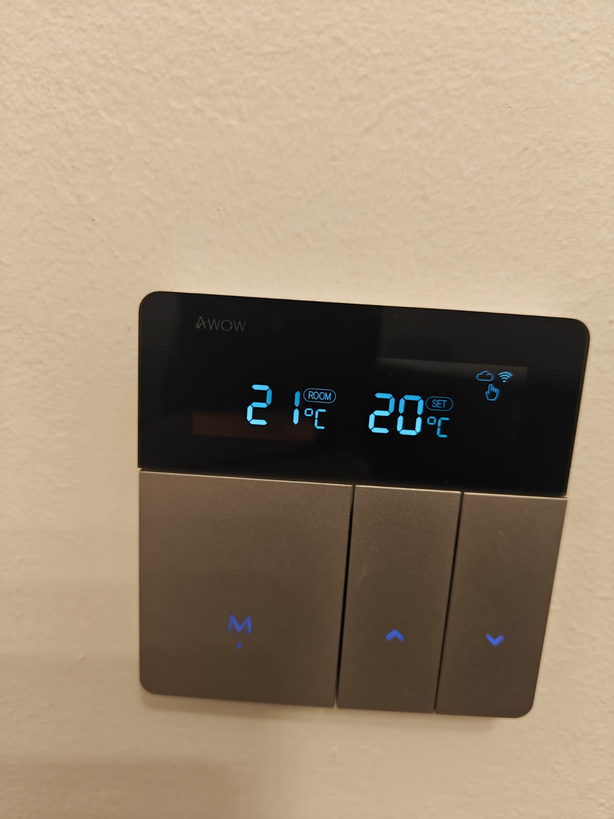

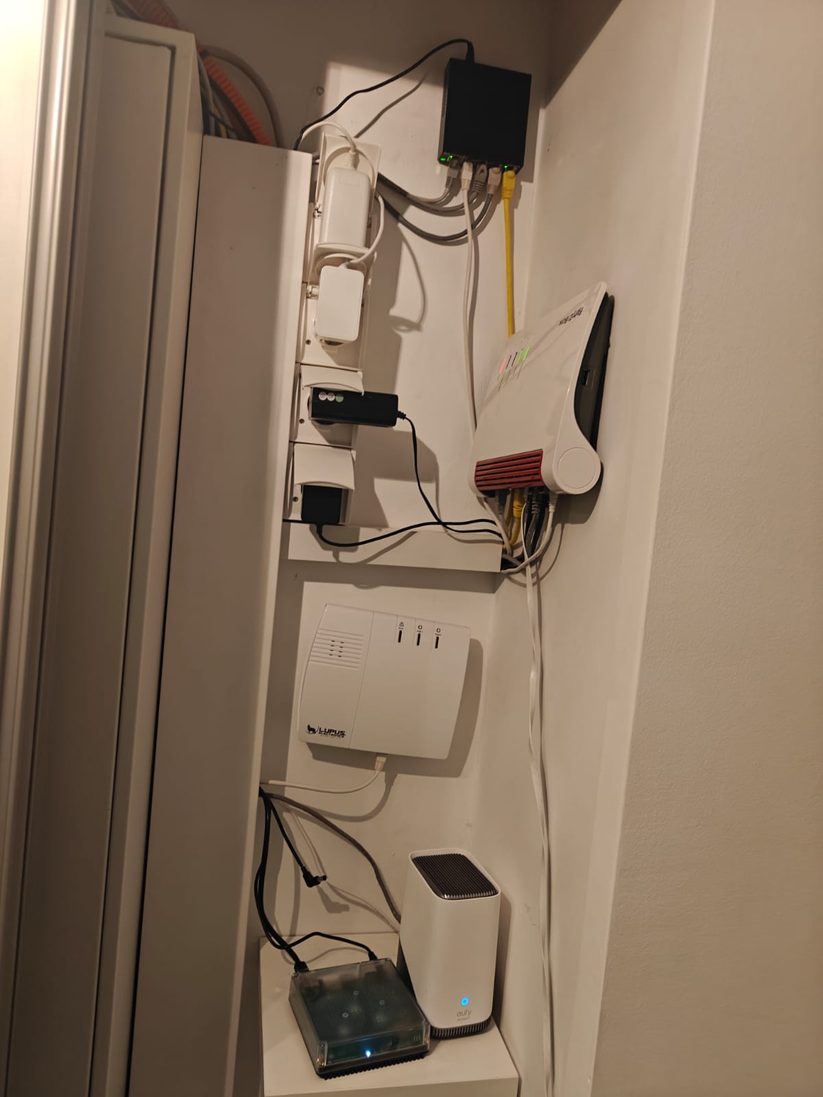

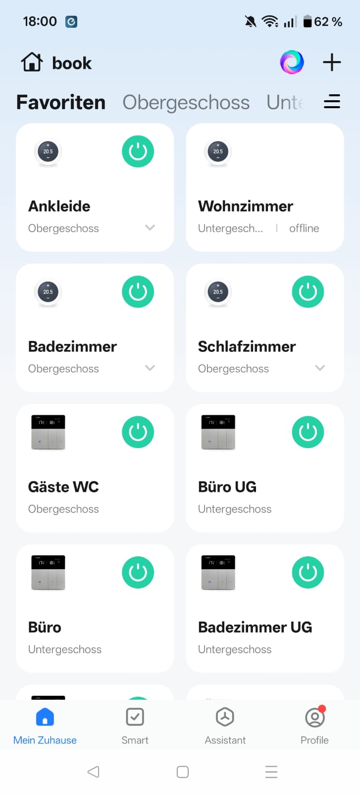

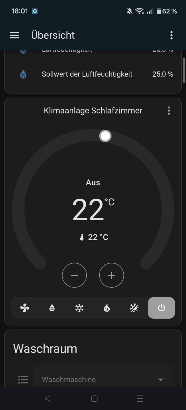

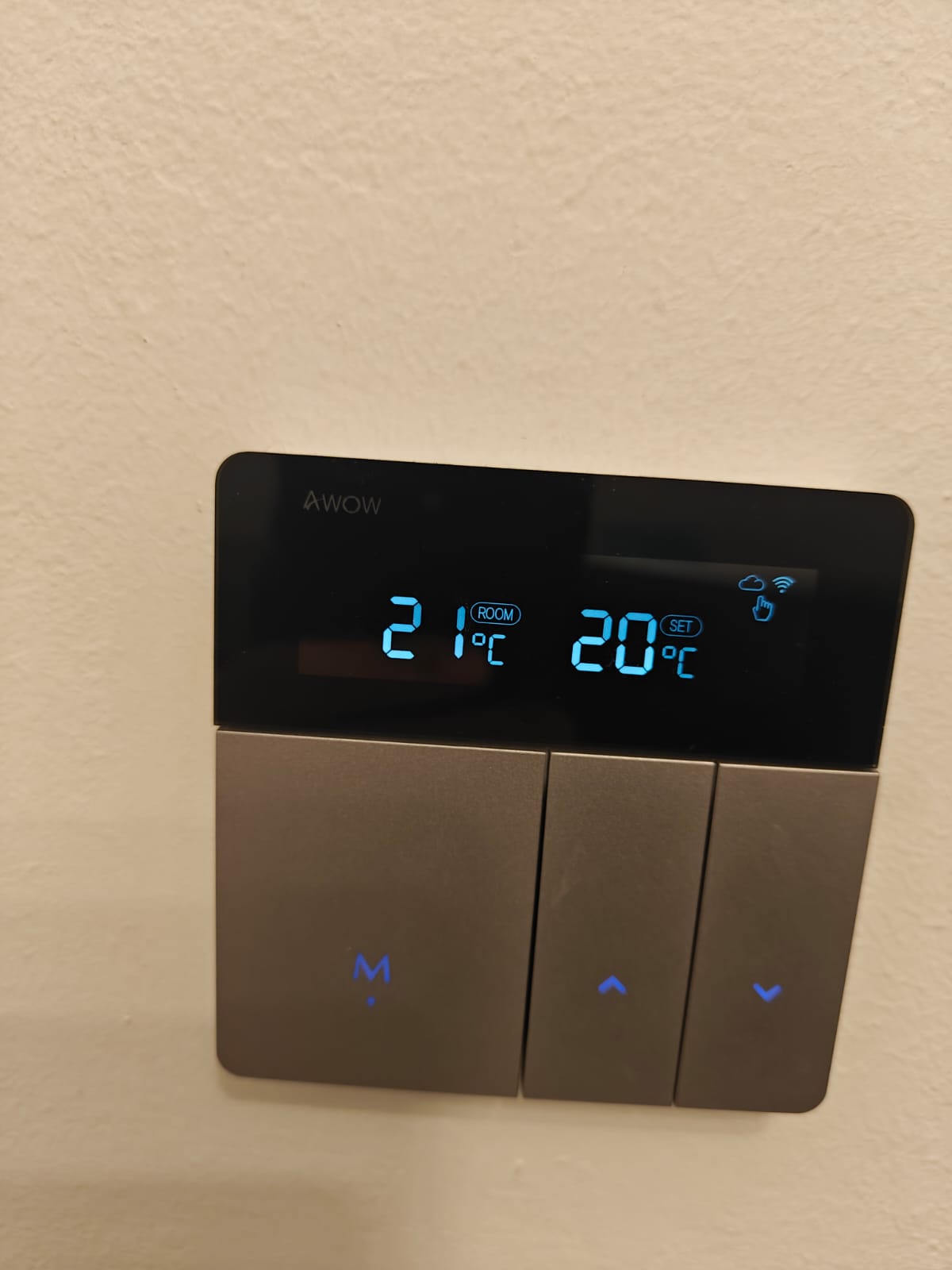

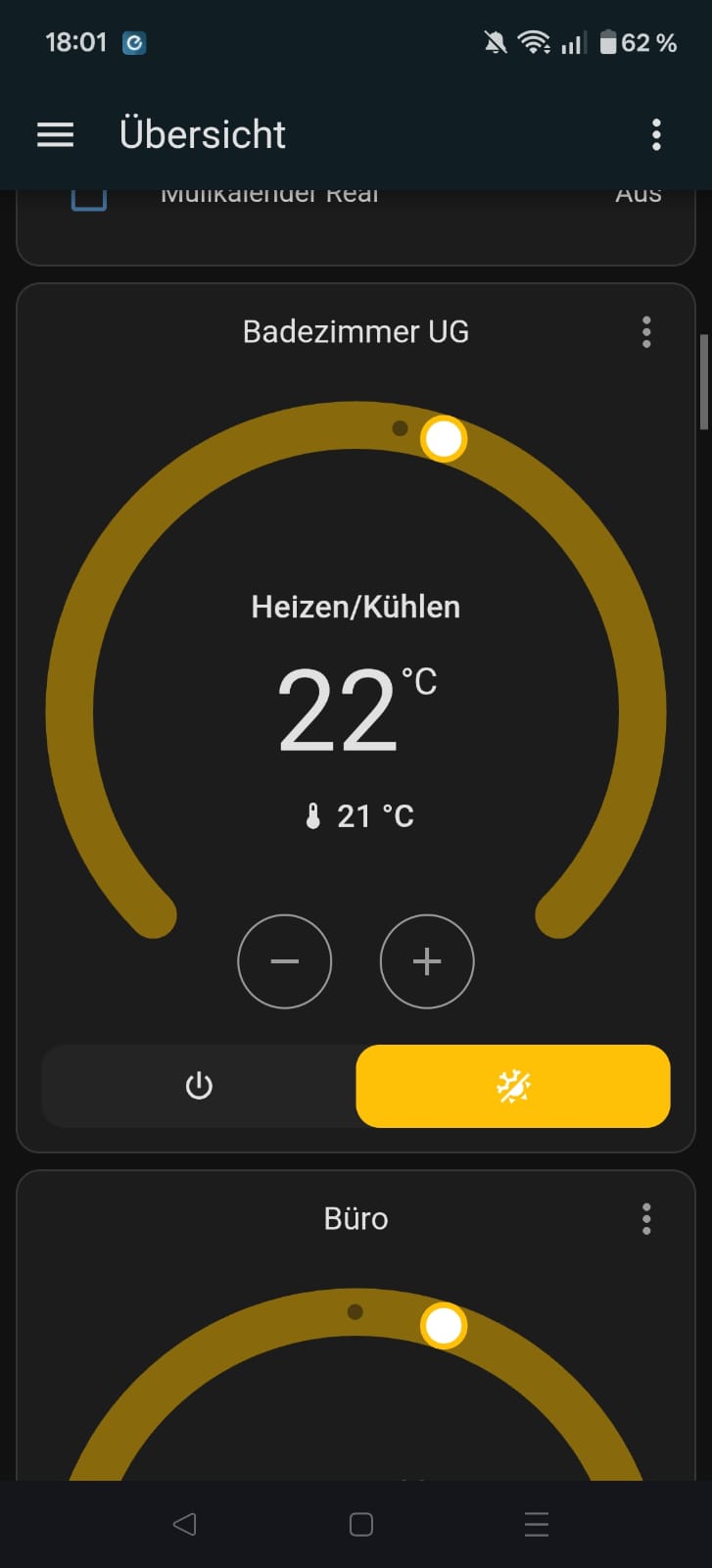

wir haben letzten Monat ein Haus gekauft, welches viele Smart home integrationen hat. Dies läuft alles lokal zusammen über so einen Homecomputer(? wie man die nennt, siehe bild 1 in der Mitte). Es gab nach dem Umzug Probleme mit dem Internet, da wechsel usw. Nun ist es so, dass zwar die Thermostate in der Smart Life APP und im Homeassistant angezeigt werden aber z.B. im Gästebad da zwar 22 Grad angezeigt wird, aber effektiv die Heizung aus ist. Wenn ich in der APP die Gradzahl verändere, ändert diese sich auch auf dem Display im jeweiligen Zimmer. Ich habe mal Testweise oben einen Thermostat neu verbunden mit der App, hat aber nichts gebracht.

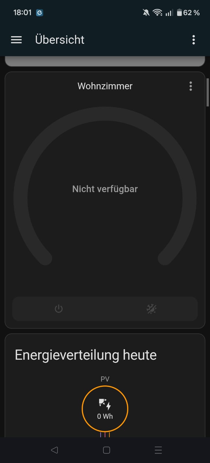

Eine weitere Sache, der Thermostat im Wohnzimmer wird komplett als offline angezeigt und ein Versuch den neu zu verbinden ist fehlgeschlagen. Der wird einfach nicht gefunden.
Da ich natürlich gerne meine Heizung steuern würde, bräuchte ich Hilfe.
Es gab zwar eine Übergabe aber auf diesen Fall war ich dann nicht vorbereitet und der Vorbesitzer meldet sich seit paar Tagen nicht.
Ich hänge ein paar Bilder zur Verdeutlichung an und hoffe auf Hilfe! :)
Reagiert die Heizung auf manuelle Einstellungen am Thermostat?
Ich denke fast das bei Dir die Geräte den Kontakt zu Ihren Zentralen verloren haben.
@BFF nope, ist egal was ich im bad da mache es bleibt kalt. Meine Befürchtung war auch, dass die keinen kontakt zur zentrale haben, aber wie stelle ich den wieder her?

Über welche "Funkmethode" arbeiten die Thermostate und Ventile? Denn wenn das (teilweise) über W-LAN läuft werden die Geräte ja jetzt eine neue IP haben (da du ja vermutlich nicht den Router vom Vorbesitzer übernommen hast). Und das müsste man entsprechend wieder einrichten in Home Assistant. Wenn da korrekte Werte angezeigt werden, werden die Thermostate aber ja scheinbar gefunden - bis auf das eine.
Zudem kannst du mal prüfen wie die Daten vom Thermostat überhaupt verarbeitet werden und was dann das Ventil steuert. Das muss ja auch in Home Assistant irgendwie eingerichtet sein, z.B. über Automationen.
Also wenn du z.B. die gewünschte Temperatur am Thermostat änderst, muss das ja verarbeitet und dem Ventil mitgeteilt werden.
Außer die jeweiligen Geräte sind direkt miteinander verknüpft - was aber ja auch irgendwo eingerichtet sein muss (wenn es nicht einfach direkt per Kabel verbunden ist, was aber ja nicht smart wäre).

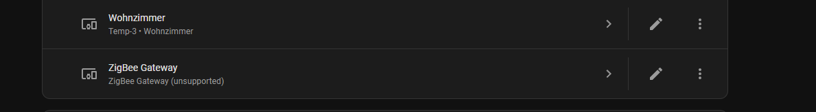

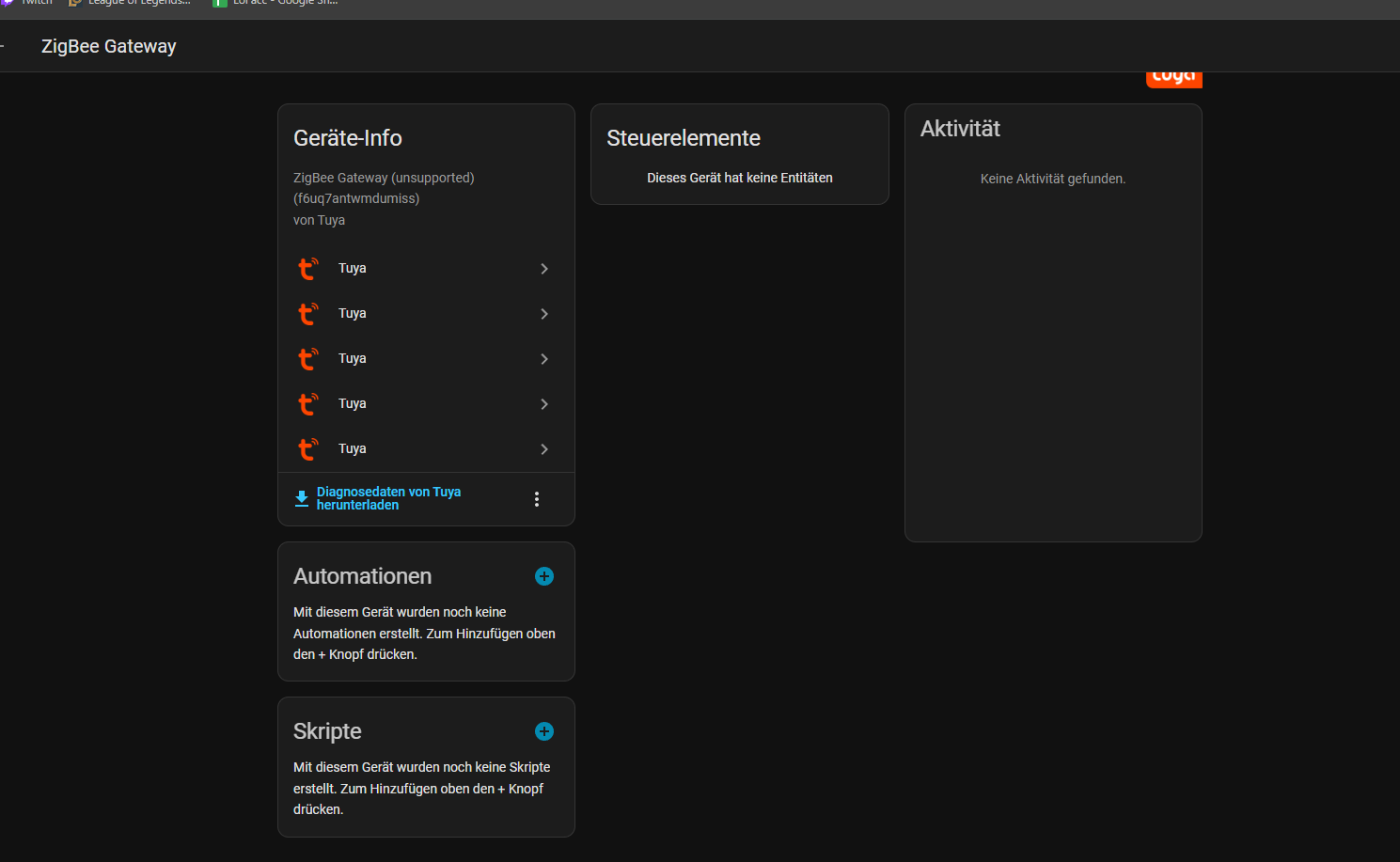

Hier wird mir noch ein Zigbee gateway angezeigt, welches ich nicht weiß ob es in der Realität exisitiert oder ob es über den computer das läuft. Kann es sein, dass das einfach zurückgesetzt werden müsste?
Der Thermostat reagiert doch. Das Ventil wird an diesem Thermostat per Kabel verbunden.
Vermutlich geht halt das Ventil nicht auf. Kann man ja manuell testen.
