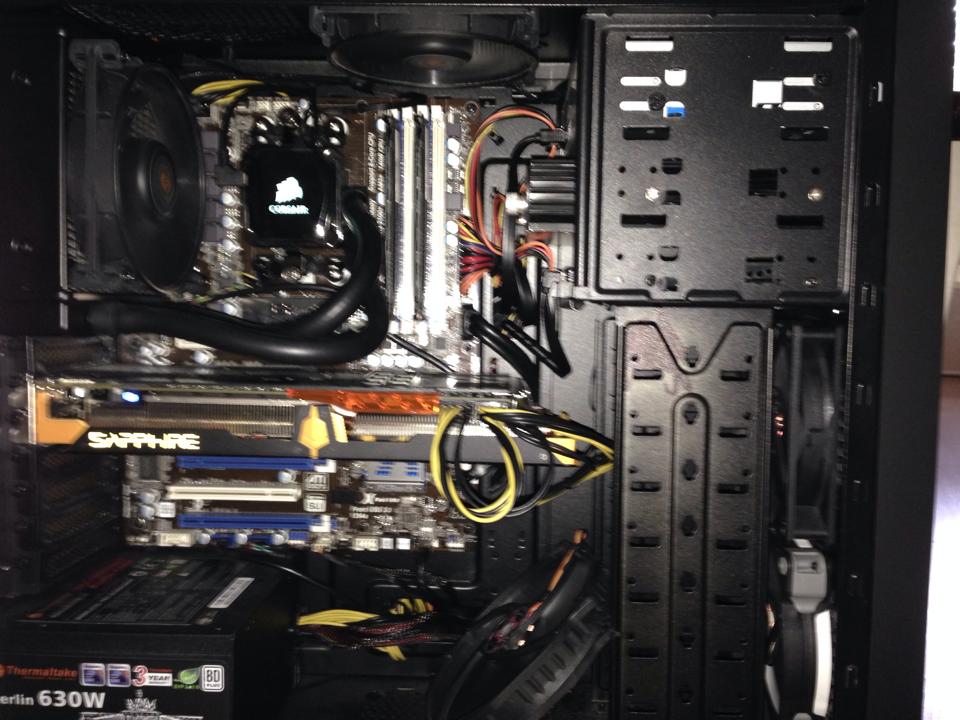

Hallo Leute,
ich habe ein Problem mit meinen Temps. Also ich habe meinen Fx 6300 im Bios auf 3,8 ghz getaktet ( mit dem Mutipler) bei einer Spannung von 3,8ghz. Ich habe Thermal Throtteling und Turbo Core, und die anderen Schutzsachen gegen das runtertakten ausgestellt. Wenn ich jetzt Bf4 spiele, dann steigt meine Temp der CPU auf 60 Grad an was echt grenzwertig ist (Ausleseprogramm Speedfan). Bei Hw Monitor zeigt es bei Fx 6300 package eine niedrigere Temperatur an. Hinzukommt, dass ich dann ab den 60 Grad CPU Lags bekomme, was ich nun gar nicht verstehe. Gekühlt wird mit einer H80i von corsair deren Lüfter 2 Silent wings2 sind und auf voller Drehzahl laufen. Woran kann das ganze liegen? Ein Bild zeigt einen Einblick ins Innere.
Asrock 970 Extreme 4
Fx 6300 @ 3,8Ghz
R9 280x Toxic
Vielen Dank schonmal für eure Hilfe

1. Hz ist ein Takt, keine Spannung
2. 60 °C sind nicht heiß
3. Mal auf den Takt geguckt wenn du "Lag" bzw. Ruckler (meinst du wohl) bekommst?
ich bezweifle dass deine Spannung 3,8 Ghz ist die wird in Volt ausgegeben ;) es wäre interessant den richtigen Wert zu erfahren...
60 Grad sind noch voll im Rahmen, diese "lags" müssen also eine andere Ursache haben.
entschuldigt habs doppelt geschrieben:D ich meinte natürlich als Spannung 1,385 Volt. Steht im Bios bei CPUZ stehen 1,4 Volt. Bei einer H80i sind 60 Grad nicht viel?:O
Während der Lags springt die Auslastung wahnsinnig in die Höhe
Hast du mal nach der Wärmeleitpaste geschaut?
Der Prozessor hat eine TDP von 95W, mit der Übertaktung und Abschaltung der Schutzfunktionen kommt da wohl einiges zusammen.
Sollte mit der Wakü aber eigentlich problemlos machbar sein. Ich würde darauf tippen, dass der Prozessor einfach nicht "mehr bringt".

Also 60° gehen schon, aber das mit einer Wasserkühlung ich weiss nicht. Mein FX-6100 läuft mit einem alten Mugen bei 4200Ghz nie über 45°und mein FX-8350 auch nie übe 50° auch mit Luftkühlung. Vieleicht verschluckt sich deine Pumpe, wenn der warm wird.
@schrippi
Also 60°C bei einem Takt von 3,8 GHz ist eindeutig zuviel, das ist ja noch nicht mal wirklich übertaktet. Ich hatte ja auch längere Zeit den FX-6300 und hatte diesen mit 4,5 GHz laufen lassen und hatte keine 60° C und das mit Luftkühlung /EKL Brocken Rev.1 Dann solltest Du eigentlich mit der H80i zumindest mal bei dem Takt von 3,8 GHz deutlich unter 60°C bleiben. Entweder sitzt der Kühler nicht richtig oder vielleicht ist mit der H80i Pumpe oder dem Kühlmittel etwas nicht in Ordnung. Hast Du noch den Boxed Kühler, dann nimm diesen doch mal und teste welche Werte dieser bei gleicher Taktung anzeigt, kann ja sein das wie gesagt irgend was mit der H80i nicht stimmt.
mfg Zotac2012

Wie Du ja sehen kannst im Video lief der FX-6300 mit 4,4 GHz und einer Vcore von 1,380 Volt und da habe ich noch nicht mal die 50°C erreicht im Benchmark. Bei einer Taktung von 3,8 GHz sollte ein Vcore von 1.35 Volt ausreichen, damit gehen die Temps dann auch schon etwas nach unten, aber 60°C bei einem Takt von 3,8 mit einer H80i Hybridlösung, da ist definitiv etwas nicht in Ordnung. Das auslesen der Temp`s bei einem FX-XXXX ist sowieso nicht wirklich möglich, die Werte die man von den verschiedenen Softwareprogrammen erhält können nur Richtwerte sein. Ich habe wie gesagt immer mehrere Tolle genutzt, zum einen Aida64 Extreme, Core Temp oder auch HWinfo oder auch HWMonitor.
