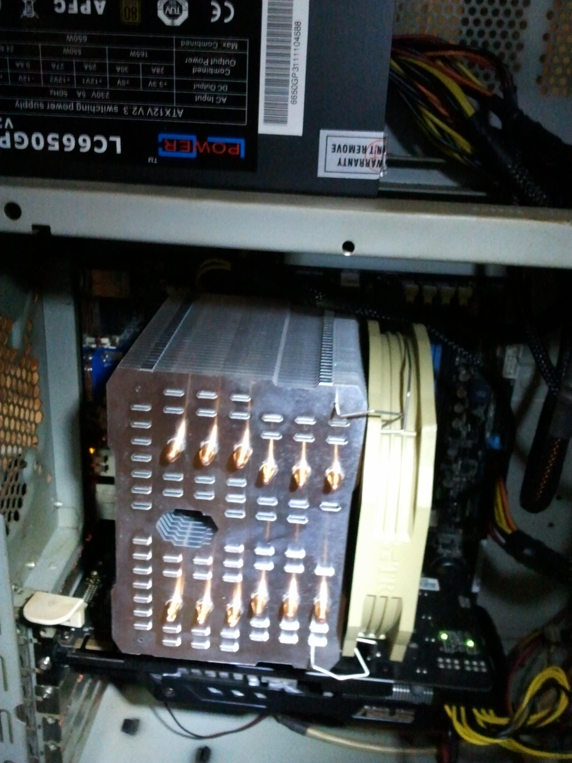

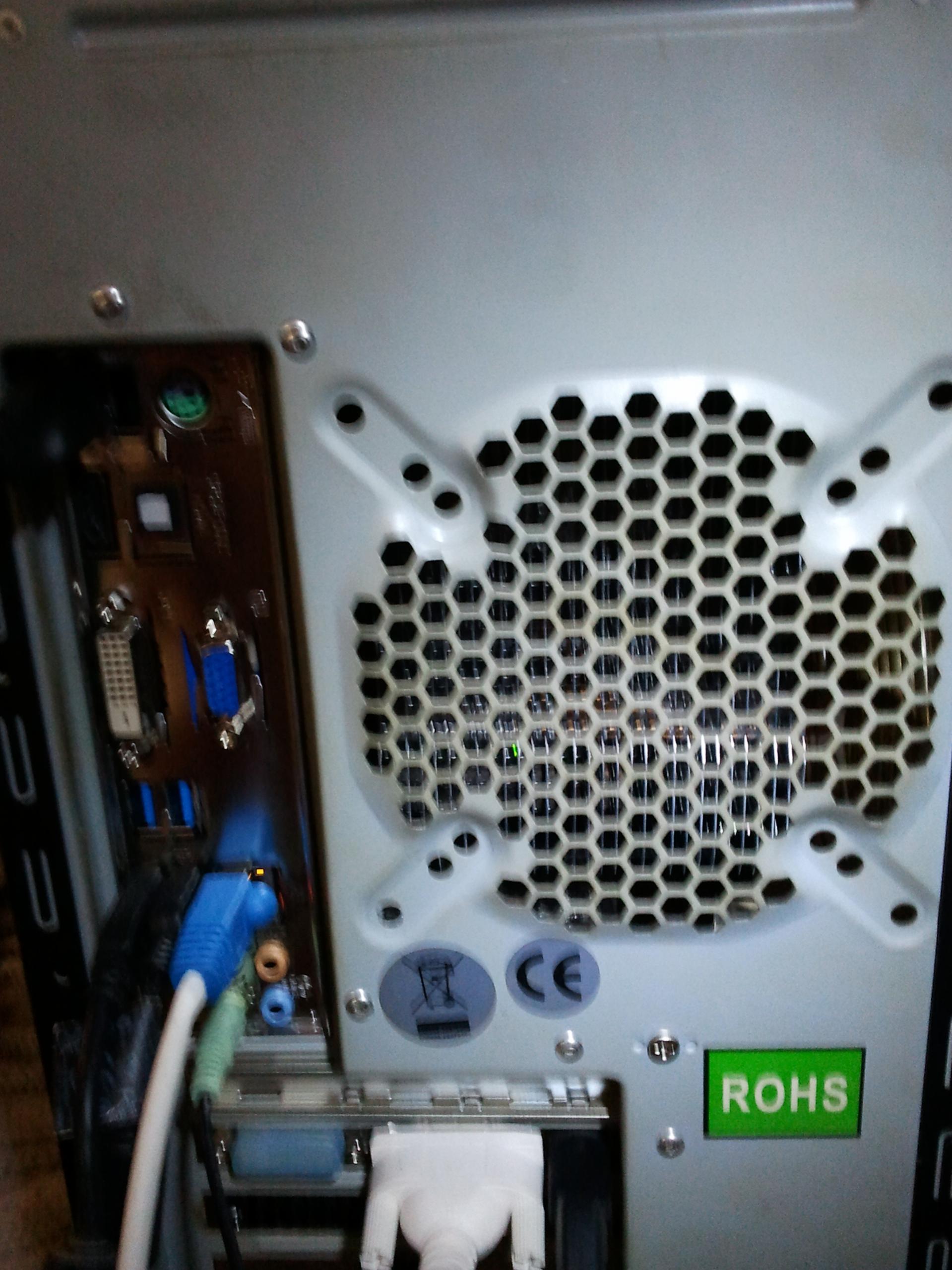

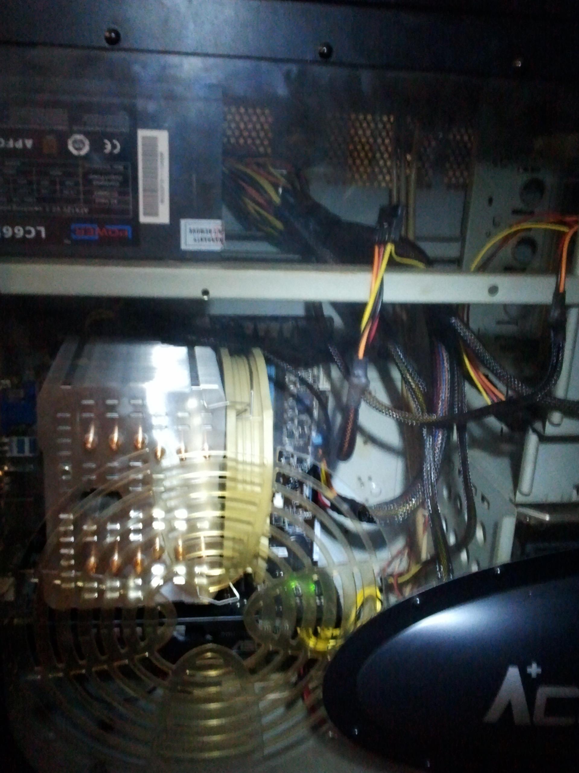

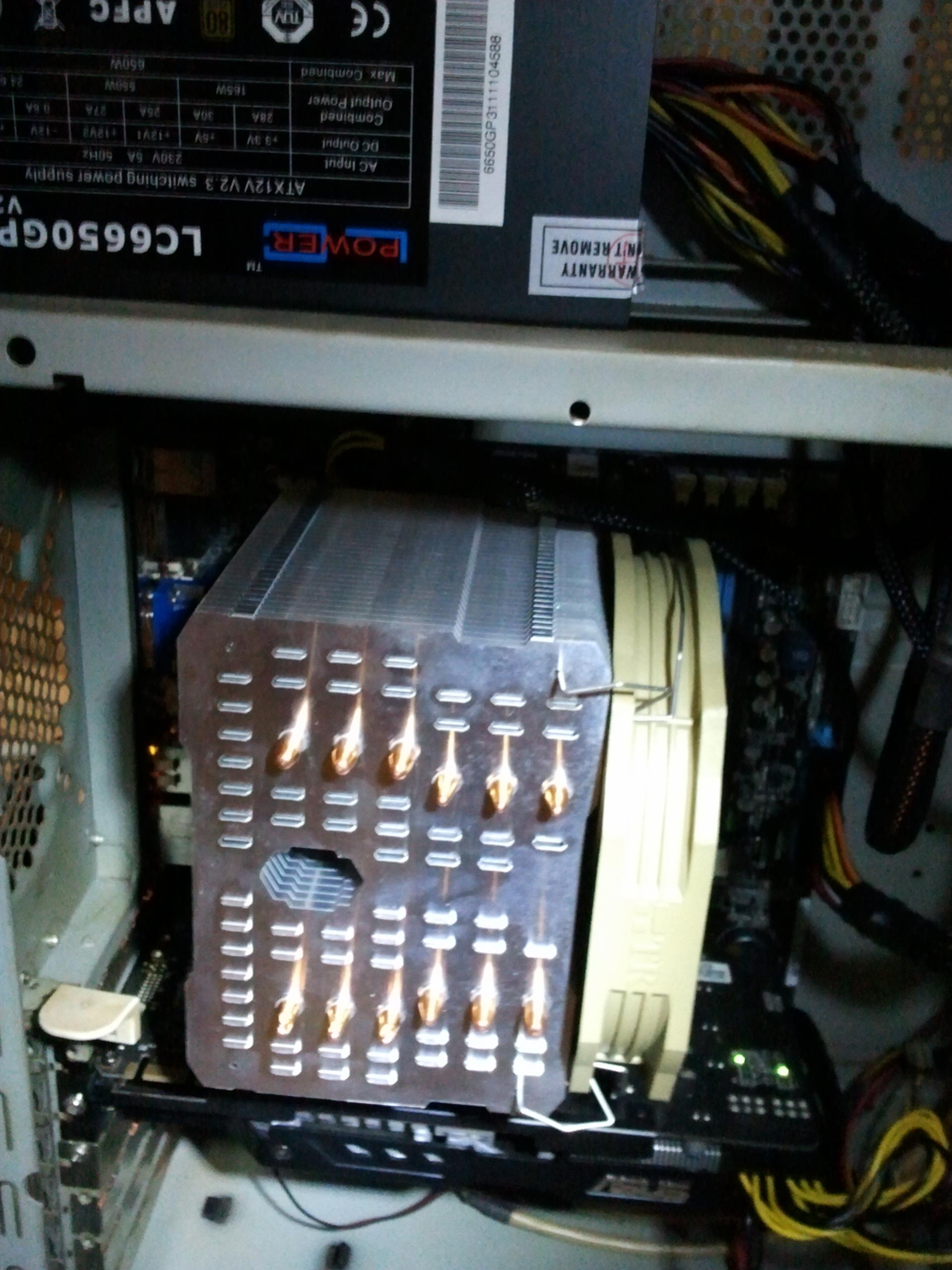

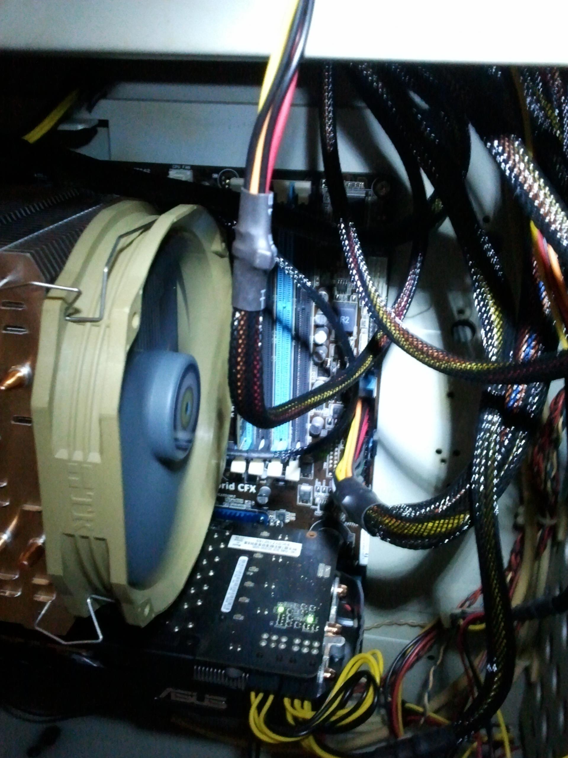

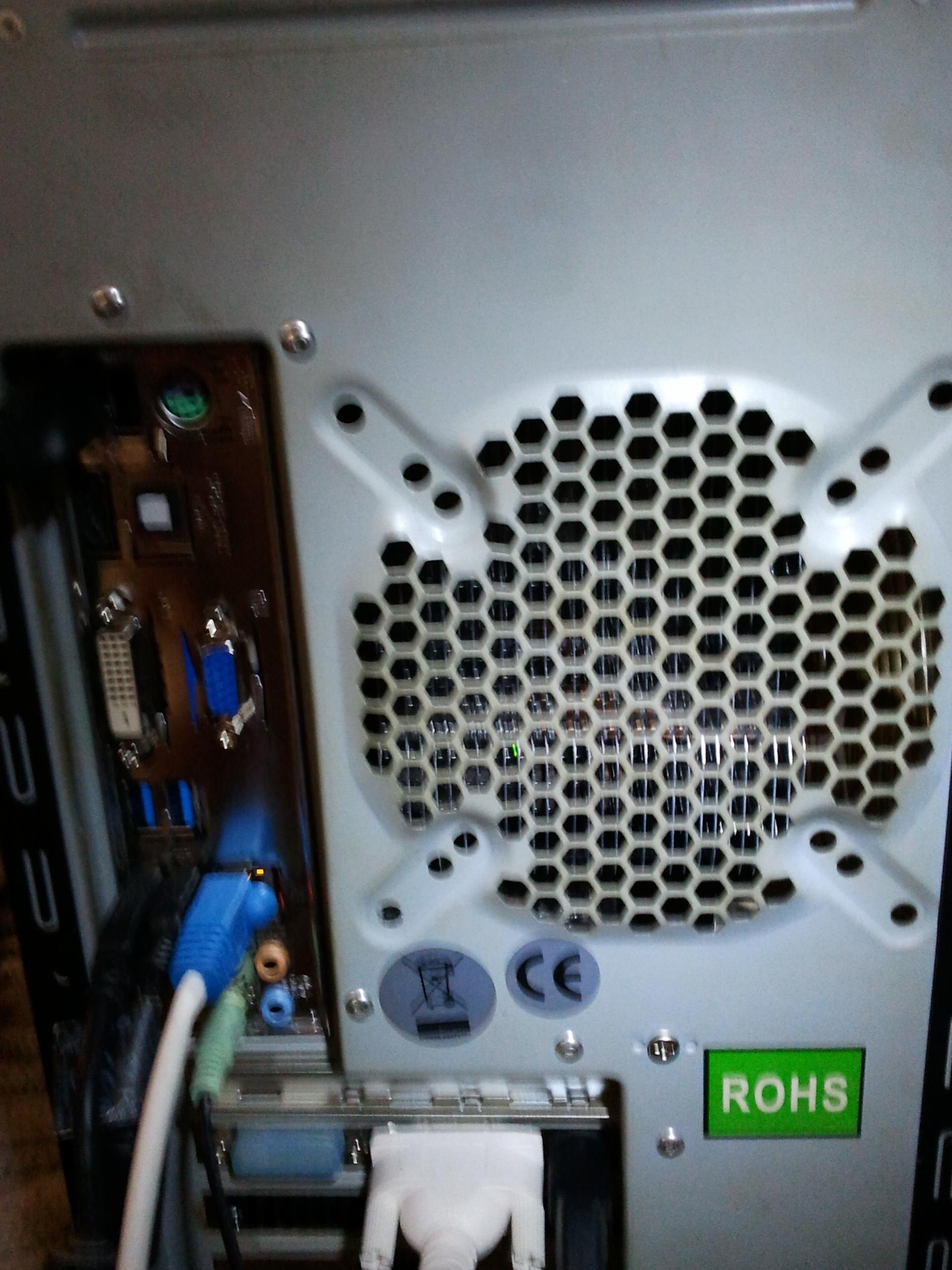

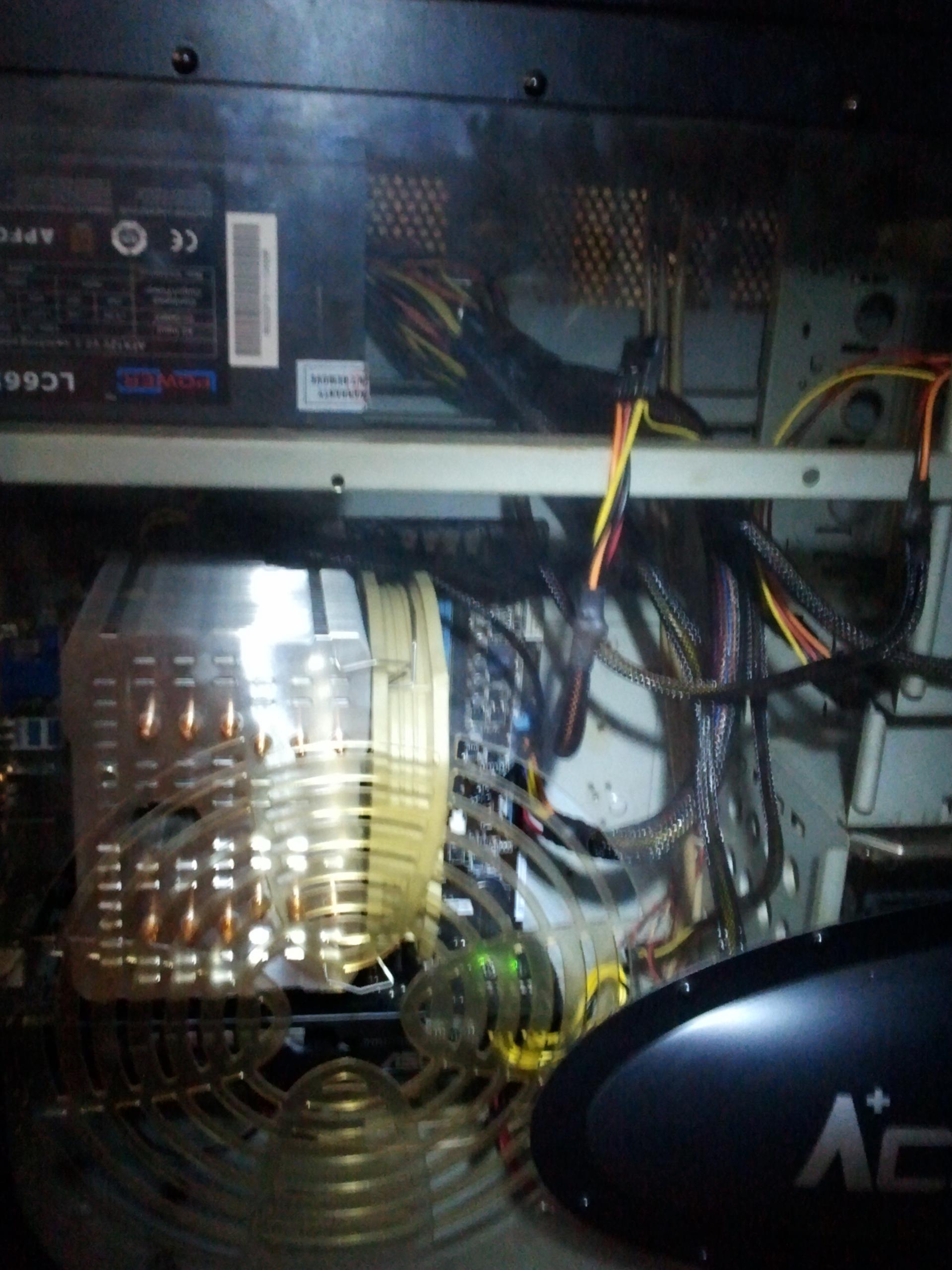

Hier ein paar Bilder von meinen Gehäuse und Macho Kühler , links hinter dem Kühler ist ja noch ein bisschen Platz und da sollte eigentlich auch so ein Lüfter rein passen denn die verschraubung ist hinten ja eh schon integriert.
Beim 2ten Bild sieht man dieses Runde gemälde mit Schlitzen ^^ da war der Seiten Lüfter drin den ich aber ausbauen musste weil der macho so weit nach außen ragt.
Ansonsten sorry für die Qualität , bin nicht so der Fotograf :evillol:
