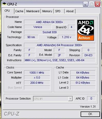

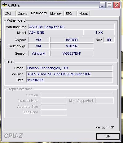

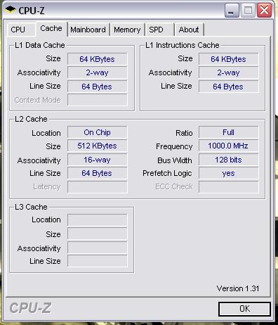

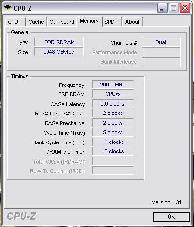

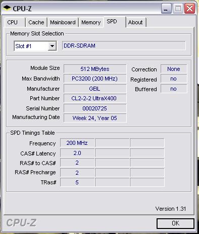

ich habe mir inzwischen neue Module von Geil der gleichen Serie zugelegt, aber ich habe schon wieder das gleiche Problem. In Memtest kriege ich noch immer Fehler. RALF_1 sagte ja schon das ich die Timings runterstellen sollte, da ich mich mit den Timing aber nicht so gut auskenne, wollte ich euch fragen, welche die besten wären.
Ich habe dazu mal ein paar Screenshots von CPU-Z von meinem PC gemacht.
Ich hoffe auf eure Hilfe. Danke Alex

AW: G.E.I.L. Ram hat 12475 Fehler. System ist dadurch extrem instabil.
Also ich würde mal so vorgehen:
Erst mal die CAS#Latency auf 2.0 belassen.
Dann die RAS# to CAS# Delay auf 3 clocks.
Die RAS# Precarge auf 3 clocks.
Die Cycle Time (Tras) auf 6 clocks.
Dann nochmal testen.
Wieviel Vdimm gibst du dem Ram denn gerade? Eventuell reicht es da mal etwas mehr zu geben, um die Fehler zu beheben.
Ich habe auch GEIL Ultra-X (siehe Signatur). Hab noch keine Probleme gebabt , hab die Teile aber auch noch nicht lang. Hoffentlich geht nix kaputt *angsthab*
Momentan laufen sie auf 2.75V. 2.85V steht maximal drauf. Die 2.75 und die Timings habe ich bisher nur vom System Automatisch anerkennen lassen. Wenn ich heute mittag von der arbeit komme, werde ich die Timings die du mir gesagt hast mal ausprobieren. Danke erstmal an dieser Stelle
Edit: Habe soeben mal den Ram auf 2.80V gesetzt und getestet. Mit 2.8V hate ich keine Fehler. Ich werde die ganze Sache aber mal im AUge behalten und immer wieder mal zwischendurch testen.
