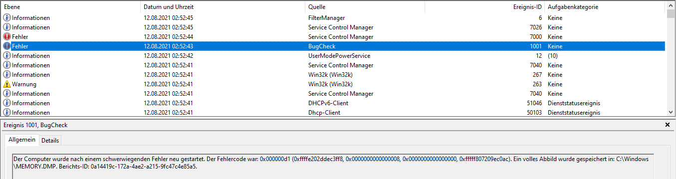

Eventviewer sagt mir wieder den gleichen Mist mit Ryzen Master...

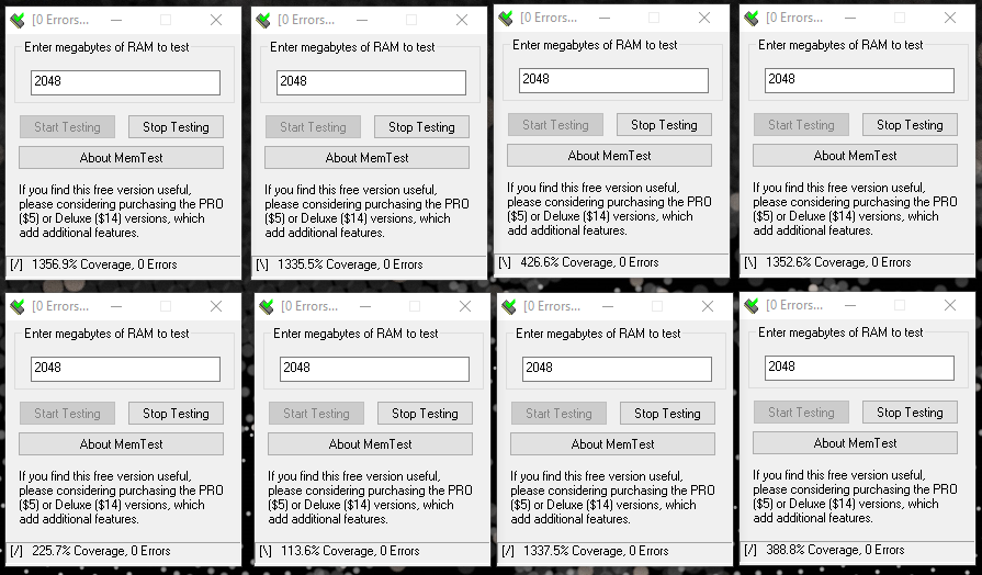

HCI lief, hat 8x2 GB getestet, keine Fehler.
Dabei hatte ich jetzt mein zweites RAM Pärchen drin...
DOCP hatte ich jetzt extra aktiviert gelassen, um zu sehen ob er nach den paar Stunden wieder einfach rebootet. Aber komischerweise nichts.

Windows Ereignissanzeige sagt mir wieder das gleiche, wie zuletzt vor der Neuinstallation. Screenshot hänge ich hier nochmal an.
Oha, da habe ich mich ja bisher noch garnicht heran getraut.
