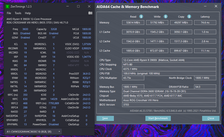

Der RAM lief bisher mit 3600 MHz, D.O.C.P hatte ich vergessen zu setzen. Ich habe damit mal 45 min Memtest86 laufen lassen und habe in Durchgang 8 & 9 Fehler bekommen...

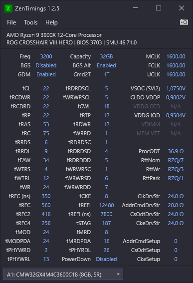

Testweise habe ich den nun mal auf 3200 MHz gesetzt, das BIOS gibt hier aber absolut lasche Timings vor.
Also Performance ist eher so meh, aber seit gestern Abend hatte ich bisher keinerlei Windows Crashes.

@MrN1c3Guy37 Der Speichercontroller der CPU ist für folgendes spezifiziert, also von da ab nach oben hochtasten (s. die Übertaktungsanleitungen von @SV3N und Co).
Single Rank2 DIMMsDDR4-3200
4 DIMMsDDR4-2933
Double Rank2 DIMMsDDR4-3200
4 DIMMsDDR4-2667
BIOS Reset und optimierte Defaultwerte laden, dann nach Save&Reset im BIOS D.O.C.P. Profil für RAM aktivieren, und UEFI SecureBoot, FirmwarenTPM, etc..

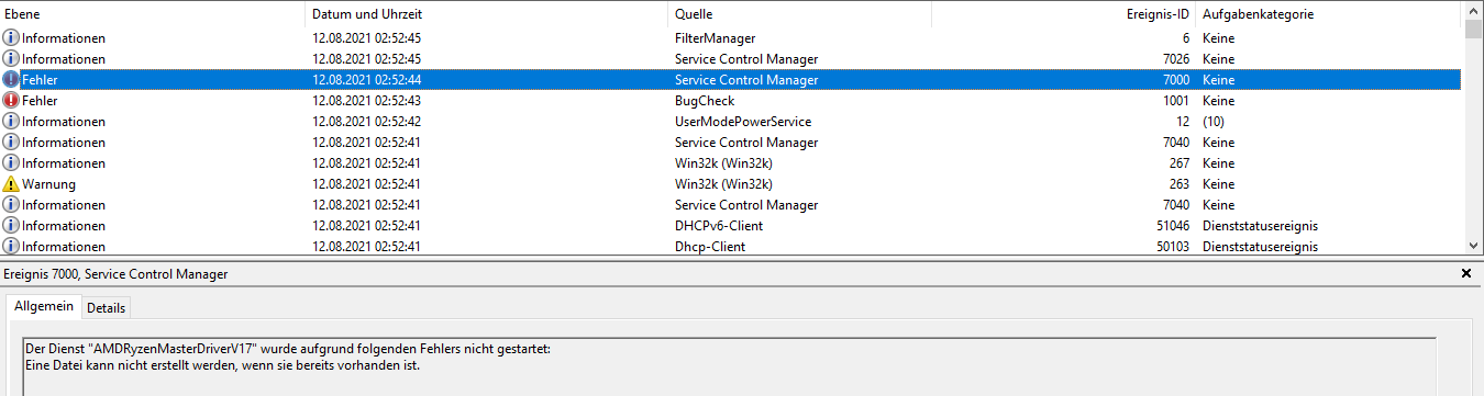

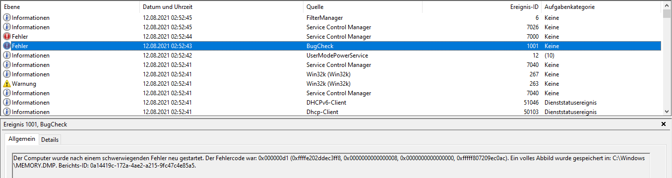

Gestern Nacht ist mein PC aber seltsamerweise wieder abgeschmiert. Diesmal beim Youtube schauen...
Und das obwohl der RAM immer noch unterhalb der Spezifikation läuft. Aber hey, immerhin hat er so 2 Tage länger ohne spontanes Neustarten durchgehalten.
Und wenn ich mir den Eventviewer mal so anschaue, sagt mir das alles irgendwie herzlich wenig.
Zumal 1x Ryzen Master genannt wird. Dabei habe ich das schon vor ein paar Tagen wieder deinstalliert.

Die dort im Bild genannte Datei (memory.dmp) auf den Desktop kopieren, in ein ZIP/7z packen und hier im Thread posten.
Oder schau besser wie gross die ist vorher. Das RyzenMaster-Dingens mal bitte deinstallieren.
Die Datei ist gepackt 260MB groß.
Und Ryzen Master habe ich schon vor einigen Tagen mit Revo Uninstaller deinstalliert.
Bei bisher jedem ungewollten Neustart kam diese Meldung im Event Viewer. Daher hatte ich dann das Programm schon entfernt.
Also ein volles Speicherabild. Das kriegen wir leider nicht bei CB hoch geladen.
Hast Du das bei Dir so eingestellt, das ein volles Abbild angelegt werde soll wenn die Kiste abraucht?

In der Datei wird der Inhalt des Arbeitsspeichers abgebildet zum Zeitpunkt des Absturzes.
Normal kommt bei Absturz ein kleines Speicherabbild mit Treibern und weiteren Infos. Ist eigentlich voellig ausreichend. Wenn bei Dir das System freiwillig das vollstaendige Abbild schreibt ist irgendwas generell verkehrt. Ich wuerde da wirklich erstmal die Spannungen austesten bevor mit dem Abbild was getan wird.
Okay, dann stelle ich jetzt erstmal auf das kleine Abbild um und suche mir dann mal eine Konfig für meinen RAM heraus, mit der er sicher laufen sollte.

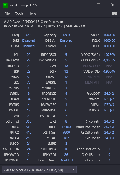

Wäre leider zu einfach gewesen... Habe ich ausprobiert, bekomme beim nächsten Boot sofort nen Bluescreen.
Habe jetzt 1.4V gesetzt, mal sehen, wie das läuft.
D.O.C.P. habe ich aktiviert, ReBar ebenfalls.
Ich bin ja gespannt, was das wird.

Okay, der nächste Restart hat nicht lange auf sich warten lassen. 1.4V reichen hier auf jeden Fall noch nicht, damit es stabil läuft.
