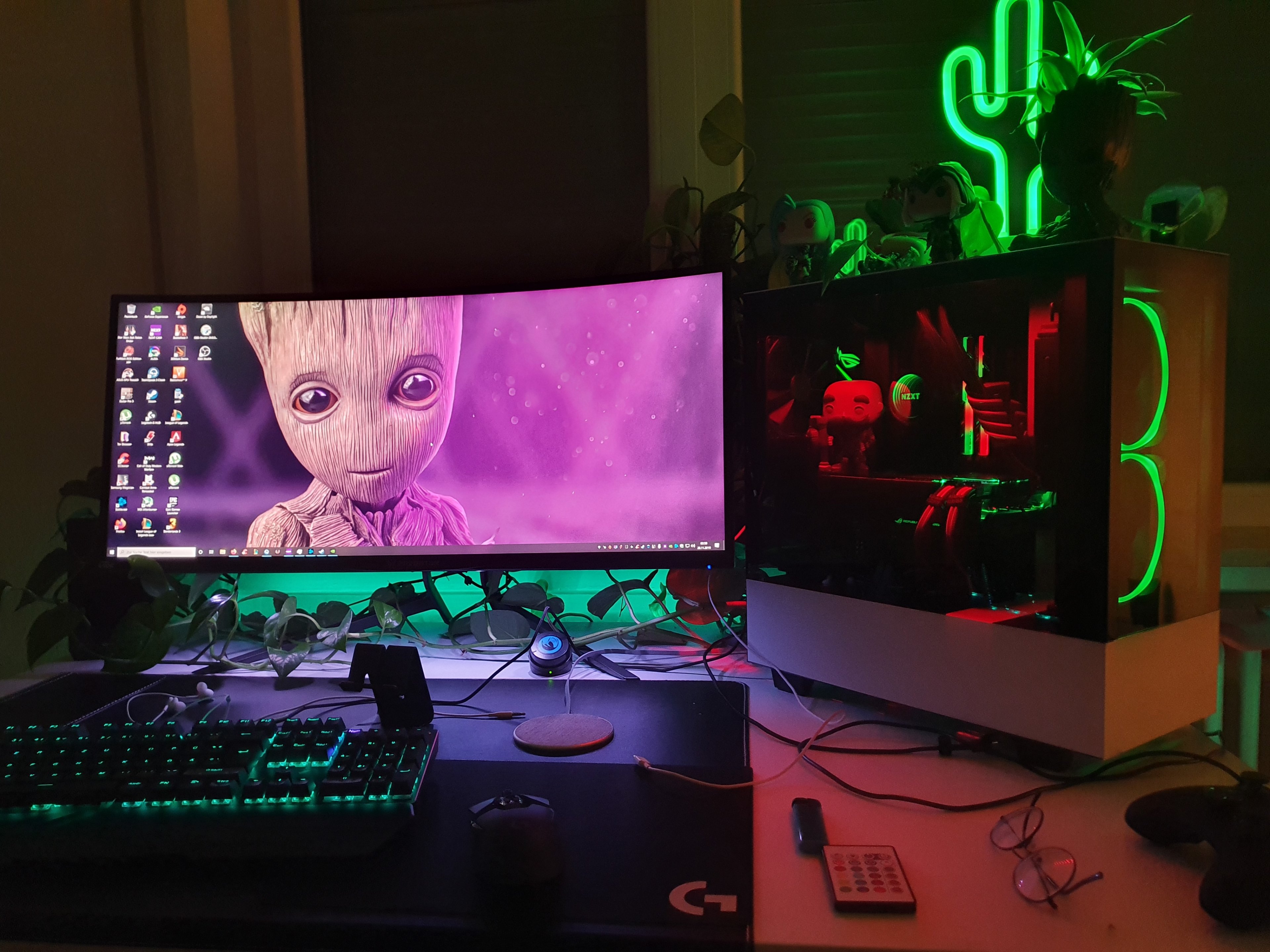

btw. netter PC, nur der rosa hintergrund schlägt sich mit dem rot/grün design

btw. netter PC, nur der rosa hintergrund schlägt sich mit dem rot/grün design![]()
Also kann ich die Aegis problemlos mit den Trident g kombinieren ?
Ja da muss ich noch schauen, das passt nicht so gut zusammen
