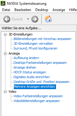

Heyho, ich habe mir einen Samsung c27fg7x zugelegt, dieser Verfügt über FreeSync. Jedoch kann ich die G-Sync option nicht verwenden, da diese mir nicht angezeigt wird.
Ich habe eine GeForce GTX 1060, diese sollte für G-Sync geeignet sein.
Mit freundlichen Grüßen,
Dovanius

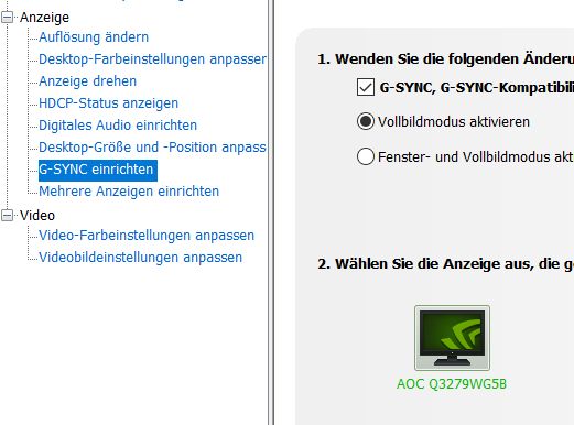

till69 schrieb:
Geht nur über Display-Port ;) nicht HDMI

till69 schrieb:
Das MUSS an sein, sonst gehts nicht
Laut dem was ich recherchiert habe müsste man G-Sync unter der Nvidia Systemsterueng aktivieren, was allerdings nicht geht, da die option schlicht nicht angezeigt wird, obwohl meine GraKa das müsste
dann ist eine Option im Monitor aktiviert die Freesync verhindert, oft ist ULMB oder ähnliches.
