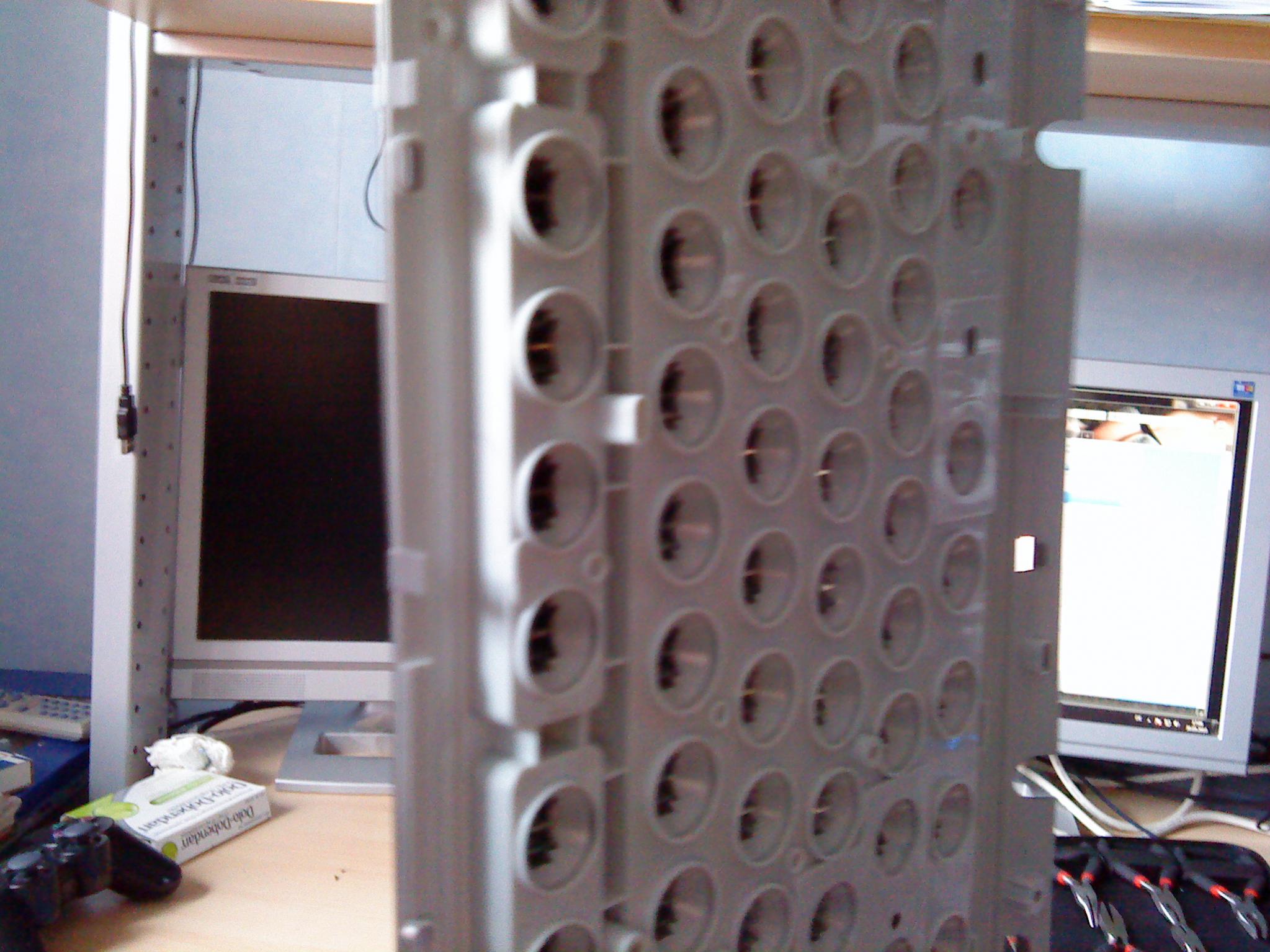

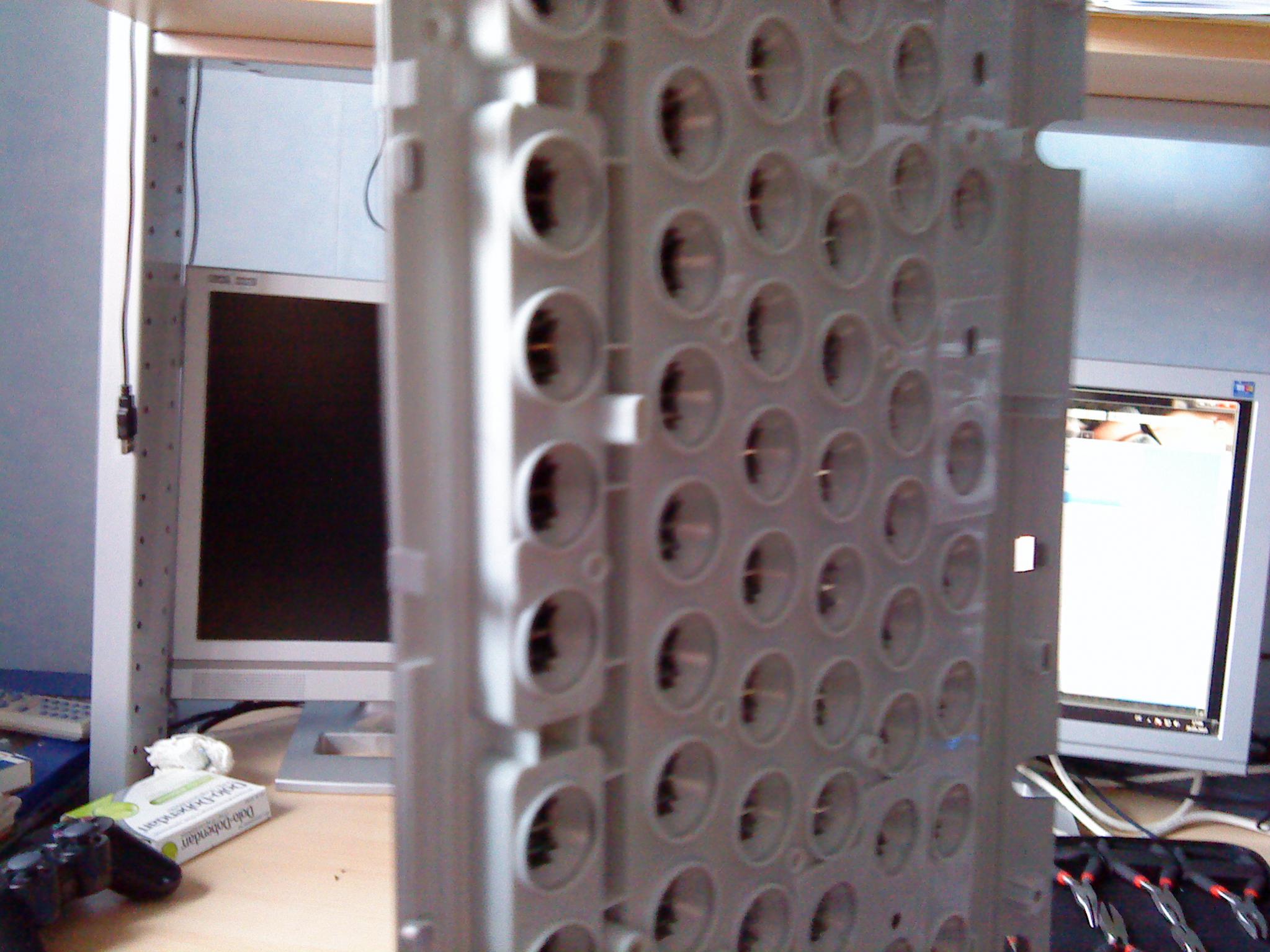

Ich habe meine G11 dann aufgeschraubt und fand erstaunlich viele Teile. Naja dann habe ich sie komplett auseinader genommen. Ich habe dann das Tastenbrett, also den obersten Teil der Tastatur, sorgfältig mit einem Duschkopf gereinigt.
Nun waren keine Tasten mehr verklebt.

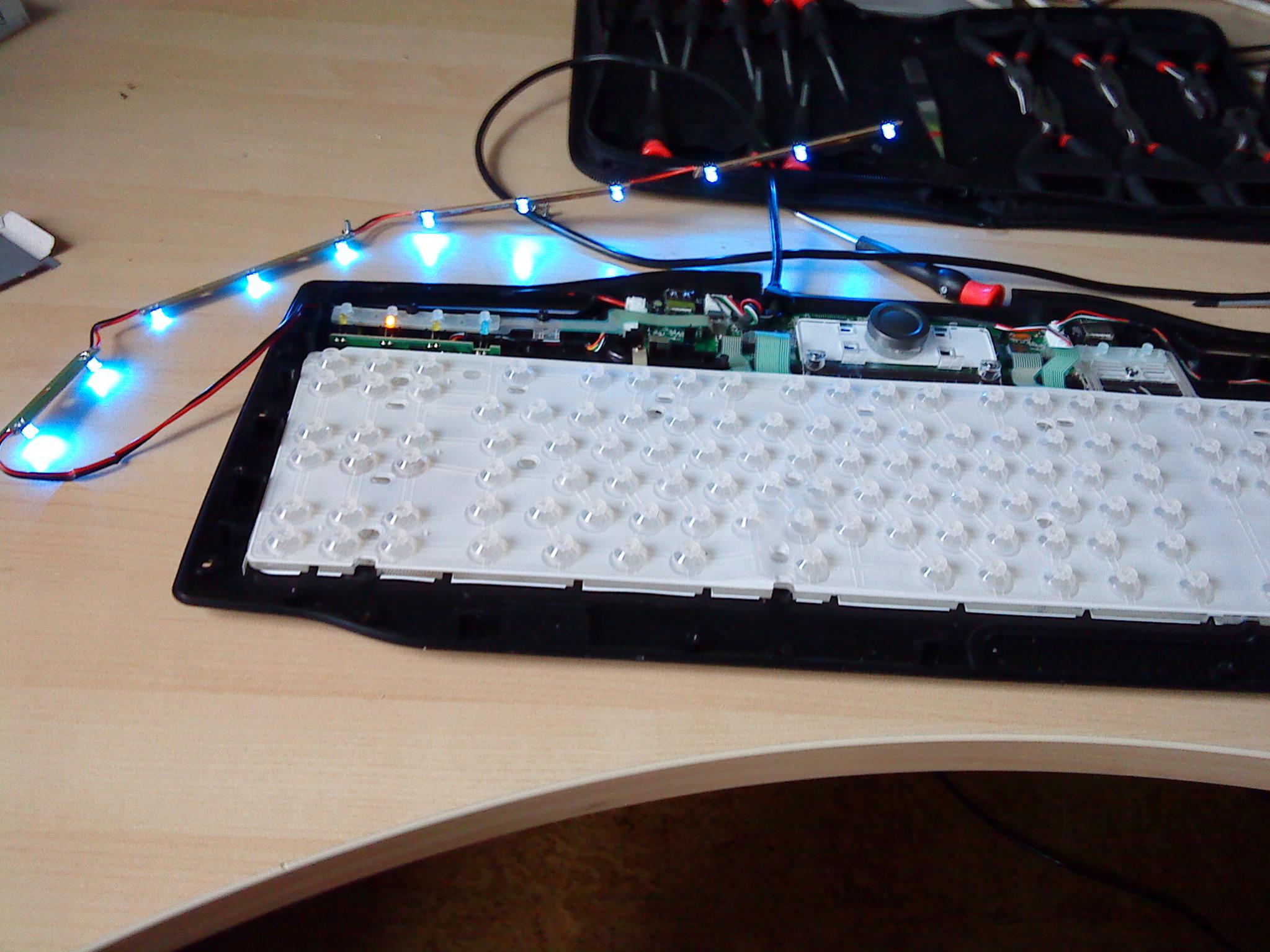

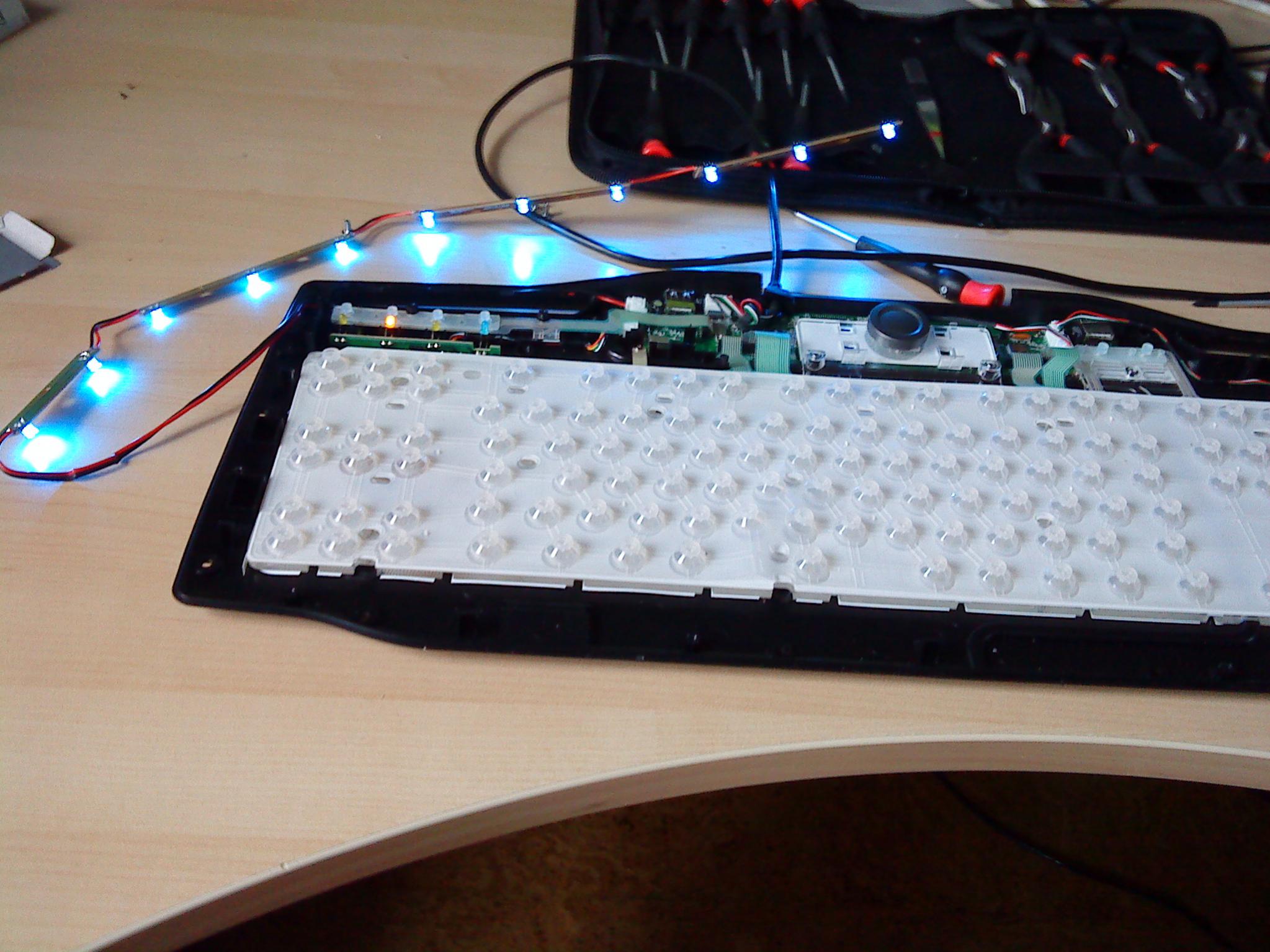

Ich habe sie jetzt aufgeschraubt.

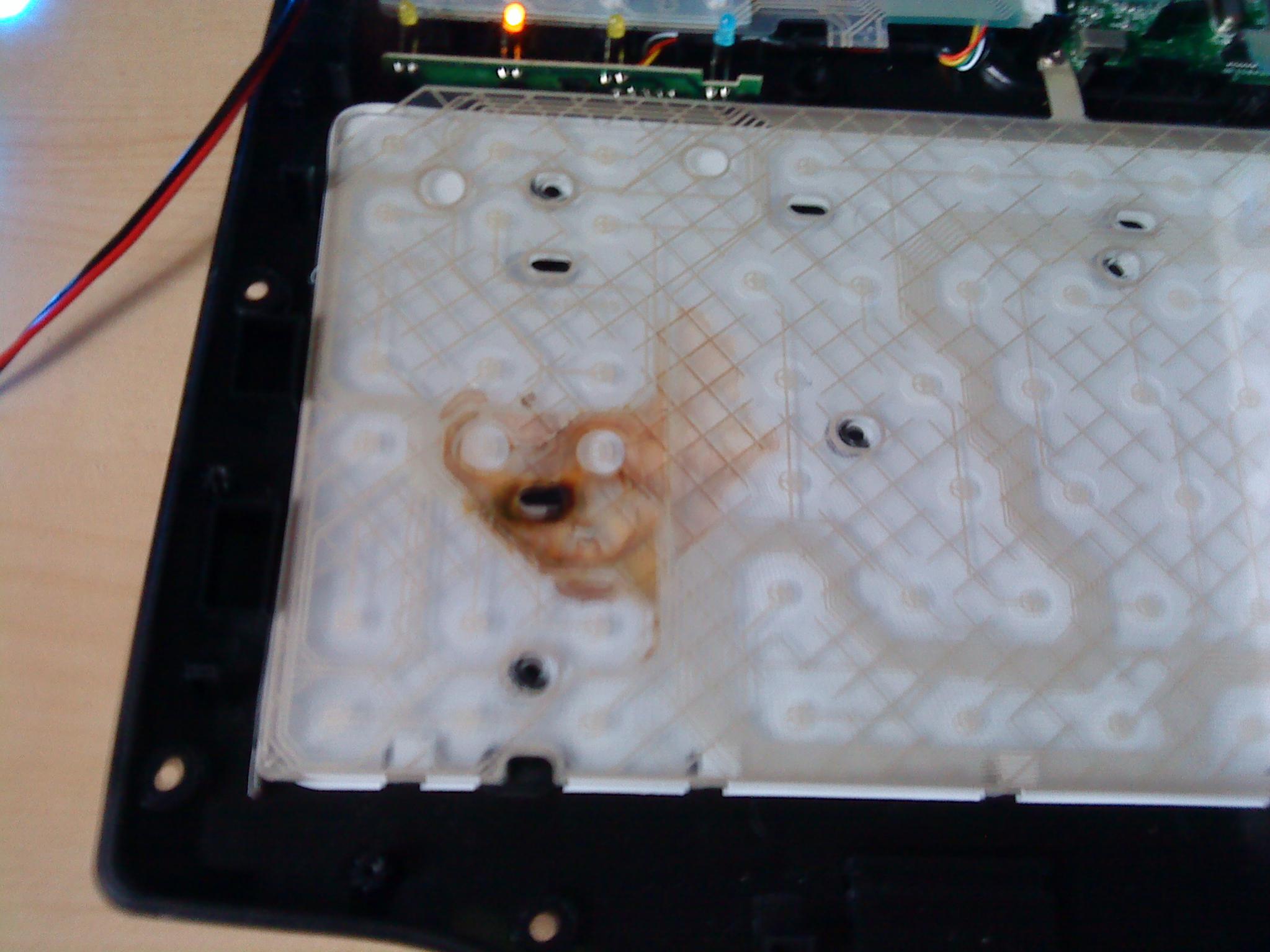

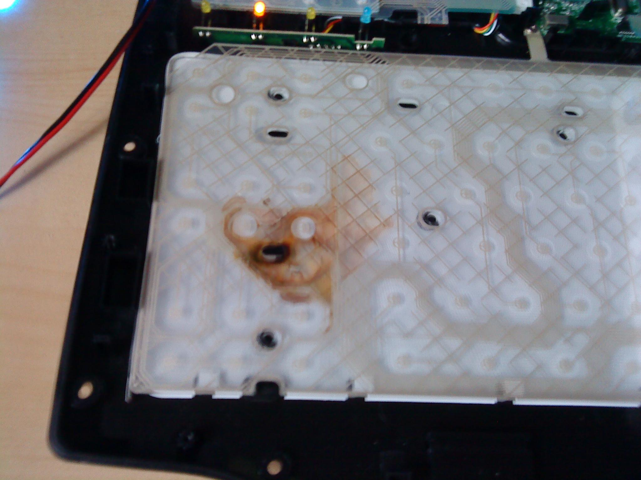

Die Taste G5 geht nun glückerlicherweise. Aber G11 und G12 sind leider etwas naja mit brauner Flüssigkeit verklebt. sieht nicht gut aus.

1. Bild: Tastatur
2. Bild: Mein abgeduschtes Teil
3. Bild: Mein brauner fleck auf G11-G12

EDIT: So wie es aussieht muss die Folie runter und abgewischt werden.
jops sieht genauso aus wie bei mir damals..
VORSICHTIG die folien reinigen (ggf. die folien trennen, und dazwischen zu reinigen)

Versuch die Flüssigkeit vorsichtige rauszuspüle, am besten mit Spiritus und dann wieder alles schön trocknen lassen. Dann schau, ob bei der Kontaktmatte Leiterbahnen oxidiert sind und keinen Kontakt mehr machen, so etwas passiert sehr schnell, wenn Flüssigkeit in die Tastatur läuft. Um so etwas zu reparieren, brauchst du Silberleitlack oder ähnliches. Eines Anleitung dazu findest du hier.

Spülmaschine hat den Vorteil, dass das Wasser heiß ist und sehr schnell verdampft und auch durch die Tabs/Spülmittel fast rückstandlos verschwindet, dadurch dass das so schnell passiert, findest fast keine Oxidation statt. Anders aber wenn einem Flüssigkeit in die Tastatur läuft, da die Flüssigkeit in der Tastatur doch einige Zeit lang drin ist, oxidieren die Leiterbahnen und Kontakte.
