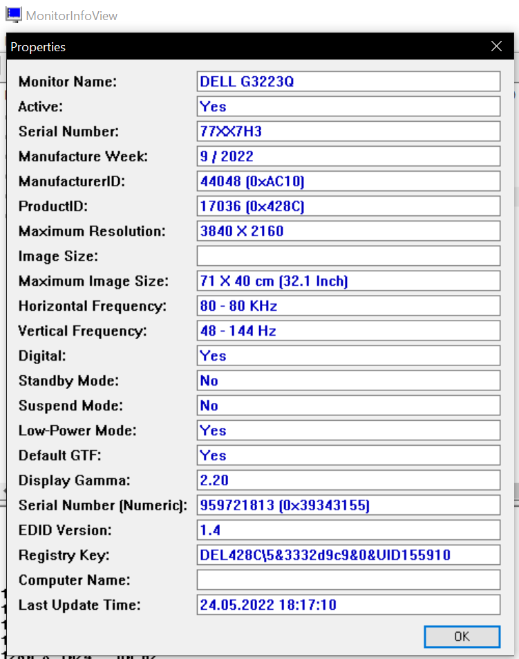

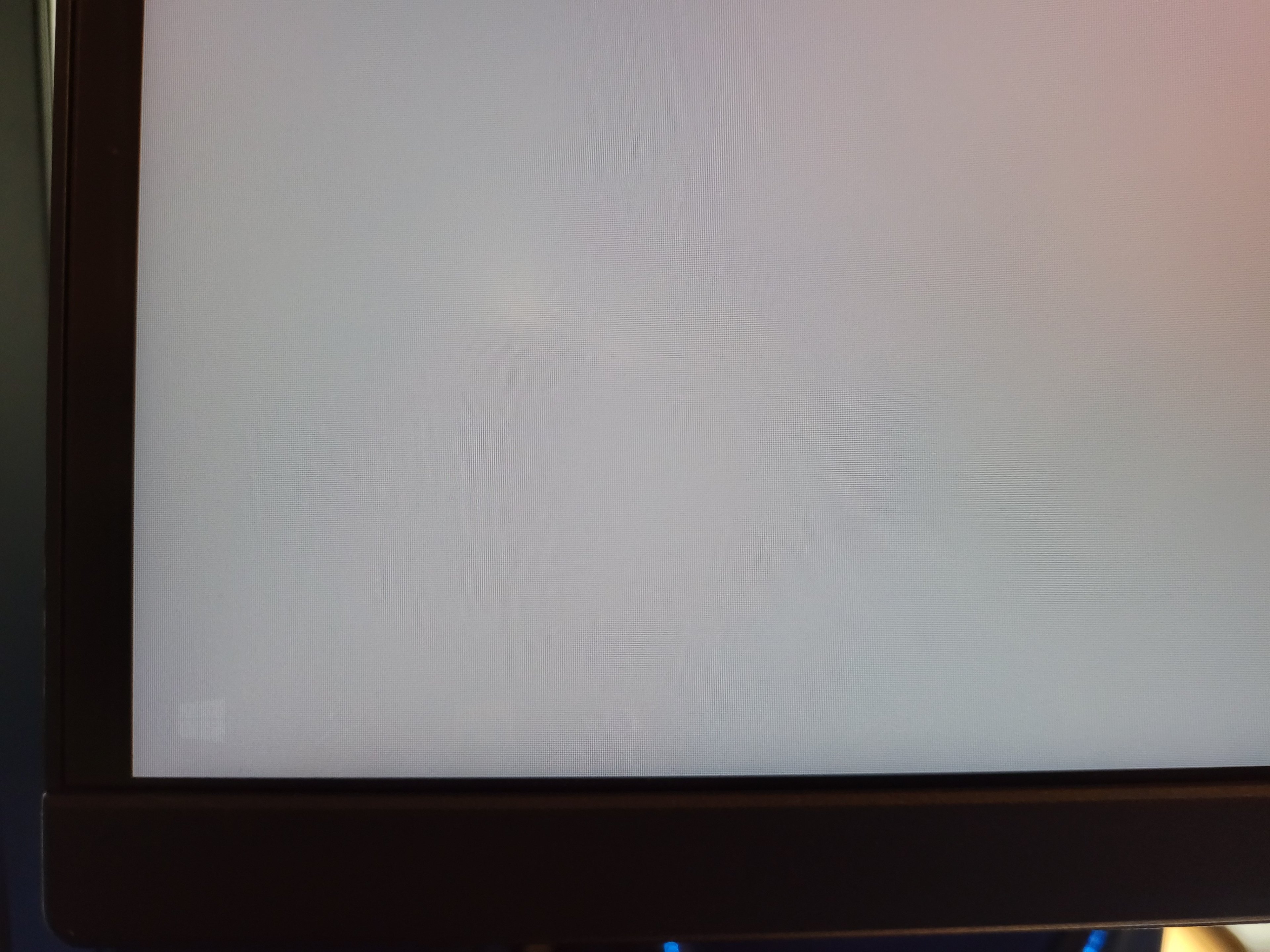

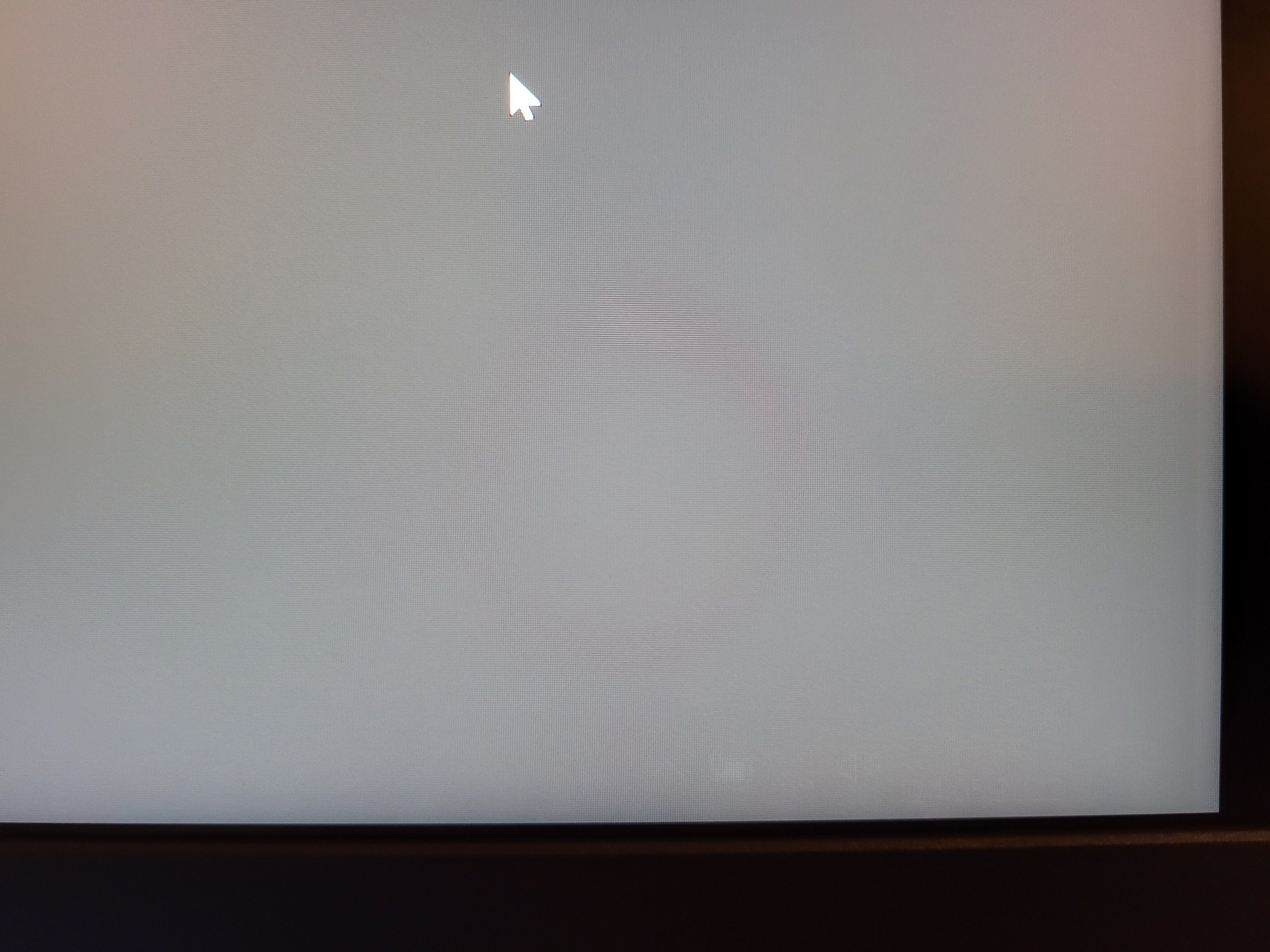

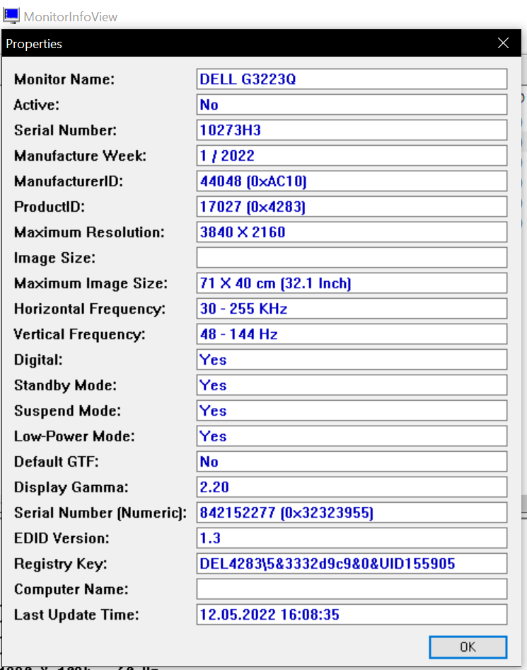

Habe den Monitor nun auch tauschen lassen, der neue lässt sich nun partout nicht auf 120Hz RGB 8Bit stellen. Beide haben das image retention Problem.
Bei mir hinterlässt sogar die Taskleiste ihren Eindruck, siehe Bilder.

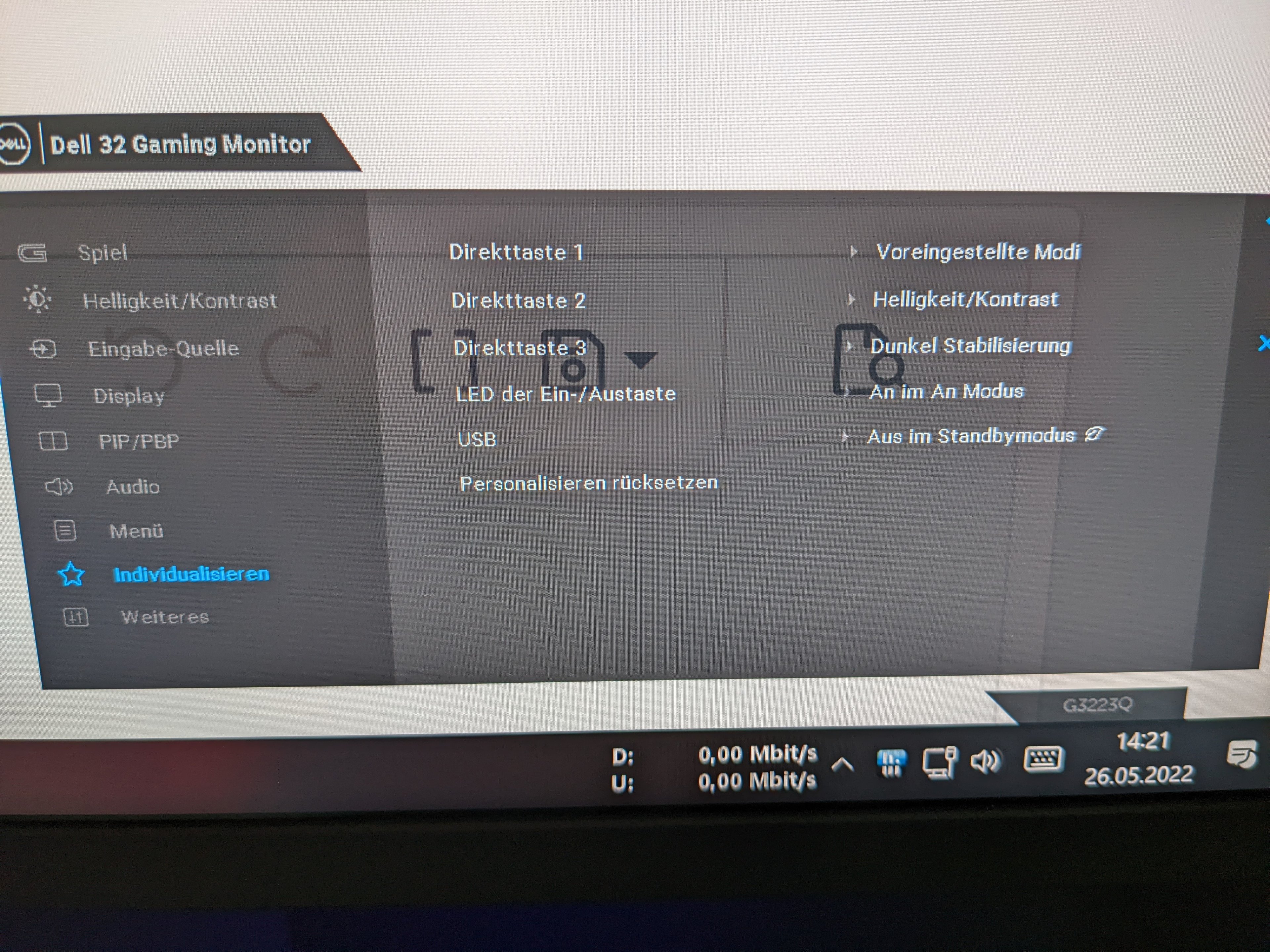

Was mich stört. Rest LEDs
1. Wie kann man das Blaue Backlight/Ambientlight ausschalten?
2. Wie kann die power LED ausgemacht werden, sowohl im ein, als auch im Stadby zustand?
Falls da wer Tips hat wäre ich Dankbar.
MRclean schrieb:
Zwischenfazit:
Bin bisher noch recht zufrieden
Dito,läuft 1a der Hobel
Bis dato nix zu machen,evtl. kommt ja mal ein FW Update,würd aber nicht drauf hoffen.
LED der Ein-/Austaste
Reaktionen: MRclean
DANKE!
Da hab ich bei den Shortcuts am ersten Tag und nach 144Hz rumfummeln irgendwie abgeschaltet.
Bzw. hatte es woanders erwartet.
Falls doch mal ne neue FW kommt oder ihr was hört gerne bescheidsagen. :)
Reaktionen: dman
