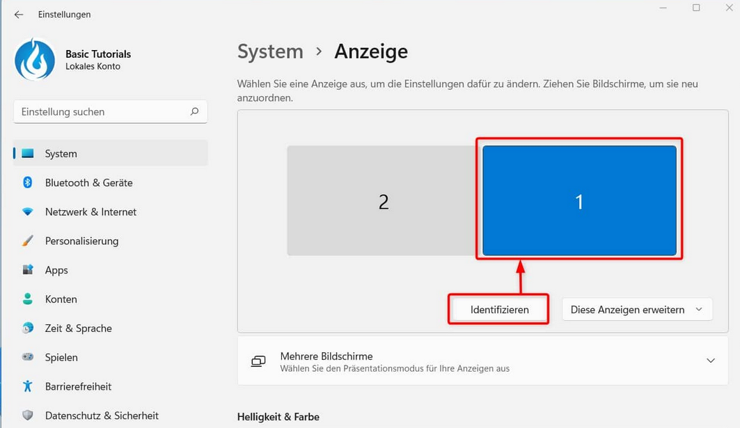

empires71 schrieb:
Und was siehst du hier?
