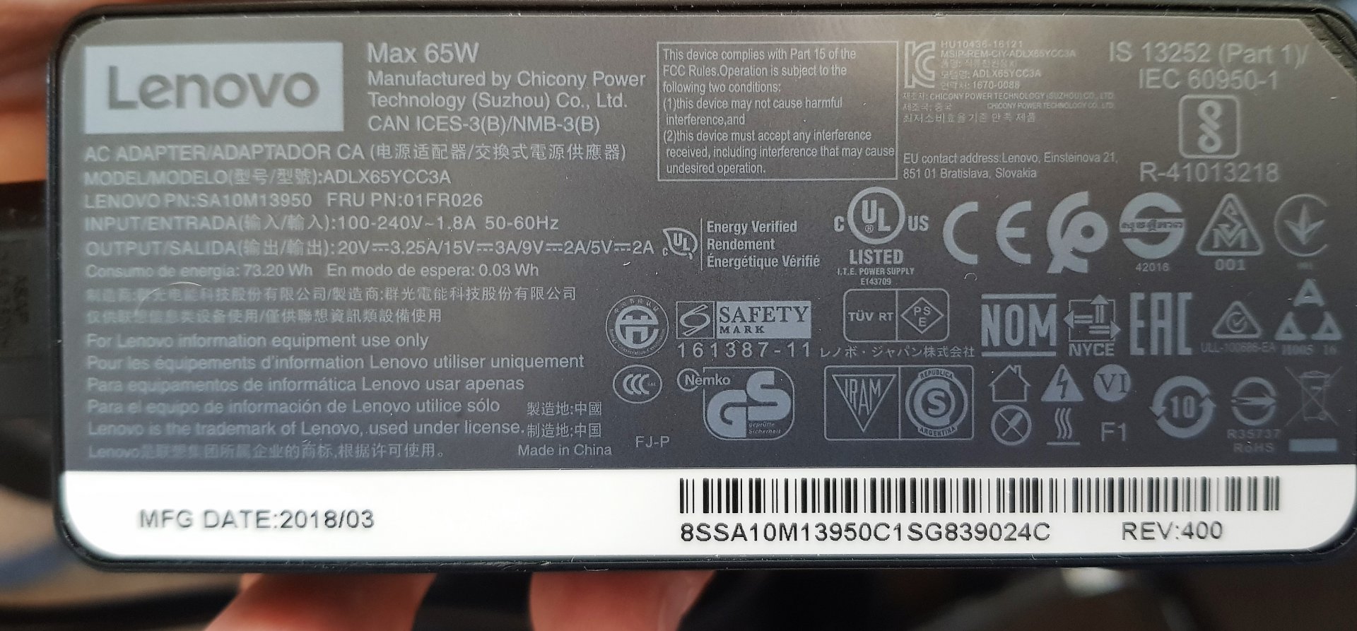

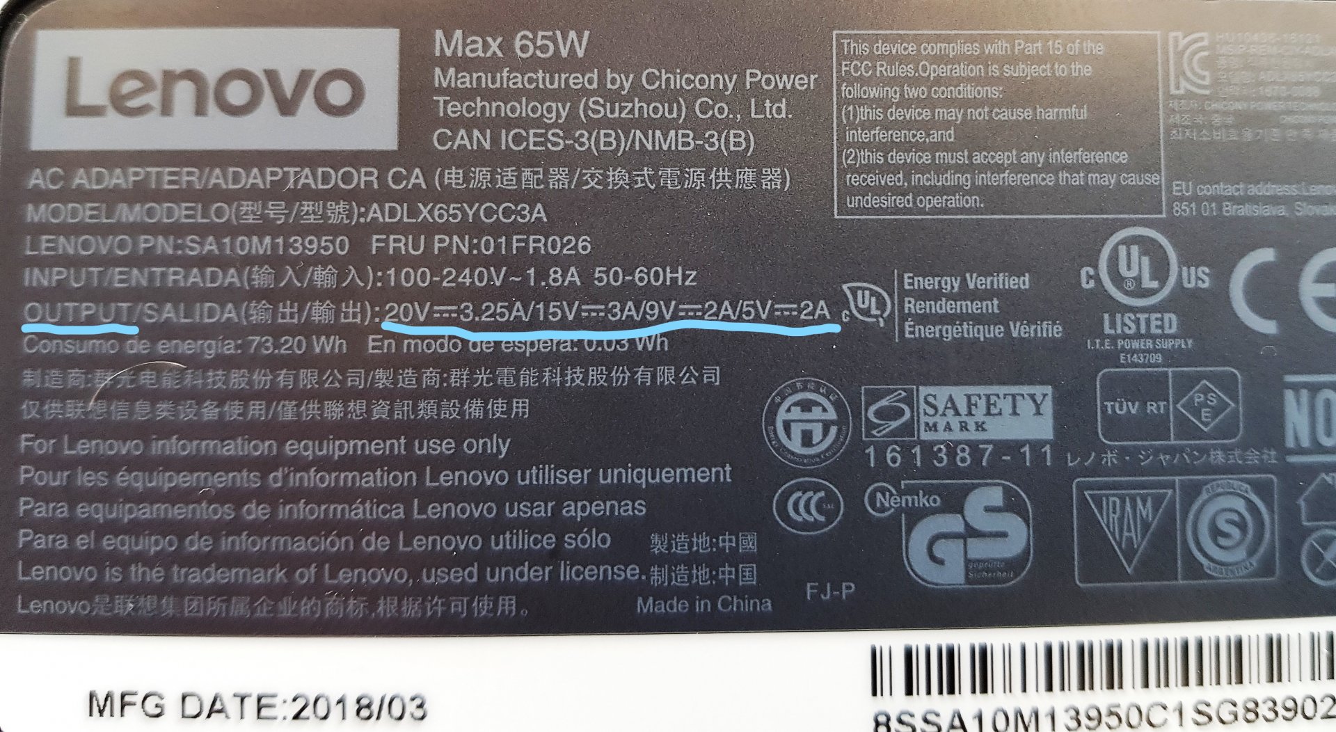

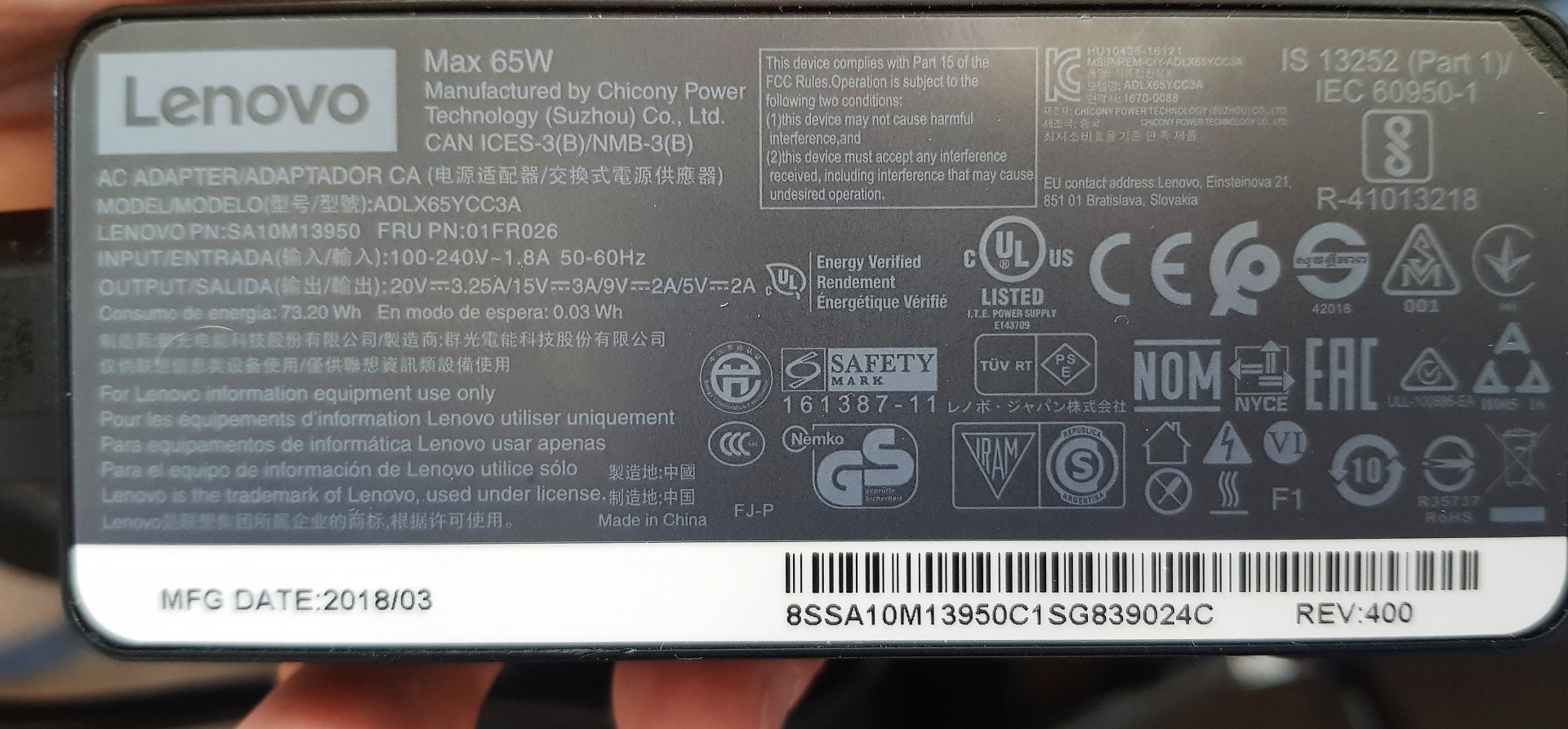

Hallo, ich hol den Fred nochmal hoch.maxmuro schrieb:ah okay. also kann ich ohne angst du haben mein telefon aufladen.
Habe hier ein 65 Watt USB-C Netzteil eines Lenovo T480s und möchte ein Galaxy S8 Smartphone laden.
Besteht die Gefahr, dass ich dabei am Smartphone etwas kaputt mache?
Beste Grüße
L
Leuter
Zum Laden ist nur die Ausgangsspannung des Ladegerätes entscheidend. Sie muß zur Normalladung 5V betragen.
Schnelladung würde ich damit aber nicht probieren - dazu sind dann doch spezielle Ladegeräte notwendig!
Falls es noch jemandem hilft, Ich hab mein S8+ schon mehrmals mit "Schnellladen" in der Schule an den Thinkpad 3,25A Netzteilen geladen.
Schaden hat der Akku keinen bekommen, allzu warm wurde er auch nicht. Das Ladeverhalten ist wie bei einem Schnelladegerät von Samsung etc.
