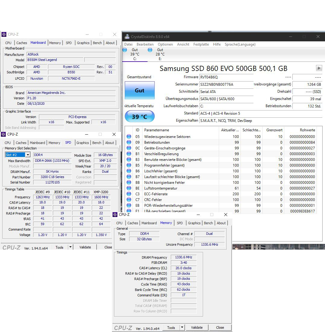

BIOS Version findest du bei CPUZ unter dem Reiter Mainboard. Mach am besten Bilder von dem Reiter Mainboard und Memory und poste diese hier :) Das Netzteil ist billigste China Kracher Ware. Da kann die 3070 Probleme machen ^^

hier der Screenshot.
Danke für Eure Mühen!!!
Erst mal sollte das neuste BIOS drauf. Du hast noch Agesa 1.0.8.0 Patch A! Das war nur mehr für den "Ready Betrieb" zum erkennen der CPU.

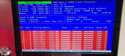

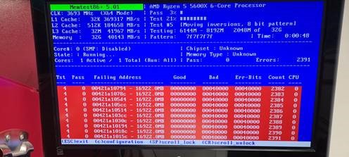

Ich habe den PC an den Händler zurückgegeben, der es auf einen Defekt des Arbeitsspeichers zurückgeführt hat. Ich dachte, es wäre nett, euch das mitzuteilen :)
Alles Gute!
