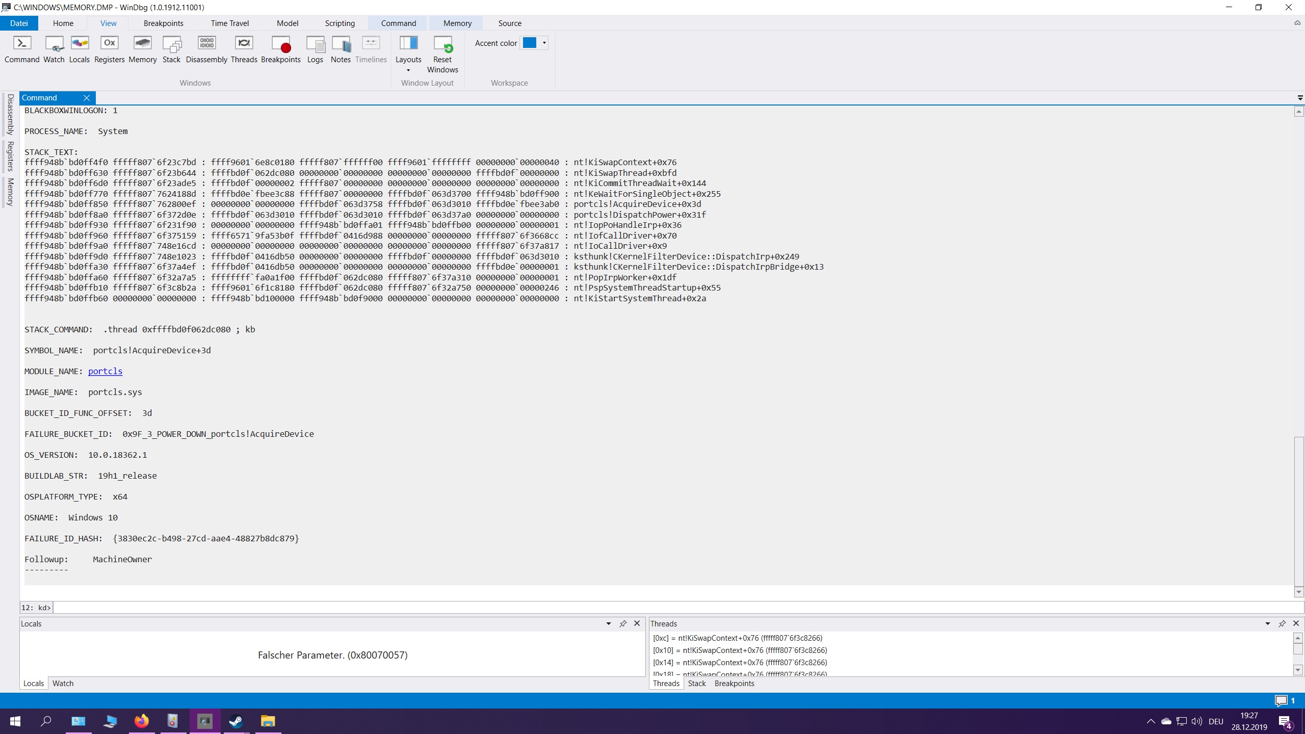

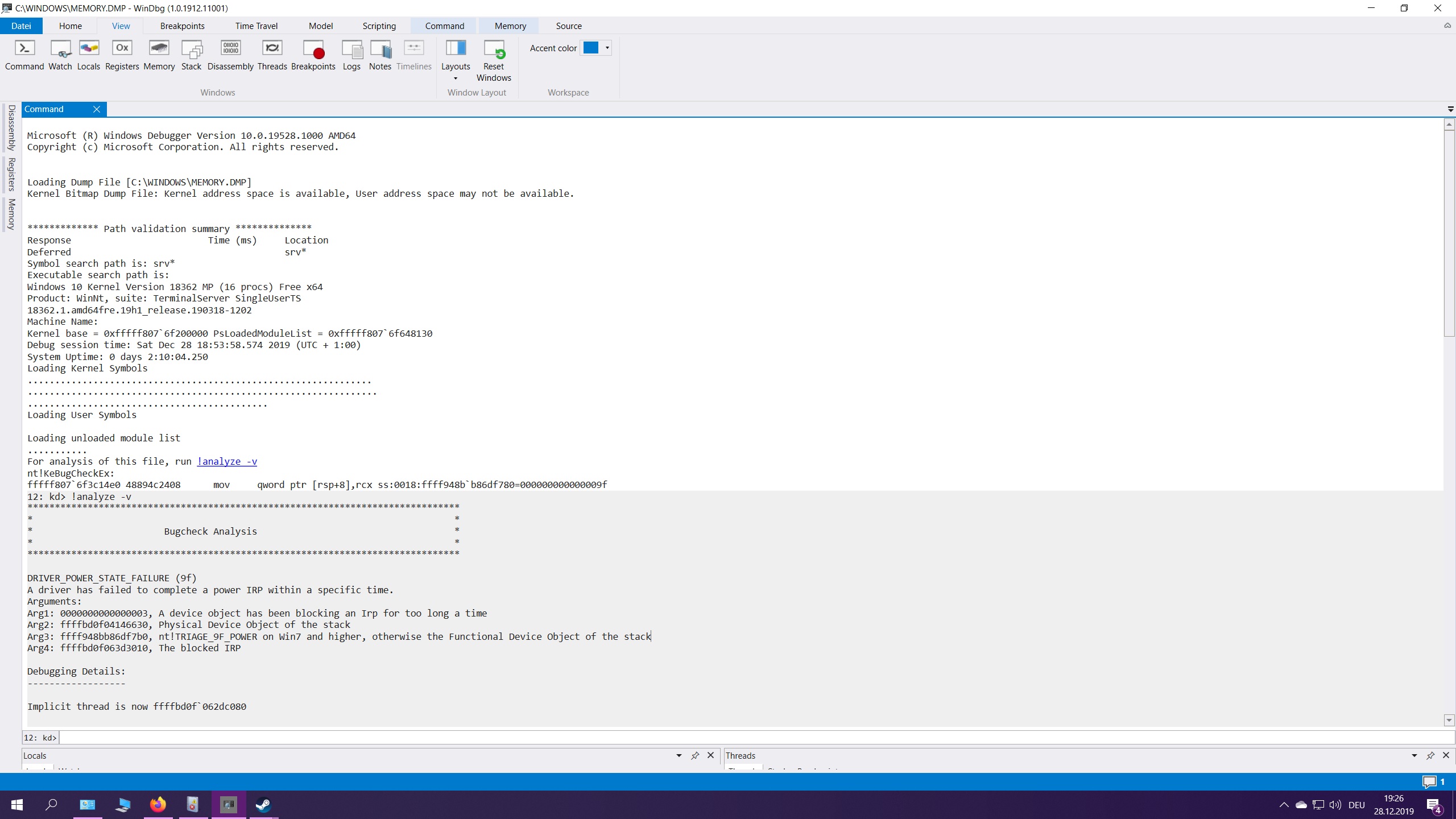

Hier ist die exakte Fehlermeldung, vielleicht kann mir jetzt jemand sagen was ich tun kann.
Danke schonmal
