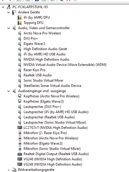

Ich habe auch heute mal in den Crashdump geschaut und dort wird usbaudio2.sys angezeigt... (DRIVER_IRQL_NOT_LESS_OR_EQUAL (d1))
Außerdem habe ich im Gerätemanager folgendes gefunden:
Hat jemand eine Idee, was es mit dem ifi (DFU) & Topping (DFU) auf sich hat? --> Bin verwirrt, weil die beiden Geräten bei Audi einen Reiter weiter unten gelistet sind. (Topping --> DX3 Pro+) & der ifi DAC. Habe die Geräte auch schon deinstalliert aber das hat auch nicht geholfen :/
--> Habe gelesen, dass die Geräte 2 Interfaces haben für Firmware-Updates... ok interessant.
Kennt sich hier jemand gut mit dem debuggen der Minidumps aus und würde mir hier mit seinem Wissen weiter helfen ? :)

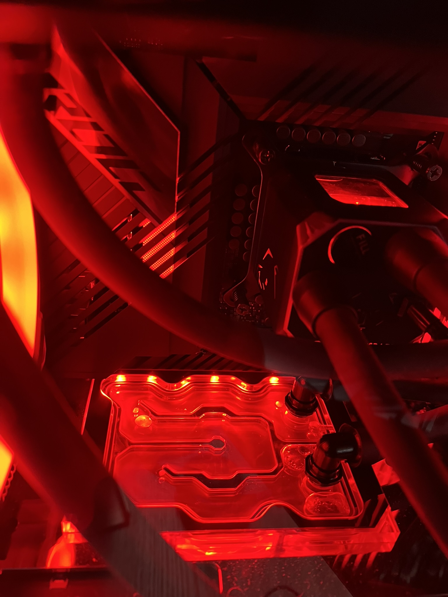

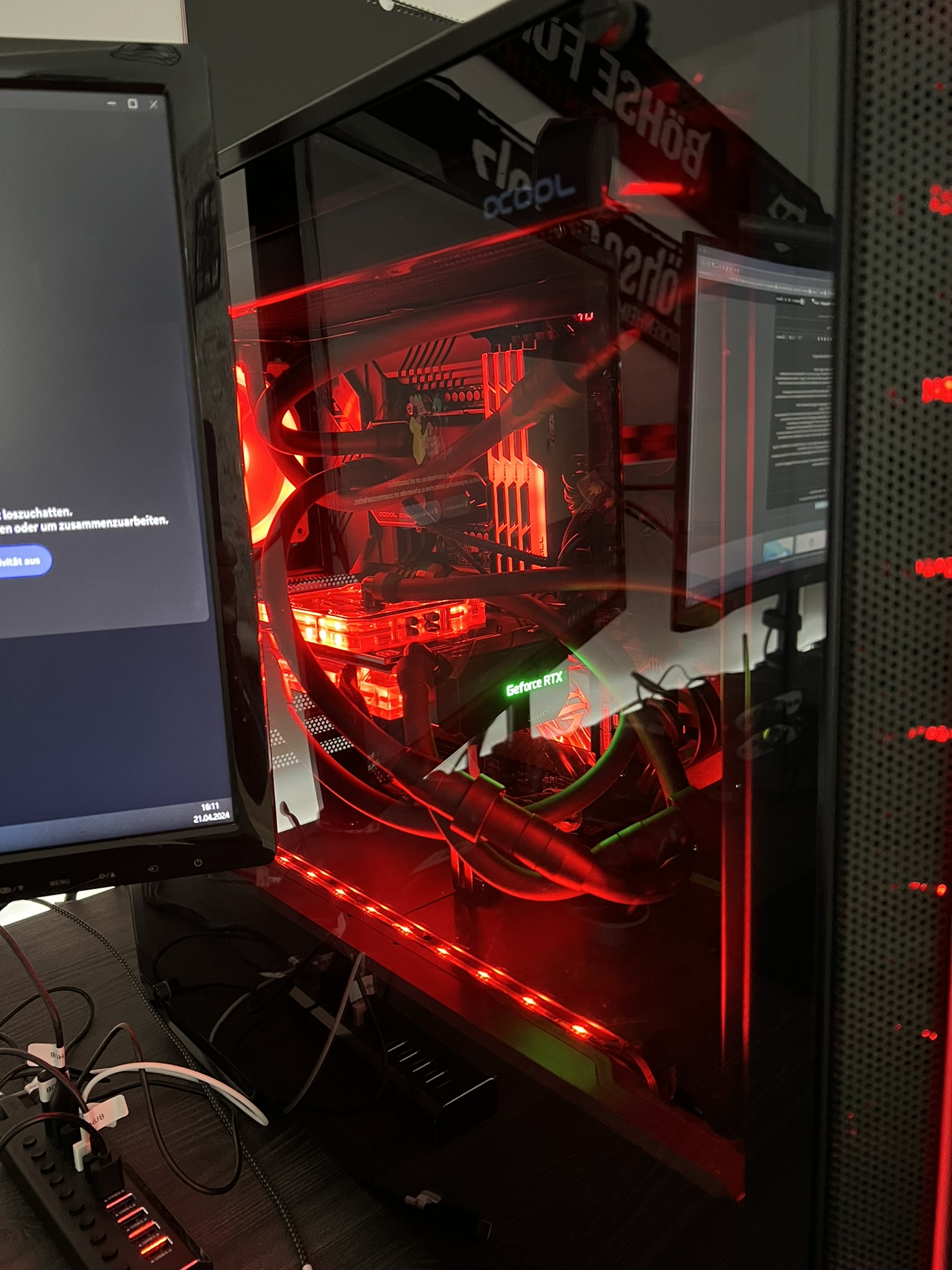

Ich würde die Karte sehr gerne heraus nehmen und dort auch die WLP neu machen & die Pads. (Morgen starte ich auch nochmal einen Anlauf...) Allerdings hat sich Asus nicht an die ISO Norm beim Maximus 13 gehalten. Das und die Kombination der GPU auf Wasser mit aktiver Backplate hat dazu geführt, dass ich weder den Slot sehe, noch den Riegel für den Slot zu öffnen.
Wie gesagt... zwischen Kühlkörper der M2 & die GPU passt Zahnseide wenn es gut läuft... Ich habe also aktuell keine Ahnung wie ich die GPU ausbauen soll außer MB rausnehmen und von hinten den Slot rausschneiden mit Flex oder Dremel um die GPU zu retten :D
Folgende Optionen habe ich schon durchdacht:
  • M2 Kühlkörper abschrauben ... ja ich komme an die Schrauben aber kriege den Kühlkörper an sich dann nicht zwischendurch gedrückt ... D.h. bringt nichts
  • aktive Backplate der GPU im Montierten Zustand abschrauben wäre eine Option die ich morgen prüfen werde... Weis aber nicht ob das überhaupt geht. Dafür ist der Umbau auch schon zu lange her.
  • MB kaputt machen von unten oder hinten... damit ich an die Blende komme :D --> Da ich ja auch noch einen 11900k besitze und DDR4 RAM wäre das die Option die am "günstigsten" ist :D (und sogar minimal Mehrleistung bringen würde... Allerdings reden wir immernoch von 800€ RAM-Riegel, 600€ MB & 500€ CPU + Kühlung :D ... tut also irgendwie weh und ist nur der aller allerletzte Ausweg)
War halt dumm von mir, dass ich nach dem GPU Umbau damals erst testen wollte ob alles geht. Hätte ich die GPU direkt in den Vertikal Mount gepackt, hätte ich das Problem nicht...
Zur Kühlung: Aktuell hab ich 38 im IDLE & 52 Vram ... Hab ich gerade nochmal kurz reingeschaut als ich gesehen habe, dass die GPU wie angelaufen ist... (Ich glaube das ist kein Kondens... wobei Kondens auf jeden Fall einiges erklären würde)

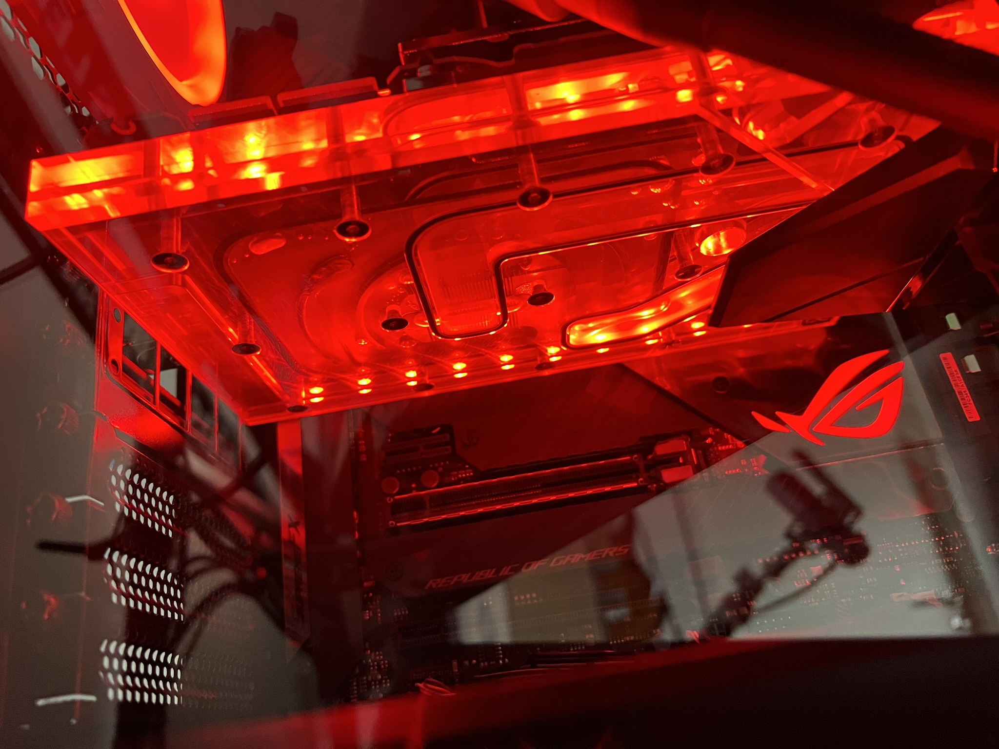

So im Anhang sind noch die 2 Bilder die ich gerade auf die schnelle mit dem Handy gemacht habe.... Für "genauere" Bilder muss ich die Kiste leider erst auseinander nehmen aber selbst da erkennt man nix, da ich einfach garnicht nah genug dran komme, dass ich mit dem Handy den 1mm Schlitz fotografieren kann.
Gruß

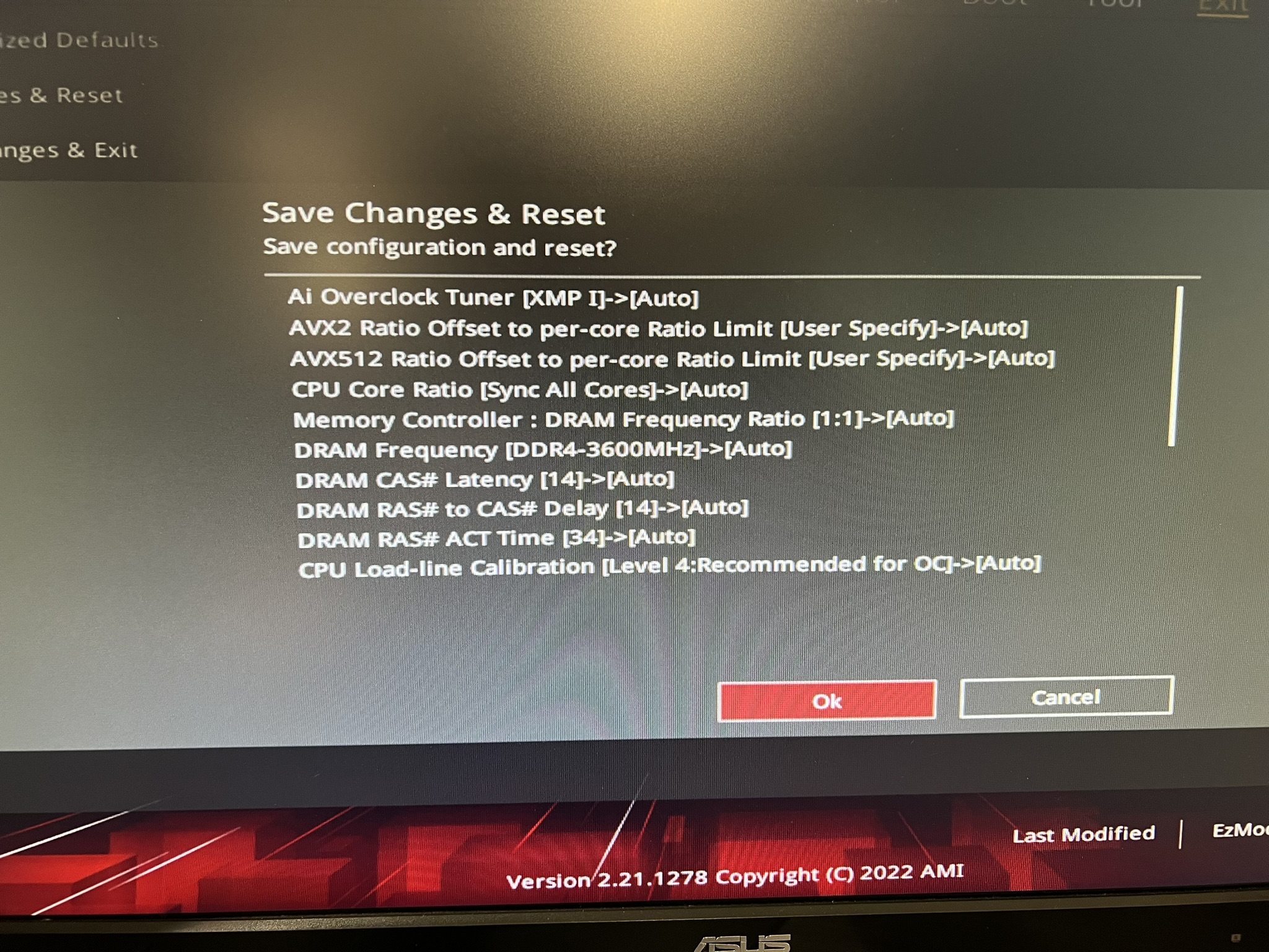

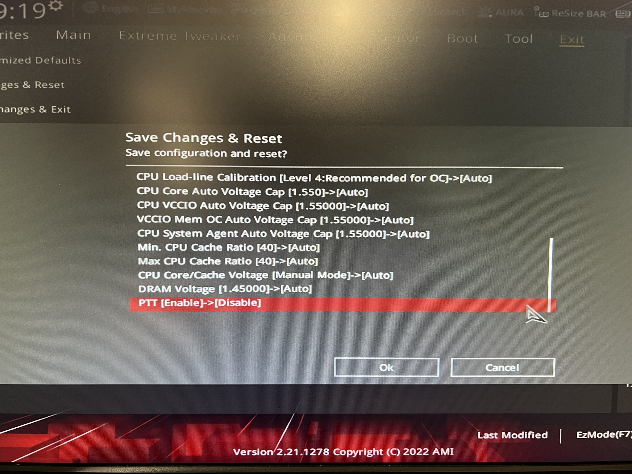

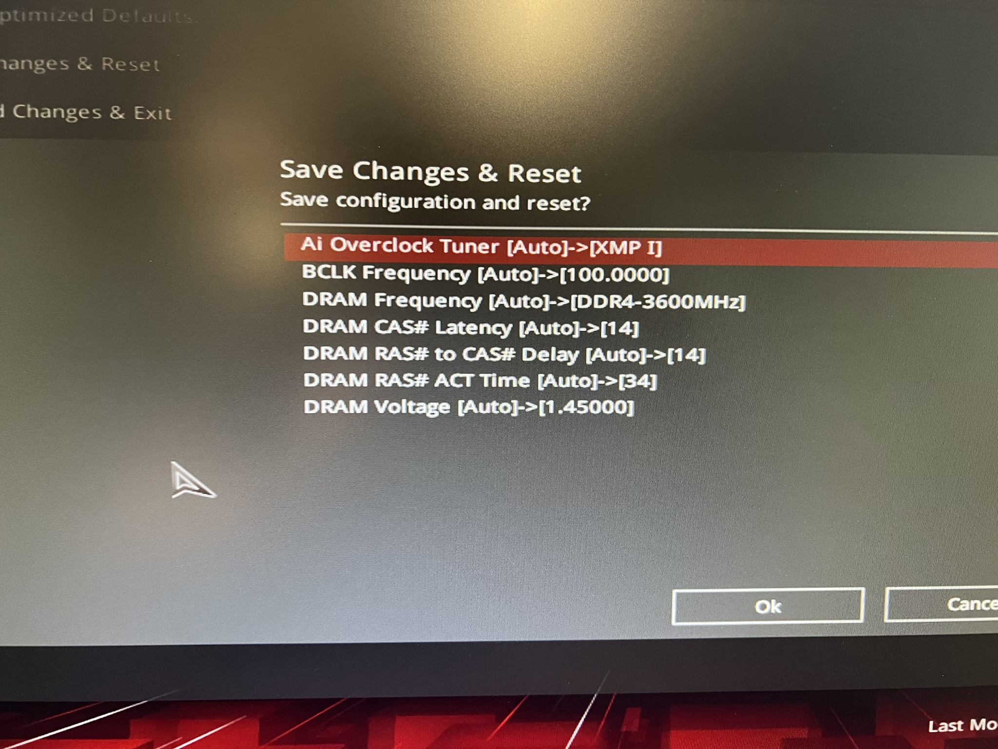

Update:

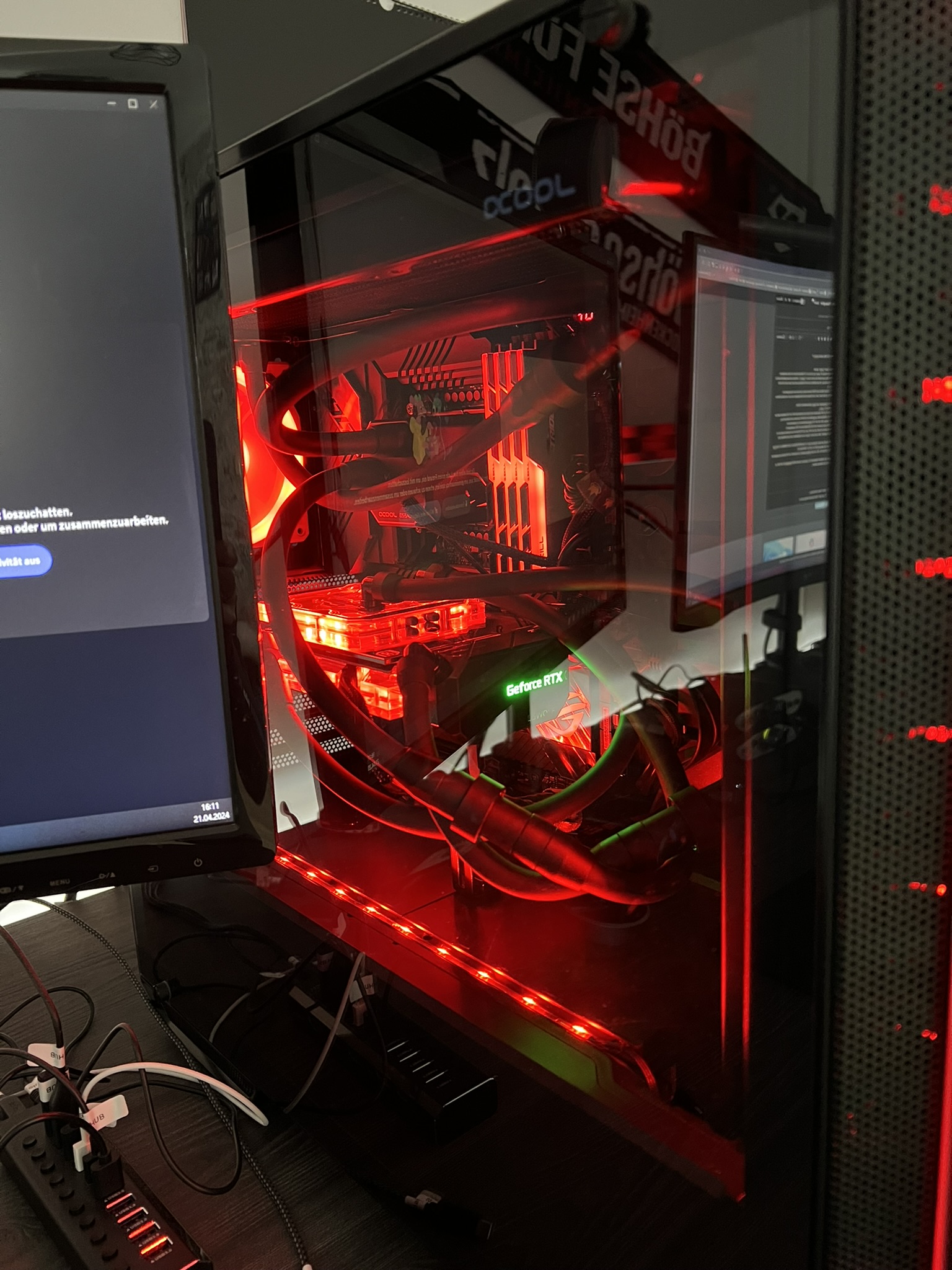

Ich habe gestern Abend noch die Übertaktung der CPU zurückgesetzt. Sprich das komplette BIOS & danach nur das XMP Profile für die RAM wieder geladen.
Bin gespannt ob ich einen Unterschied merke, außer dass die Lüfter deutlich leiser sind :D
