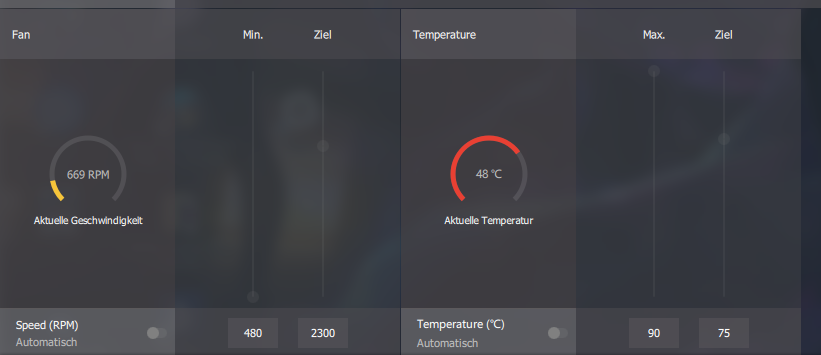

Schonmal versucht die Lüfter manuell im Wattman einzustellen?
Ne habe ich nicht. Muss aber auch sagen das icj darauf keine lust habe. Fliegt die karte eben wieder raus. Würd sie jedoch eigentlich gerne behalten. Aber langsam gehen mkr die probleme bzw lautstärke von dem teil,gehörig auf den senkel
