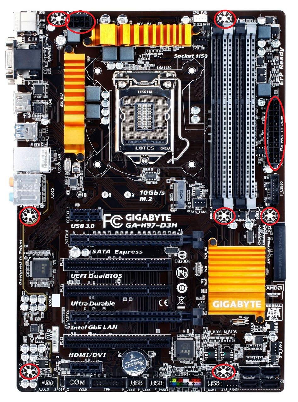

Hast du die Abstandshalter für das Mainboard eingebaut und wenn alle richtige gesetzt?
Hast du den 8 PIN Stromanschluss links neben dem CPU Sockel mit Strom versorgt?

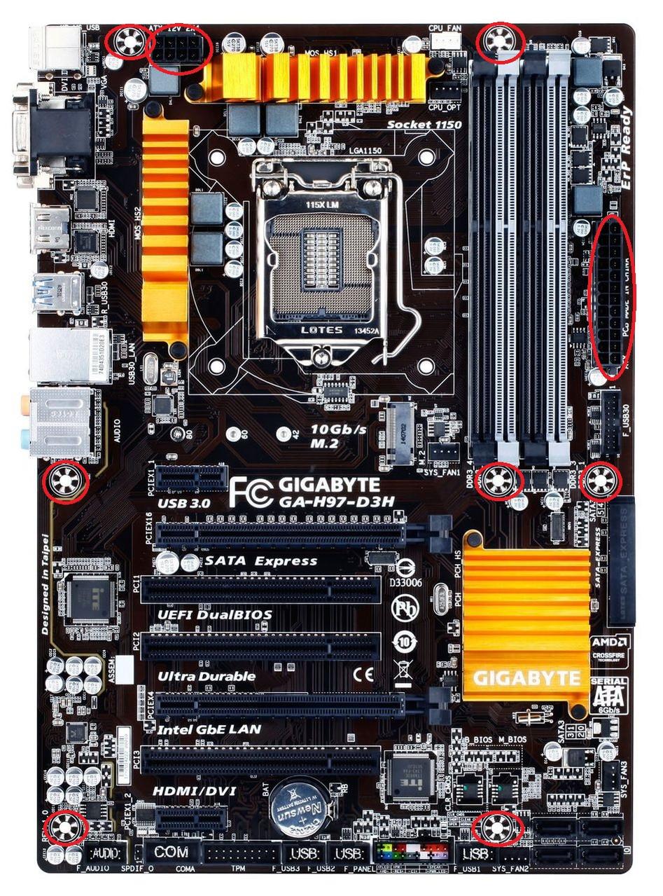

Da sind 7 Löcher auf dem Mainbord und unter allen 7 habe ich am Gehäuse die Abstandshalter montiert. Den 8 Pin habe ich auch in den entsprechenden Slot gesteckt. Kann morgen früh gerne auch nochmal Fotos machen.
Aber nur dort wo auch Löcher im Board vorhanden sind!
Und hast du die CPU mit Strom versorgt?
Unter diesen 7 Löchern sind jeweils Abstandshalter. Oben ist der 8 Pin drin und unten der 24 Pin.

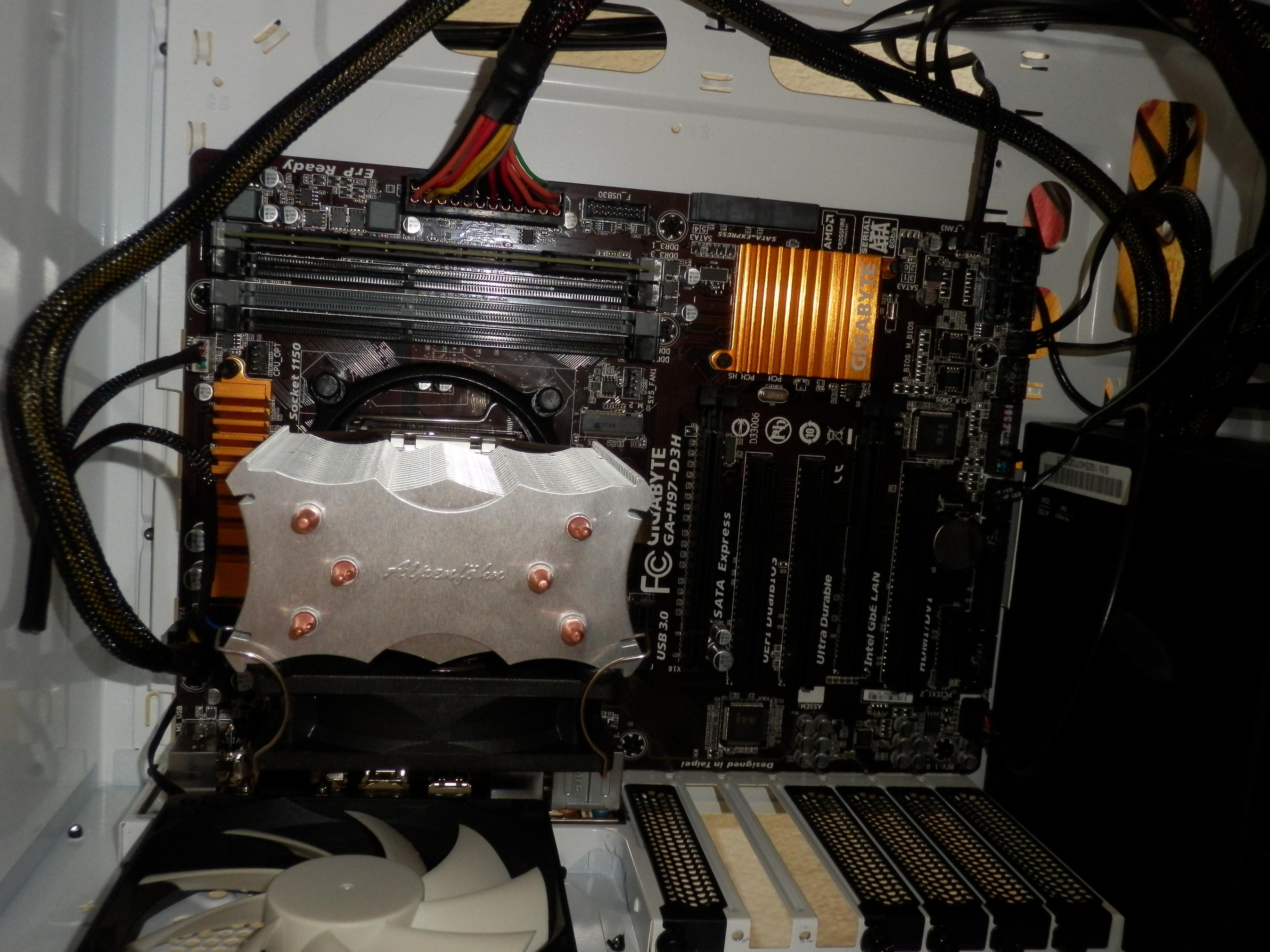

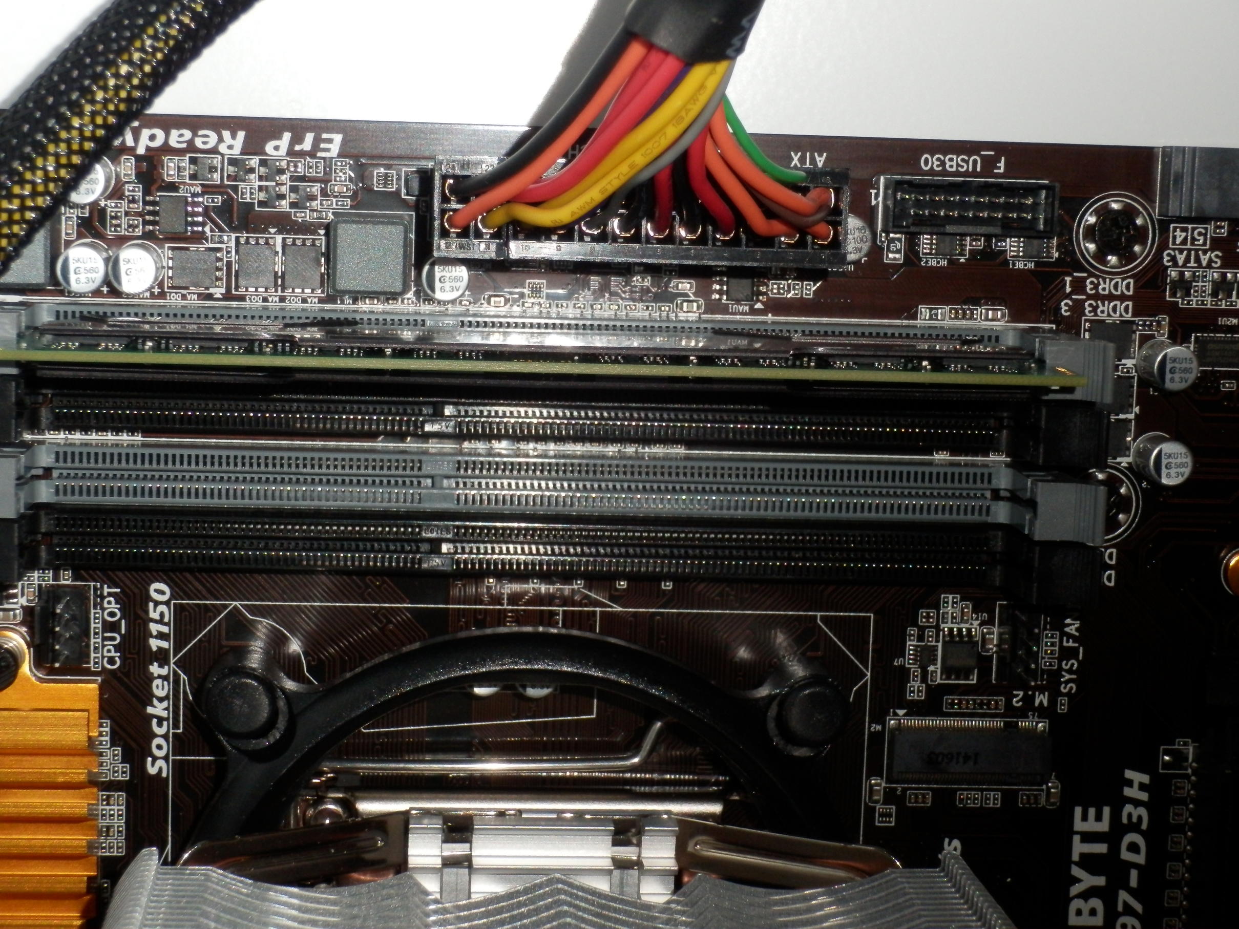

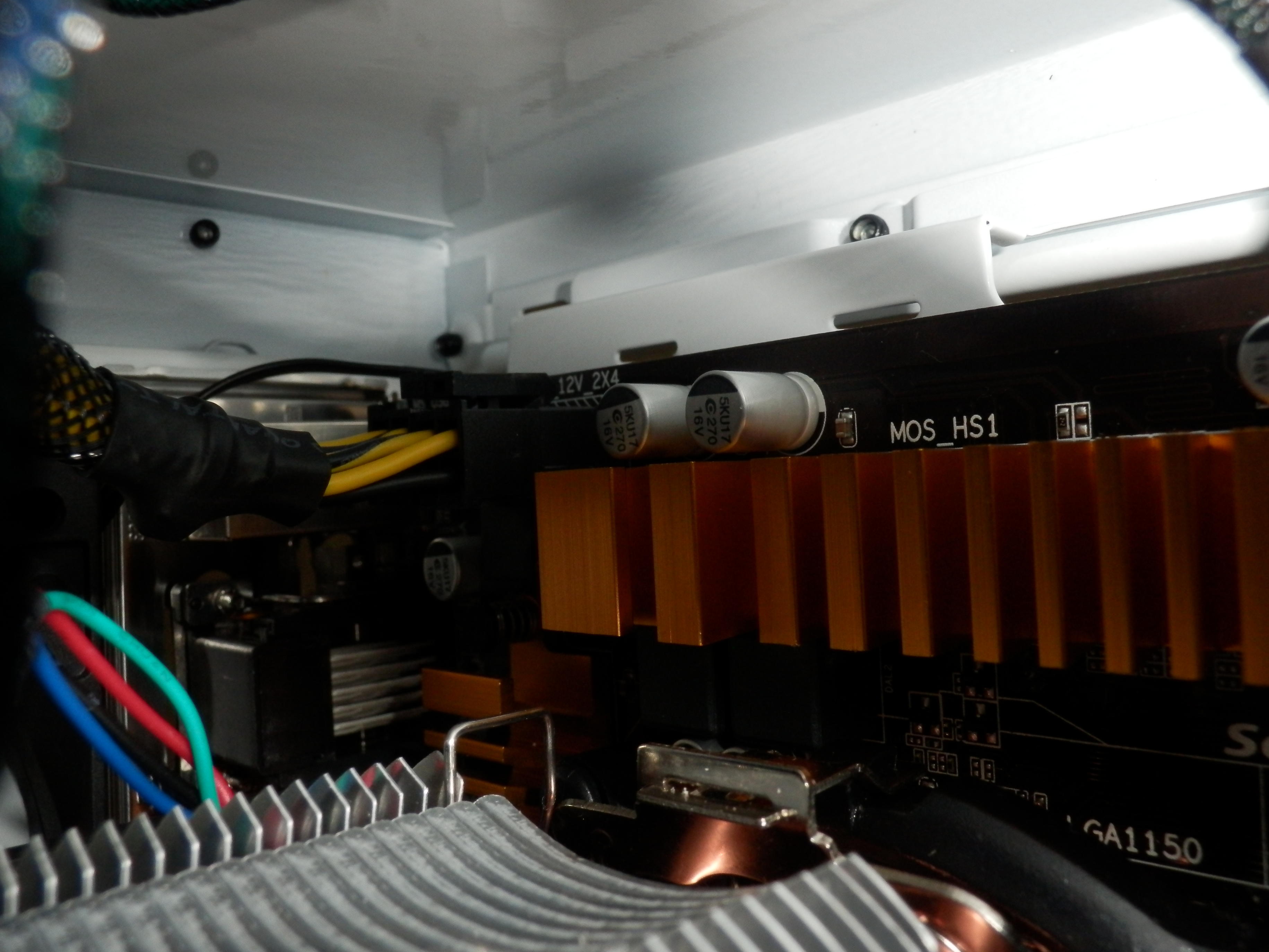

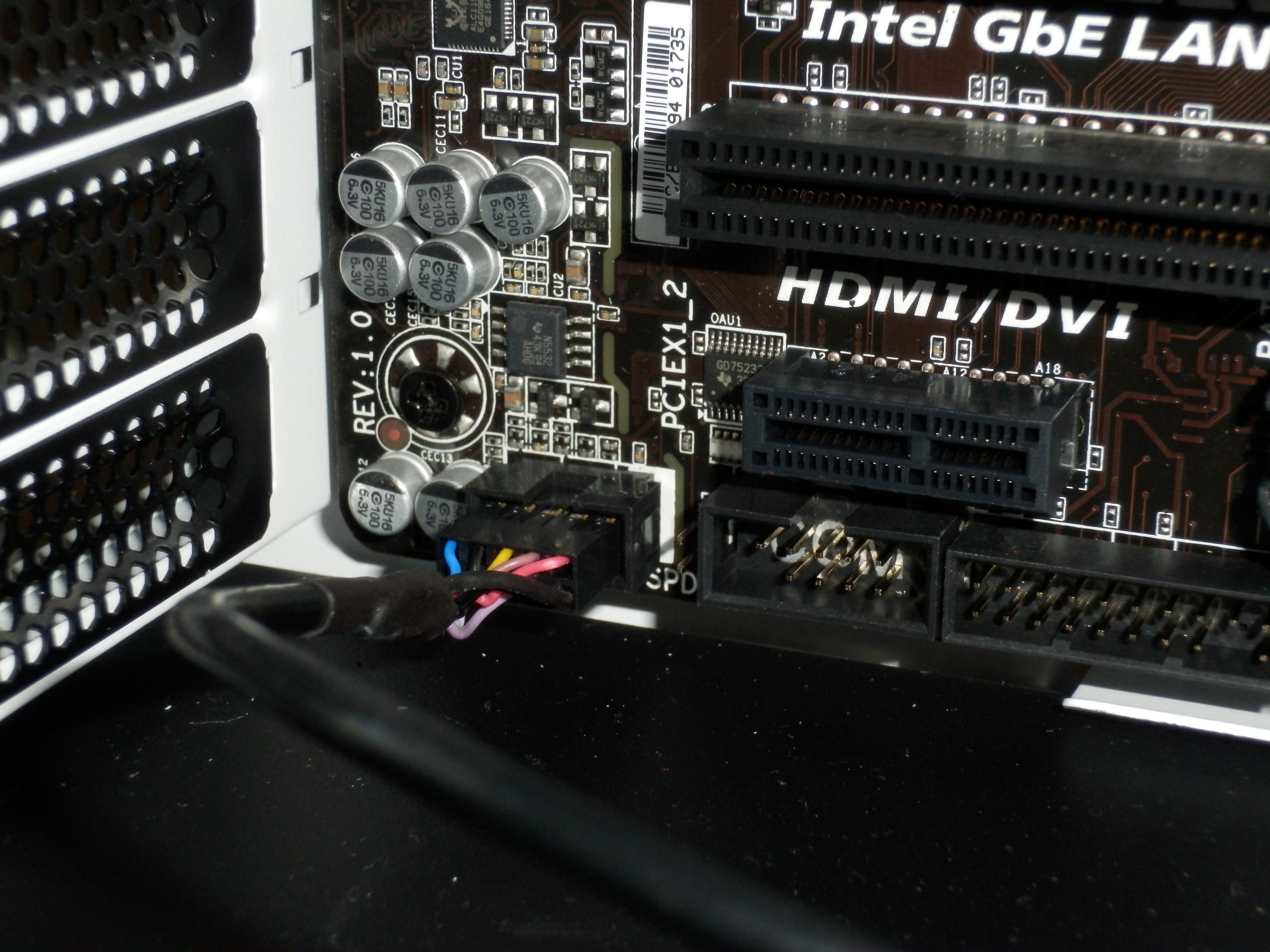

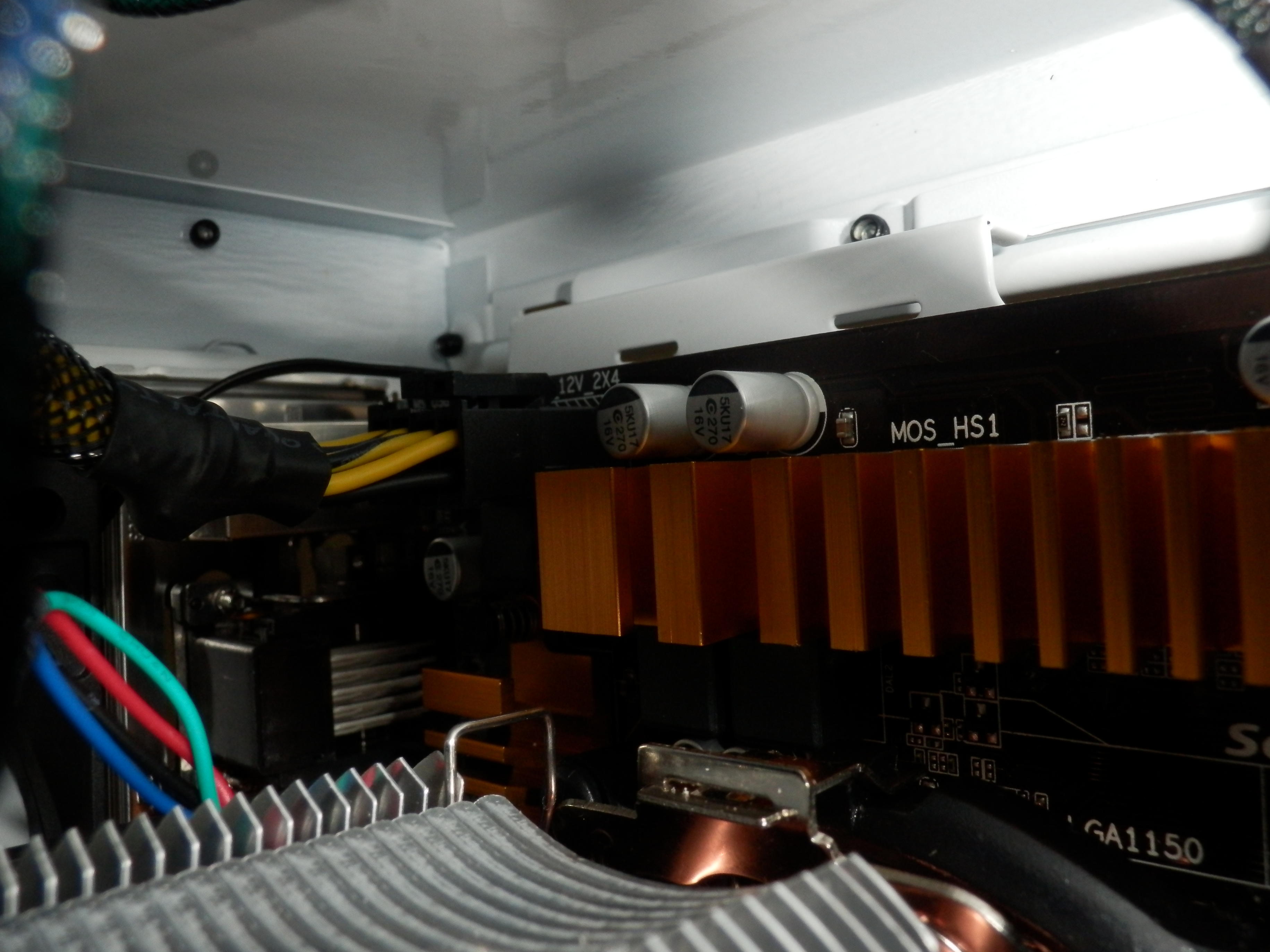

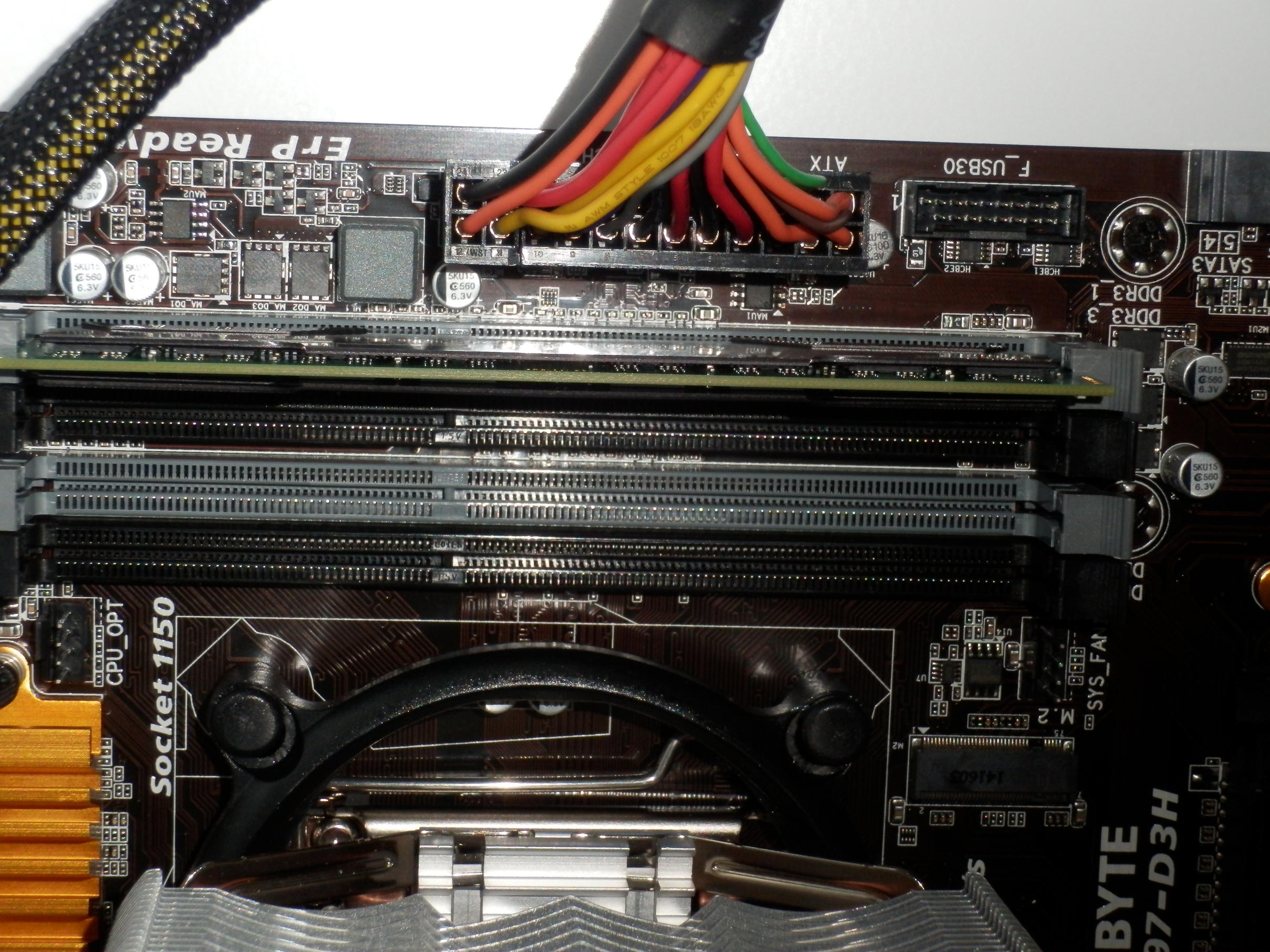

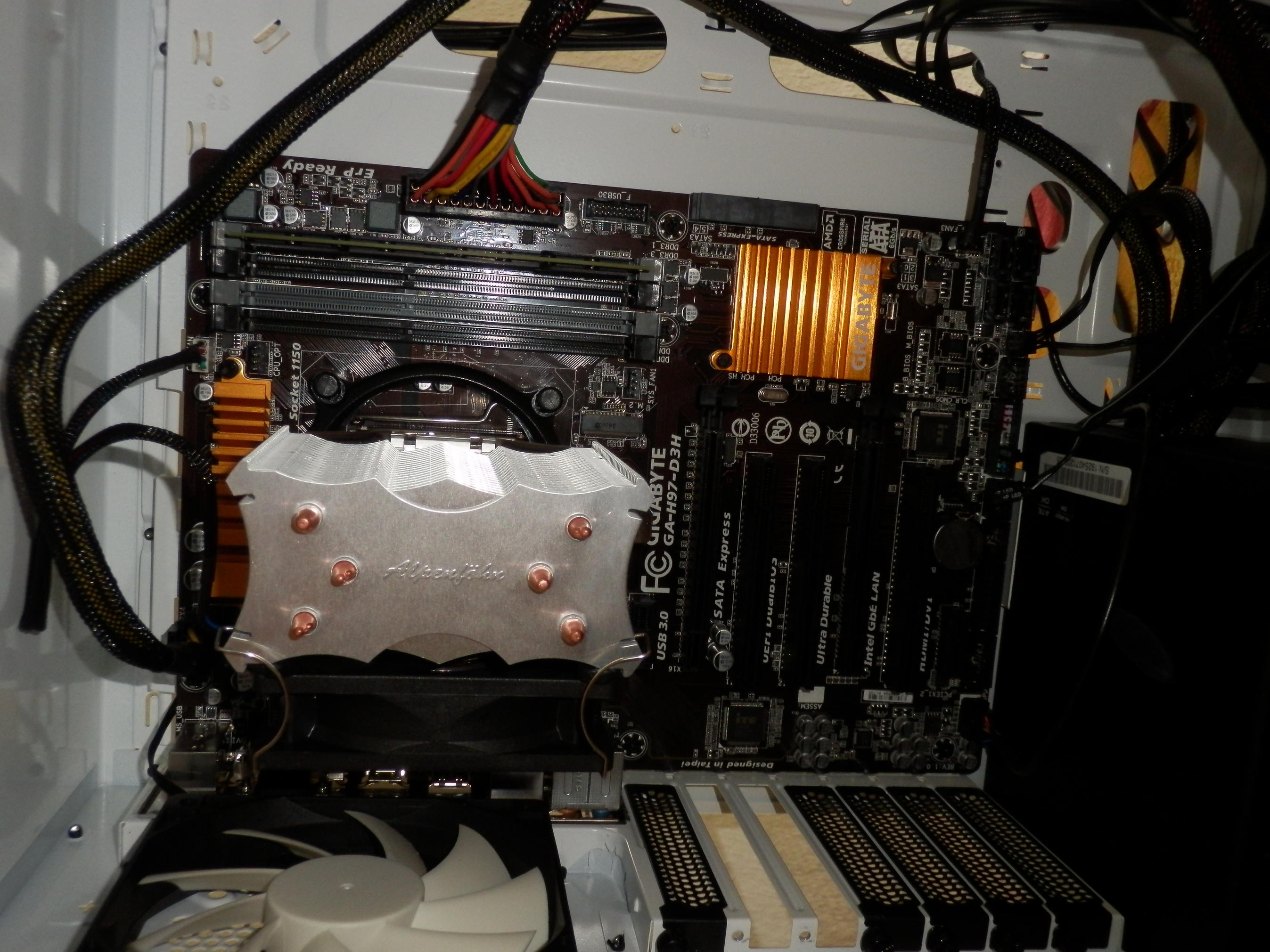

So sind die Sachen zur Zeit angeschlossen. Ich hoffe man sieht alles richtig.
Sieht aus, als wäre alles korrekt angeschlossen.
Ach ja, das hat zwar jetzt nichts mit deinem Problem zu tun, aber montiere den Lüfter des CPU Kühlers an die andere Seite des Kühlkörpers. Der Lüfter sollte von vorne nach hinten durch den Kühlkörper blasen. So kann die warme Luft vom hinteren Gehäuselüfter aus dem Gehäuse befördert werden.

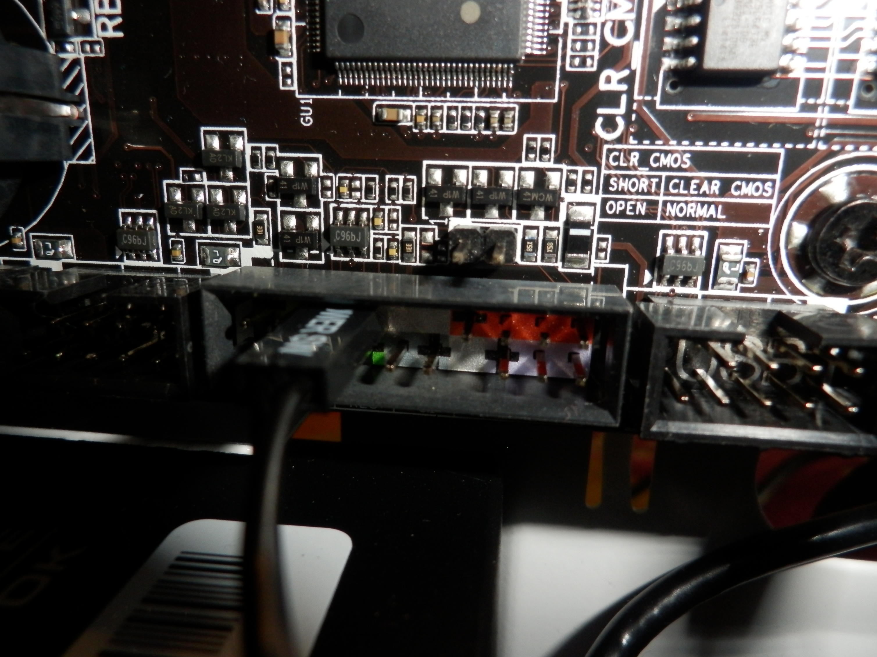

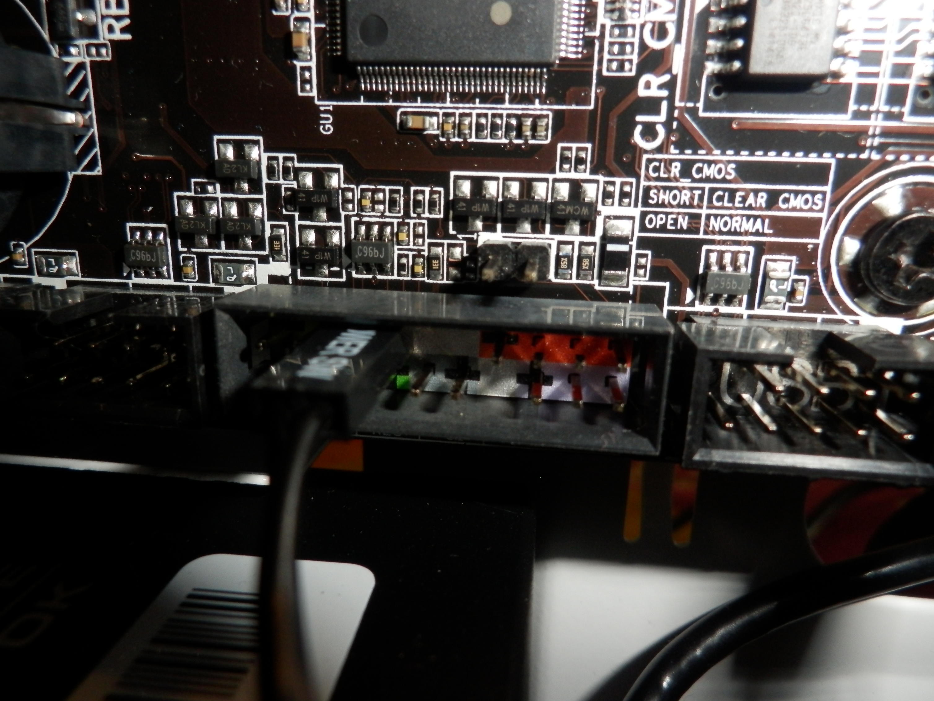

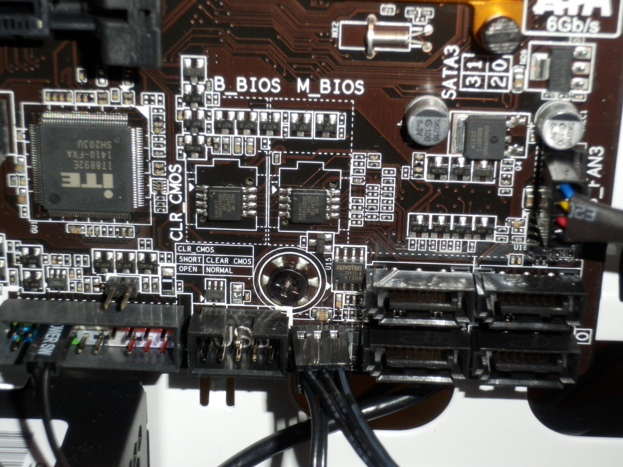

Also aus dem Handbuch werde ich nicht schlau. Der Jumper ist laut Handbuch die zwei Pins über dem F_Panel (s.h. Bild 3). Der Reset soll funktionieren in dem man (logischerweise) den das NT vom Strom trennt und dann mit einem Schraubendreher die Pins berührt. Daneben steht irgendwas von open und short das verstehe ich aber nicht so ganz.

Bau noch mal den CPU Kühler ab, muss sowieso gedreht werden und kontrolliere die PINs im CPU Sockel, ob etwas verbogen ist. Wie viel WLP hast du denn aufgetragen?
Die ganze Tube, das hat gerade so für flächendeckend gereicht. Ok werde die CPU kontrollieren. Kann ich den Kühlkörper danach einfach so wieder drauf montieren oder muss ich die WLP dann erneuern?
Oje, das ist viel zu viel! Ein Pünktchen in die Mitte in der Größe einer Erbse hätte es sein sollen. Die Tube reicht für 3 - 5 Installationen aus. WLP soll ganz dünn sein, sodass man die Schrift noch durchschimmern sieht wenn sie verteilt ist. Ich mache aber immer nur ein Pünktchen in die Mitte und durch den Anpressdruck verteilt sich diese dann.
Das mit dem Reset PINs, bedeutet einfach wenn du sie überbrückst (Short) wird das Bios zurückgesetzt, sind sie nicht überbrückt (Open) ist alles wie gehabt.
