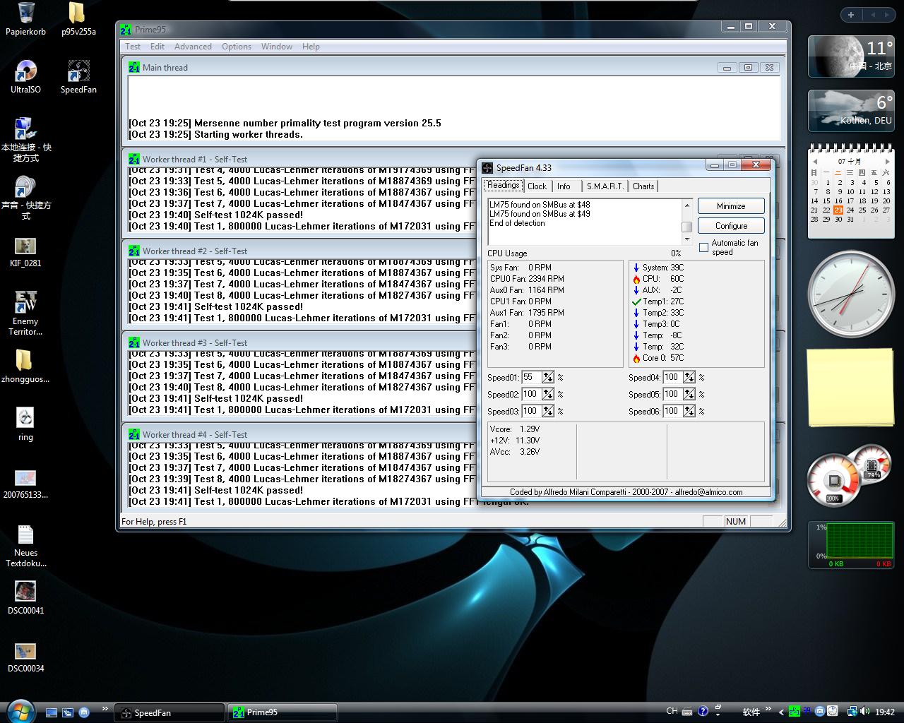

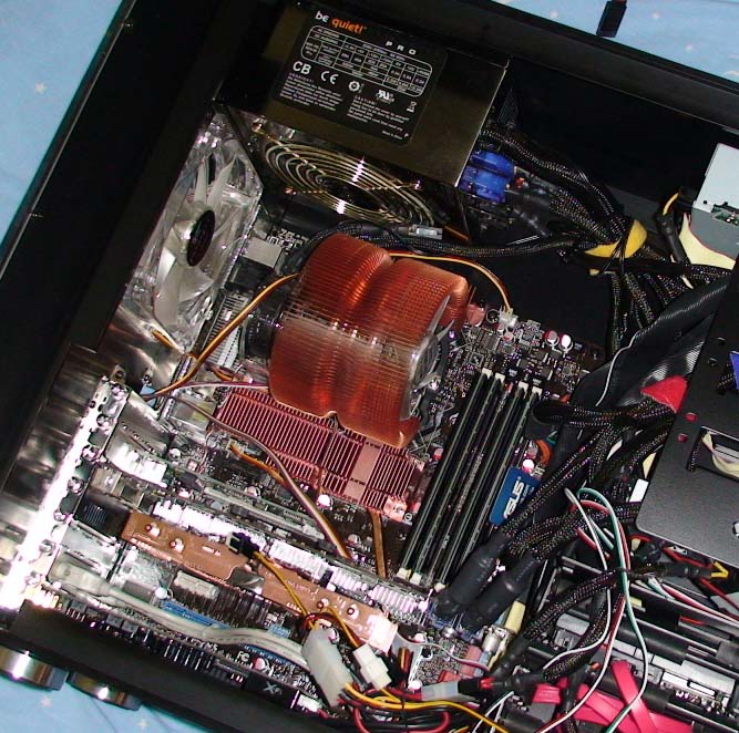

Ich weisse nicht, ob die Temp. richtig angezeigt ist.
Software: ASUS PC Probe II
Hardware: Q6600 G0 @ 3.2Ghz Siehe CPU-Z 1.40 + Zalmann 9500 LED + Zalmann ZM-STG1 (Kein Wakü Siehe Bild)
Die Temperatur wird beim Laufen des SuperPI (32M, nach 8 Min) gemessen.

Und Prime sollte man mindestens 15 Minuten laufen lassen.
40°C sind unrealisitisch unter Last.
Naja, war mir jetzt nicht so sicher, ob SuperPi so stark auslastet, und ja auch nicht alle Kerne, oder? Also wenn ich mich richtig erinnere, belastet SuperPi nicht so stark meinen Prozi ...

@ma.wenbo: Lad dir Prime runter und lass das mal 2 Stunden laufen dann guck dir die Temps mal 42° kann ohne Wasserkühlung eigentlich kaum sein.

Danke für die Aussagen, wenn ich mit Speedfan die Temp. beim laufenden Prime95 nach 15min. messe, dort wird max. Wert von 60Grad gezeigt.
ist die Temp. jetzt normal? Ich habe heute Lost Planet über 1 Std gespielt und die Temp. beobachtet. Die höchste Temp. war 52Grad. Ich bin dafür zufrieden. :evillol:
