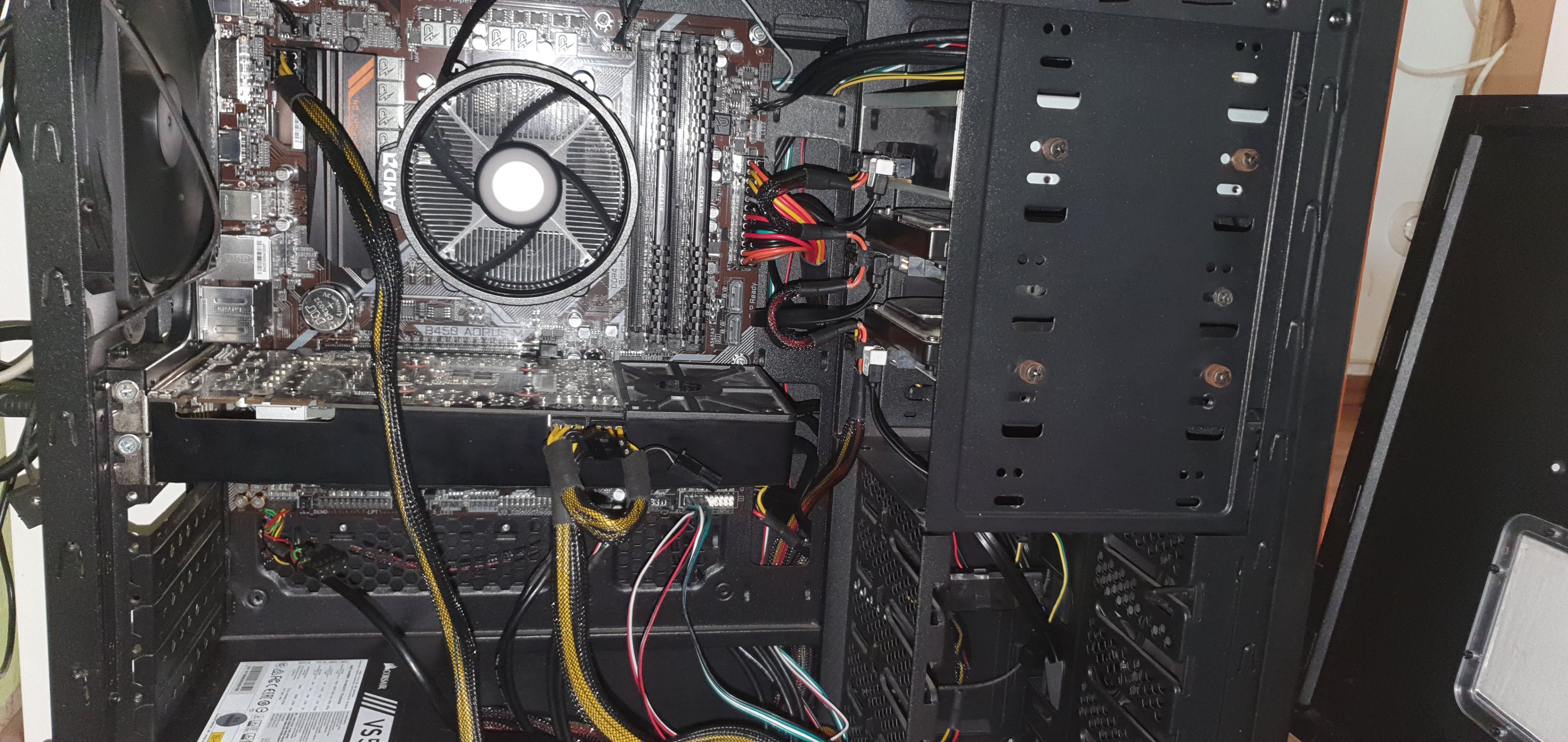

2. Kannst du mal ein Bild aus dem Inneren deines Gehäuses zeigen?
mfg
Bild aus dem PC:
