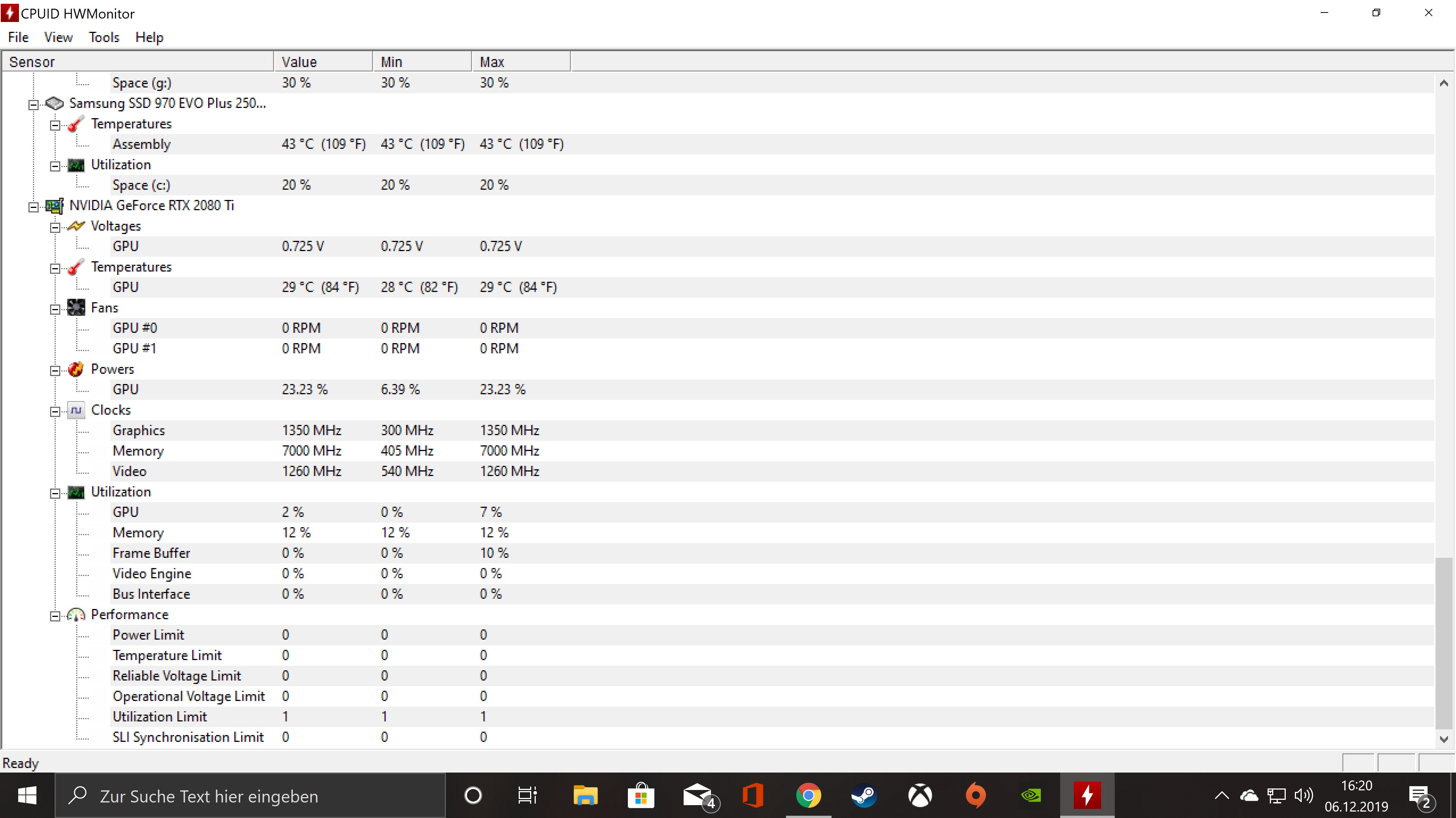

In der Regel hat der VRam leider keinen Temp Sensor und ich konnte noch nicht herausfinden ob deine Karte vielleicht doch einen hat.
@NikoNet - Kann sein das die GPU von selbst so hoch boosted weil sie durch die Wakü so kühl bleibt. Manuelles OC sehe ich nämlich niergends.
Hier steht glaube ich auch nichts von Vram bei der Graka
Scheint wohl leider keinen Sensor zu haben. Dann bleibt nur das du den Kühlblock nochmal demontierst und die VRam Kühlung überprüfst.
Und sollte das alles stimmen, Karte austauschen.

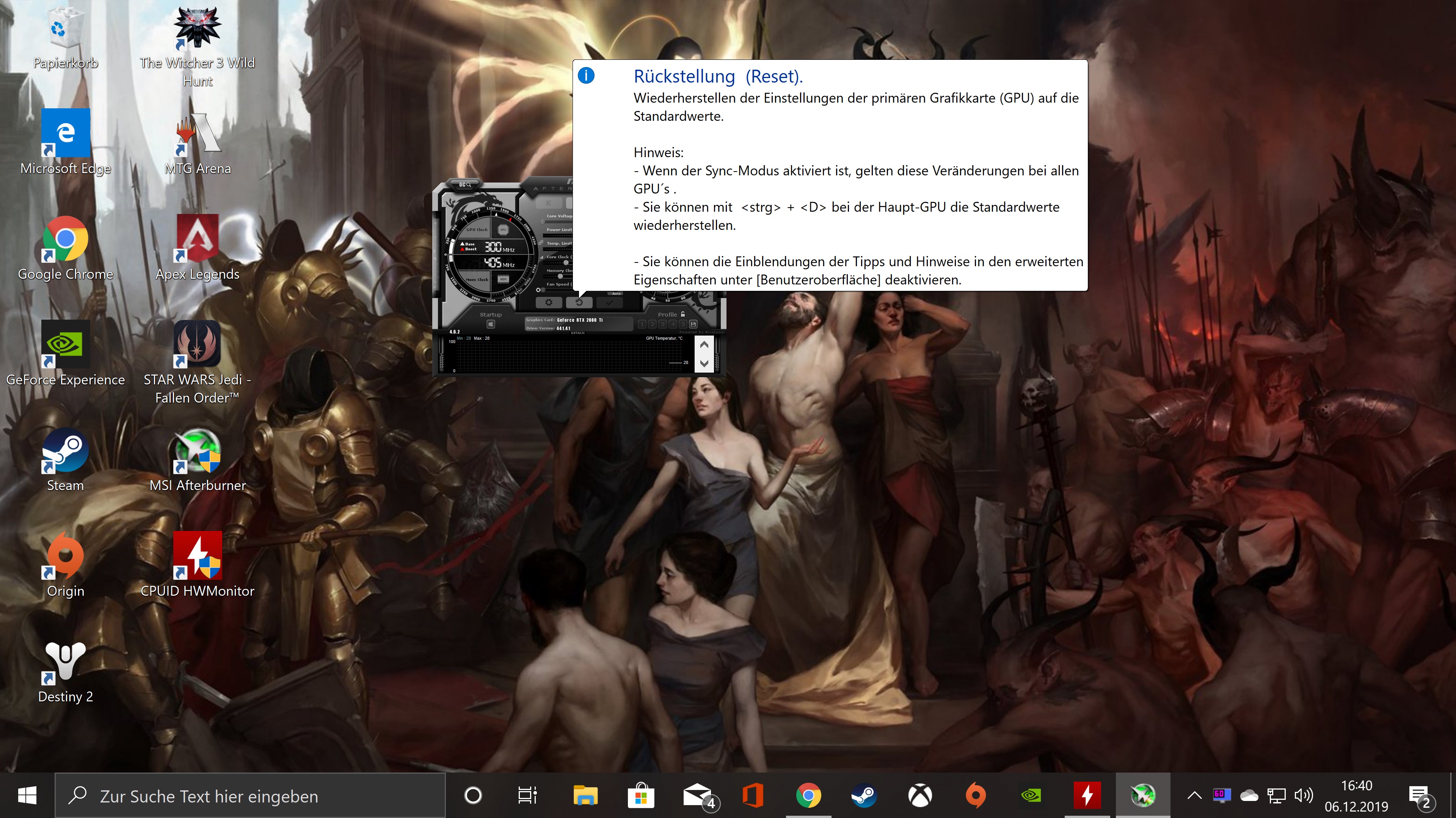

Gleich im Afterburner, bei Core Clock und Memory Clock in den -Bereich gehen, also Regler nach links.
Hab ich gemacht, hat sich von den Reglern her aber nichts geändert... oder bin ich wieder mal zu einfältig?
Ah ok und wie viel ungefähr?
Hmm, probier mal -10, mal schauen ...

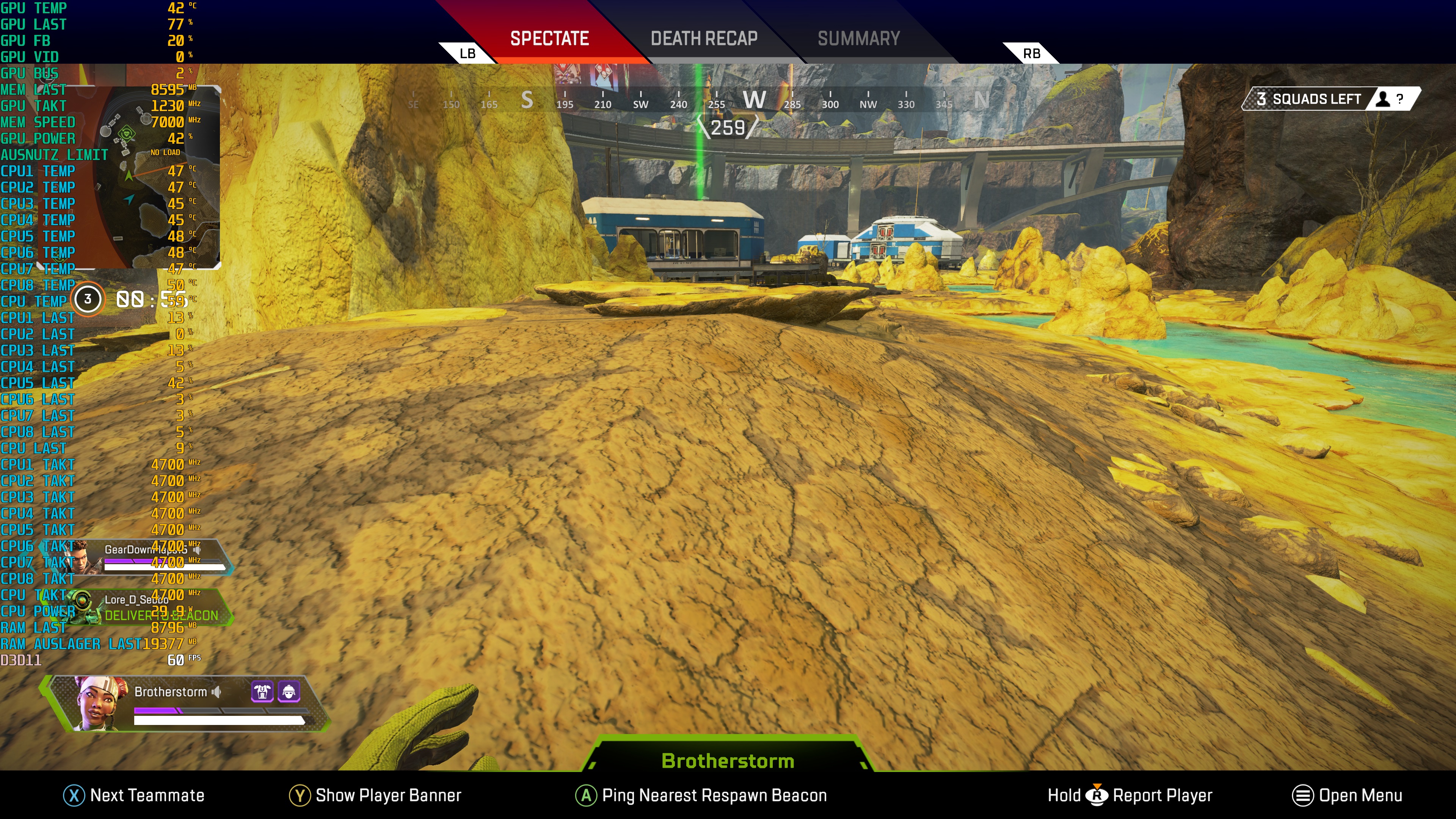

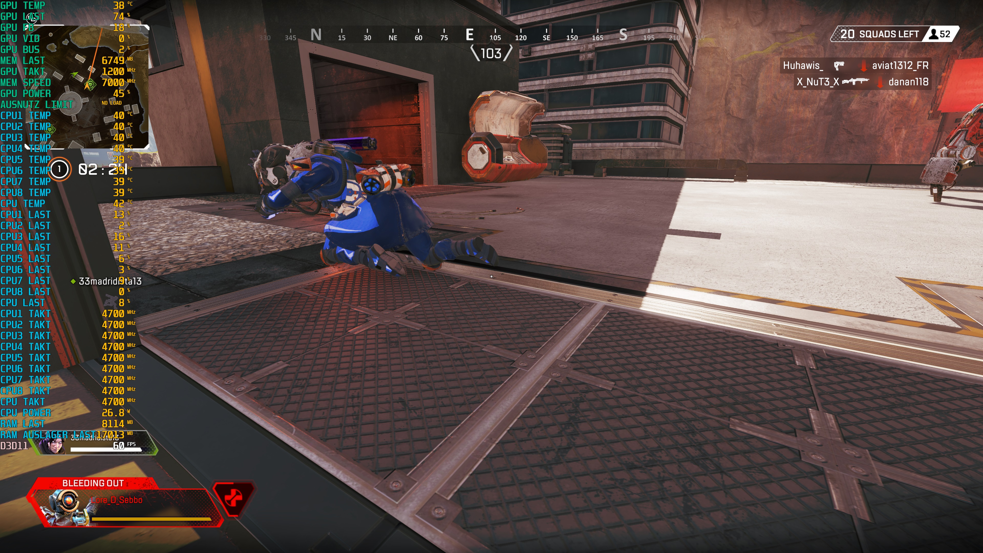

Habe Apex jetzt mal mit -10 und mit -50 Probiert
Bei -10 gleich das erste Game, nach paar Minuten aufgehängt.
Und bei -50 erst das zweite Game zum Schluss hin.
