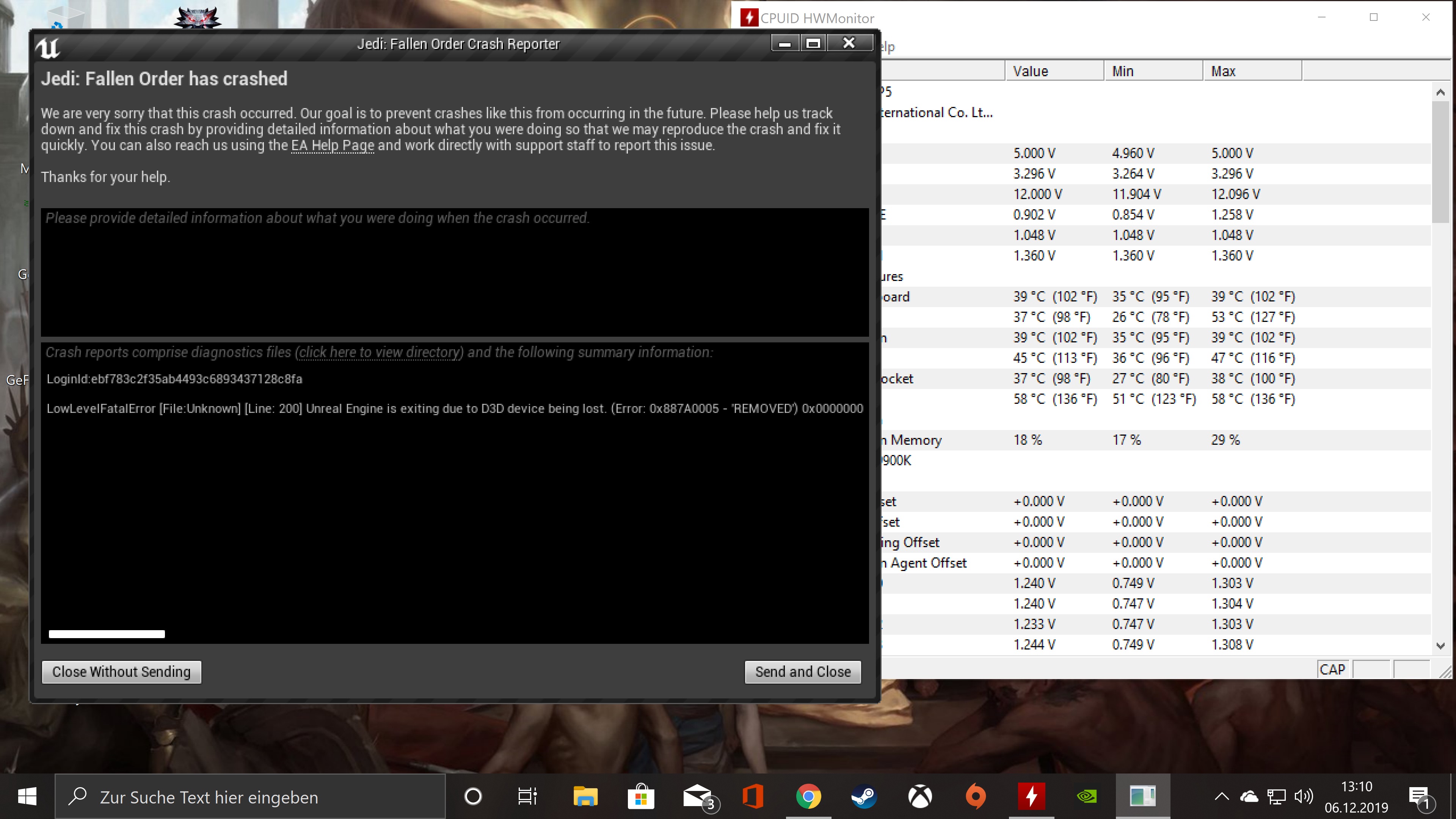

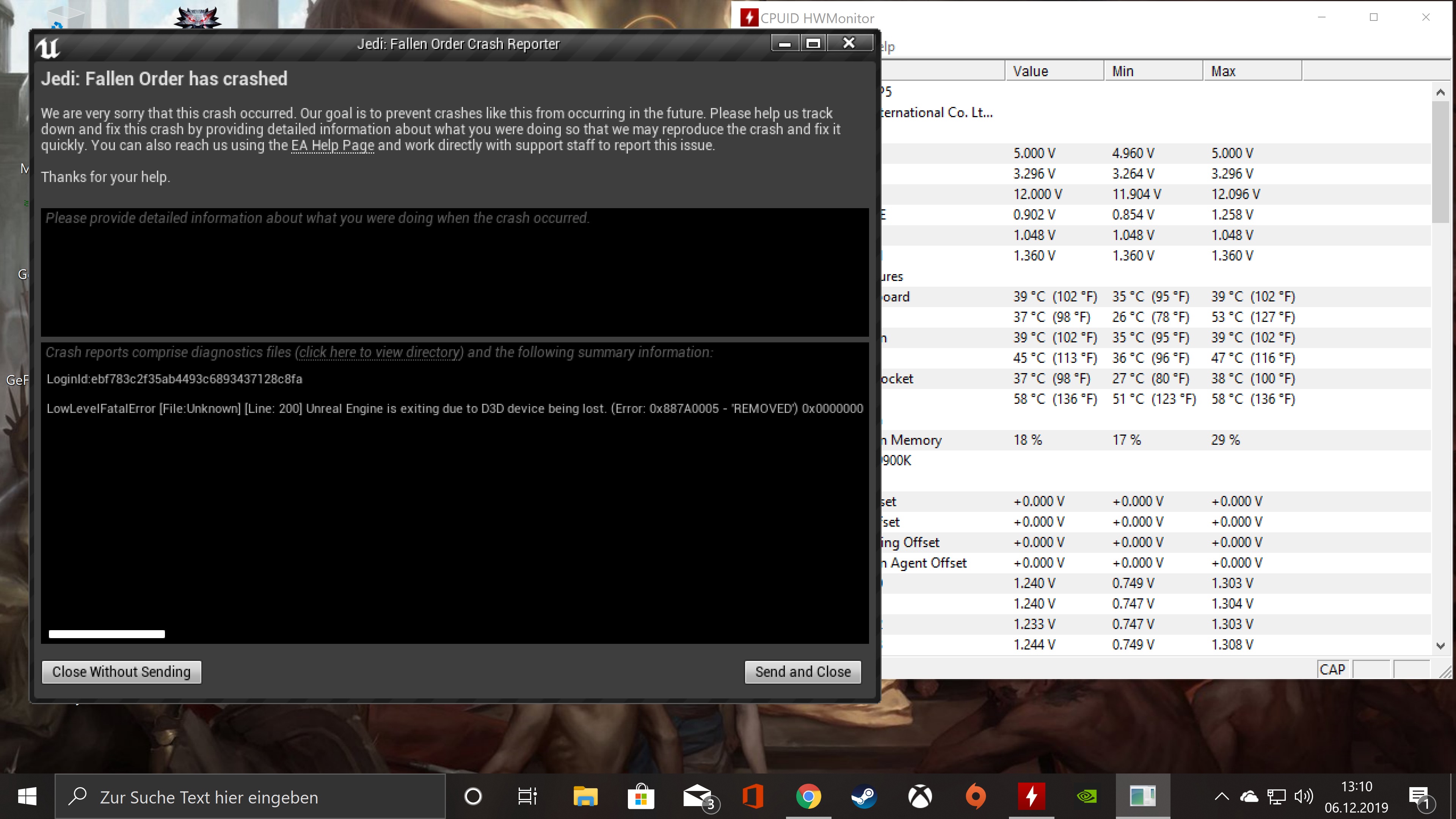

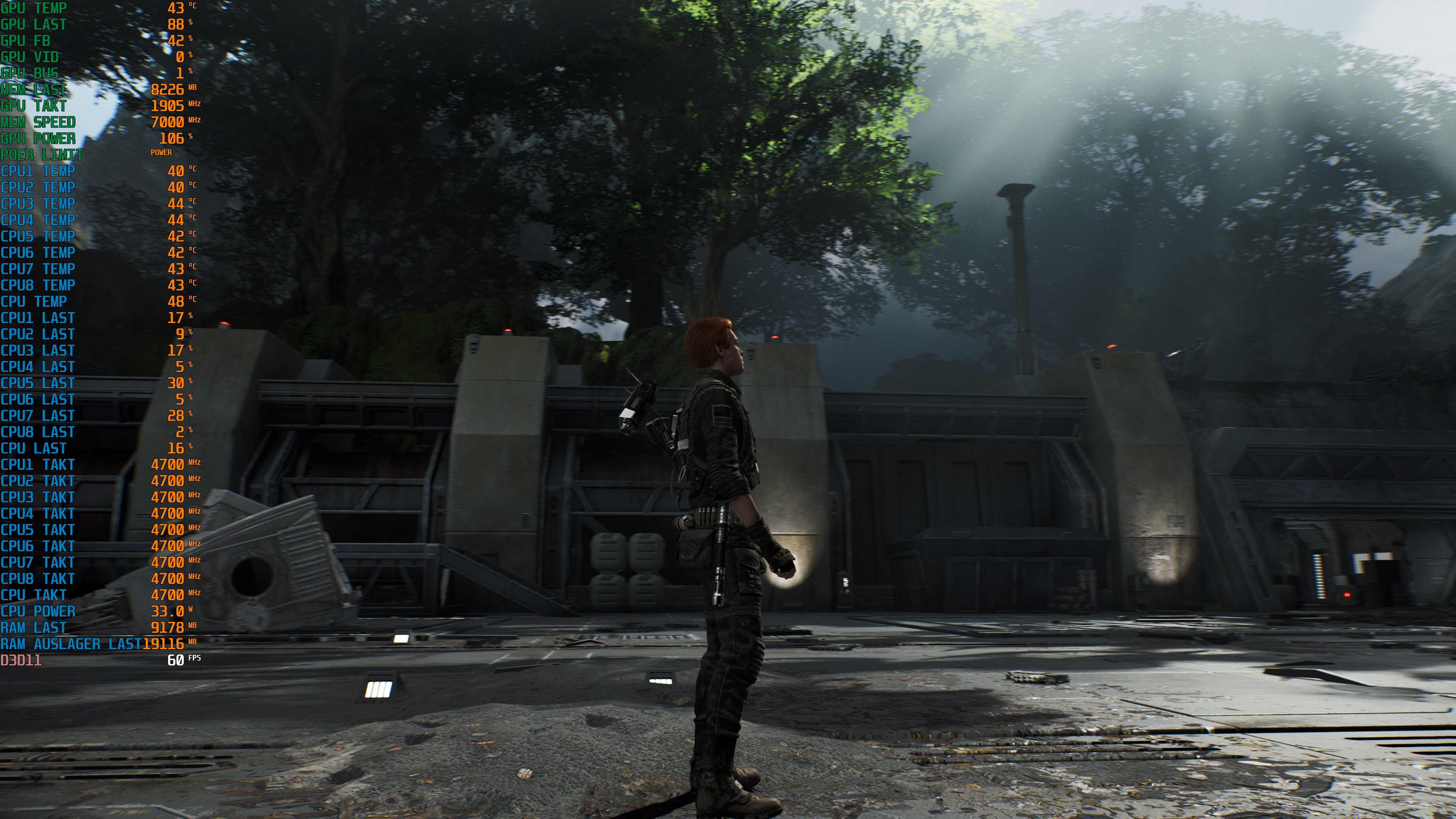

So erstes Game Jedi Fallen Order: Spielzeit bis zum Absturtz (Nach Screenshot 2), 9 minuten.
Nvidia Controll Settings: 4K@60Hz
Ingame Settings: 4K@60FPS, kein Vsync, Geforce optimierte Settings genommen: View Distance Epic, Shadow Quality Epic, Anti-Aliasing Epic, Texture Quality Epic, Visual Effects High, Post Processing High,
und es hat natürlich auch geruckelt.
Ich zocke jetzt jedes Game bis ein Problem auftritt.
Falls euch etwas an diesen Infos nicht passt oder noch was fehlt, bitte sagen, damit ich das bei den anderen games anders machen kann.

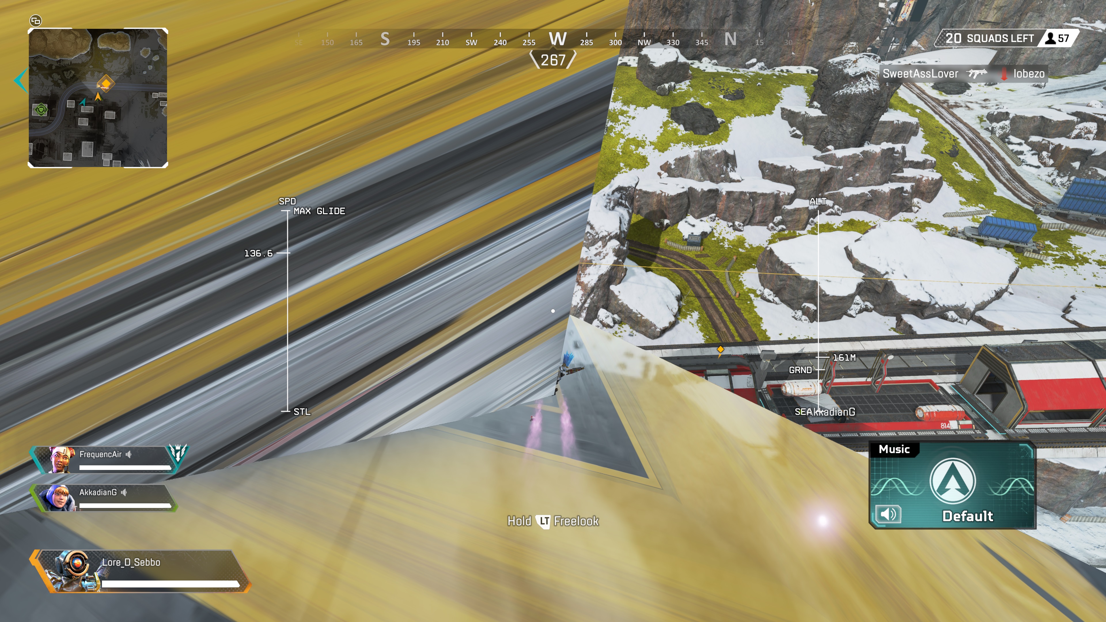

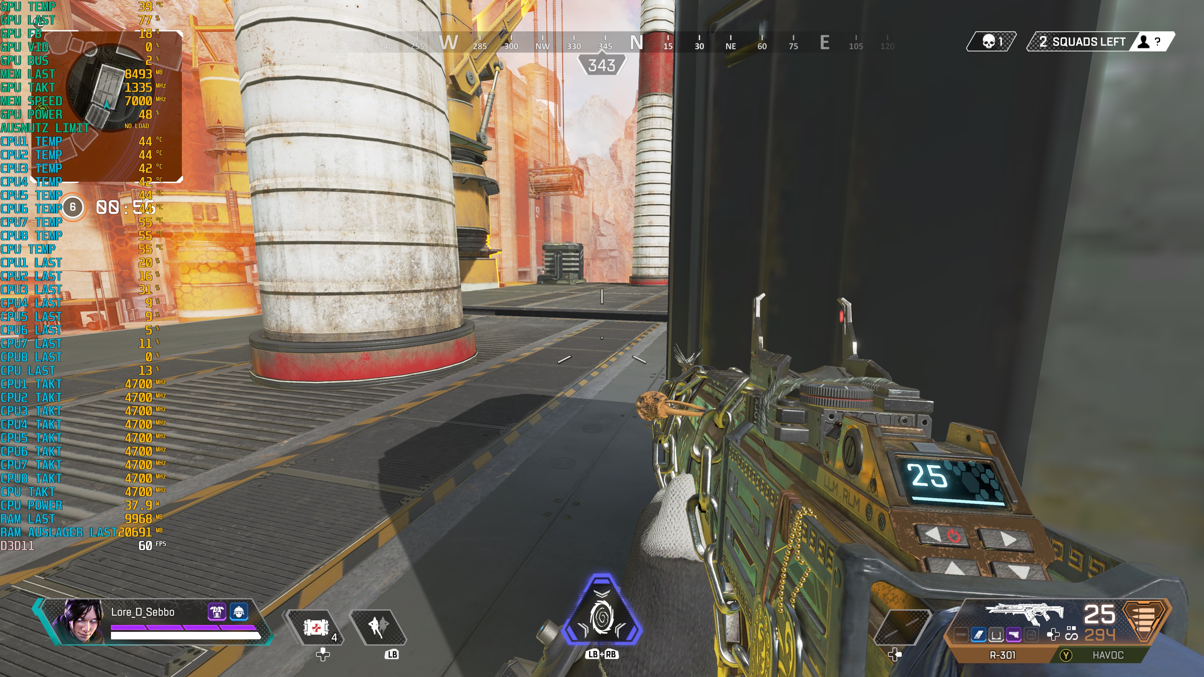

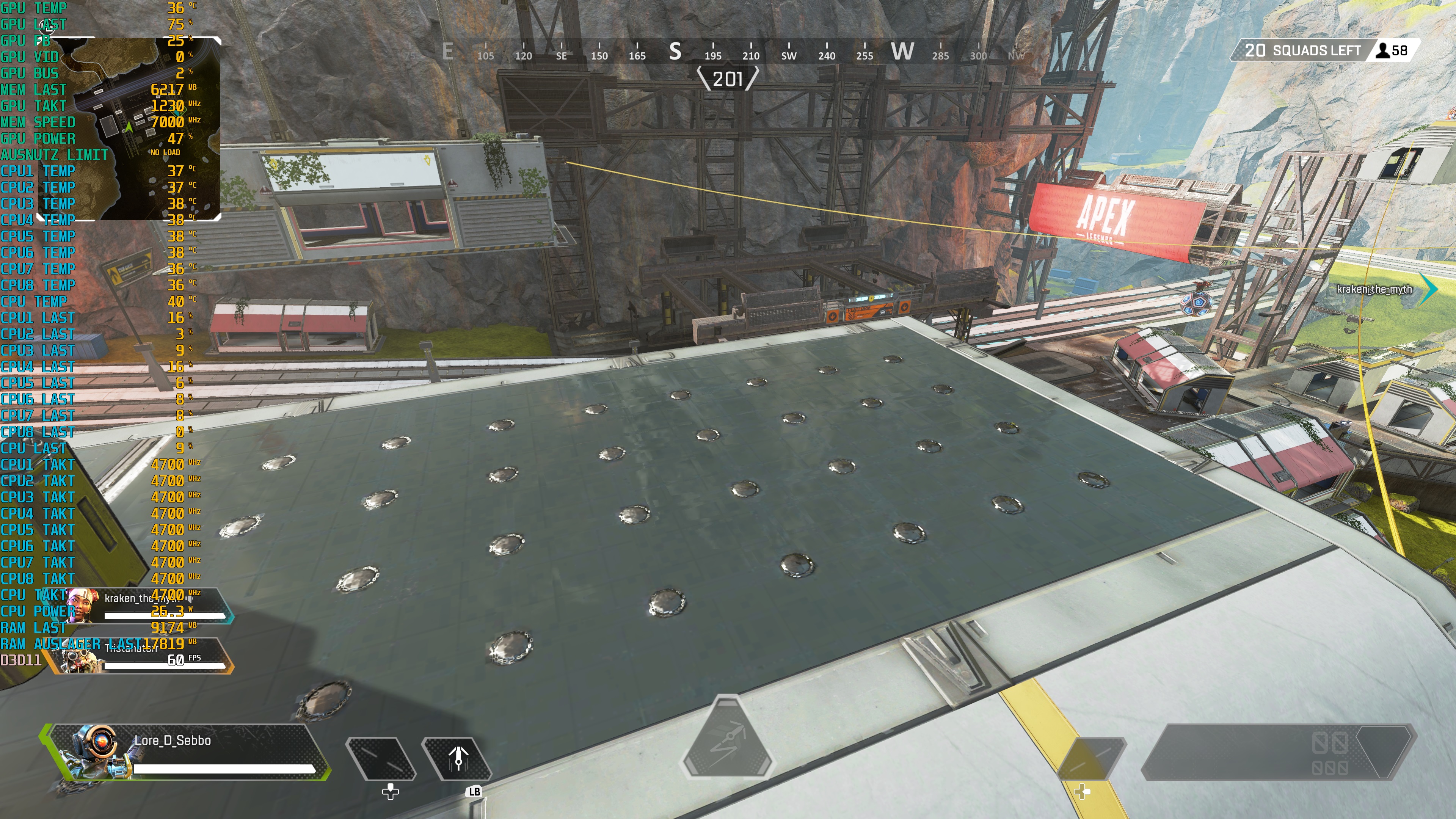

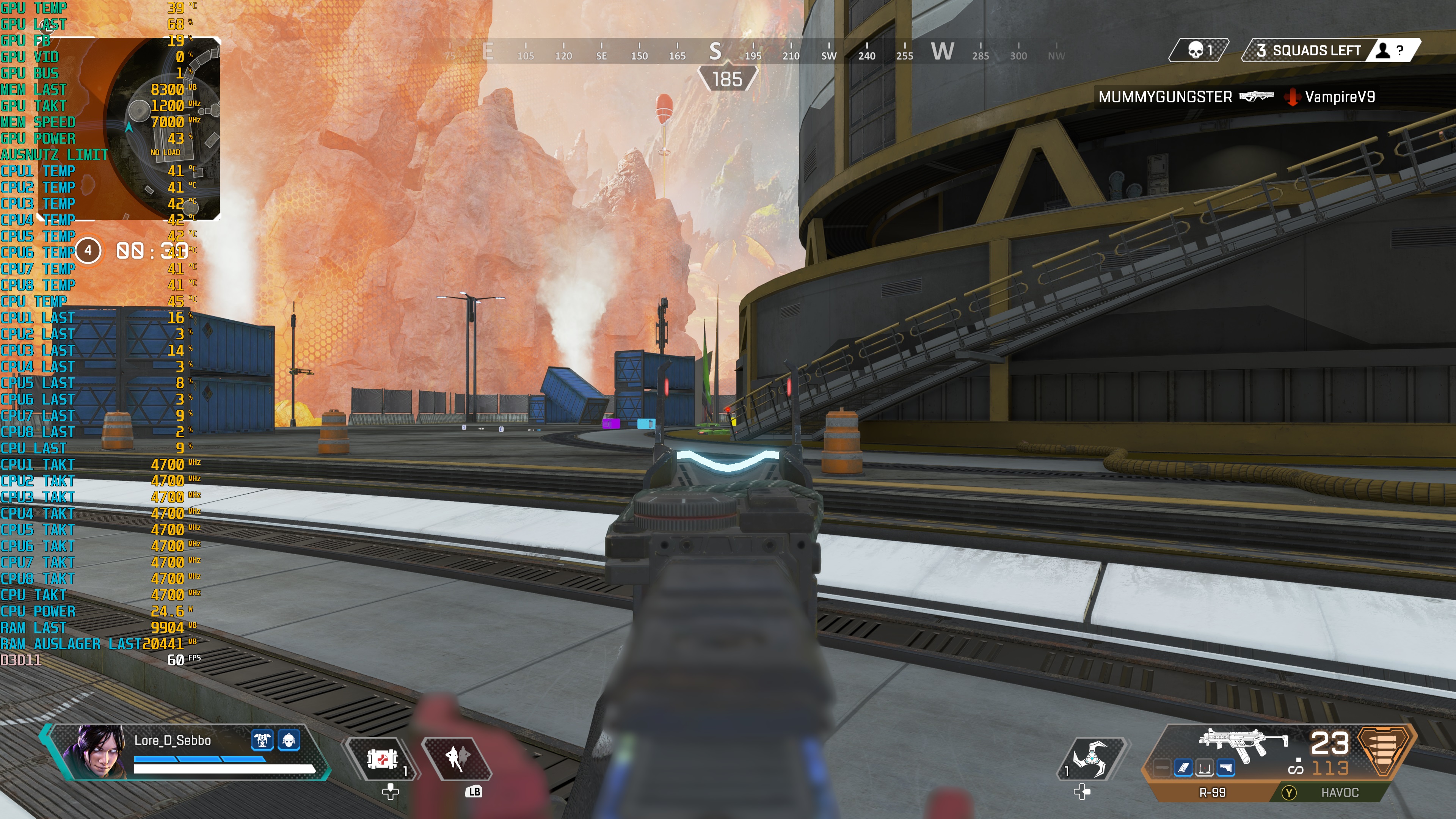

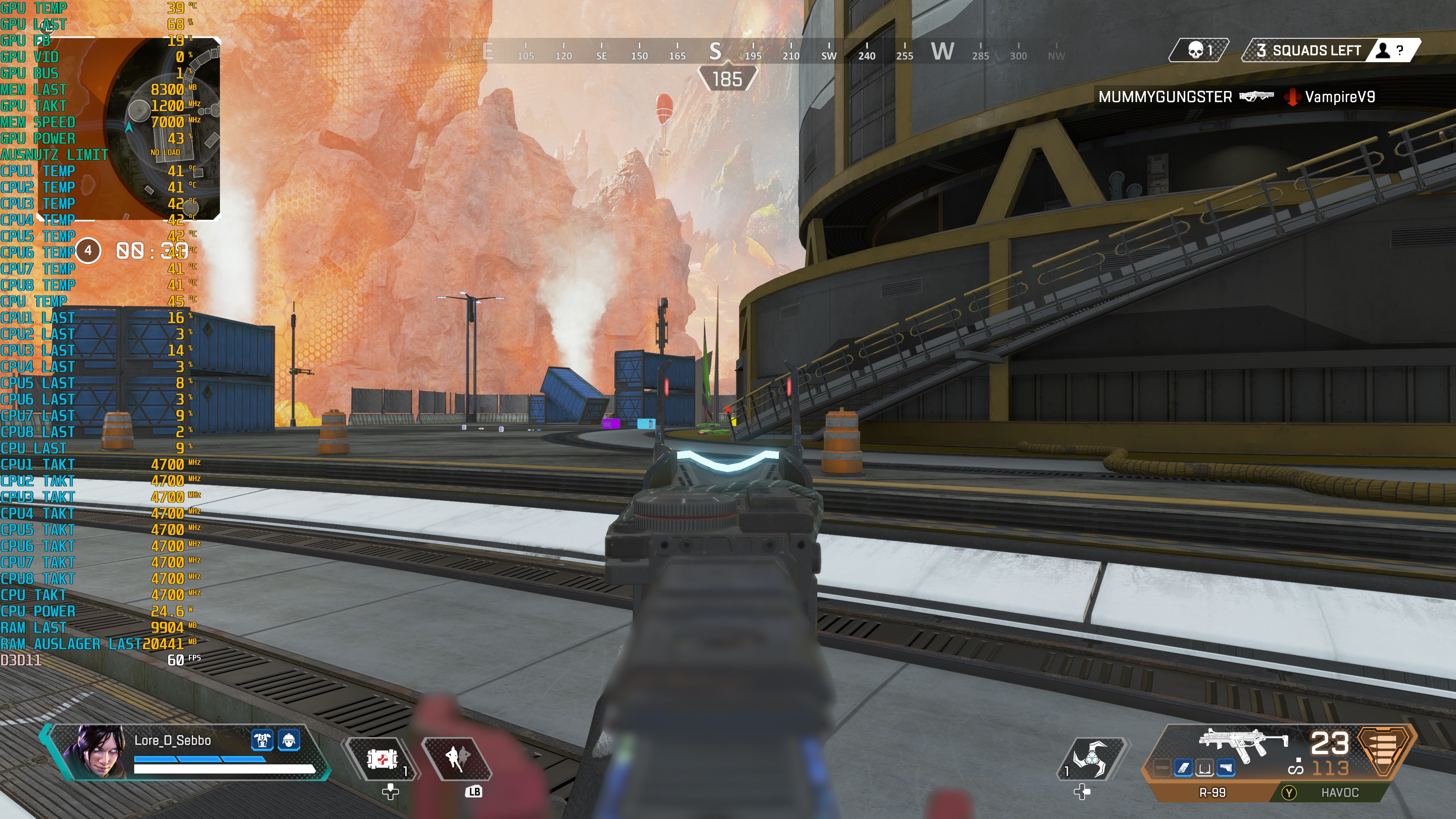

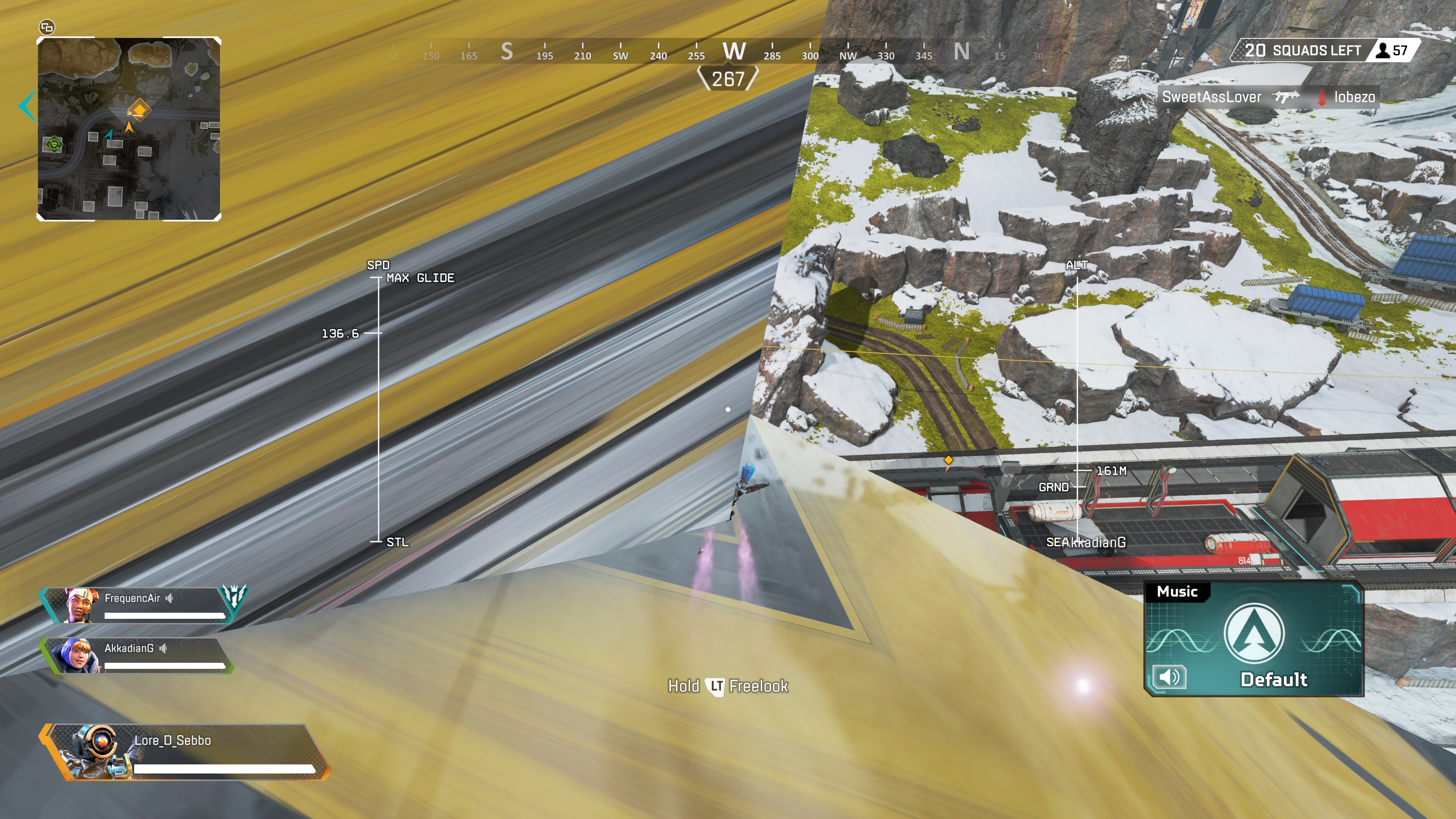

Apex Legends:
Mehrmals aufgehängt, läuft aber recht flüssig.
Wieder die gleichen Settings von Nvidia und Geforce 4K@60Hz
bild 1 und 2 zeigen grafikfgehler

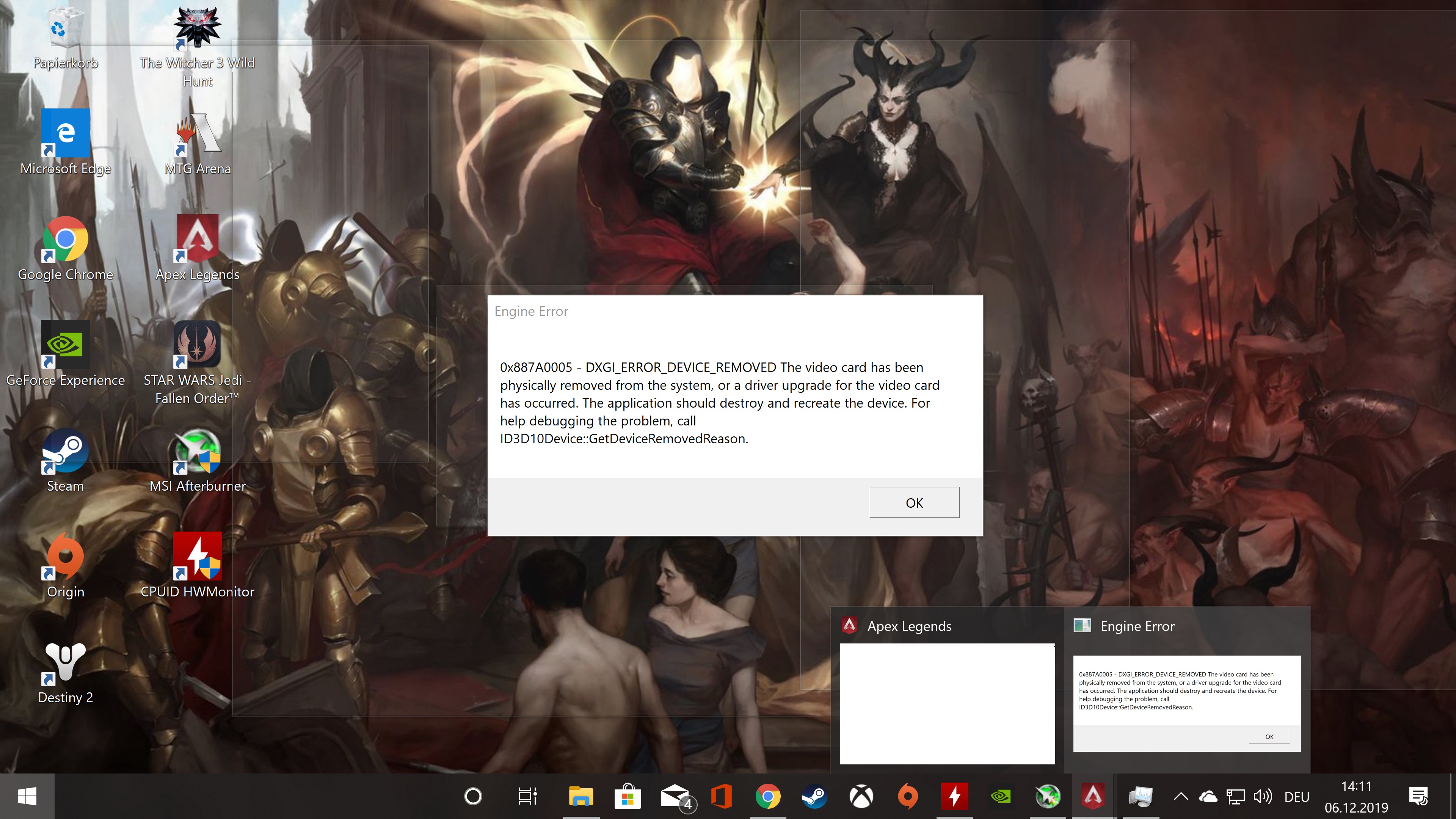

bild 3 und 4 zeigen jeweils den moment wenn sich das game aufgehängt hat.

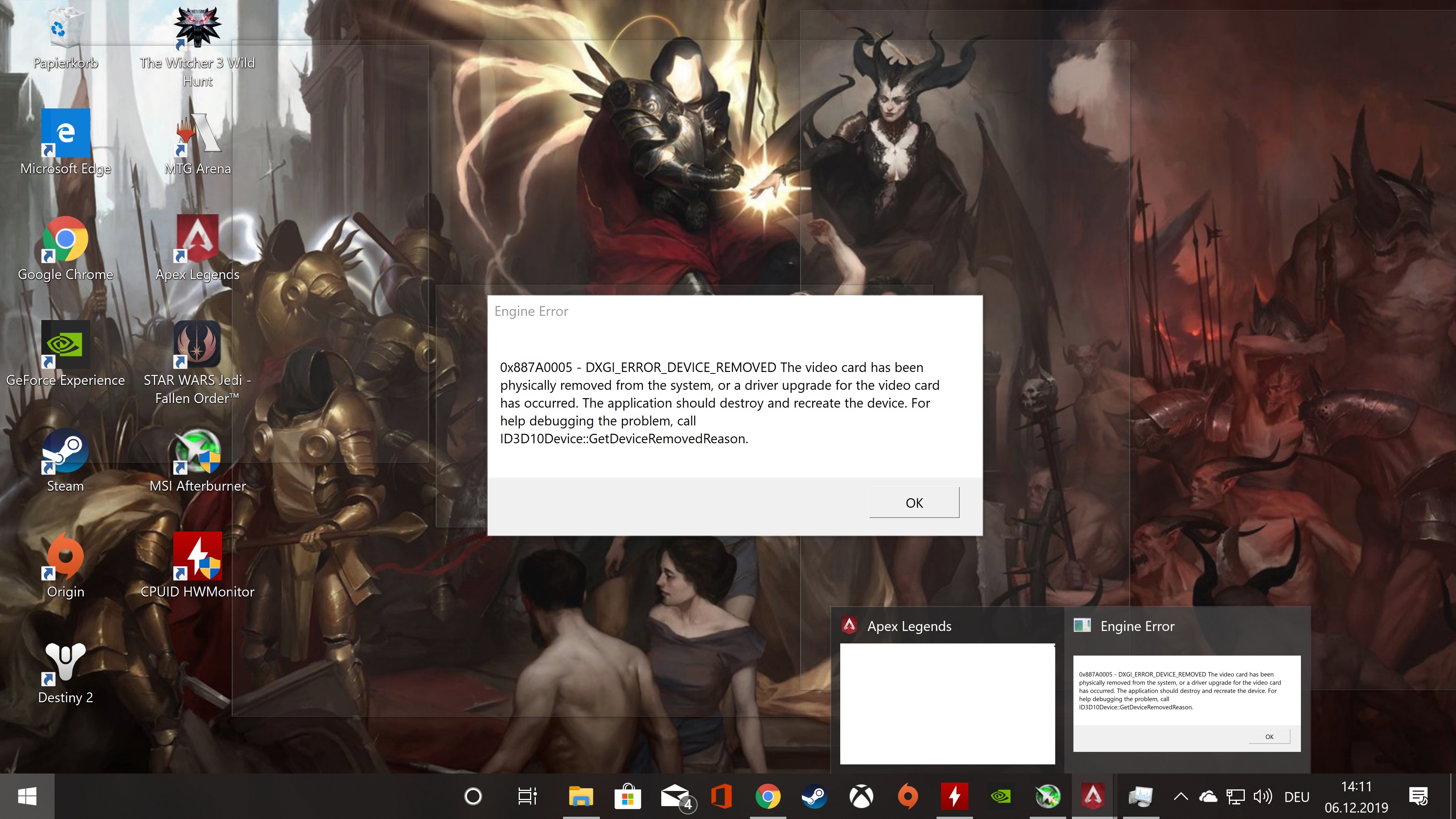

Hier die Fehlermeldung.

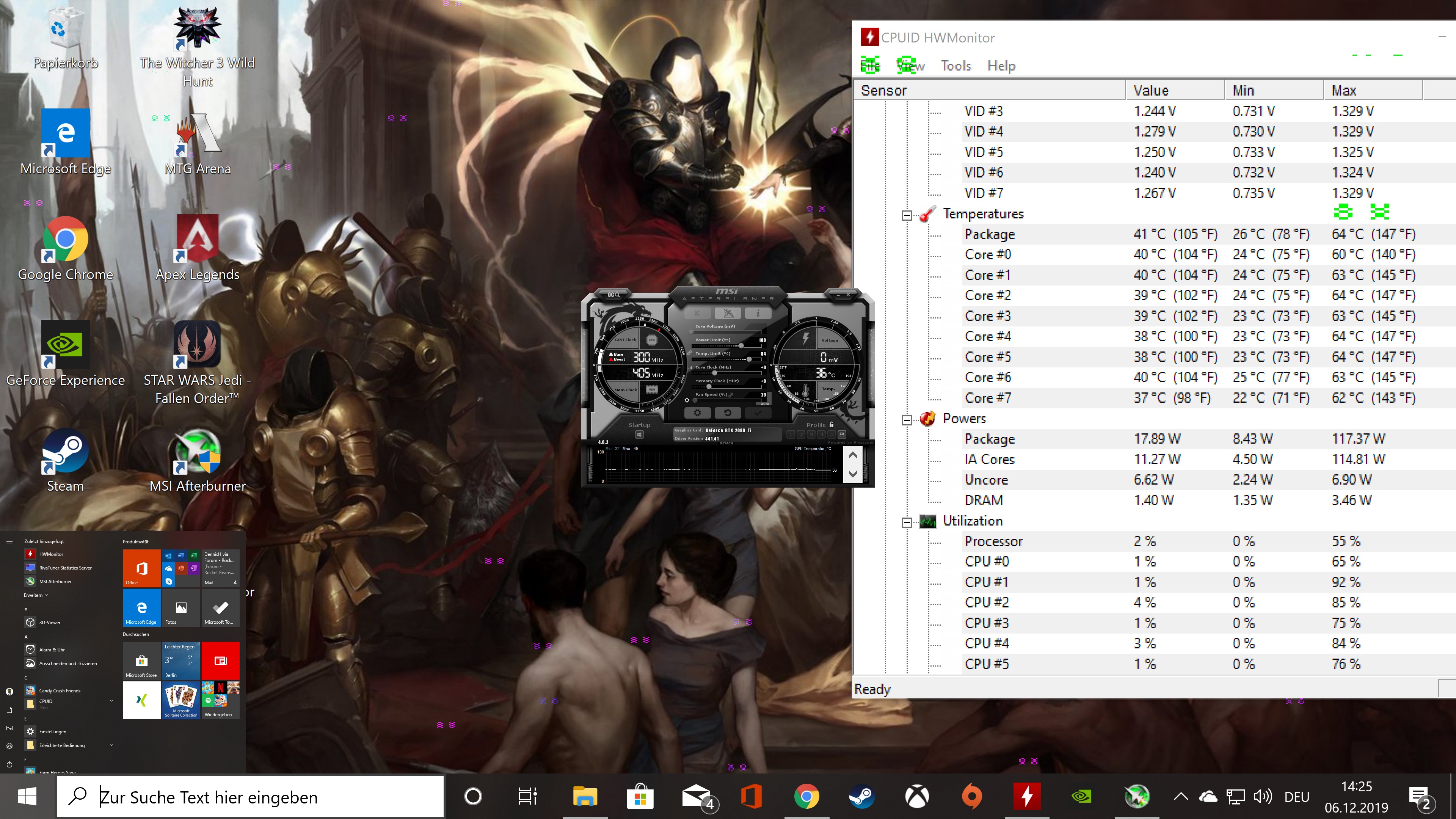

und hier ein Bild von meinem Desktop, welches merkwürdige pixelige grüne und lilane bildfehler anzeigt.

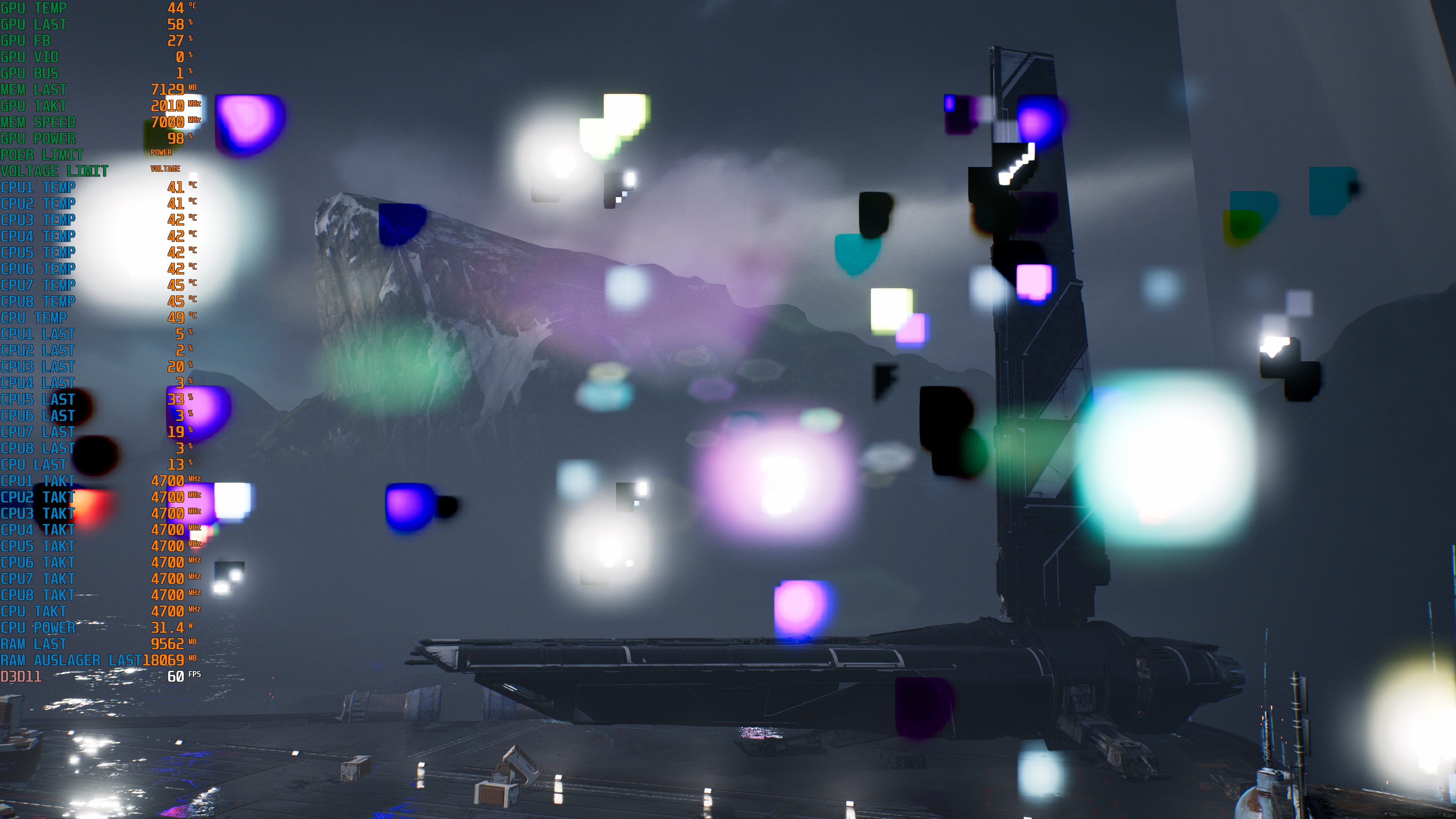

Ganz sicher? Ich muss wirklich gewissheit haben was ich machen soll.TheRealX schrieb:Das zweite Bild von Jedi: Fallen order deutet auf jeden fall auf Defekte Grafikkarte hin. Da kannst du eigentlich direkt eine Reklamierung anstoßen!

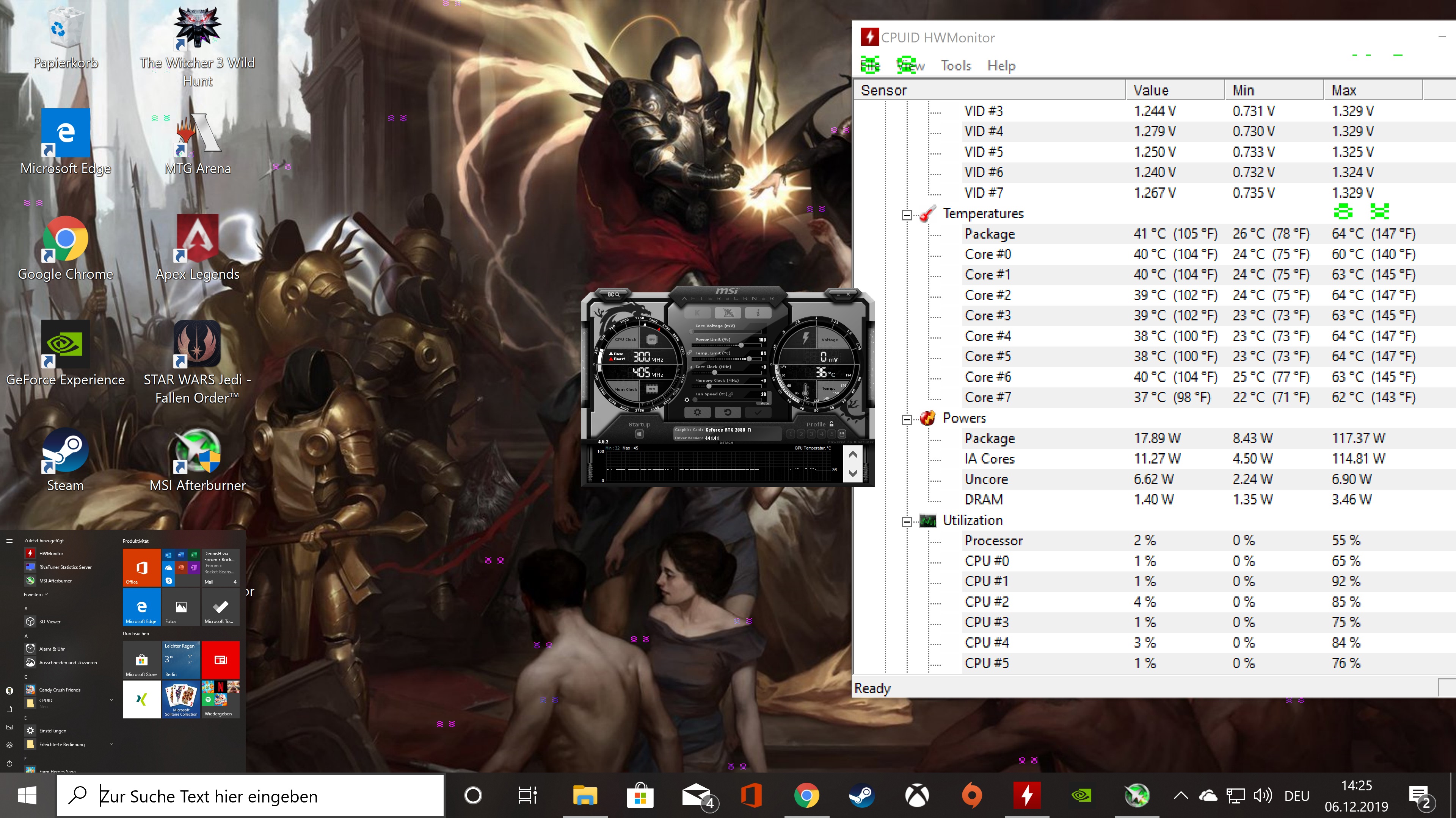

Woran genau erkennt ihr das, an einem Wert oder an den Bildern?...damit ich das auch verstehen kann.PCTüftler schrieb:Schon in Post#4 habe ich diese Vermutung geäusert das eventuell der VRam einen weg hat.
Sebbo_S schrieb:Ganz sicher? Ich muss wirklich gewissheit haben was ich machen soll.
ich bin mir zu 75% sicher das es an der Grafikkarte liegt.
Außerdem hast du das System doch irgendwo gekauft und zusammenbauen lassen oder?
Dann kontaktiere denjenigen und lass dir die Teile auf Garantie tauschen, du hast ja offensichtliche Bildbeweise das hier etwas defekt ist!
Sebbo_S schrieb:Woran genau erkennt ihr das, an einem Wert oder an den Bildern?...damit ich das auch verstehen kann.
an den Artefakten in den Bildern erkennt man das der VRam sehr wahrscheinlich defekt ist. Die Werte schauen normal aus.

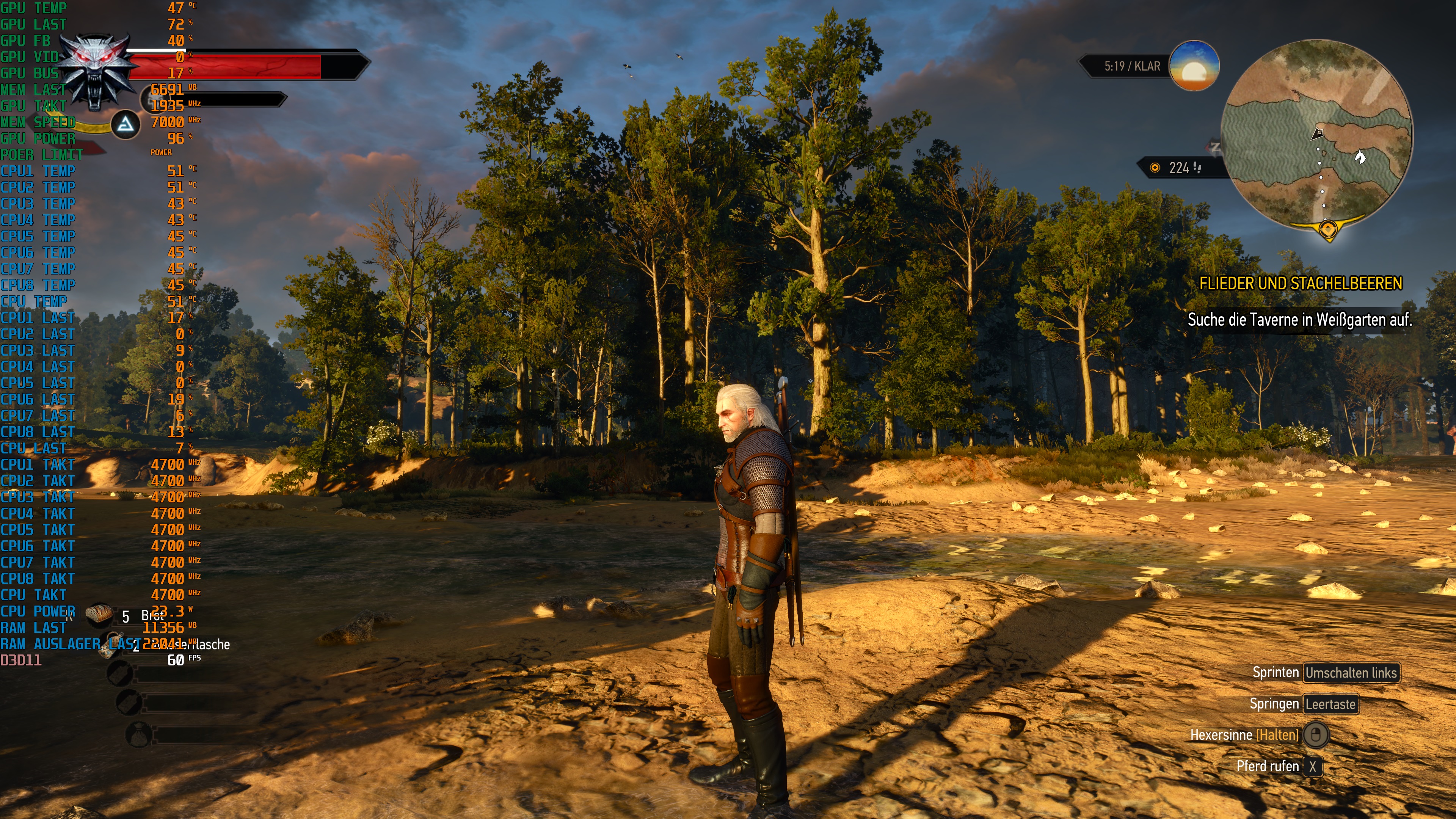

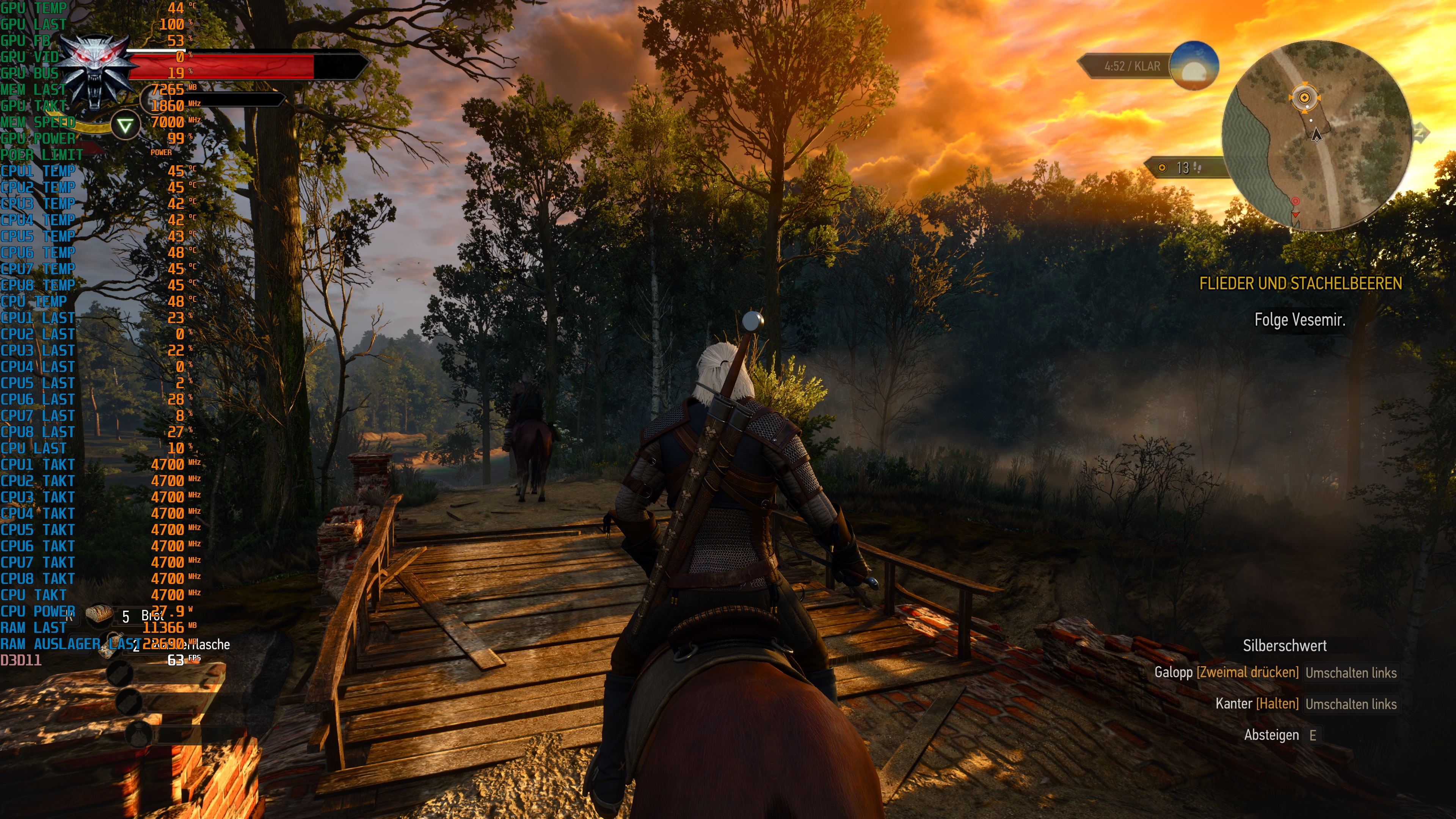

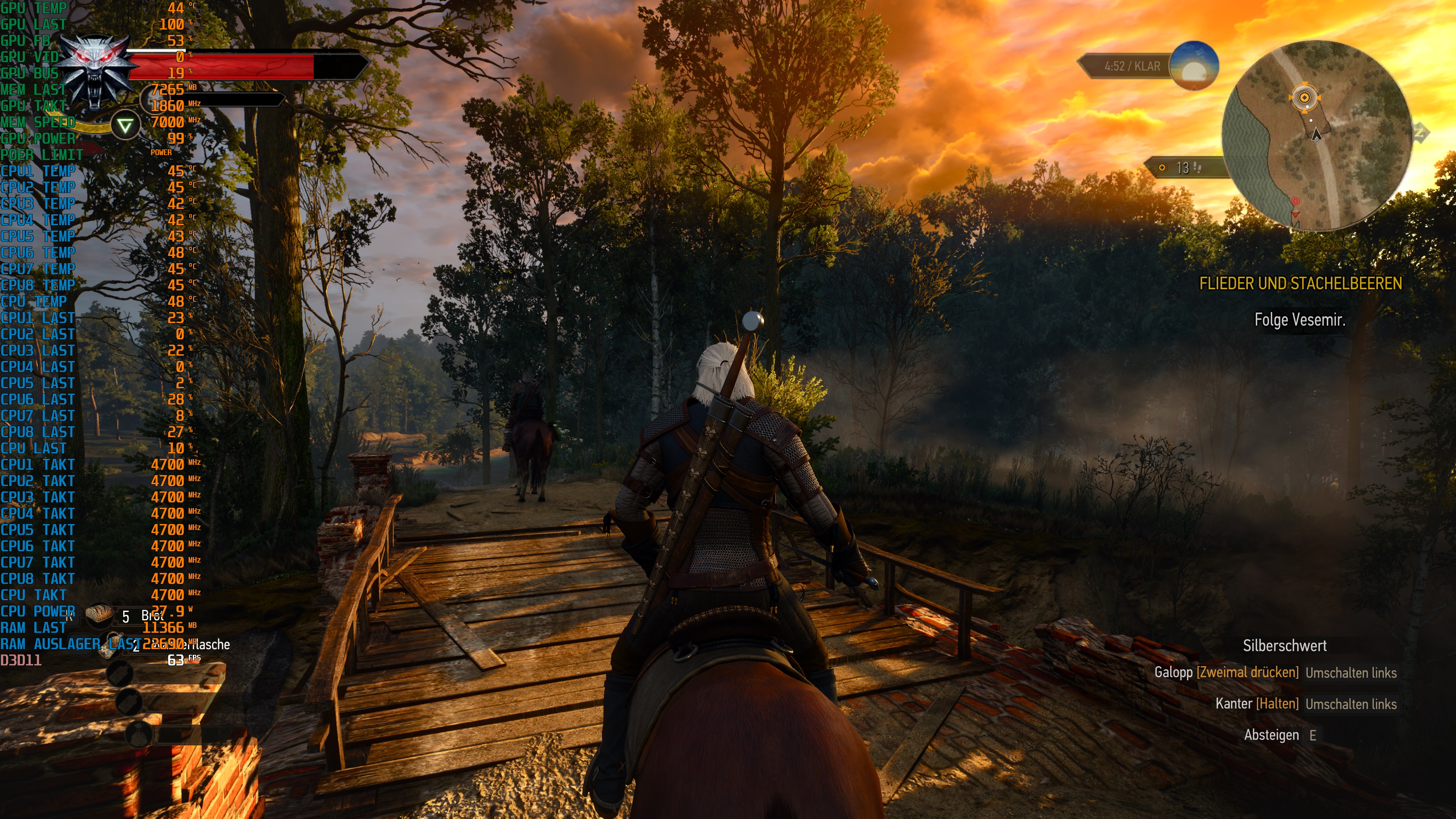

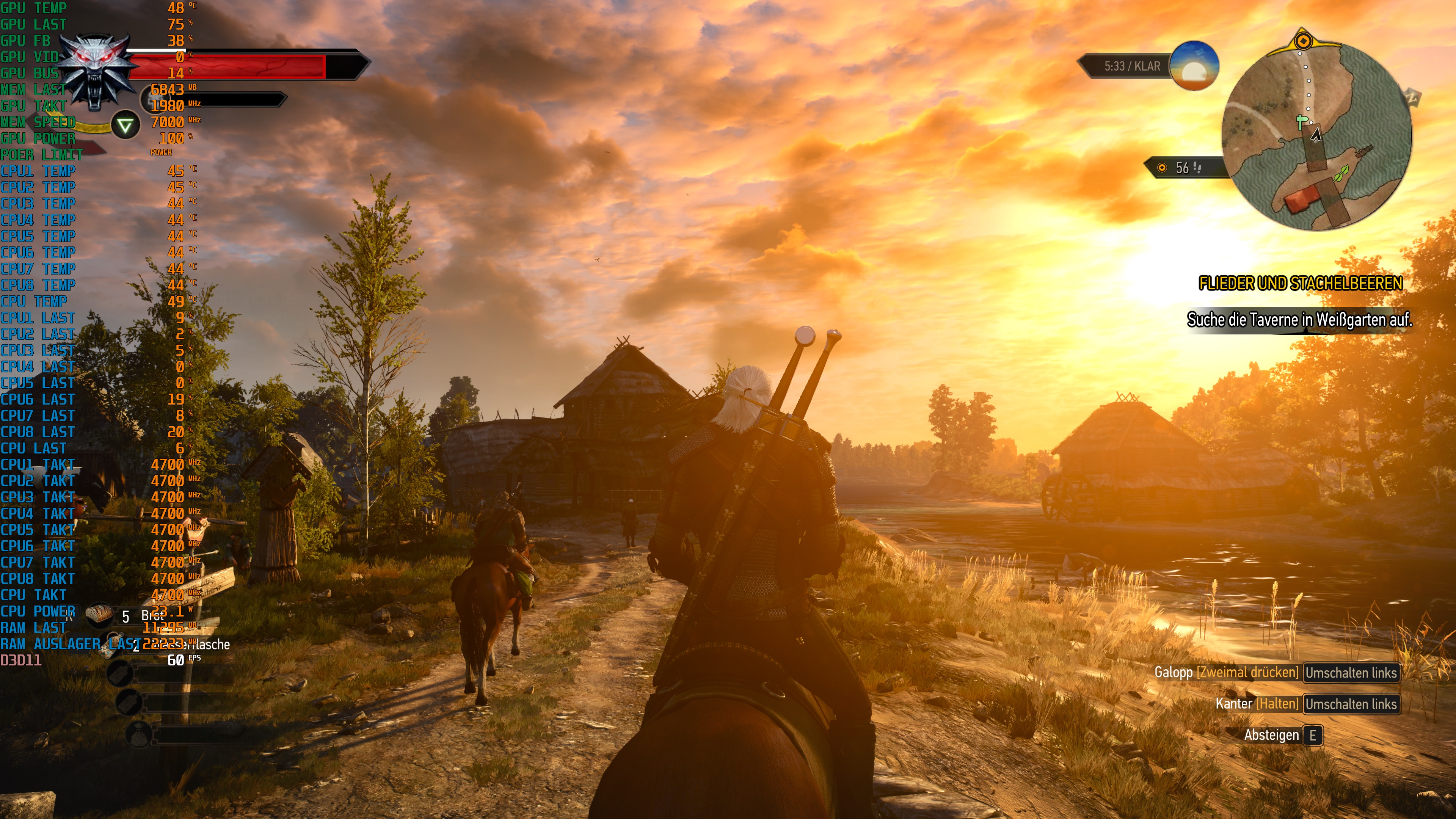

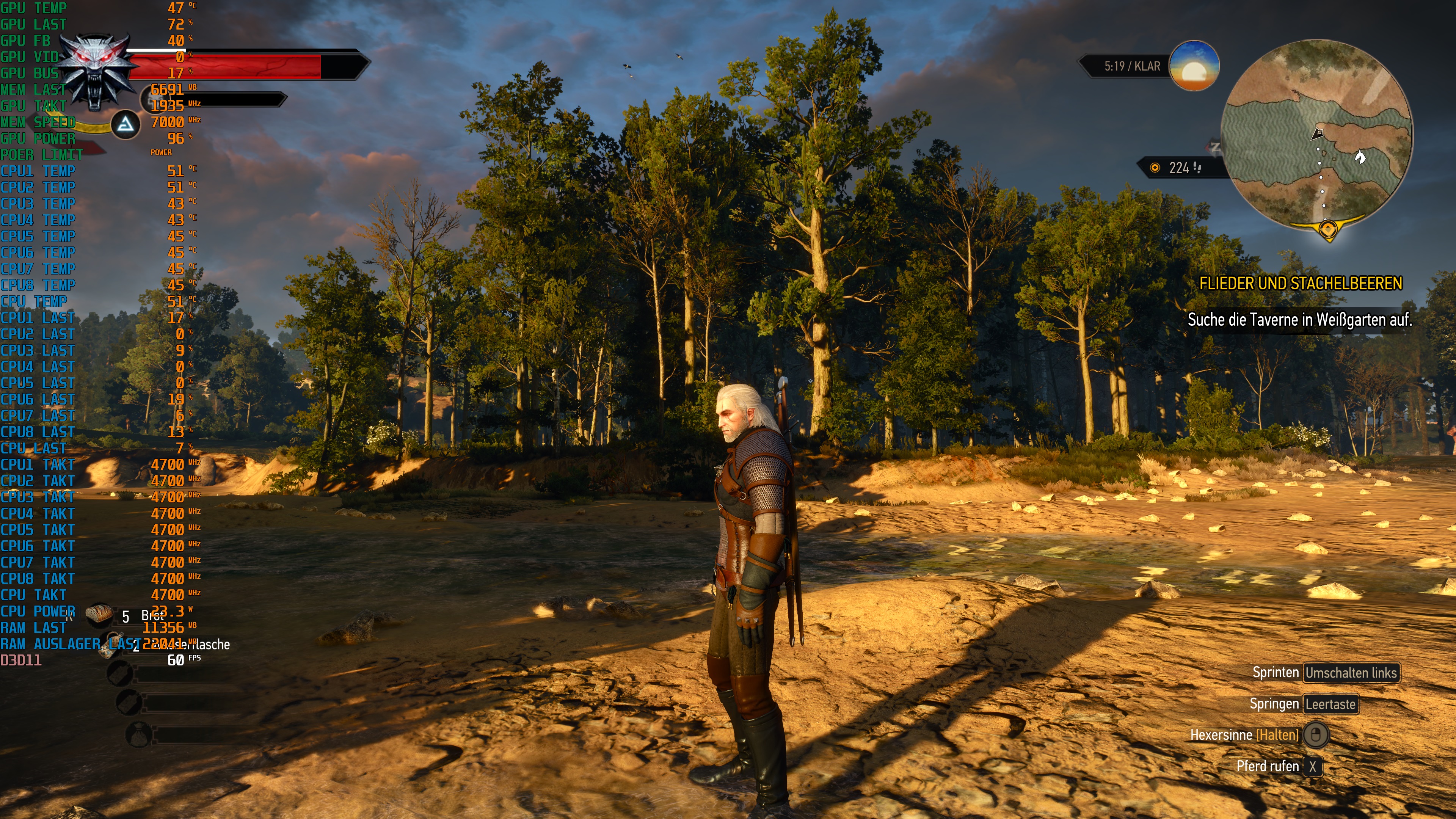

Wichter 3
Wieder dasselbe mit den Settings auf 4K.
Werte Bild 1 ohne vsync, ruckelt gut.
Werte Bild 2 mit vsync, bild ruckelt deutlich weniger und das bisschen wird wohl am TV liegen, denke ich und ihr mal.
Werte Bild in dem Moment als sich das Game wieder aufgehängt hat.
Also kann man an den werten gar nicht sehen ob ein Defekt vorleigt?
Und das obwohl die Werte Laut The RealX, normal sind?PCTüftler schrieb:An deiner Beschreibung welche Bildfehler es im Spiel gibt, da ist in den meisten Fällen der VRam der Schuldige.
Sebbo_S schrieb:Also kann man an den werten gar nicht sehen ob ein Defekt vorleigt?
Nein kannst du nicht, sowas findet man nur durch Belastungstests raus. Die werte sind eher dafür da um zu checke das keine Temperaturprobleme oder ähnliches vorhanden sind.

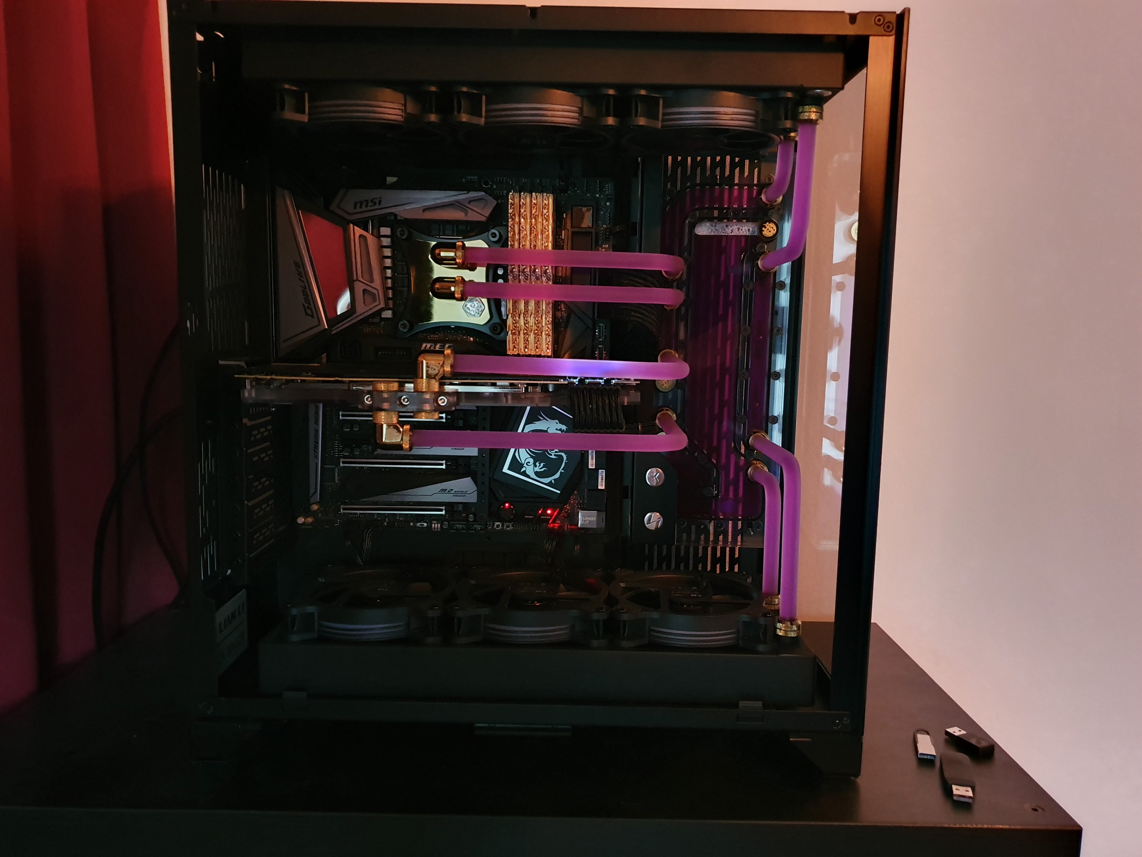

Ich finde aber im Sortiment von Mediamarkt keine mit einer Custom-Wakü vorinstalliert.
Wenn du die Karte mit Luftkühler gekauft hast und der Hersteller nicht explizit erlaubst das du den Kühler ohne Garantieverlust wechseln kannst, dann kann es sein das er die Garantieabwicklung verweigert!
Hast du dir den PC von jemandem Privat zusammen bauen lassen?
Ich drück dir die Daumen dass das mit der Garantieabwicklung klappt aber das kommt mir doch suspekt vor.

Ok, und an was hängt der Kühler dran, das ist ja keine AiO.
Sicher das der Kühler richtig montiert wurde, denn mir scheint als wären die VRms nicht gut genug gekühlt da du immer nach ein paar Minuten spielen Probleme bekommst.
Wenn das nicht der Fall ist dürfte wirklich ein Defekt vorliegen.
Kann man die Temperatur nicht an den Afterburner-Werten erkennen, passen die doch nicht?PCTüftler schrieb:Ok, und an was hängt der Kühler dran, das ist ja keine AiO.
Ich habe jedenfalls nichts dergleichen eingestellt. Wurde ja gesat Übertakten soll man erstmal lassen, erst einmal überhaupt was anständig zum laufen bringen. In welchen Einstellungen sehe ich den ob da was übertaktet wurde?NikoNet schrieb:Weiß nicht, ob schon gefragt wurde, aber ist die GPU übertaktet?
Auf Screenshots steht was von 1900MHz, aber die Karte hat nur einen Boost-Takt von 1665MHz.

Das ist doch keine AiO sondern ne richtig schicke Wakü!
In der Regel hat der VRam leider keinen Temp Sensor und ich konnte noch nicht herausfinden ob deine Karte vielleicht doch einen hat.
@NikoNet - Kann sein das die GPU von selbst so hoch boosted weil sie durch die Wakü so kühl bleibt. Manuelles OC sehe ich nämlich niergends.
Ah ok, dann scheint es bei der Karte normal zu sein, dass sie so hoch boostet.Sebbo_S schrieb:Ich habe jedenfalls nichts dergleichen eingestellt. Wurde ja gesat Übertakten soll man erstmal lassen, erst einmal überhaupt was anständig zum laufen bringen.
