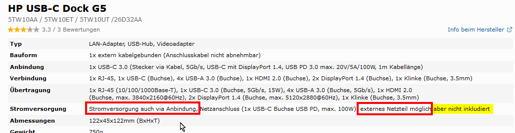

Habt ihr irgendwelche Docking Station Empfehlungen? Auch im Bezug auf die DP/HDMI Frequenz, die die schafft.
Ich hab jetzt mal keine Docks gefunden die an USB-C 3.0 mit DisplayPort 1.4a (5Gb/s) mehr als 60Hz bei 2x FullHD schaffen, auch wenn 1x 4K bis 120Hz möglich sind.
Fangen bei etwa 70-80€ an (zb. von HP), Netzteil nicht inkludiert. Sonst bei Geizhals oder hier im Preisvergleich schauen, wieviele USB-Slots du brauchst und weiter filtern.
Richtig, die Dockingstation hat ein Netzteil und dein Notebook so oder so. Es gibt keine Möglichkeit, ein Gamingnotebook via Typ C mit Strom zu versorgen, zumindest nicht so, das es Sinn macht :)
Reaktionen: species_0001 und cartridge_case
Shisharito schrieb:
Braucht der Dock auch Power?
Ja, entweder vom Laptop (wenn der eh am Hohlstecker hängt), oder mit dem eigenen Netzteil (extra zu kaufen!)
