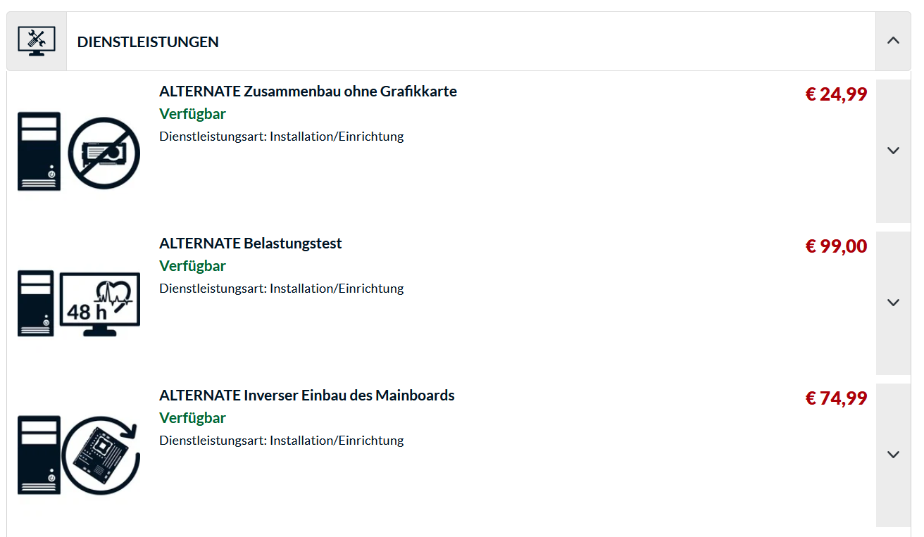

Besonders wenn Alternate wieder den Zusammenbau kostenlos dazu packt, wäre das ja sowieso ein no brainer.
Die Aktion ist mWn. vorbei, ebenso die teilweise verhältnismäßig guten Angebote (32GB Ram für 300€).

Ja, das schon, aber die 25 Euro am Ende des Konfigurators sind jetzt auch nicht die Welt:
@SuperHeinz
Eher 125€, ein 48h Belastungstest sollte, wie bei allen anderen seriösen Anbietern, immer miteinkalkukiert werden.
Ansonsten kann man sich den Zusammenbau dort direkt sparen und zu MAD oder Krotus.
25€ Zusammenbau
100€ Systemprüfung
165€ W11 Pro
=> 290€ für einen Zusammenbau ist frech und vergleichbar mit Dubaros Methoden die Vebraucher hops zu nehmen.
Da hast du einen Denkfehler, die 25€ sind nicht für den Zusammenbau, sondern werden zusätzlich berechnet, wenn man den PC ohne GPU konfiguriert, sprich, wenn man eine CPU ohne iGPU wählt und gleichzeitig keine dezidierte GPU.
Vermutlich, weil man dann für das Prüfen/Einrichten extra eine einbauen muss und entsprechend Mehraufwand hat.
Der eigentliche Zusammenbau kostet aktuell 150€.
Den Belastungstest sehe ich ehrlicherweise einfach als eine Geldmacherei was für Alternate einfache 100€ sind.
Es hat sich nicht umsonst in der Branche etabliert das man diese Tests durchlaufen lässt.
Ob 48h oder 24h oder gar 12h ist dabei weniger von Relevanz, es dreht sich darum überhaupt mal zu prüfen ob die Hardware so läuft wie angegeben.
Alternate macht nämlich keinen Belastungstest für 25€, die prüfen ob es bootet und das wars.
Gemäß dem Motto: "Wird schon beim Kunden laufen"
Das schreibt Alternate auch selbst in die Produktbeschreibung:
Auf Wunsch führen wir einen 48-stündigen Belastungstest durch, der über die normale Überprüfung des fertig konfigurierten Systems hinausgeht. Dabei werden die wichtigsten Komponenten des Systems wie Arbeitsspeicher, CPU und Grafikkarte während der gesamten Zeit vollständig ausgelastet. Durch diesen Test können mögliche Stabilitätsprobleme oder herstellerbedingte Fertigungsfehler der Komponenten bereits vorzeitig erkannt und behoben werden.
Kleine Anmerkung dazu. Ich weiß nicht ob es Standart ist, oder von dem jeweiligen Mitarbeiter abhängt, aber bei meinem PC war auch ein Expo Profil geladen, BIOS geupdatet und es waren (wenn auch nicht nach meinem Geschmack) Lüfterkurven eingestellt. Zumindest die Punkte sind mir direkt aufgefallen.
