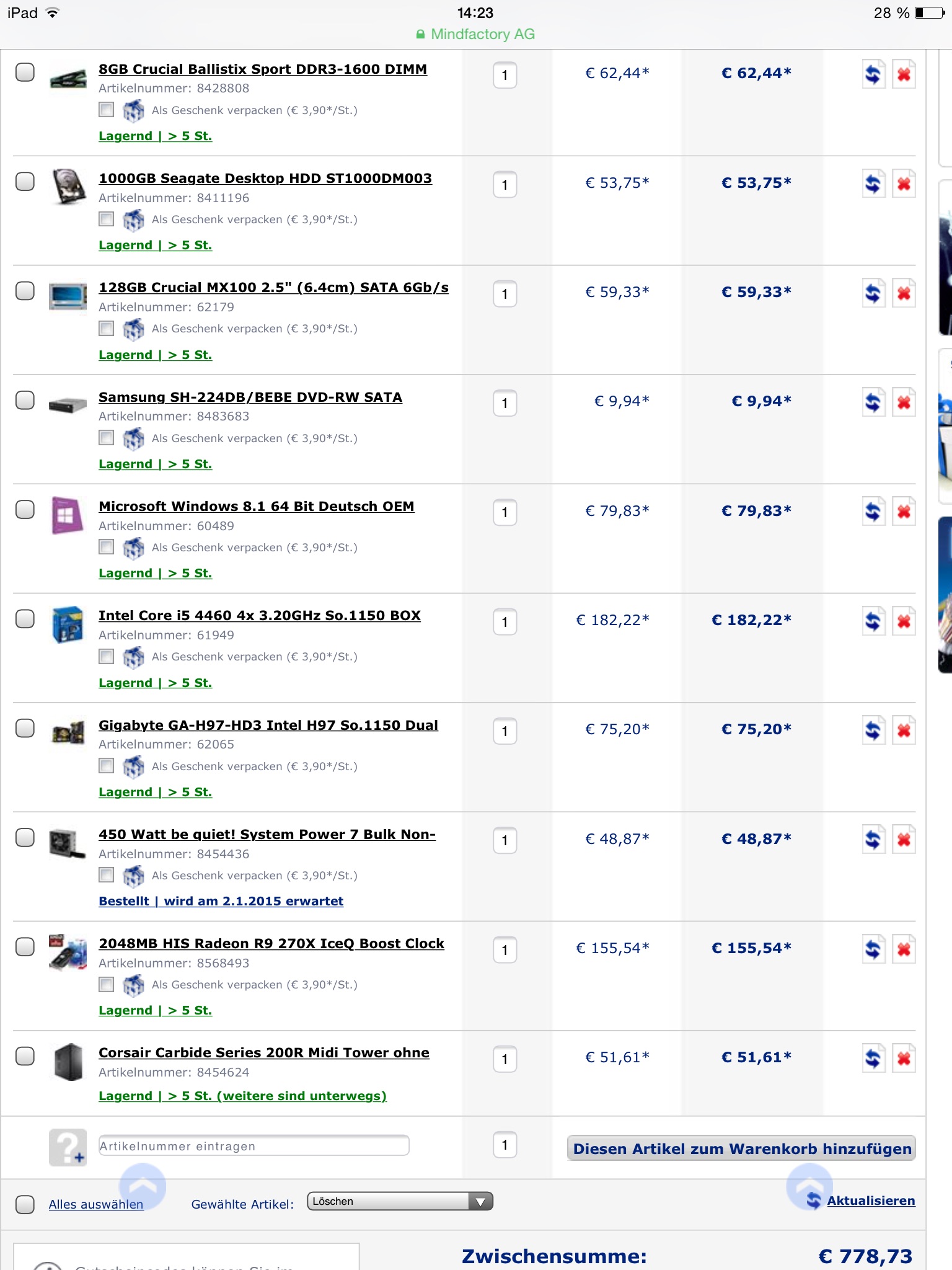

https://www.mindfactory.de/shopping...22059269fd9a2272fe291d4bbe1645232a2ef27a83630 musst den warenkorb nochmal bearbeiten. falsche MB drin gewesen.
jetzt müsste es stimmen

Also um auf Dave's Variante zurückzukommen.
Ich würde erstmal das Netzteil gegen ein aktuell zertifiziertes Netzteil mit 80+ Silber tauschen (Da ist gewisse Effizienz garantiert!)

Und beim Mainboard würde ich auf die neue Mainboard Reihe 97 zurückgreifen á la AsRock H97 Pro
Zu deiner Auswahl Chevo kann ich leider nix sagen. Iwie zeigt mir MindFactory kein Warenkorb an.
Edit: Großer Thumbs up für Brodka. Das ist eine Zusammenstellung wie ich sie auch gemacht hätte!

Das CM-NT hat eine CB-Empfehlung und ein Bronze-Zertifikat. Der Unterschied zwischen Bronze und Silver sind 2% Effizienz, wenn mich nicht alles täuscht.
Und Brodka hat nur eine r9 280 drinnen, die c.a. 30% langsamer ist als die r9 290 und einen veralteten i5 4440, anstatt des Haswell-Refresh i5 4460. Würde ich so im Leben nicht mehr kaufen. Nicht bei einem Budget von 750€. Da verliert man zuviel Leistung mE.
