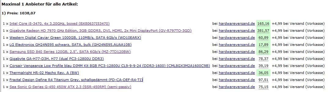

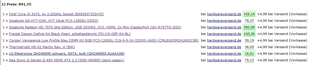

Seh ich das richtig, dass Ihr den Rechner wie folgt absegnet:
Bei dem R4 würde ich gerne bleiben. Es ist gut verarbeitet, leise, sieht gut aus, und hat ein durchdachtes Layout.
Ich mir aber noch überlegen kann, ob ich 60€ mehr für die http://geizhals.at/de/724407 ausgeben möchte und evtl. doch das G-550 wähle um ein bischen Luft zu haben?

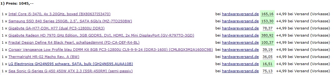

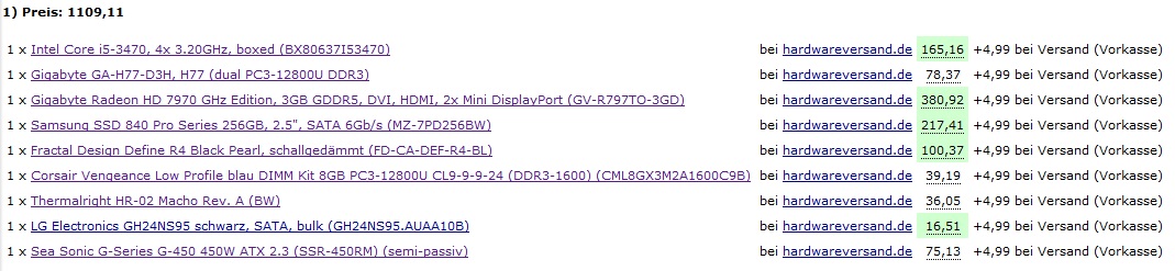

Dabei dachte ich an ein eine größere SSD, z.B. die Samsung SSD 840 Series 250GB oder Samsung SSD 840 Pro Series 256GB, da die 830 bis zur Bestellung zum Einen wahrscheinlich im Preis steigt und zum Anderen nicht mehr ohne Weiteres zu bekommen ist.
Die aktuelle Zusammenstellung, wie folgt:
Inkl. 840 1045€
Inkl. 840 Pro 1109,11€
Was haltet Ihr von dieser Konfigurationsänderung und falls Ihr diese befürwortet, zu welcher SSD ratet Ihr mir?

Ich würde gerne kalkulieren, wenn alle Komponenten verfügbar sind. Und ich bin mir einfach nicht sicher ob der Aufpreis zur 840 Basic in seinem Fall einen spürbaren Unterschied macht.
